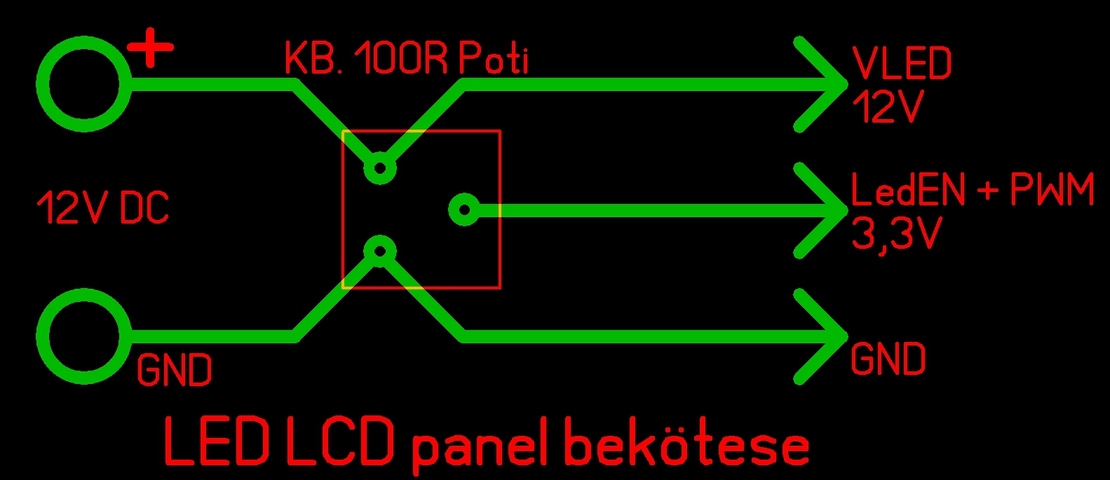

Üdv mindenkinek.
Van néhány ledes LCD panelom, mind törött, de világításnak még megfelelő.
Be is tudom indítani őket a mellékelt ábra szerint, viszont a fényerejét szabályozni nem tudom.
Egy olyan egyszerű analóg kapcsolásra lenne szükségem, amire csak rákötöm az LCD panelt, meg egy potmétert a szabályzáshoz és működik is.

(#) igor4122 válasza igor4122 hozzászólására (») Jan 15, 2020 /
Bocsánat, csak most veszem észre hogy nem voltam teljesen világos.
Az LCD panelek Laptopba való ledes kijelzők.
A képen látható módon szoktam beindítani, a potmétert beállítom hogy a középső érintkezőn a negatívhoz képest 3,3Volt legyen, amit kivezetek a kijelző hátulján található nyáklap Led EN és PWM feliratú forrszemeire, a 12Volt-ot a VLED forrszemre és már világít is, de csak teljes fényerővel, szabályozni nem tudom.

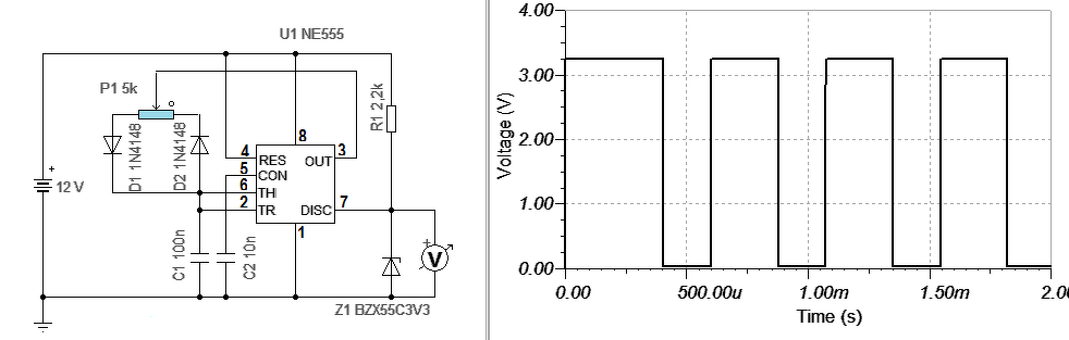

(#) proli007 válasza igor4122 hozzászólására (») Jan 15, 2020 /
Hello! Nem ismerem ezeket a bigyókat, de a leírásod alapján, 3,3V-os PWM jelre van szükség. Ezt így elő lehet állítani. A frekit a C1-ellehet a kívánalom szerint beállítani.

(#) igor4122 válasza proli007 hozzászólására (») Jan 17, 2020 /
Proli007, köszönöm a PWM3V3 kapcsolási rajzot.
Dugdosós próbapanelon kipróbáltam, tökéletesen működik, nem kellett a C1 kondenzátort módosítani.
