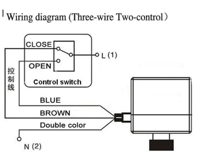

(#) duarpi válasza JZoli hozzászólására (») Jan 13, 2020 /
Ilyet tervezek beszerelni zónaszelepként a padlófűtéshez, remélem nem lesz vele gond. Vezérlését mivel oldottad meg?
(#) JZoli válasza duarpi hozzászólására (») Jan 13, 2020 /
Egy egyszerű hőfokkapcsoló ad neki áramot, ha kihül az indirekt tárolóban a víz. De egy időkapcsoló is bent van a vezérlésbe, hogy csak reggel meg este tudjon működni. Zónaszelepként azért kicsit több dolga lesz szerintem. De az ár mindent visz!
A kapcsolás szerint nem lehet fázis egyszerre mindkét szálon. Nálad mégis úgy működik vagy van egy relé ami vált? Az ábrán a Control switch-re gondolok.
Igen egy relé van beépítve, az működteti.

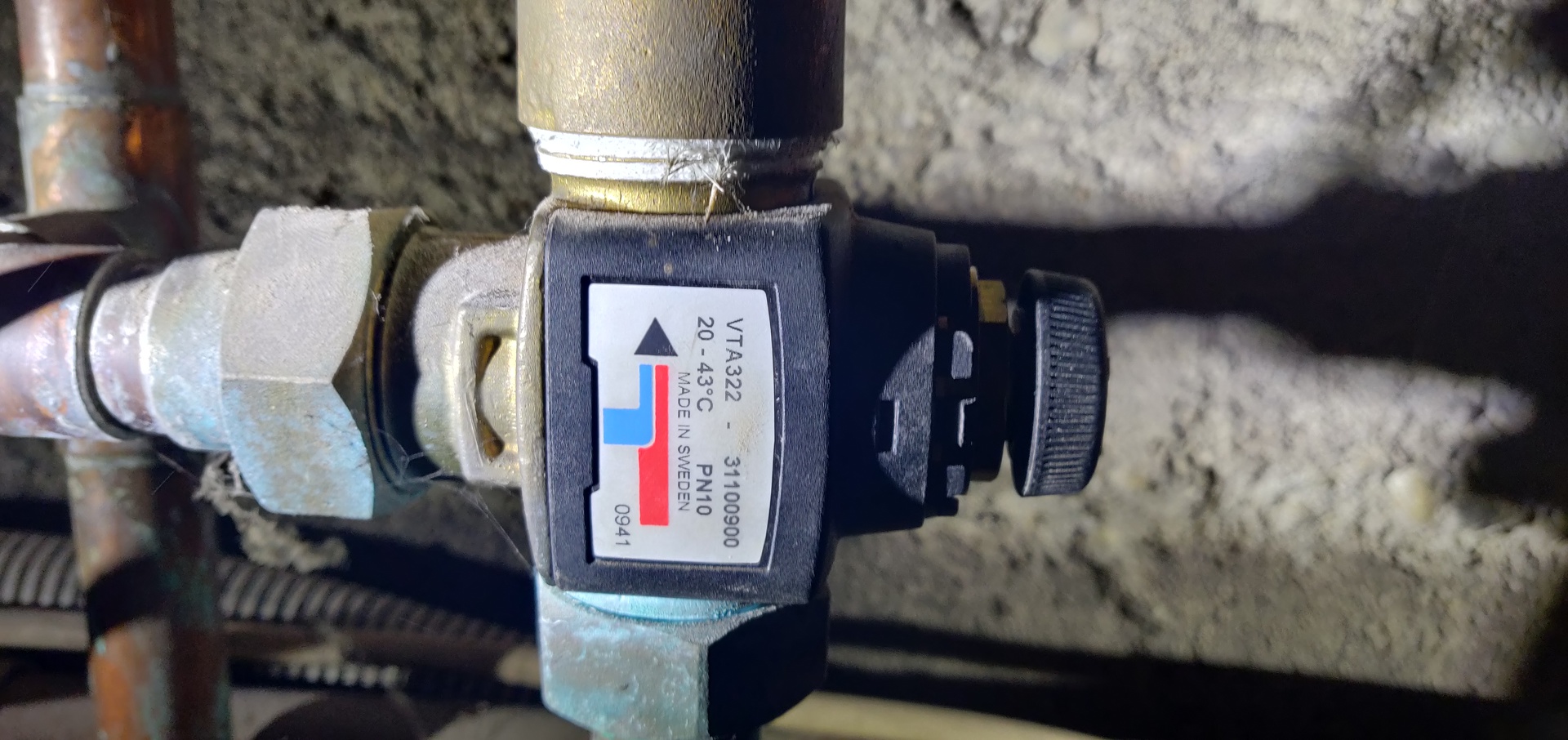

(#) Errant hozzászólása Jan 13, 2020 /
SZiasztok!
Segitsegeteket szeretnem kerni, mert kuszkodok egy ideje a futessel. Szerencsre van, de nem teljesen ertem a rendszert. Olvastam ezt forumot hatha talalok megoldast a problemamra, de ra kellett jonnom,
hogy minden rendszer mas, igy egyszerubbnek ereztem leirni.
Kezdem az elejen: Tavaly mar futes szezon vegen koltoztunk be, vegyes rendszer van. Foldszinten padlofutes, emeleten radiatoros, az emeletet nem is hasznaljuk.
A regi tulaj, kikototte az termosztatot, es kozvetlen a kazanon allitotta a vizhomersekletet. Valoszinu azert csinalt igy, mert egy termoszatattal nem mukodott rendesen.
Mire rajottem, miert nem valtozik a homerseklet ha allitgatom a termosztatot az is egy szep mese lenne...
Nade... szereloi tanacsra, beszerelesre kerult egy masodik termoszatat, es egy Zona vezerlo, ugyanis szerencsere a padlofutesnek es a radiatoroknak kulon-kulon szivattyu is van.
Szoval T1 (computerm q7) foldszinti-, T2 (Q3) emeleti termosztat kapcsolja kulon a ket kort a zonaverelon keresztul(computerm q4z). A tavalyi szezonra ezzel meg is oldottak a problamak...
Idei szezonnal, jottek az igazi kerdesek...
Kezdodott azzal, hogy a futesszezonm elejen, nappal annyira meleg volt, hogy nem kapcsolt a padlofutes. akkor tanultam meg, hogy kell egy 4 ora mire atmelegszik a padlom.
ez elmult a hidegebbek bealltaval. De mostansag jott a kovetkezo: ha fix, allando 21 fokra van beallitva a termosztat, akkor miert mutat 18,8 fokot reggel? miert hul le a levego?
Vagy hogy miert nem eri el soha a beallitott erteket a levego homerseklete? Es hogy miert van a furdoben hideg?
Fizikailag: Termomax gaz kazan, egy Diamond szivattyu a radiatoroknak, egy grundfos padlofutesnek. a padlofutes 5 koros, es van beepitve egy esbe keveroszelep, plusz egy piros nyomastartaly.
Plusz ha jol tudom 1-1 visszacsapo szelep. Es a termosztatok. Az emeleti kor nem is megy, allando fagymentesito beallitasoon van. A lenti most fix 23ra.
A reggeli 18,8 fokot sikerult azzal megoldanom, hogy leszedtem a termoszatot a kulso falrol igy igaz, hogy log a kabelen, de mar nem a fal homersekletet meri egy gonddal kevesebb.
De hiaba van most 24 fok beallitva 21,3 at mutat. Ezek utan elkezdtem jatszani a vizhofokkal, es a kevero szeleppel. A kazan most 45-55 fok kozt kapcsolgat, az esbe keveroszelep 20-43fokos
maxon, 6os osztason nyitva, az eloremeno, es visszatero agak kozti homerseklet 6-8 fok. Az elosztoba meno viz 38fokos a padlo 26-27.
Ezek ellenere a termosztat 21,5 fokot mutat, folyamatos futes ikonnal (23 fok van beallitva, +-0,1fokos kapcsolassal ) es ma se erte el egesznap a 23 fokot. vagyis egesznap megy a szivattyu,
kapcsolgat a kazan...
Mellekek par kepet is, remelem tobbet segit a rendszer atlatasaban!
Szoval mukodik, mert meleg van, nem fazom, de nem ertem a mukodeset. Kerlek bennetek segitsetek megerteni, rajonni a problemara!

(#) VIM válasza Errant hozzászólására (») Jan 14, 2020 /
Szia! Kérlek, hogy olvass vissza IDE. A szakember is azon a véleményen van, hogy ez a VTA 322 ESBE szelep kis térfogatáramú, nem ehhez a rendszerhez való hanem HMV készítéshez. Neked nagyobb térfogatáramú szelep kellene, az okfejtéseket végig követheted a hozzászólásokban, hogy miért és a működésbeli különbségre is megtalálod a magyarázatot.
