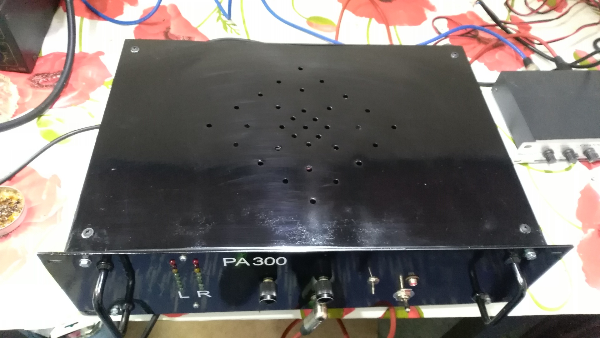

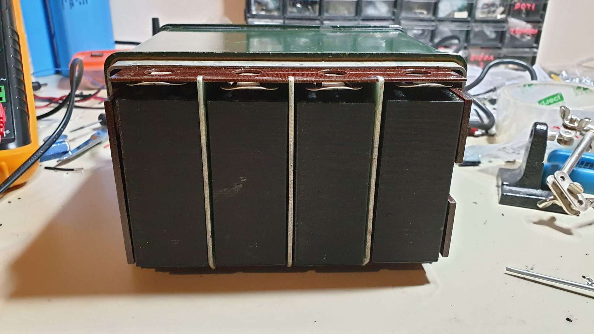

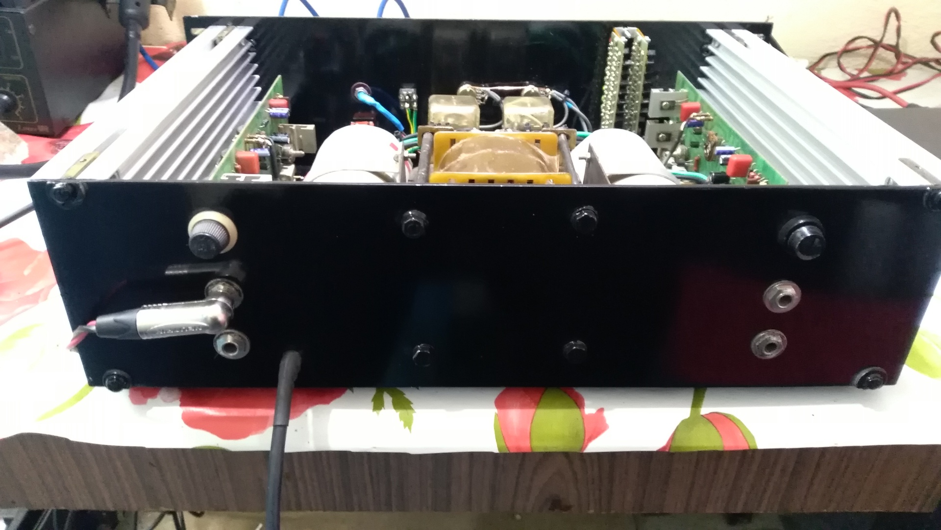

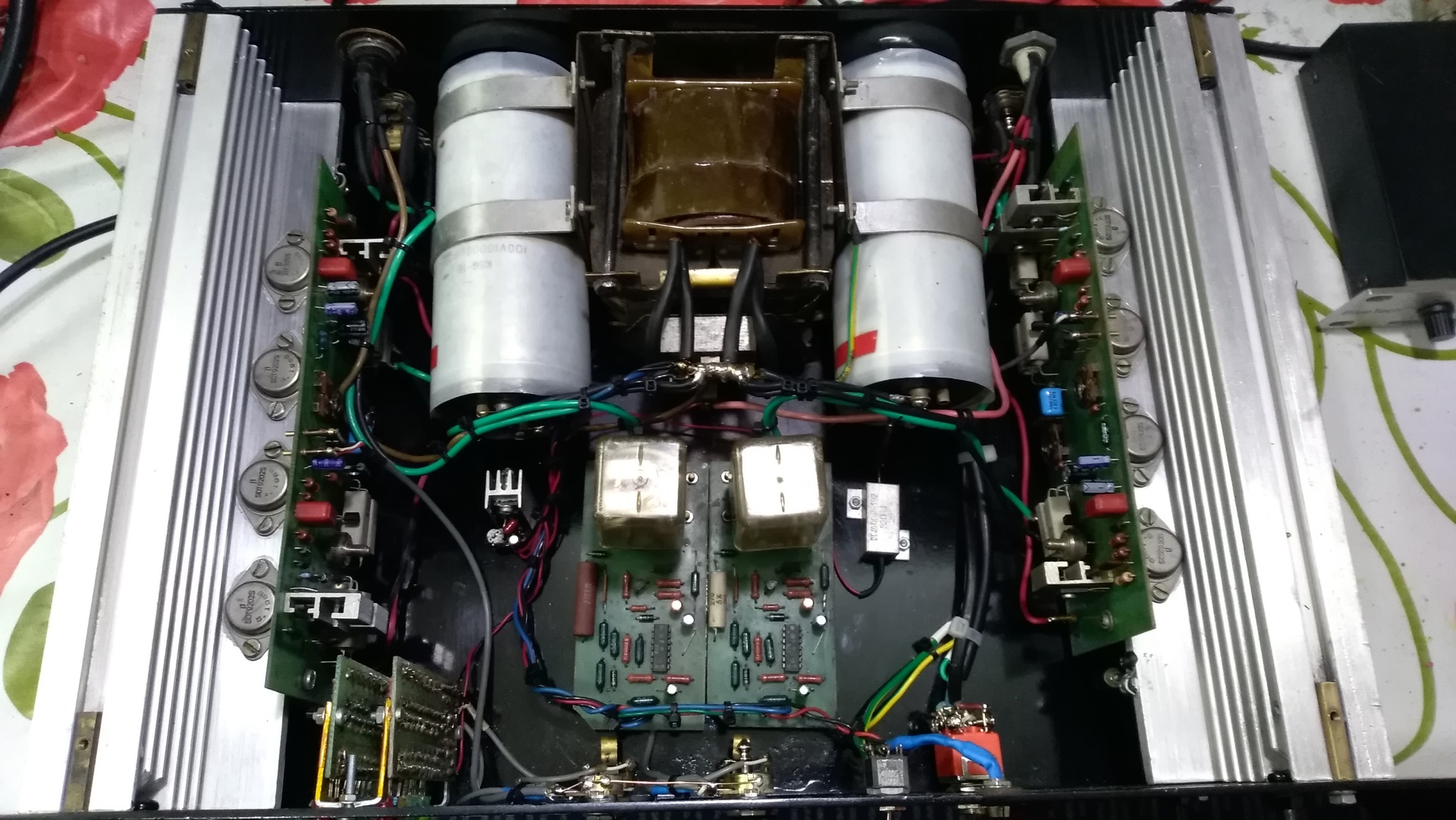

Ma készen lettem ennek a házilag épített erősítő monstrumnak a fel újításával (egy öreg bácsi csinálta még a 80-90-es években).
Az erősítőt újra kellet kábelezni, új kondenzátorokat kapott mind a két erősítő panel, és egy stabilizátor egységet a VU méternek kellet fabrikáljak, valamint a doboz is festésre szorult, és nem utolsó sorban be kellet állítani a kimeneti DC szintet, akkor az üres járatot, és a limiter részt is.
Amit az erősítőről tudni kell az az hogy a finál tranzisztorok SDT9202S 4darab/oldal (2N3055) típusúak, a meghajtás BD237 BD238, és az alimentálás pedig +-45V.
Az erősítő maximális teljesítménye 130W/4ohm, oszcilloszkóppal be mérve.

(#) sany válasza soos csaba hozzászólására (») Jan 9, 2020 / 1
Jó lett.
De az a hálózati főkapcsolóra egy kis darab zsugorcső elférne.

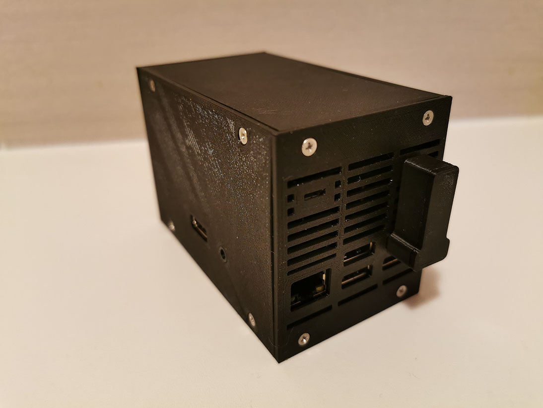

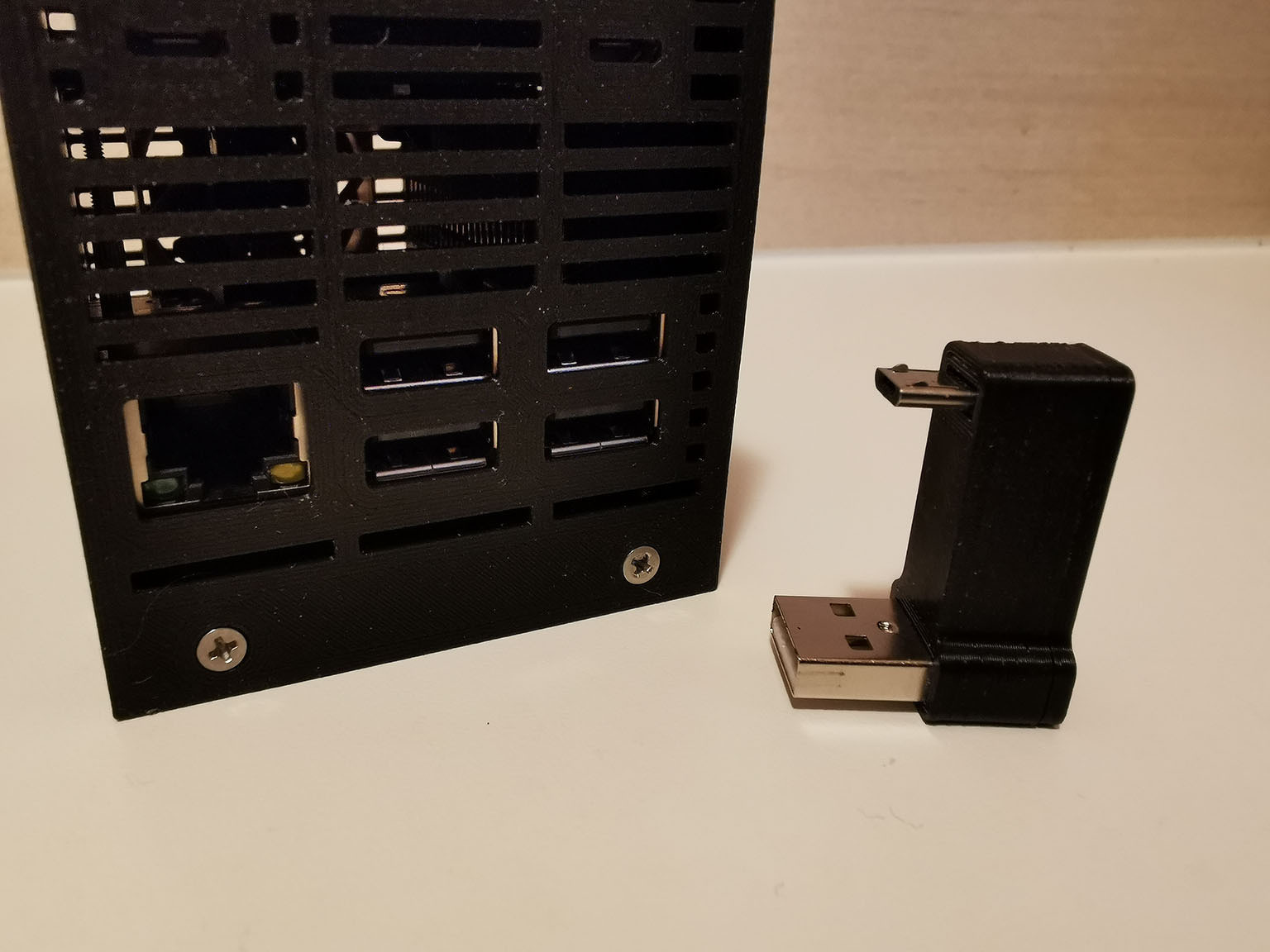

Sziasztok! Igazából nem építés, mégis gondoltam megosztom veletek. Ez egy Raspberry Pi 3 B+ doboza, amelyben van egy SSD modul is. Az egyetlen gombja ki van vezetve. Helyet kapott belül egy 4cm-es ventilátor is. Az USB-micro USB átalakító is saját nyomtatás. Az egész doboz saját tervezés. Később kap egy csiszolást, gittelést és kék metál fényezést.

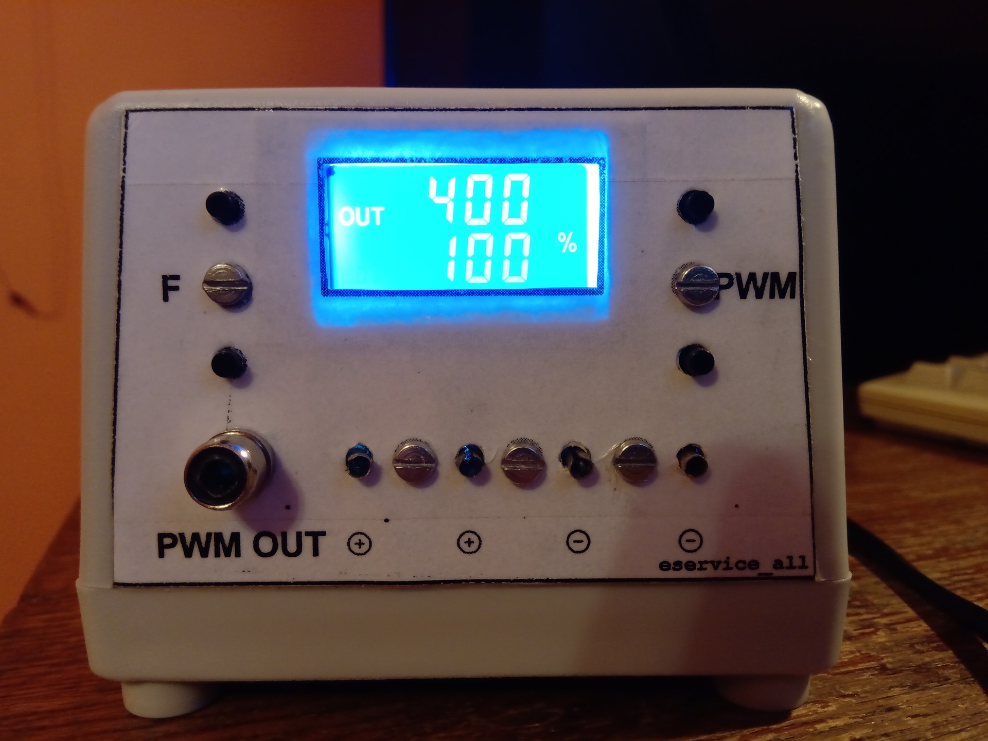

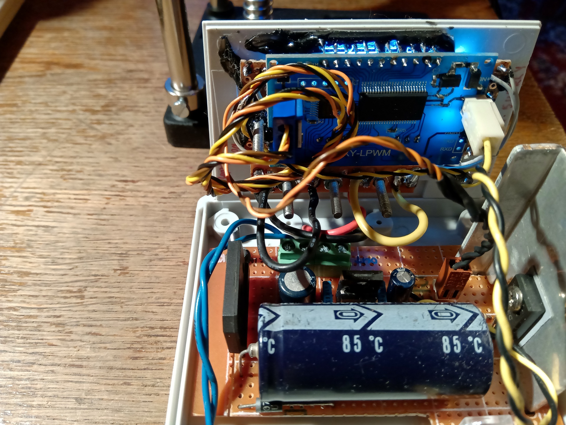

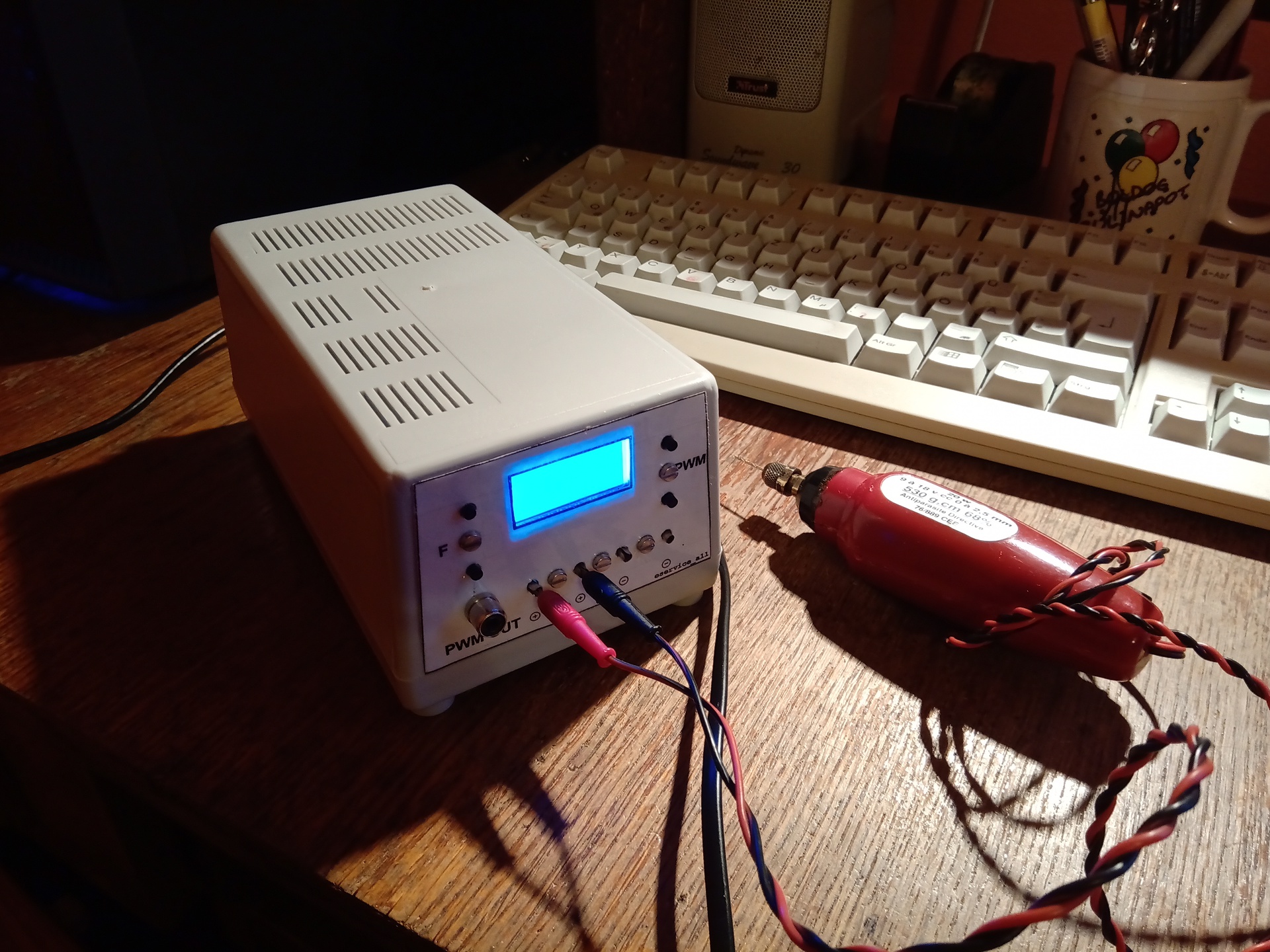

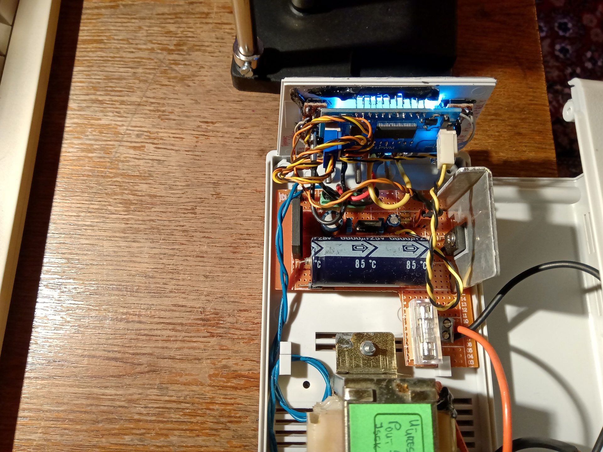

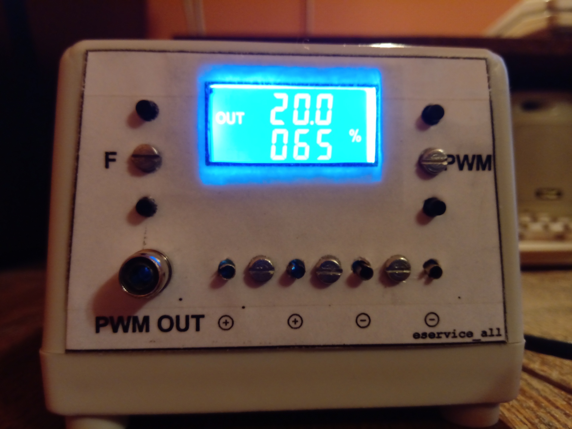

Nos akkor bemutatnám én is a nyákfúróimhoz tervezett PWM motorfordulatszám szabályzót. Frekvencia tartománya 0-150kHz tartománybann folyamatosan nyomógombokkal változtatható, a kitöltési tényező 0-100% és ezzel együtt a motor fordulata gyakorlatila 0-15 V között van. A terhelhetősége kb. 2A lehet ami elegendő egy kis nyákfúró meghajtásához. A jelet egy kinai PWM modul szolgáltatja. A darlingtonos végfokot sajátmagam készítettem. A fetes és egyébb hidas megoldásokkak sokat küzködtem egy sem vált be igazán.Az előlapra kivezettem a PWM jelet,így majd külső alkalmazásokhoz is felhasználható.

(#) Bubuka57 válasza mindenes hozzászólására (») Jan 12, 2020 / 1
Szia! Szuper kis szabályzó. Cikket tervezel róla írni?
(#) sany válasza mindenes hozzászólására (») Jan 12, 2020 /
Profi panelfúró.
(#) mindenes válasza sany hozzászólására (») Jan 12, 2020 /
Köszönöm.Volt egy kis munka vele de megérte. A fúrók sokkal szebben fúrnak vele, a nyomaték is megnőtt. A 400 Hz és a 20 k különösen szeretik.

(#) Alkotó válasza mindenes hozzászólására (») Jan 12, 2020 /
Gondos munka, gratulálok.
Ezek a kisgépek általában nem egyenfeszültségről járnak?
Ha váltakozó feszültségű motor van benne, akkor a kommutátor nem ég be több kHz-es frekvenciától? Itt már szinte folyamatosan forognia kellene egy "ívfolyamnak" a forgórészen, ami percek alatt károsítja a környezetét.

(#) zsoltee0001 válasza Pumuckli hozzászólására (») Jan 12, 2020 /
Klassz! Milyen anyagból készült?
(#) Pumuckli válasza zsoltee0001 hozzászólására (») Jan 12, 2020 /
PLA (1,75mm)
Az alábbi kép is eredetileg nyomtatva volt. Kapott egy kis "kittet", megcsiszoltam, végül airbrush metál fényt kapott. A fénykép nem adja vissza teljesen.

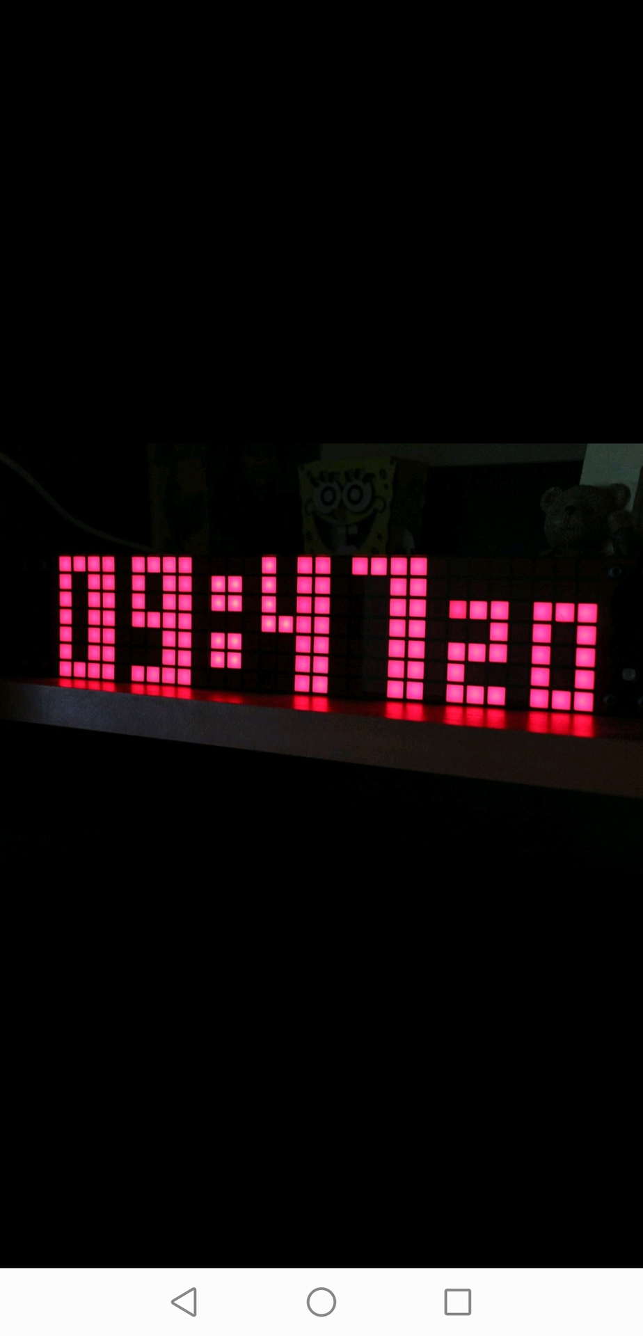

A multkori 5x7 matrix órával kapcsolatban. Irtam, hogy aki kijelzőt szeretne, jelezze. Akkor Fel is vettem a kapcsolatot a gyártóval, sajnos semmi válasz nem jött azóta sem. Igy sajnos kijelzők nélkül tárgytalan a dolog. Viszont melkékletben itt lesz az adatlapja, hátha valaki talál ugyan ilyet, más gyártótól. Én is folyamatosan keresgélek. Ha valaki talál, jelezze.
(#) mindenes válasza Alkotó hozzászólására (») Jan 13, 2020 /
„Ha váltakozó feszültségű motor van benne, akkor a kommutátor nem ég be több kHz-es frekvenciától? Itt már szinte folyamatosan forognia kellene egy "ívfolyamnak" a forgórészen, ami percek alatt károsítja a környezetét.”
Nem tudom mert ilyen irányú megfigyeléseket és méréseket nem tettem. Ha a melegedésre gondolsz akkor elárulom a sima DC jobban melegedtek, némi enyhülés itt is tapasztalható de csak hoszabb használat után.

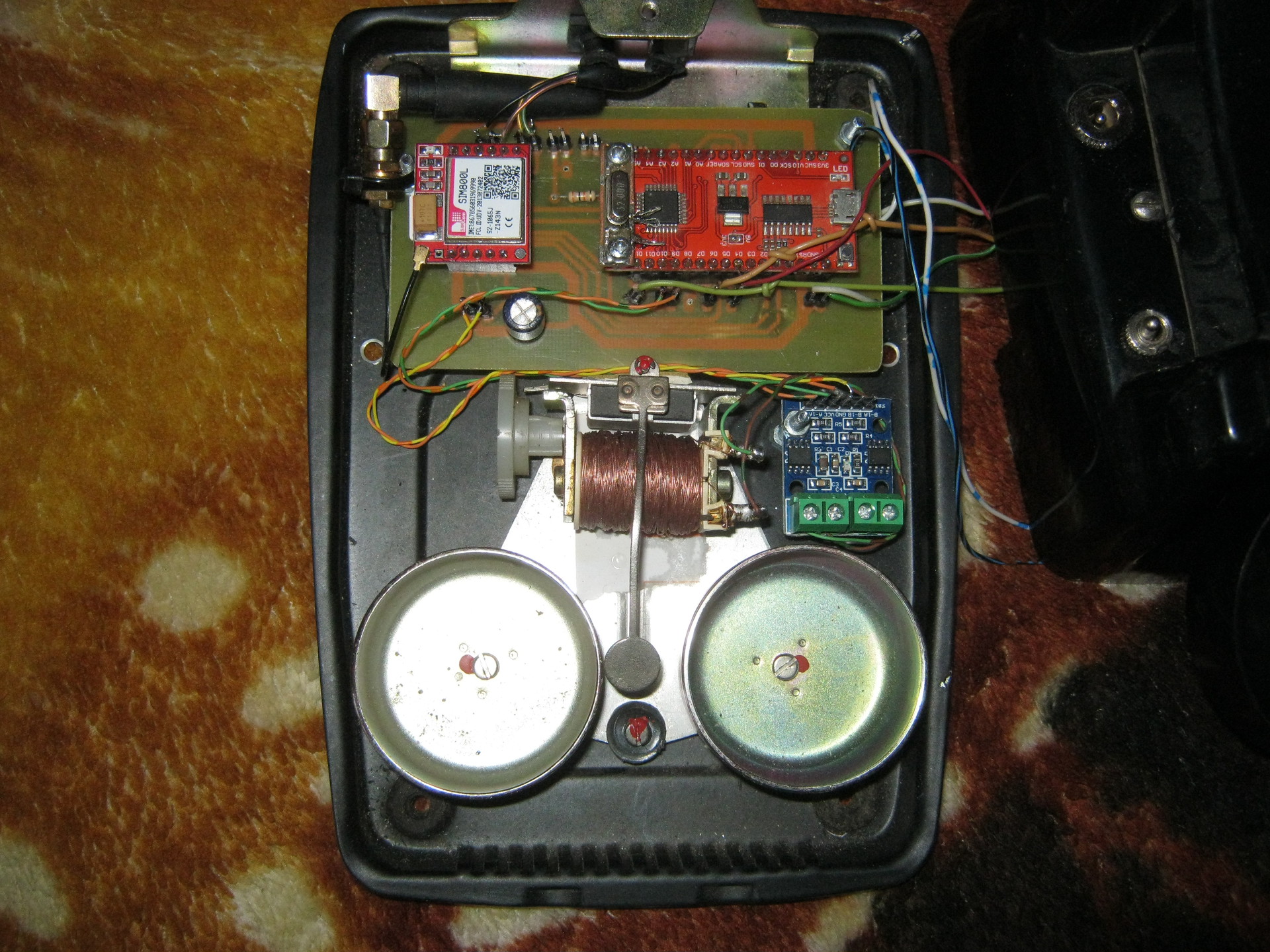

Készítettem egy retró telefont, ami azért GSM rendszerű. Teljesen ostoba telefon. Lehet vele hívást fogadni, ha csörgés közben fölvesszük. Lehet tárcsázni, és már hívja is a betárcsázott számot.
Az eredeti csengő mechanika megmaradt, csak áttekercseltem az elektromágnesét, hogy 1 li-ion celláról is tudjon csörgetni. Egy H hidas motorvezérlő hajtja. Egy SIM800-as modul a lelke, amit egy kis olcsó kínai mikrokontroller hajt és ez kezeli a tárcsát, meg a megszakító gombot. Beépített akksival működik, tehát hordozható. Még a rendőr sem szólhat, hogy kézben tartott mobiltelefonnal vezetek. Kell hozzá természetesen egy jegyzettömb, amin a számok vannak. Még annyit csinálok, hogy egy gyorstárcsázás programot írok hozzá. Ha csak egy számot tárcsázok és utána nem történik több tárcsázás, akkor a számhoz rendelt telefonszámot hívja. Hiába, el vagyunk kényelmesedve.

(#) mateatek válasza vargham hozzászólására (») Jan 15, 2020 / 10
Persze. Nem életem fő műve, de működik. A kínai kontrollerre kellett egy kvarcot műtenem, mert a soros port pontatlan volt a belső órajelről, ezért van rajta egy kis öcsi panelen a kvarc. A csengő meghajtó egy kis motorvezérlő modul, aminek a felét használom.
LGT8F328P. Arduino kompatibilis tud lenni. Olyasmi, mint az ATmega328, csak 2,5 voltról már megy 32 MHz-en, 12 bites ADC-k, 8 bites DAC, 2 darab 8 bites timer, 2 darab 16 bites timer, belső 32 MHz-es órajel és 3 féle belső referencia feszültség. Cserében viszont az EEPROM nincsen, csak a flash-t írja, ami a program memóriából veszi el a helyet, ha használni akarod.

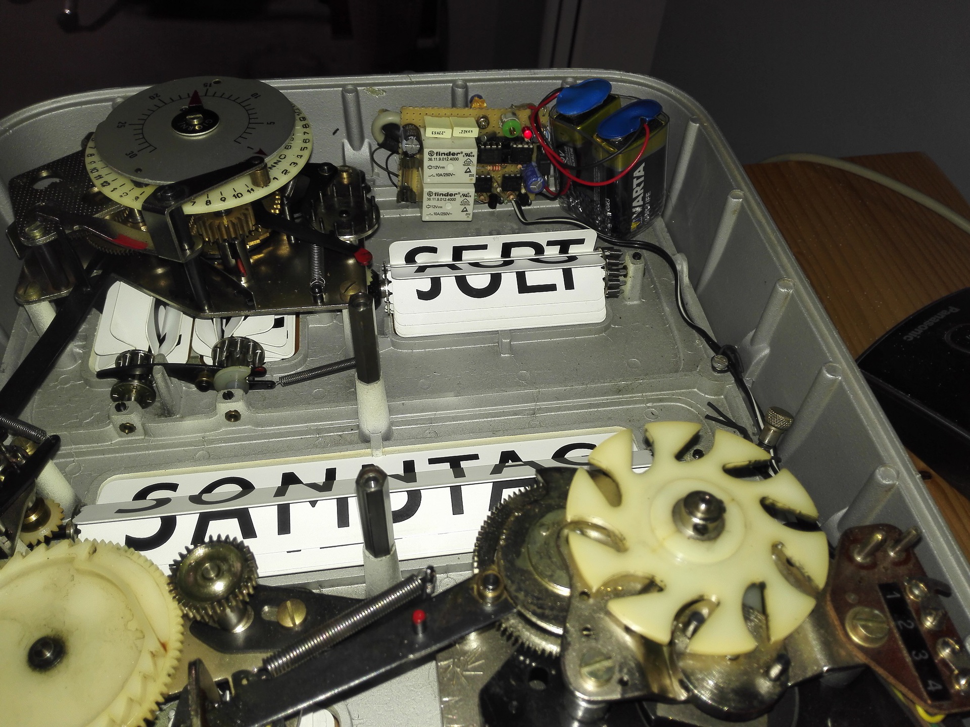

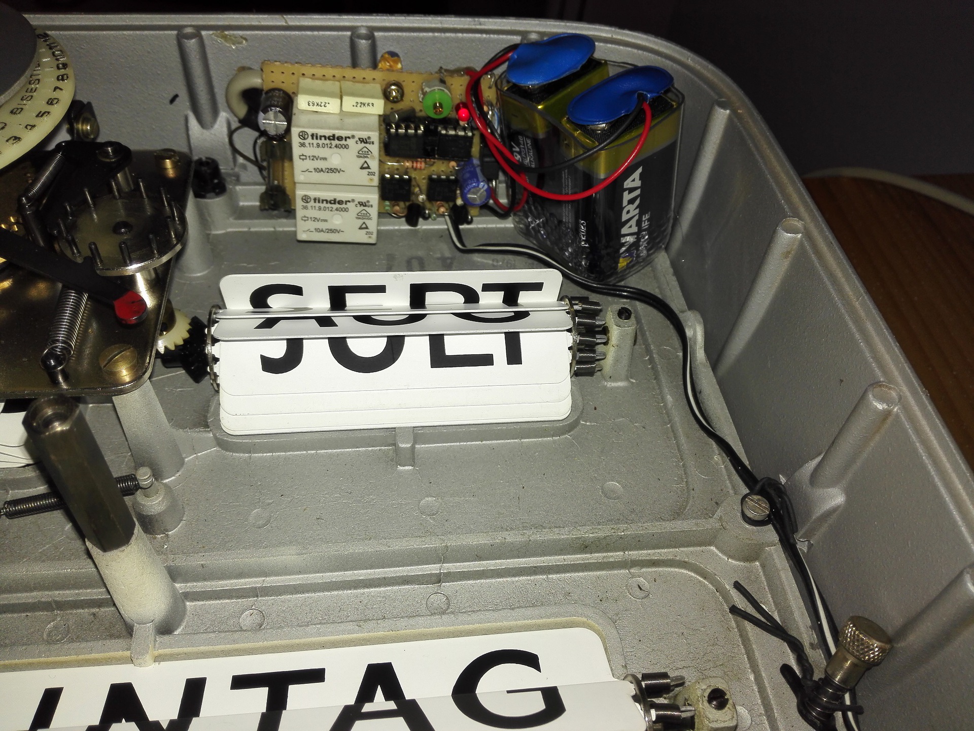

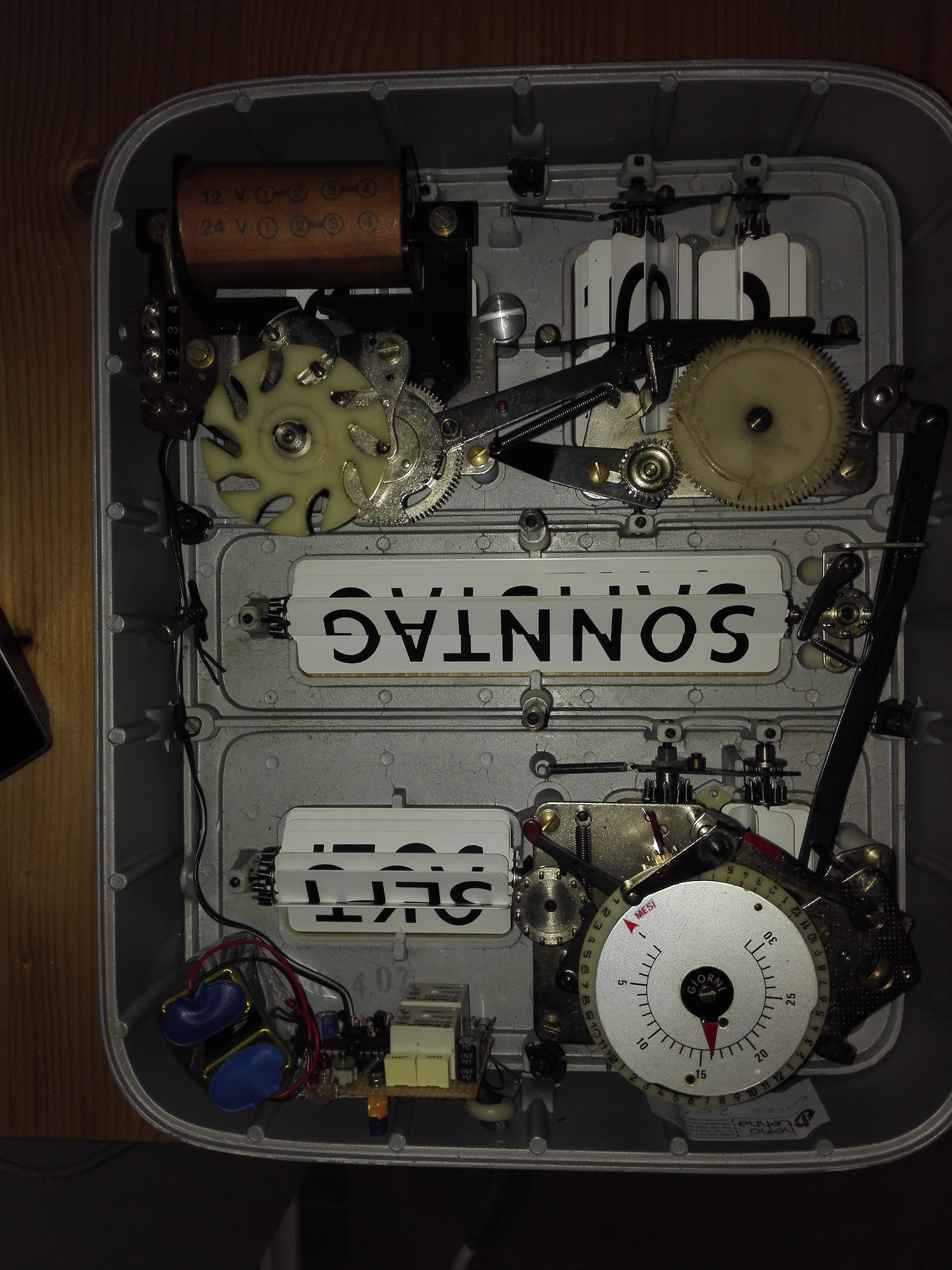

Cégben a padláson találtam egy régi óracsodát 1973-ból. Egy Német vasútállomáson szolgálhatta az utasokat. Szinte teljesen mechanikus, kivéve a meghajtást. Az elektronika egy külső egység volt ami egy két eres vezetékkel csatlakozott a léptetőmotorhoz. A külső egység elveszett.
Érdekessége hogy tudja kezelni a szökőévet, persze mechanikusan.
Ramatyul nézett ki. Volt mit tisztítani. A hátlap elég jól megsárgult. Hidrogén zselével sikerült valamennyire kifehéríteni.

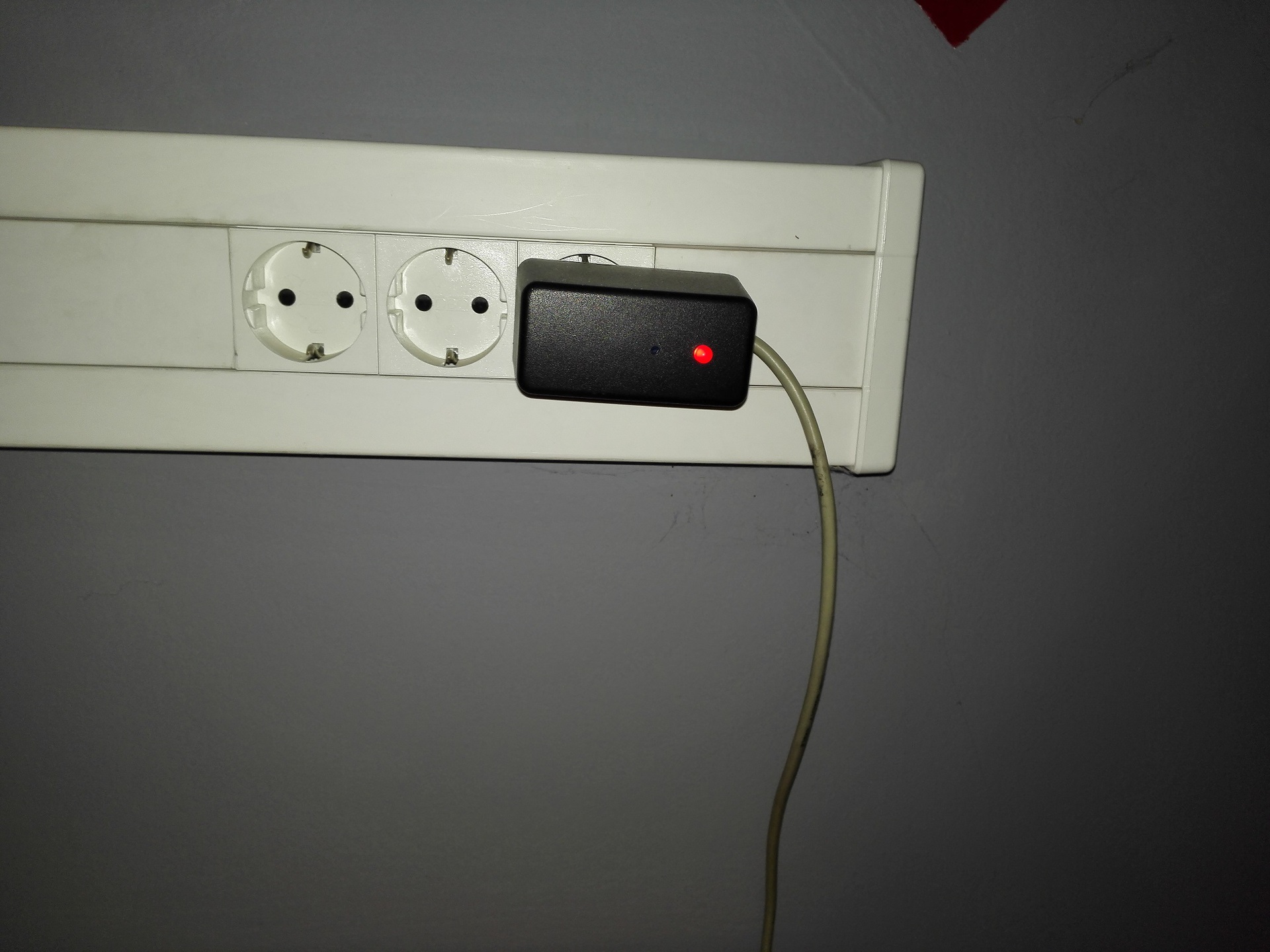

Készítettem hozzá egy vezérlőt. A pontosságot egy DS1307 RTC-re bíztam. A léptetőmotor vezérlés, a beállítás gomb kezelés és a működést jelző villogás egy PIC12F629 dolga.
Külső tápegysége van. Ott kapot helyet a villogó led és a beállítógomb is.
Az esetleges áramkimaradást két 9 voltos elem hidalja át. K.b. egy napig működik vele.
Ez az elektronika kicsit modern a szerkezethez képest, de ez van.
Már fél éve működik és tökéletesnek bizonyult.

(#) kameleon2 válasza mateatek hozzászólására (») Jan 17, 2020 /
Szia! Kis segítség, hogy ahol a fehér kis címke van : "CB76MM" oda gyárilag földelőgomb is tehető, ezzel lehetett iker esetén elvonni a vonalat. Ha beépítesz oda egy eredeti földelőgombot, már van is redial gombod és stílusában is stimmel kívülről. A mellékelt képen talán kivehető, hogy ott, ahol nálad a típustábla van - a piros telefonon, ott egy nyomógomb. Ha a garázsban szétnézek, talán pár telefon abból is kijön, bár sokat selejteztem is.
(#) kameleon2 válasza llaczo hozzászólására (») Jan 17, 2020 /
A hasonló vasúti órák főórákról mentek 2 vezetéken, nem volt elektronika. A főóra adott minden páros percben egy +- polaritású 24V-os impulzust, majd páratlan percben egy -+ polaritásút. (aztán lehet, hogy fordítva volt, már 30 éve nem dolgoztam ilyennel). Azaz minden perc léptetéséhez polaritást kellett cserélni.
(#) JZoli válasza kameleon2 hozzászólására (») Jan 17, 2020 /
Hát ez még most is így van a mechanikus óráknál!
(#) llaczo hozzászólása Jan 17, 2020 /
janigel és Frankye köszönöm szépen.
Videót nem tartottam fontosnak mert inkább az órásmesterek bravúrjait csodáltam mint a látványt. Például 23 óra után a háromas elpörög nulláig de olyan gyorsan hogy inkább csak csörgést hallani. Azért nem rossz ötlet.
kameleon2, pontosan úgy van. Többek között ezt kellett a PIC programban megírni. Érdekesség hogy nagy menetszámú, kis fogyasztású tekercs van benne. Valamiért nem tudtam tranzisztoros meghajtással meghajtani. Nem volt ereje. Akkor került bele a két relé.
