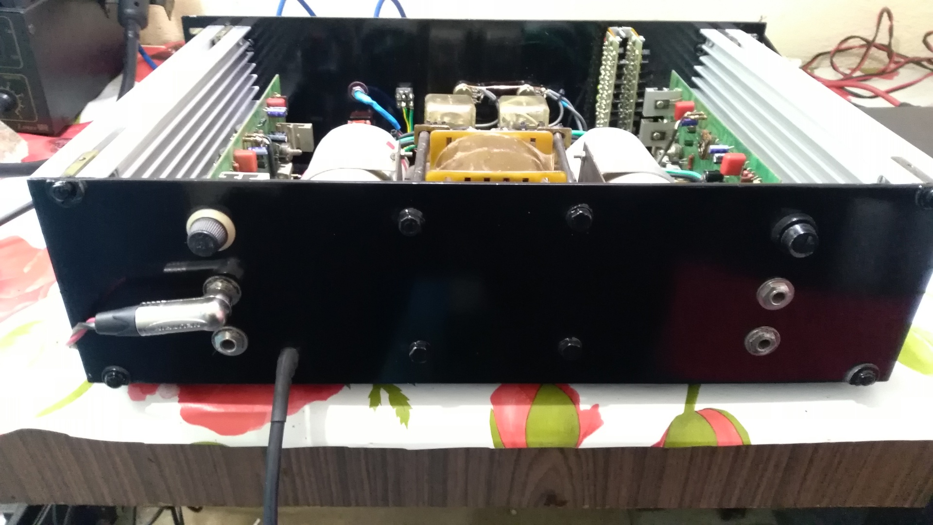

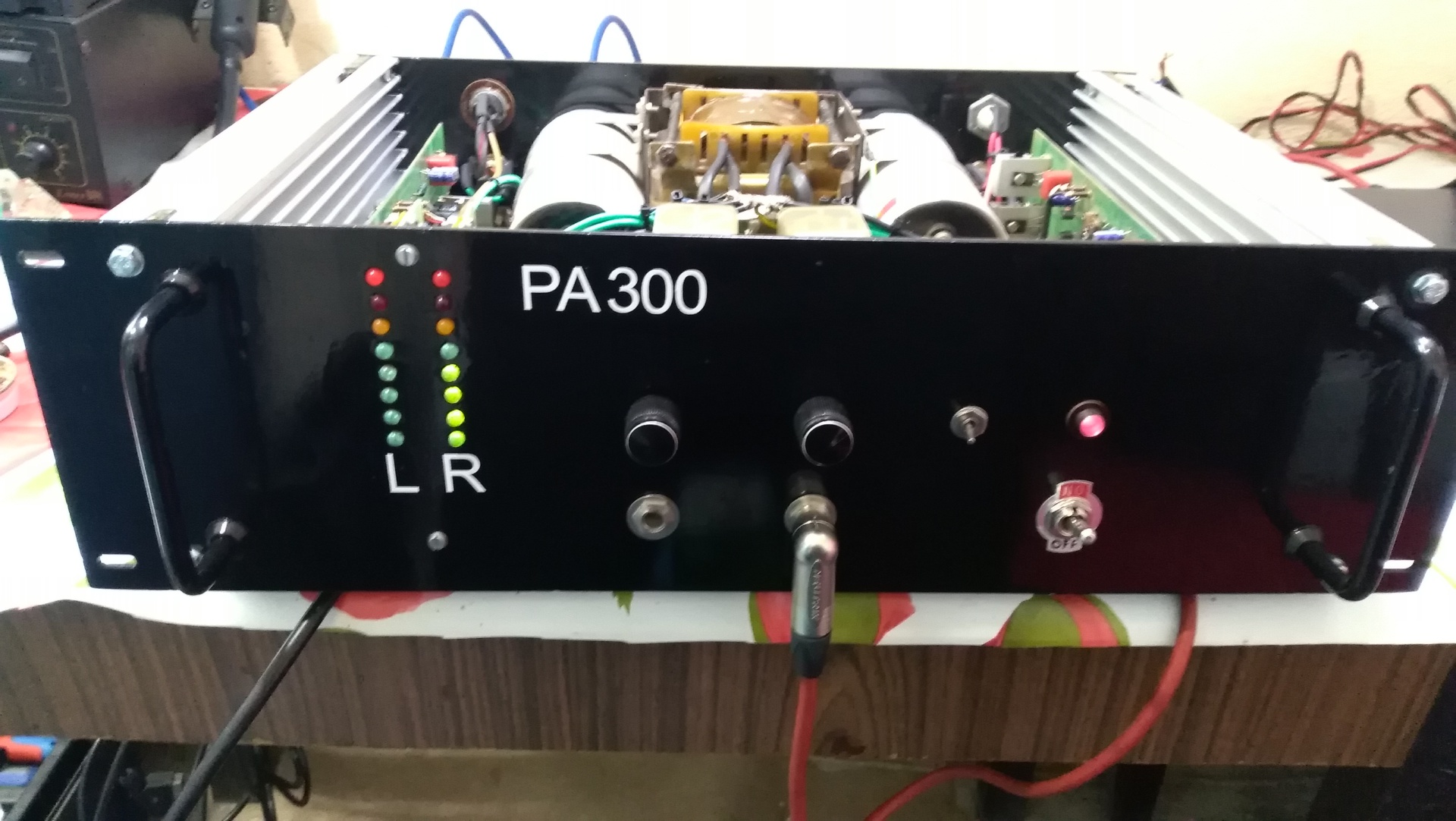

(#) soos csaba hozzászólása Jan 8, 2020 / 12
Ma készen lettem ennek a házilag épített erősítő monstrumnak a fel újításával (egy öreg bácsi csinálta még a 80-90-es években).
Az erősítőt újra kellet kábelezni, új kondenzátorokat kapott mind a két erősítő panel, és egy stabilizátor egységet a VU méternek kellet fabrikáljak, valamint a doboz is festésre szorult, és nem utolsó sorban be kellet állítani a kimeneti DC szintet, akkor az üres járatot, és a limiter részt is.
Amit az erősítőről tudni kell az az hogy a finál tranzisztorok SDT9202S 4darab/oldal (2N3055) típusúak, a meghajtás BD237 BD238, és az alimentálás pedig +-45V.
Az erősítő maximális teljesítménye 130W/4ohm, oszcilloszkóppal be mérve.

(#) sany válasza soos csaba hozzászólására (») Jan 9, 2020 / 1
Jó lett.
De az a hálózati főkapcsolóra egy kis darab zsugorcső elférne.

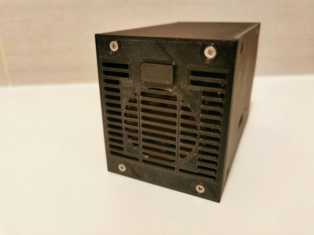

(#) Pumuckli hozzászólása Jan 10, 2020 / 18
Sziasztok! Igazából nem építés, mégis gondoltam megosztom veletek. Ez egy Raspberry Pi 3 B+ doboza, amelyben van egy SSD modul is. Az egyetlen gombja ki van vezetve. Helyet kapott belül egy 4cm-es ventilátor is. Az USB-micro USB átalakító is saját nyomtatás. Az egész doboz saját tervezés. Később kap egy csiszolást, gittelést és kék metál fényezést.

(#) zsoltee0001 válasza Pumuckli hozzászólására (») Jan 12, 2020 /
Klassz! Milyen anyagból készült?
(#) Pumuckli válasza zsoltee0001 hozzászólására (») Jan 12, 2020 /
PLA (1,75mm)

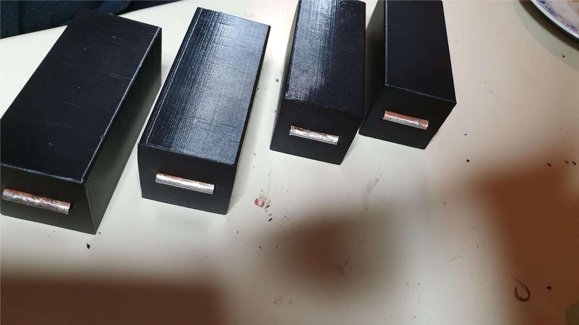

Az alábbi kép is eredetileg nyomtatva volt. Kapott egy kis "kittet", megcsiszoltam, végül airbrush metál fényt kapott. A fénykép nem adja vissza teljesen.

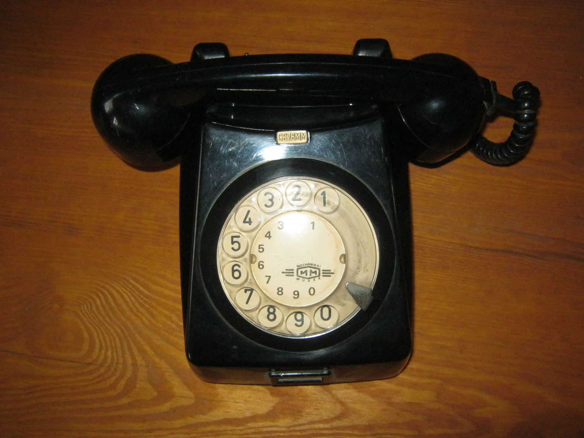

(#) mateatek hozzászólása Jan 15, 2020 / 37
Nekem még nagyon fiatal gyerekem van. Sok dolgot nem ért. Miért csörög a telefon, és miért kell fölvenni, ha a kezében van. Miért tesszük le a telefont, ha hívást bontunk? Miért hallózunk, ha amúgy is látjuk, hogy ki hív? Miért mutatkozunk be, ha a hívott fél tudja, hogy ki hívja? Megmutattam neki ezeket a dolgokat.
Készítettem egy retró telefont, ami azért GSM rendszerű. Teljesen ostoba telefon. Lehet vele hívást fogadni, ha csörgés közben fölvesszük. Lehet tárcsázni, és már hívja is a betárcsázott számot.
Az eredeti csengő mechanika megmaradt, csak áttekercseltem az elektromágnesét, hogy 1 li-ion celláról is tudjon csörgetni. Egy H hidas motorvezérlő hajtja. Egy SIM800-as modul a lelke, amit egy kis olcsó kínai mikrokontroller hajt és ez kezeli a tárcsát, meg a megszakító gombot. Beépített akksival működik, tehát hordozható. Még a rendőr sem szólhat, hogy kézben tartott mobiltelefonnal vezetek. Kell hozzá természetesen egy jegyzettömb, amin a számok vannak. Még annyit csinálok, hogy egy gyorstárcsázás programot írok hozzá. Ha csak egy számot tárcsázok és utána nem történik több tárcsázás, akkor a számhoz rendelt telefonszámot hívja. Hiába, el vagyunk kényelmesedve.

(#) mateatek válasza vargham hozzászólására (») Jan 15, 2020 / 10
Persze. Nem életem fő műve, de működik. A kínai kontrollerre kellett egy kvarcot műtenem, mert a soros port pontatlan volt a belső órajelről, ezért van rajta egy kis öcsi panelen a kvarc. A csengő meghajtó egy kis motorvezérlő modul, aminek a felét használom.

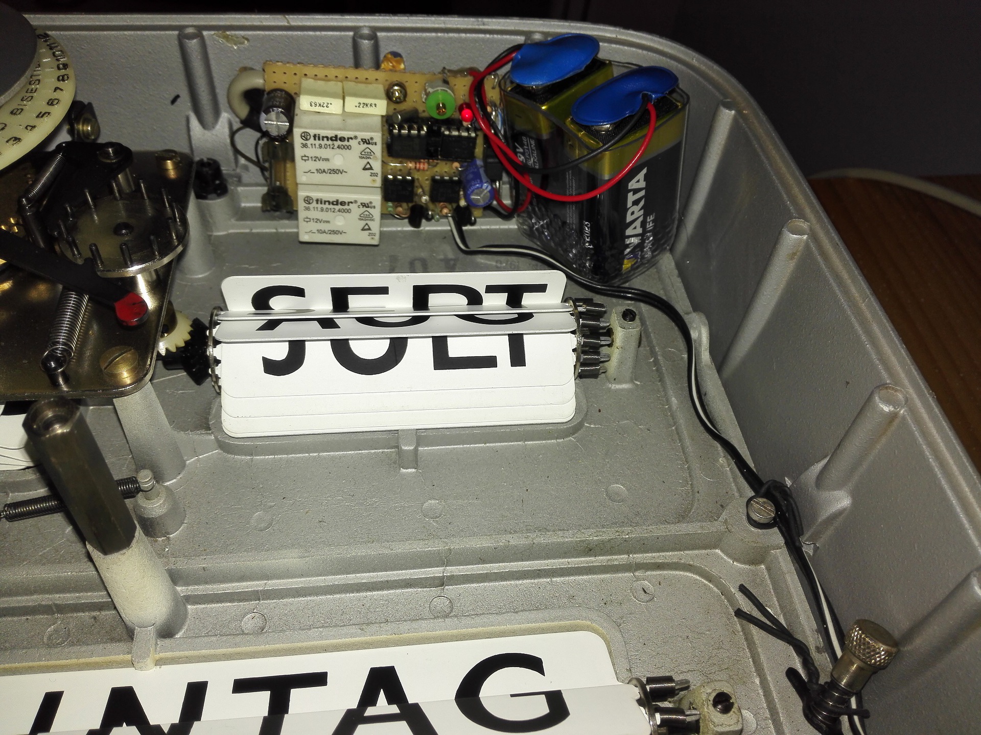

(#) llaczo hozzászólása Jan 16, 2020 / 26
Cégben a padláson találtam egy régi óracsodát 1973-ból. Egy Német vasútállomáson szolgálhatta az utasokat. Szinte teljesen mechanikus, kivéve a meghajtást. Az elektronika egy külső egység volt ami egy két eres vezetékkel csatlakozott a léptetőmotorhoz. A külső egység elveszett.
Érdekessége hogy tudja kezelni a szökőévet, persze mechanikusan.
Ramatyul nézett ki. Volt mit tisztítani. A hátlap elég jól megsárgult. Hidrogén zselével sikerült valamennyire kifehéríteni.
Készítettem hozzá egy vezérlőt. A pontosságot egy DS1307 RTC-re bíztam. A léptetőmotor vezérlés, a beállítás gomb kezelés és a működést jelző villogás egy PIC12F629 dolga.
Külső tápegysége van. Ott kapot helyet a villogó led és a beállítógomb is.
Az esetleges áramkimaradást két 9 voltos elem hidalja át. K.b. egy napig működik vele.
Ez az elektronika kicsit modern a szerkezethez képest, de ez van.
Már fél éve működik és tökéletesnek bizonyult.

(#) kameleon2 válasza mateatek hozzászólására (») Jan 17, 2020 /
Szia! Kis segítség, hogy ahol a fehér kis címke van : "CB76MM" oda gyárilag földelőgomb is tehető, ezzel lehetett iker esetén elvonni a vonalat. Ha beépítesz oda egy eredeti földelőgombot, már van is redial gombod és stílusában is stimmel kívülről. A mellékelt képen talán kivehető, hogy ott, ahol nálad a típustábla van - a piros telefonon, ott egy nyomógomb. Ha a garázsban szétnézek, talán pár telefon abból is kijön, bár sokat selejteztem is.
(#) kameleon2 válasza llaczo hozzászólására (») Jan 17, 2020 /
A hasonló vasúti órák főórákról mentek 2 vezetéken, nem volt elektronika. A főóra adott minden páros percben egy +- polaritású 24V-os impulzust, majd páratlan percben egy -+ polaritásút. (aztán lehet, hogy fordítva volt, már 30 éve nem dolgoztam ilyennel). Azaz minden perc léptetéséhez polaritást kellett cserélni.
