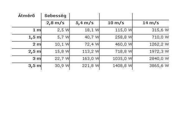

Akkor a szélkerékre nem is ruháznék be. A lenti táblázatban láthatod a kinyerhető maximumokat.
A napelemeket is elég lenne 300W ban maximálni. 250W polikristályos, 50W amorf.

Megnézted a szélkerék első oszlopot? Az a jellemző teljesitmény....
