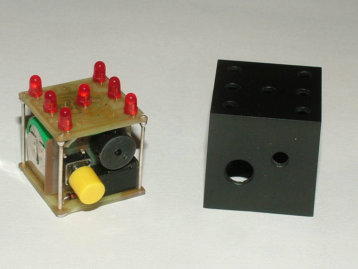

Sziasztok! Üdv. Mindenkinek!
Már régen megépítettem, de most be is dobozoltam. A szomszédom két kislány unokájának (kis zsiványok) fogom ajándékozni. Kapcsoló nincs rajta, mert ha semmi nem történik 30mp után magától alvóba megy. Az akkuját a kis adapter csatlakozóján lehet feltölteni. A videóját itt nézhetitek meg.
Derűs estét kívánok!
manolo
(#) manolo hozzászólása Jan 18, 2020 / 15
Még képek:

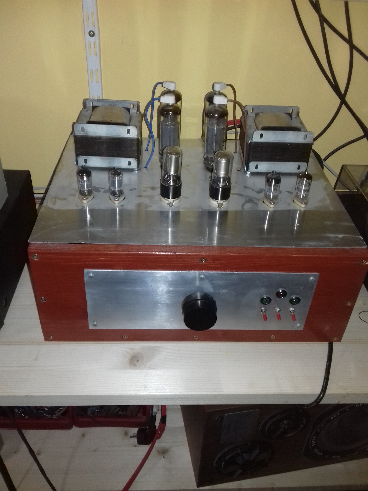

(#) konyak6 hozzászólása Jan 18, 2020 / 11
Sztereosítottam kék APX 100-at. A táp egyedi, a meghajtás is. A kábelezés meg lesz igazítva, de majd csak a végső beállítás után. Ma már nem tudom kipróbálni. Komoly súlyt képvisel.
(#) Bender92 válasza konyak6 hozzászólására (») Jan 18, 2020 / 10
Üdv a klubban! Igaz még ezen is van simítani való, meg egy takarítás ráférne már. Viszont első komoly építésem volt csöves kategóriában és beváltotta a hozzá fűzött reményeket.
(#) llaczo válasza manolo hozzászólására (») Jan 19, 2020 / 1
Jó formatervezés. Annó én is sok hasonlót csináltam a gyerekeknek. Telefon akkumlátorra ragasztottam rá a hasonló méretű nyákot. Sorba rendelték az osztálytársaik.
Később RGB villogó LED-ekkel csináltam. Akkor belenyúltam a HEX programba hogy fél perctnél tovább várakozzon. Jól nézett ki a sok kis szines LED.
Egy töltéssel fél évig is elment. Nem is tettem rá töltés csatlakozót.
(#) manolo válasza llaczo hozzászólására (») Jan 19, 2020 /
Az RGB villogó jó ötlet, köszönöm! Szándékomban van egy kicsit nagyobbat is építeni (50X50 mm). Abba majd én is telefon akksit teszek, meg lassú villogó RGB LED-eket. Én abba is beépítek egy USB töltőcsatlakozót, mert semmi nem tart örökké! Ebben csak 60 mAh-ás az akku.
Szép napot kívánok!
manolo
Én is beépített lassú villogású RGB LED-el kezdtem. Nem volt jó mert mire a harmadik színhez ért volna addigra kikapcsolt. Azért kellett meghosszabbítani a várakozási időt.
(#) kameleon2 válasza manolo hozzászólására (») Jan 19, 2020 /
Nagyon jó! Én maximum egy kinetikus töltővel és egy g-szenzorral bővítettem volna piros plexi mögött. Akkor rázással tölthető lenne, fordítással nem kellene a nyomógomb... Mindezt szuperkapacitással. De így is tökéletes.

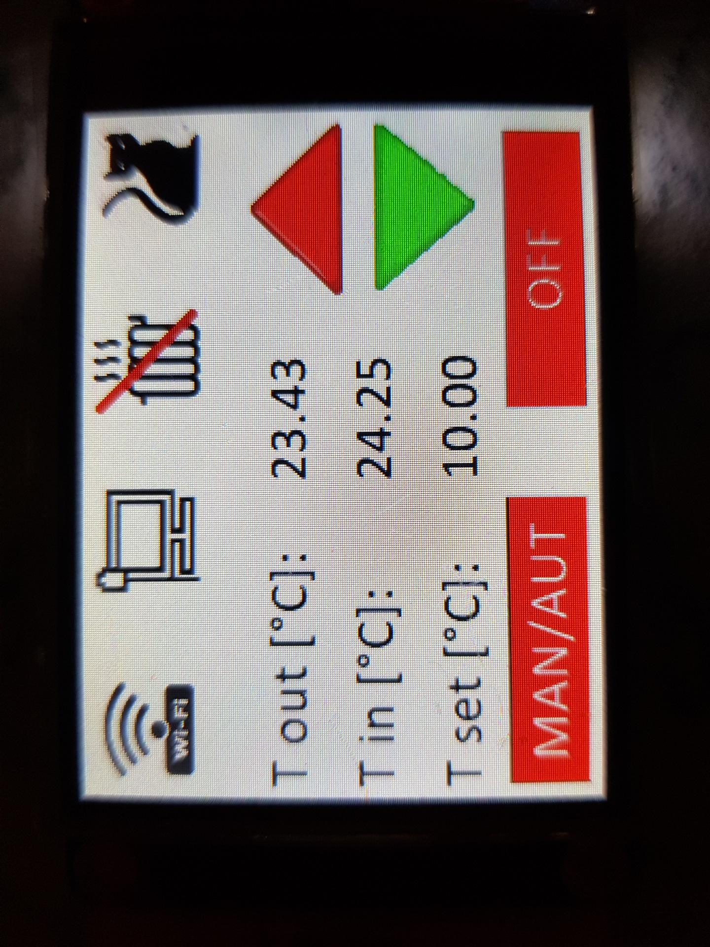

Itt az oldalon van egy kutyaház fűtéssel kapcsolatos topic, onnan jött az ötlet... Nekünk macskáink vannak, ha nem vagyunk otthon, akkor nem lehetnek bent a lakásban. Kint van egy kis faház ahova bemehetnek, de az nem fűtött.
Maga a macskaház még nincs kész, és az elektronikának is csak első, teszt verziója van meg.
Amit tud:
-Külső, belső hőmérséklet mérése (DS18B20)
-A beállított értéknek megfelelően kapcsolgat egy ülésfűtést, relével
-Manuális/automatikus mód
-Van rajta egy 3.2' érintős kijelző
-Wifi kapcsolat
-Adatok feltöltése szerverre: Hőmérsékleti adatok, fűt/nem fűt, COB (Cat On Board)
-DIN sínes doboz és tápegység
A dobozban egy próbapanelen van egy ESP-07 panel, egy relémodul és egy tápmodul.
Ami tervben van:
-Konfig felület webszerveren és/vagy a kijelzőn
(#) sonajkniz válasza tomat5 hozzászólására (») Jan 20, 2020 1 /
Mint kivitelezés, mint technika szuper. Ehhez gratulálok!
Csak azt áruld el, mi értelme!? Ha a lakás fűtésére meg tud felelni egy mechanikus termosztát, akkor egy macskakuckóba minek wifi meg érintőképernyő? De leginkább annak mi értelme, hogy ebből diagramot készíts?
(#) tomat5 válasza sonajkniz hozzászólására (») Jan 20, 2020 / 9
Szia,
Az ég világon semmi értelme. Játék, hobbi.
(#) granpa válasza tomat5 hozzászólására (») Jan 20, 2020 /
97,5 cm-es kijelző? 3,2'=3.2 láb (feet)
(#) tomat5 válasza granpa hozzászólására (») Jan 20, 2020 / 1
Jogos 3.2"
(#) zsoltee0001 válasza tomat5 hozzászólására (») Jan 20, 2020 /
Jól van, látom, nem csak én vagyok elmebeteg, ha kutyaházról van szó, Bővebben: Link
Nem rossz értelemben
de te még rajtam is túlteszel.
Profi munka, jöhet a ház automatizálás.
Kijelzőről egy linket adnál?
A hozzászólás módosítva: Jan 20, 2020
(#) zsoltee0001 válasza sonajkniz hozzászólására (») Jan 20, 2020 / 1
„Ha a lakás fűtésére meg tud felelni egy mechanikus termosztát”
Egyáltalán nem felel meg.
(#) tomat5 válasza zsoltee0001 hozzászólására (») Jan 20, 2020 /
Szia,
Van itt HE-n is topicja a kijelzőnek: Nextion
(#) Gafly válasza tomat5 hozzászólására (») Jan 20, 2020 /
COB szenzorról lehet tudni valamit?
(#) tomat5 válasza Gafly hozzászólására (») Jan 20, 2020 /
Szia,
Egy sima bemenet az ESP-07 -en. A terv az, hogy egy infrasosompót teszek a dobozba, amit a macsek kitakar ha bemegy. (van leszerelt garázskapu rácsukás védelemre használt infrapár) Ilyenkor a macska ikon megjelenik a kijelzőn és lehet látni a szerveren is, hogy mikor volt otthon a jószág. Plusz a külső és a belső hőmérséklet mellett a bent tartózkodás is befolyásolja a fűtést. Hogy pontosan milyen konstellációban azt még nem tudom, majd a tapasztalat megmutatja.

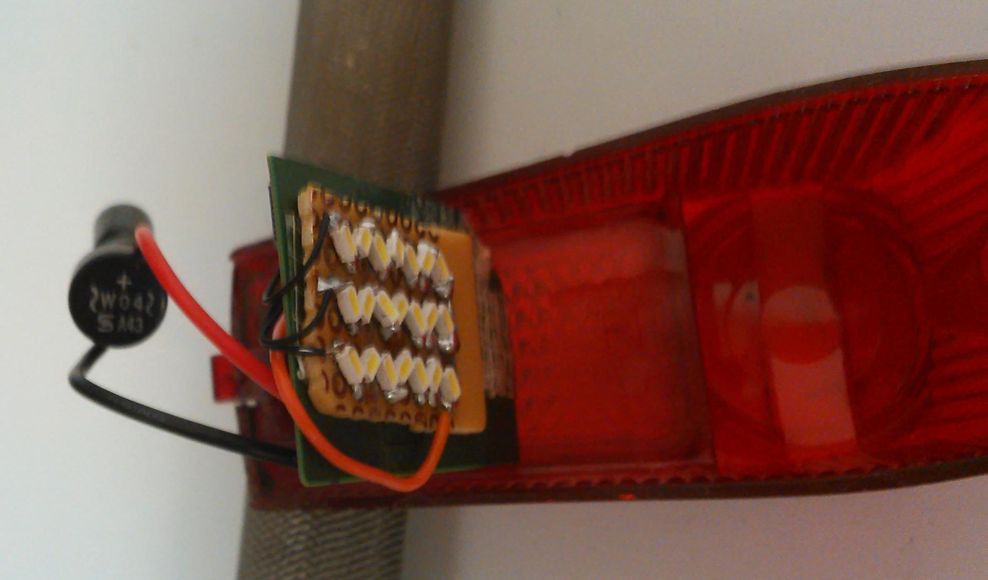

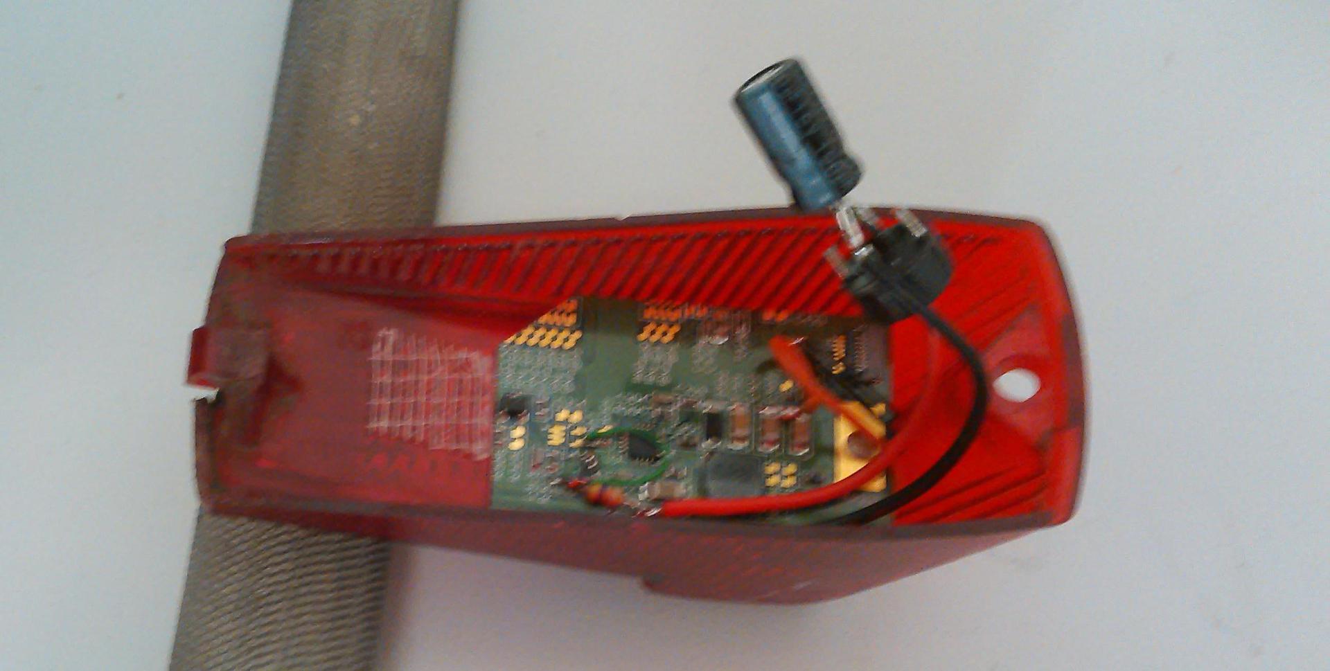

Áh annyi mesét írtam, hogy elveszett...
Lényeg: ez nem igazán építés inkább tákolás: kerékpár hátsólámpa notebook LCD-ből.
A DCDC konverter nemes egyszerűséggel ollóval lett körbevágva, az EN meg ADJ lábak fel lettek húzva egy 3V3-as zenerrel előállított segédtápra. Kiöntve egy Wacker nevű szilikonos anyaggal van.

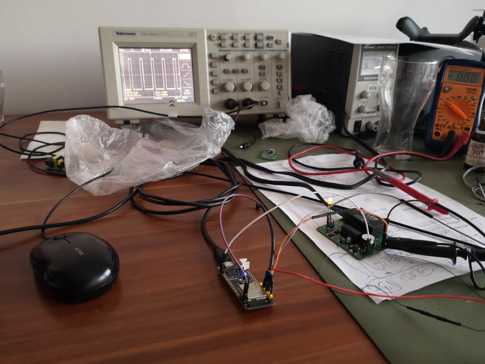

Már rég jártam erre, gondoltam megmutatom a legújabb készülő projektem.
Most először használok ESP32-őt, arduinot és Wifi-s webservert, tök jó, de ez az arduino nem nekem való.. Kezdőknek nagyon pöpec kis cucc lehet. (még én is az vagyok)
A mostnai projekt ötletem onnan jött, hogy karácsonykor feleségem szüleihez autóztuk és a távolság miatt, több helyen is meg kellett állnunk tölteni. (elektromos kocsi) Ez a távolság sok száz kilométer. Egyik másik töltőpontnál tök jól érezhetően jól töltött a kocsi, de volt egy olyan hely, ahol borzasztóan lassan, az átlagos töltési teljesítmény talán negyedével. Nagyon mérges voltam mert muszáj volt ott töltenem, így meg is fogant az ötlet. Mikor mennyivel is töltök AC-ról?
No erre fejlesztettem egy kis elvileg a töltőfejbe beépíthető (elvileg be kell férjen mert kicsi lett) eszközt, amely analizálja a töltést és a töltő adatait és azt böngészőn keresztül nyomon is követhetjük. Pár képet csatoltam, az többet mond..

(#) tomat5 válasza don_peter hozzászólására (») Jan 21, 2020 /
Szia,
A 21% kitöltési tényező 12.6A max. töltőáramot reprezentál. Ha a vételezett 1,86A, akkor már 80% felett van a töltöttség, vagy csak tesztelted valamilyen terheléssel? Az áramerősség és a vételezett sorokban mit jelenítesz meg?
