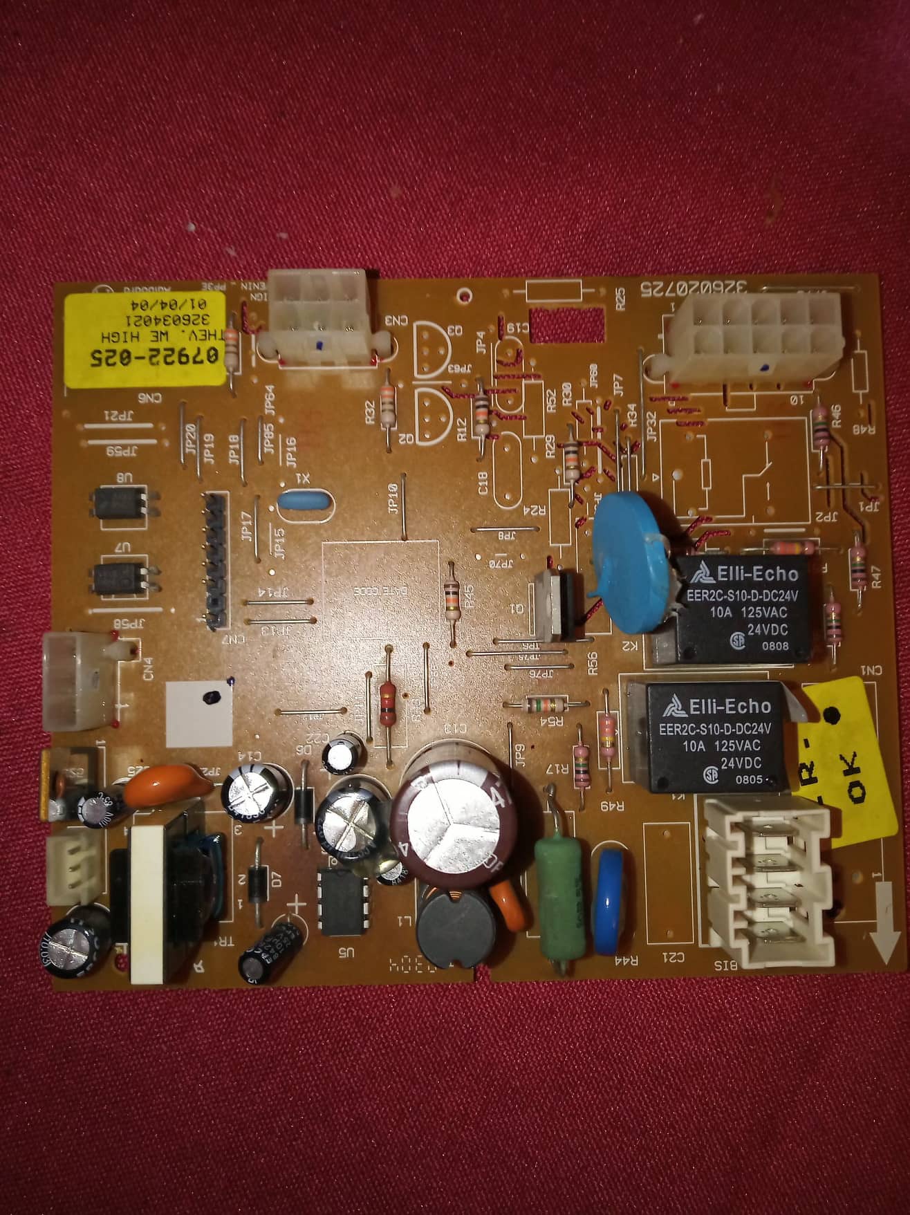

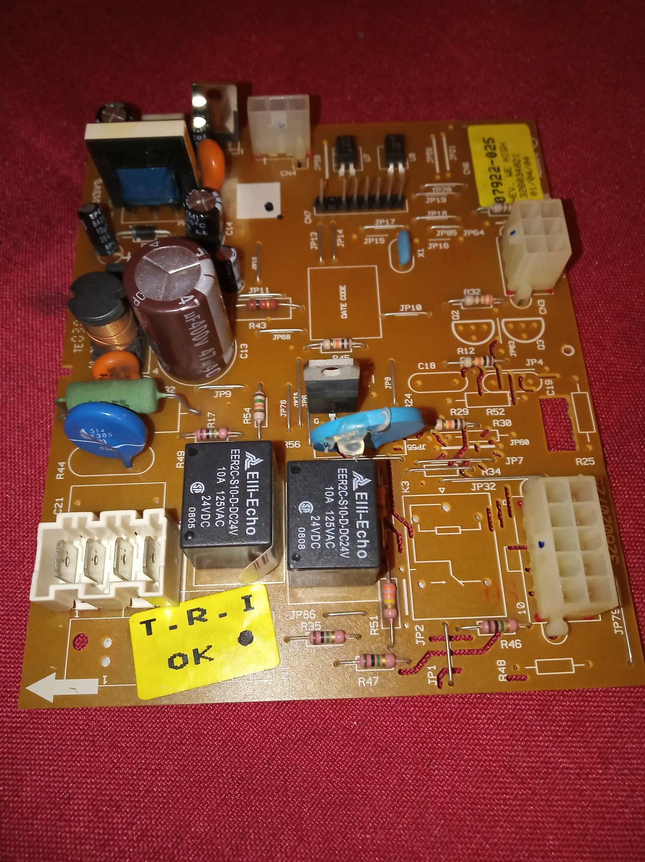

Egy ideje "szüttyögök" egy Whirpool ARC4190-es hűtő elektronikájával. A hűtő működik hűt csak néha mintha táp oldalon problémák lennének. Szórványosan villog a hűtőben a lámpa ajtónyitáskor, kompresszor indulásakor néha kattognak a 124VAC24VDC kapcsolók a panelen (újak) és 1-2 hét után lefagy a felső fagyasztó párologtatója (pedig no-frost-os ). Itt vannak képek a kis zavarszűrő elektronikáról amiből megy a kábel ugye a fali konnektorba, és itt van a táp elektronika panel is.
Cseréltem Viper53IC-t mert a régi el volt füstölve és a panelon található nagy kondenzátort (47nF 400V). Cseréltem még a kompresszor oldalán található kapcsoló relét is. Tervezem még a többi kondenzátor cseréjét is. Mit tanácsoltok? 2004-es a hűtő nem nagyon ér már annyit hogy egy szerelő 10e-ekért kisérletezzen rajta. A komplett panel is 50eFt.......alkatrészeket cserélni még mindíg olcsóbb megoldásnak tűnik.
