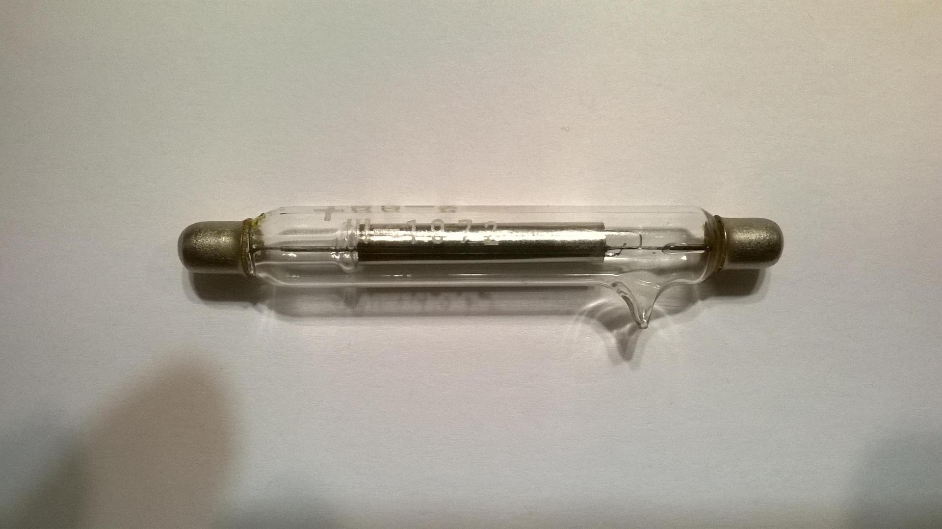

Van valakinek adatlapja a BG-2 és BG-02 csövekről?
5bdc
(#) Sanyesz5 válasza 5BDC hozzászólására (») Nov 5, 2019 /
Milyen gyártmány? Eddig semmit nem találtam, képed esetleg van?
(#) 5BDC válasza Sanyesz5 hozzászólására (») Nov 5, 2019 /
Gyártót nem tudok.
Ez van ráírva: BG-02 II-1976, BG-2 III1972
IRP-72 műszerben volt. ( lehet hogy Román? )

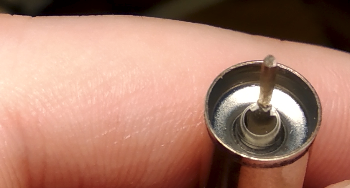

Ebben a réz csőben egyébként van valami törékeny dolog, pl üveg?

(#) Sanyesz5 válasza jordskott hozzászólására (») Jan 26, 2020 / 1
Szia, a cső alumínium nincs benne üveg, a két vége le van zárva talán ragasztással nem tudom pontosan valahol van egy halott csövem szétvágva megnézem.
(#) Shance válasza jordskott hozzászólására (») Jan 26, 2020 / 1
Elvileg van benne üveg. Van SBM-20-1-es csövem, annak az anódja forrasztós ott látszik, hogy üveg.
