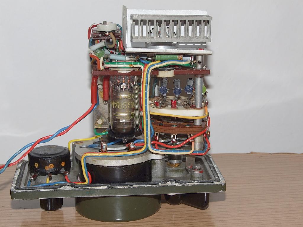

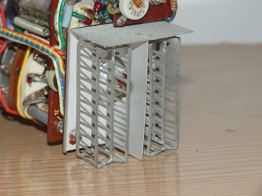

Tegnap vettem 2 műszert, egy IH12-es geiger számlálót, és egy IH2-es ionizációs kamrát. Mindkettő magyar gyártmány. IH12-esem volt régebben, de ez szebb állapotban van.
Az IH2-esről készült belső képen látni az ionizációs kamrának a rácsait, ami mindenféle védőburkolat nélkül van a műszeren belül elhelyezve.
Az IH12-es az nagyjából 2R/h-ig mér, az IH2-es pedig 200R/h-ig.

Még egy csoportkép. Az IH2-esben lévő elektroncső marha lassan fűt fel, nameg a szobában 1R/h-s sugárzást mutat, bár ez biztos a rács elmozdulása miatt lehet.
Az IH12-es ahogy néztem jó, a tórium-oxidra (lámpaharisnyából) 2,5mR/h-t mutatott közvetlen közelről.

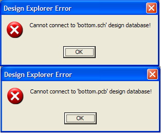

találtam egy nagyon profi kapcsolást, egy ukrán csávó készítette: két darab cső van párhuzamosan bekötve, ezen kívűl gps, hőmérsékletmérő, microsd-re log lehetőség, és az egészet egy 3310-es Nokia kijelzőn látod... de a probléma csak most jön: sehogyan sem tudom megnyitni a nyákterveket. becsatoltam a hibajelzést is. ezekkel a progikkal próbálkoztam: Protel Design Explorer 99 SE SP2 v6.0.4 és Altium Designer v10.391.22084
valaki segítene, hogy mivel tudom megnyitni? innen származnak a cuccok
(#) Collector válasza sztojanov hozzászólására (») Ápr 13, 2011 /
Az eagle sem ismeri. Az oldalt meg a gúgli fordító nem fodítja le végig nekem.
Azonban belenéztem a fájlba, és az első pár sorában ez áll:
II Ľ
;P-CAD 2006 Schematic V19.00.6667
P-CAD 2006 Schematic Binary (Rev 5)
 19.00.6667  Binary
OLD_LICENSE_INFORMATION
19.00.6667 {39518E67-CD0F-4A98-A21C-4059F86975F2} ý d -    C ES   .< MultiLayerSheet
P-CAD lehet a program neve, én sosem hallottam még.>
