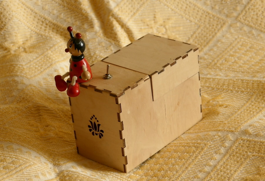

2015 ben készítettem egy Én is egy Useless boksz -ot. Szerettem volna hasznossá tenni, ezért mielőtt a ki-kapcsoló kar, (ami egy körmös újnak néz ki) kikapcsolja a kapcsolót előtte eljátszik egy dallamot. RTTTL lejátszó formátumba 99 dallamot sikerült bele tennem, úgyhogy csak 8 byte üres hely maradt a memóriában. 16 fő program és sok alprogram van benne. Rulett, karácsonyi késleltettet lejátszás, meg mindenféle gyerek szórakoztatás. Csak a manuálja két oldal. Igyekeztem magyar gyerek dallamokat bele tenni. A magyaros minta mögött van a hangszóró.

(#) zsoltee0001 válasza berjoska hozzászólására (») Jan 24, 2020 /
A dobozt milyen lézerrel vágtad?
Szuper.
(#) berjoska válasza zsoltee0001 hozzászólására (») Jan 24, 2020 /
Bérmunkába csináltattam, mert 15 db készült a barataimat és gyerekeit boldogítottam vele.
(#) sany válasza berjoska hozzászólására (») Jan 24, 2020 /
Több, mint szuper!

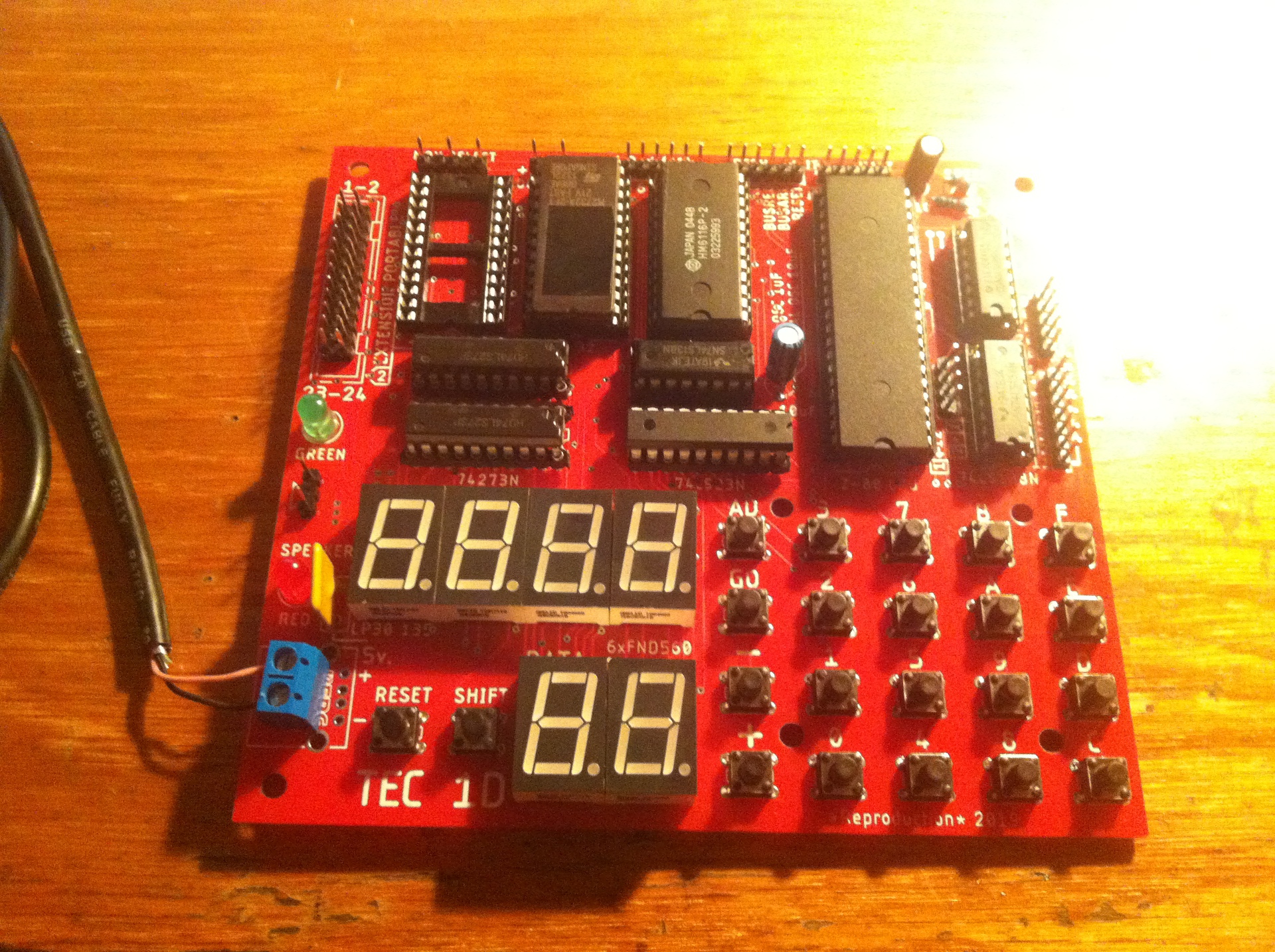

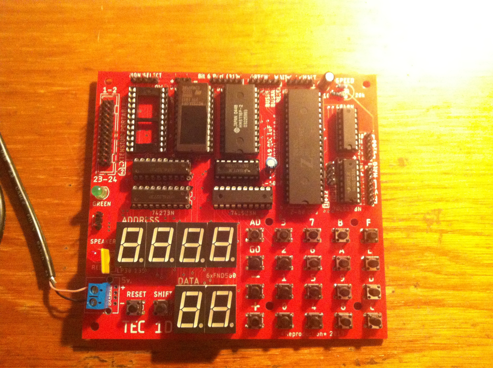

Sziasztok. Eljutottam végül oda hogy bemutassam nem csak a prototípust hanem a kész modellt, a TEC-1 Z80 alapú mikroszámítógép kicsinyített modelljét.
Ezen már található SMD, 1206-os méret, először dolgoztam SMD-vel , és egész jól ment szerintem. Még van min dolgozni de végre lehetőség lesz a piacon olyan Z80 fejlesztő környezetet vásárolni ami nincs arany áron, egyszerűen programozható és van hozzá többféle kiegészítő is.
Még egyszer külön és teljes körű köszönet illeti meg Zamatőr kollégát, aki idejét és energiáját nem sajnálva segítette a projectet oda ahol most van.

(#) don_peter válasza szikorapéter hozzászólására (») Feb 1, 2020 / 1
Szép munka, gratulálok. Mire fogod használni?
Illetve egy pár példát dibhatnal, hogy még is mire lehetne ezt az eszközt használni, a szórakoztatás kívül.
Komolyan érdekel, nem ironikus a kérdésem. Köszi előre is a példákat.

(#) mindenes válasza szikorapéter hozzászólására (») Feb 1, 2020 / 3
Mindig is ámulattal néztem ezekre az egykártyás mikrogépekre ahol még egy mezei proci volt/van uC helyett és ahol még a memóriák külön foglalatba tett egyedi Icket jelentettek. Valami kölönleges van abban amikor az ember meglátja ezeket a foglalatba tett Epromokat, sramokat és a logikai Icket és mellé el próbálja képzelni hogy mi is történik odabent. Gratulálok!

(#) szikorapéter válasza don_peter hozzászólására (») Feb 4, 2020 /
Szia, bocsi a kései válaszért, mostanság nem volt időm géphez ülni.
Többnyire az elsődleges cél egy elérhető árú, könnyen tanulható / újra építhető Z80 alapú fejlesztő panel lett volna, amit itt sikerült majd nem hogy kimaxolni.
Nekem a TEC-1 karácsonykor terepasztalt vezérelt, de igazából sok mindenre befogható, alapból van hozzá I/O kártya rajz, hangkártya rajz, "nem felejtő memória" , bővített ram, bővített rom, grafikus kijelző (2x16 vagy 4x20 karakteres LCD), kazettára program írás/olvasás.
Többségében az hogy "mire lehet használni" nehéz lefedni, lényegében bármire amit a max kiépítés megenged (max 14Kb ram külsőleg, és ennyi rom-ot támogat még, viszont ha kiépíted a lapozást, el lehet vele menni 64kb-ig ram/rom teljes kiépítésben).
(#) szikorapéter válasza mindenes hozzászólására (») Feb 4, 2020 /
Köszönjük mind én mind a kolléga aki segített a gép panelrajzával. Jó érzés hogy ekkora rajongó tábora van még mind máig ennek az egyszerű gépnek is.
Pont tegnap került el a 25. postán.
(#) mindenes válasza szikorapéter hozzászólására (») Feb 4, 2020 /
Szia! Mit lehet tudni a gépről, valamilyen vezérlési feladatra készült, vagy egy ez egyfajta fejlesztő szköz? néhány sort még irhatnál róla, az a sok nyomógomb kifejezettten fel keltette az érdeklődésemet.
(#) szikorapéter válasza mindenes hozzászólására (») Feb 4, 2020 / 1
Inkább privátban válaszoltam mert hosszú volt a válasz.
(#) don_peter válasza szikorapéter hozzászólására (») Feb 4, 2020 / 1
Majd egyszer beszélgessünk el. Lehet hogy nagyon közeli az érdeklődési korunk.. Ügyes illetve ügyesek vagytok.

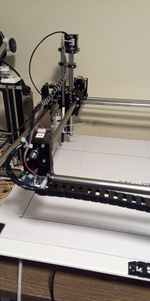

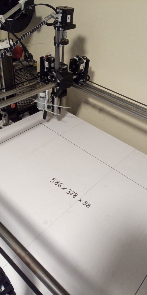

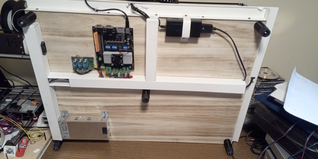

Mindig elmarad, hogy meg is mutathassam amit építek, mert azonnal vagy elviszik, vagy használom. Most készült azért pár fotó. Igaz homemade mpcnc mini. Már csak a PLA-t kellene valami strapabíróbbra cserélni, mert a többi részével nem volt gondom, csak a silány méretezéssel, ugyanis bevallom ezeket a részeket letöltöttem a thingiverse-ről. Ilyen méretben valami nylon - carbon lehetne jó, vagy van valakinek ötlete? Amúgy maga a gép szépen megy és 5000-el rajzol mint az atom. A tengelyek 16-os talicskatengelyek. Nyilván a tesztek után inkább valami rúdanyagra cserélném, vagy strapabíróbb csőre. Tanulópénznek ez legalább nem volt horror.
