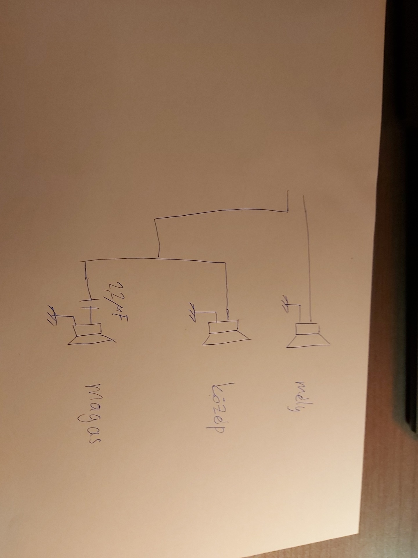

(#) Tyson5 hozzászólása Feb 5, 2020 /
Van 3db hangszóróm egy hangfalban. Sajnos dupla kábelezésű, de szeretném átalakítani szimplára. Úgy tudom, ha a hangszóróval sorba kötök egy kondenzátort, megszűnik annak impedanciája. Kerestem kapcsolásokat, az egyiket összeraktam. Nyilván nincsen semmi se kimérve, kiszámolva (kondi értékek), de szerintem szépen szól. Persze a botfülemnek minden mindegy
Kérdésem az lenne, hogy a rendszer eredő impedanciája 8Ohm? Ha rámérek multival, akkor kb. annyi. Ez terhelés hatására fog változni?
Az erősítőnek min. 8Ohm impedancia kell, ezért lenne fontos.
Tudom, tudom nincs illesztve semmi semmivel
Bocsánat, ez az eredeti kapcsolás. Ezt nem irtam. Amit először felraktam kapcsolást, azt mar én mókolnám, hogy mindenképpen 8Ohmos legyen a rendszer. Az ellenállást azért tenném a mély elé, hogy ne 4Ohmos legyen.
Az álzalam "tervezett" hangváltó akkor biztonsagos?
A hozzászólás módosítva: Feb 5, 2020
(#) reloop válasza Tyson5 hozzászólására (») Feb 5, 2020 /
A mély elé kötött ellenállással azt éred el, hogy a hangszóró rezonanciafrekvenciája közelében hangosan fog szólni, máshol pedig lényegesen halkabban, kerülendő megoldás.

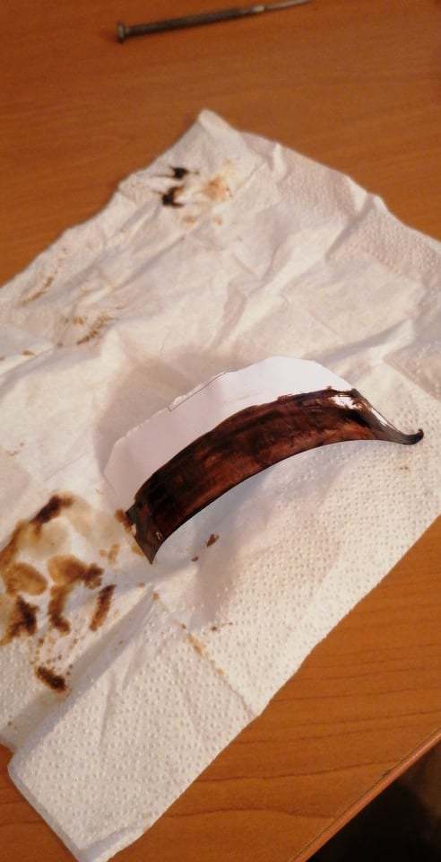

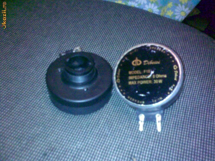

(#) Cannon hozzászólása Feb 5, 2020 /
Sziasztok! Egy durvább buli után került a kezembe egy Dibeisi magassugárzó. A légrésből folyékony lakkszerű anyagot sikerült kitakarítanom. A tekercset mérve sehol nincs zárlat. A lakk olvadhatott le, vagy valami más bevonat? Lehet ezt használni így tovább, vagy javítani valahogy? A magassugárzó szól és az ellenállása is rendben van.
E: A tekercs jó állapotúnak tűnik.

(#) deebo válasza Cannon hozzászólására (») Feb 5, 2020 / 1
Amit letakarítottál, az ferrofluid, ami hűti a tekercseket... Hiba volt letakarítani mert most a hűtésnek annyi. Miért szedted szét, ha nincs semmi gondja?
(#) Cannon válasza deebo hozzászólására (») Feb 5, 2020 /
A bevezető szál hibás volt. De akkor már sajnálom.
Értem. Hát a takarítás nem kellett volna, de nincs minden veszve. Bővebben: Link
Jut eszembe amikor régebben szedtem szét a párját, mintha teljesen tiszta lett volna belül.
Tuti, hogy hűtőfolyadék? A lakk nem olvadhat meg így? (Bár az szerintem megszilárdulna.)
A lakk elszenesedni szokott, biztos hogy ferrofluid.
Gyanta réteg nem lehet? Nem hiszem, hogy ilyen olcsó magasban ilyen drága folyadékokat használnának.
(#) tothbela válasza Tyson5 hozzászólására (») Feb 6, 2020 /
Villamos szempontból a te hangváltód megfelel a 8 Ohmos kritériumnak, tehát rákötheted az erősítődre. De ennyi. Nagyon nem lesz mélyed még ha koppanásig tekered a basszust akkor se. Vélhetően jóval érzéketlenebb az alsó hangszóró, ráadásul most még jobban lesz csillapítva a soros 3,3 Ohmmal.
(#) tothbela válasza Cannon hozzászólására (») Feb 6, 2020 / 1
Nem olyan drága az a folyadék, csak olyan mint az üdítő. 2dl 120Ft, 1I 200Ft, 2,5l 300Ft. Gondolom a hangszórógyár nem ilyen kis kiszerelésben vásárolja.
