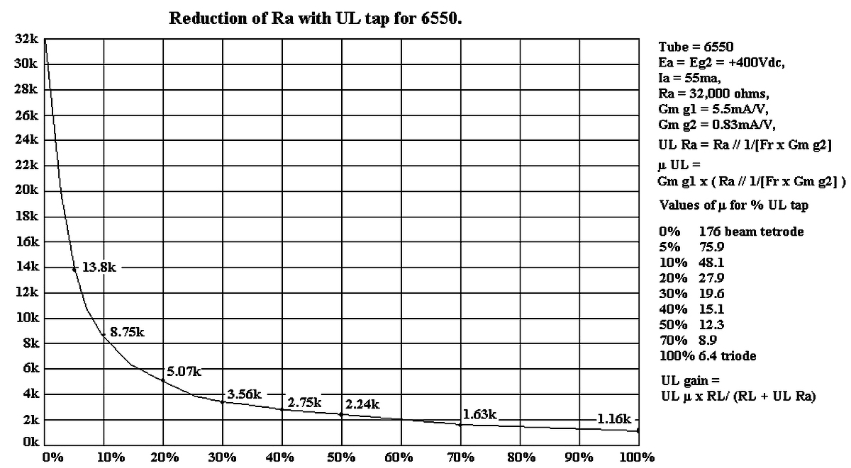

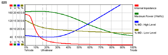

Elméleti kérdés: UL PP kimenőnél 40%os a 43% optimálisnak mondott leágazáshoz képest mennyire befolyásolja a teljesítményt?
Gyakorlatban pedig az elvileg triódás felé eltolt 40% a 43%-hoz képest, illetve, ha a 43%-nál kisebb volt az UL leágazás, mennyire lehetett érzékelni a hangzásban?

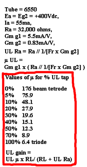

Szerinted? A 43% egy konkrét csőre vonatkozott, csak aztán átvette az "urban legend"
A mellékelt ábra jól mutatja, hogy hogyan változnak a fő paraméterek UL % függvényében, jól látható, hogy 20 % UL bőven elég (azaz 80% pentóda). Az ábra mindent elmond. Azért ez sem teljesen fekete-fehér, mert emlékeim szerint ez egy 6L6 csőre vonatkozik, és lehetnek eltérések más csöveknél, de az irányt mutatja.
