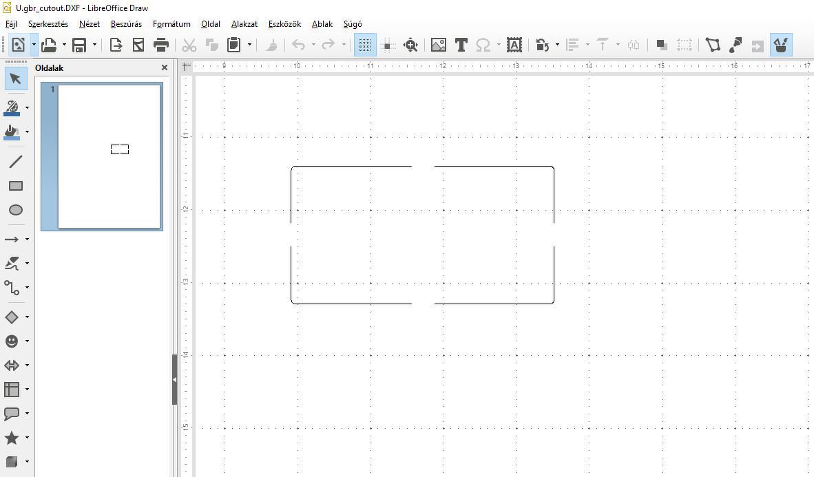

Sziasztok! A SL valamelyik exportjából vagy gerber -éből lehet valamivel olyan file-t konvertálni amit meg lehet nyitni valamelyik 3d tervezővel? (Solid Edge, Sketchup, Freecad, ) A rézréteg lenne a lényeg.
Próbáld meg a sima ctrl c-v-t, azaz a másolást beillesztést, nekem szinte minden képszerkesztővel működött, a sketchup-ra nem emlékszem, és már megnézni sem tudom mert a telepítőjével együtt eltávolítottam a gépről.
Az exportált képet be tudom illeszteni, de az egy tömb a háttérrel együtt, hiába csak a rézréteg van kijelölve, nekem csak a rézréteg kellene 3d ben.
Nem exportált képről beszéltem, hanem másolásról! Azaz kijelölöm a vonalakat, és beilleszti nekem a képszerkesztőbe, vagy egy word dokumentumba vagy ahova akarom, csak a vonalakat. Régebben tettem is fel róla ide képet a topikba, mert más sem hitte el. Mondjuk az imént kipróbáltam, és most nekem sem akarja, nem értem miért.
A DXF export lenne jó, de ha jól emlékszem akkor az SL nem tud ilyet. Viszont Gerbert biztosan tud, és az majdnem ugyanaz. Egy próbát mindenképpen megér.
Az AutoCad DXF-ből térbeli testként jeleníti meg a rézréteget (vagy bármilyen réteget).
Autoced -em pont nincs, de az említett 3d-s programok nem jelenítik, meg a SL gerberjéből konvertált dxf-et. Feltöltök egy próbát ha valaki le tudná ellenőrizni autocad-el, vagy küldene egy bármilyen egyszerű dxf file-t próbára. Bár lehet az lenne a jó, ha 2d-s vázlatként menne át és a 3d szerkesztőben kapna magasságot....
LibreOffice Draw megnyitja a *.DXF-et
