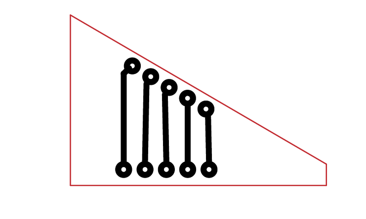

Hogyan lehetne azt megoldani, hogy a szabványos 1602-es LCD-t ne csak az alaplapi nyákkal párhuzamosan rögzítsem, hanem hogy szöget zárjon be? Tehát ha az alaplap az asztalon fekszik, az LCD mégis kb. a szememre merőlegesen áll? Az ötletem eddig annyi, hogy az LCD-t egy nyákra forrasztom, aminek az aljára vannak elvezetve a forrpontok, ezt pedig rá tudom az alaplapra szögben rögzíteni, de nem tudom, hogyan rögzítsem még pluszban, hogy ne törjön le az LCD egy idő után. Esetleg van más ötletetek? Köszi.
NYÁK-ra négy csavarral rögzíteni a kijelzőt, forrpontokkal. Forrasztási pontok a két szélére, majd két háromszög alakú NYÁK-kal, mint köztes darabbal rögzíteni az alaplaphoz. Így az elektromos kapcsolatok is megvannak. A 90°-os tüskesorokról beforrasztás után le lehet húzni a műanyag tartókat, így azok helye is megspórólható.
A háromszög alakú lemezeknek nem feltétlen kell a szélén lenniük. Maga a kijelző nem egy romlandó alkatrész, elméletileg nem nagyon kell cserélni, én beforrasztanám fixen. Esetleg a vízszintes forrasztási pontokba tüskesor aljzat...
