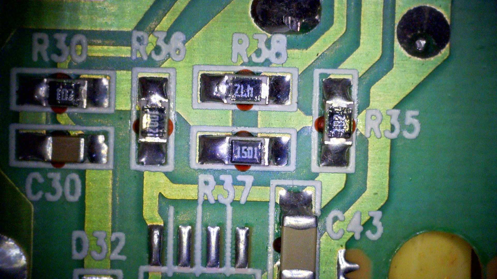

(#) Ge Lee válasza Inhouse hozzászólására (») Feb 26, 2023 /
Tudnál betenni róla egy olyan képet, ahol valami apró, mondjuk 0805 vagy még kisebb SMD alkatrész látható úgy hogy rá van nagyítva? Nekem is kéne valami hasonló, de amiket alaposabban megnéztem mind gagyinak tűnik ebben az árkategóriában, ami meg a képek alapján is nagyon jó az nem ennyibe kerül hanem többször ennyibe.
(#) Inhouse válasza Ge Lee hozzászólására (») Feb 26, 2023 /
Kicsit csalódás a képek monitoron való visszanézése, a kis kijelzőn sokkal jobban nézett ki...de ettől függetlenül mégis sokat segít.
1. világítás erős
2. ugyanez, de erősebb nagyítás
3. ugyanez, legnagyobb nagyítás
4. kb, mint az első, csak letekert fénnyel, így nincs akkora tükröződés, de mákosodik (asztali lámpa fénye is játszik)
Szerintem nem sikerült mindnél elcsípni a legjobb fókuszt. Természetesen a mikroszkóp saját képrögzítésével készültek, 2MP felbontással. Lehetne 3MP, de mivel alapból 2MP-es, az már tök felesleges lenne.
Köszönöm, nem egy csúcsmasina, de az árához képest nem rossz. Most már csak az a kérdés, hogy lehet-e dolgozni vagyis forrasztani is alatta mert nekem arra kellene, hogy megszabaduljak a hajolgatástól és a szemüvegtől vagy nagyítóktól.
