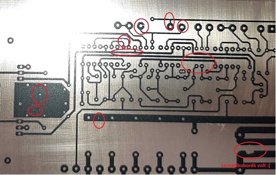

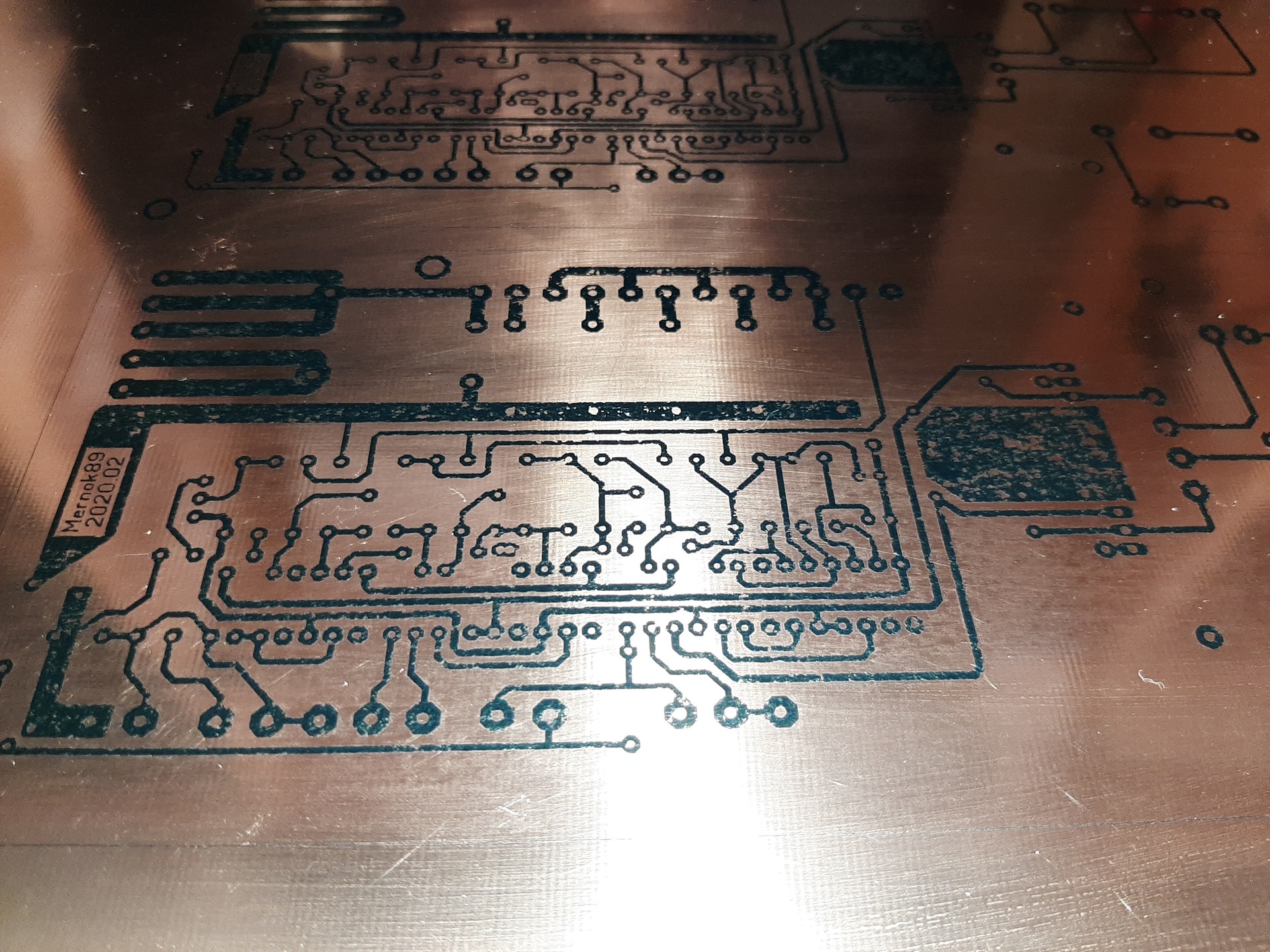

(#) pisti89 válasza janigel hozzászólására (») Feb 22, 2020 /
200 fok, 6 perc préselés (felfűtött állapot után 2 percet még vártam)
Hideg-vizes áztatás is volt
Egyre tanácstalanabb vagyok.
Üveglapot még nem találtam
Mire gyanakodnátok?
A hozzászólás módosítva: Feb 22, 2020
(#) kaqkk válasza pisti89 hozzászólására (») Feb 22, 2020 /
Két eset lehetséges, vagy nem volt tökéletes a nyák tisztítása ( tisztavizes öblítés a végén egybefüggő réteget kell alkosson a víz a lapon) ,vagy nem volt tökéletesen egyforma a leszorító erő mindenhol .
(#) pisti89 válasza kaqkk hozzászólására (») Feb 22, 2020 /
Finom fémdörzsi (nem tudom mi a pontos neve, de nem a konyha szappanos), aztán alkolos törlés, addig amig tiszta nem marad a papírtörlő.
Hoztam fel a műhelyből egy ugyanilyen üres NYÁK-ot,m hogy a leszorító erő egyenletesebb legyen (2 panel közt lesz a papír)
Ezt a vizes tesztet még régen alkalmaztam, mikor súrolóporral pucoltam, de kipróbálom újra
Vasalós technikánál ugyanígy pucoltam a panelt, ott nem volt gáz, demajd a víz megmutatja
Köszi
(tesztelem és jelzek)

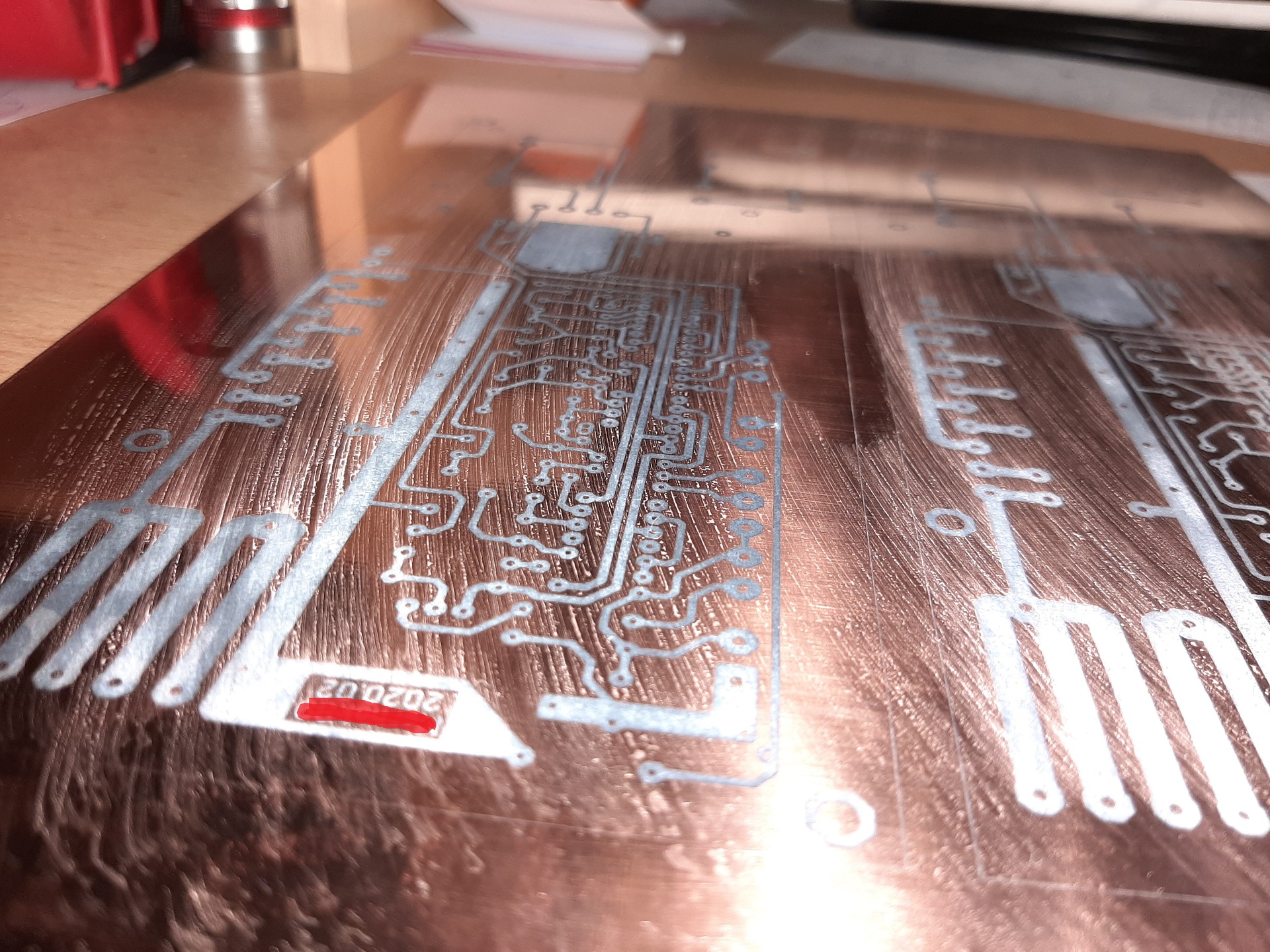

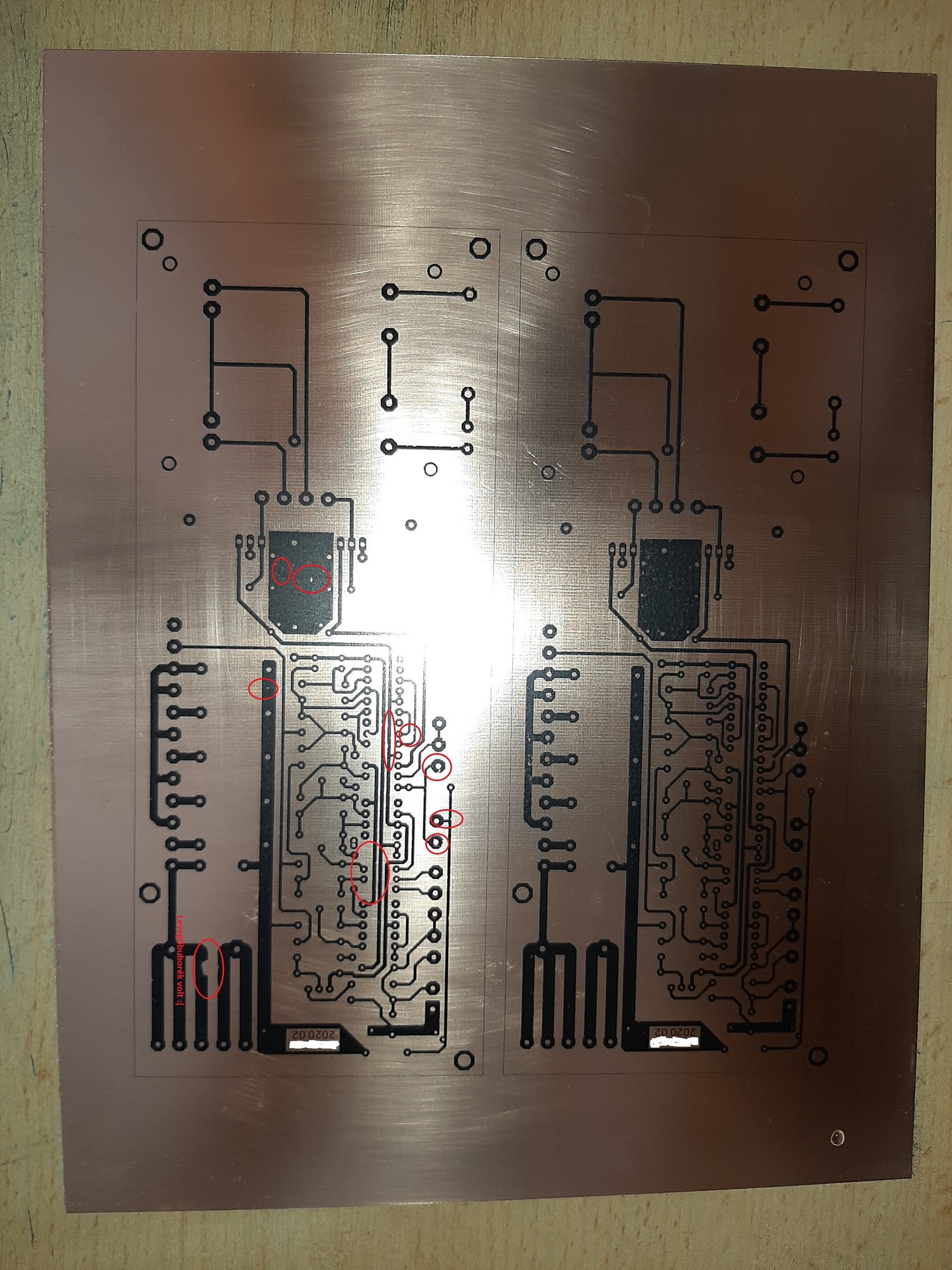

(#) pisti89 válasza pisti89 hozzászólására (») Feb 22, 2020 /
Kipróbáltam:
-Vízteszt ok volt
-2 panel közé rakva
sajnos még rosszabb, bár szerintem így a 8 perc is kevés, vagy a hőfok rossz
(#) Ge Lee válasza pisti89 hozzászólására (») Feb 22, 2020 /
Nekem ha vizet kapott a vasalás előtt a nyák, akkor voltak ilyen anomáliák, hogy egyszerűen nem értettem miért nem tapad mindenhol rendesen, meg miért lesznek ilyen hiányok benne, hiába törölgettem utána izopropillal meg nitróval vagy akármivel. Amióta nem vizezem a nyákot azóta nincs is ilyen gondom vele.
2 panel közt, 200 fok, 10 perc
Azt hiszem feladom, ez a gép megy eladásra, marad a lamináló vagy a vasaló
(esetleg a aceton+alkohol)

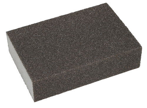

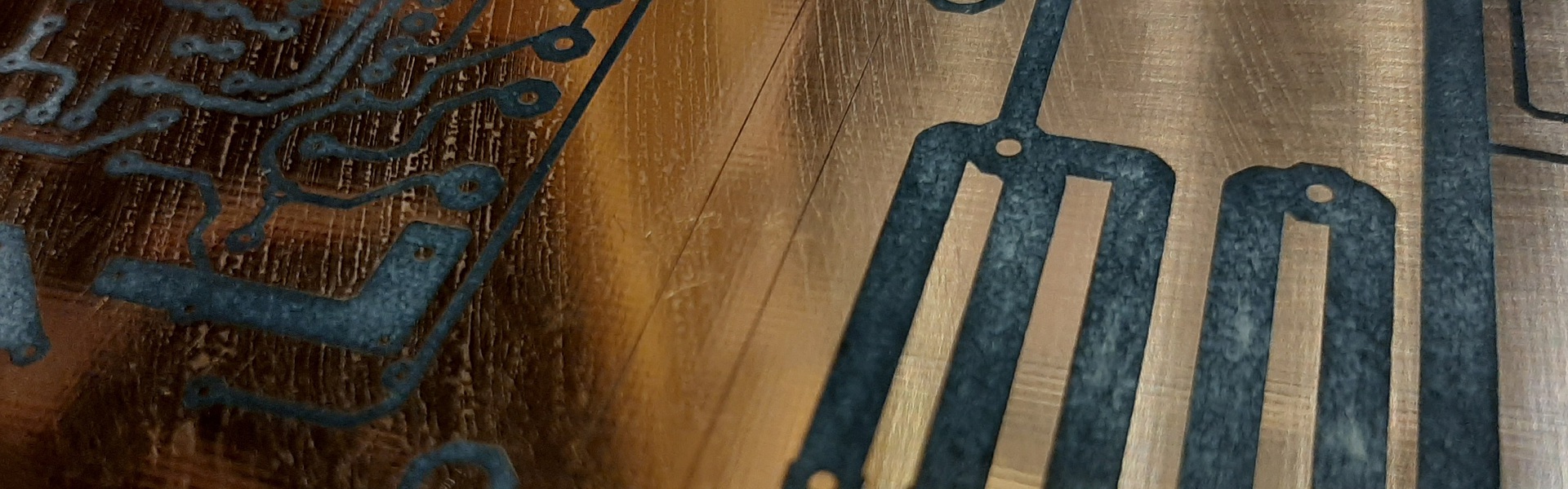

(#) janigel válasza pisti89 hozzászólására (») Feb 22, 2020 / 1
Sok múlik a tisztításon.
Én csiszolószivacsot használok (semmi vegyszer), folyóvízben megcsiszolom vele a nyákot.
Utána tilos megfogni, papírtörlővel szárazra törlöm.
Nem tudom, ez a leszorításos módszer milyen, de az biztos hogy így nagyon nagy erővel kell lenyomni, mert a nyák is lehet kissé hullámos. Elég egy tized mm rés a papír és a nyák között, és már nem marad ott a festék.
Ahogy kiveszed a szorításból azonnal (forrón) kell a langyos vízbe tenni.
Nem szabad időt adni neki, hogy valamennyit is hűljön. (Ha szárazon hűl, akkor a papír púposodik, és felszedheti a festéket).
Ilyet kellene rendelni, én is ezt használom

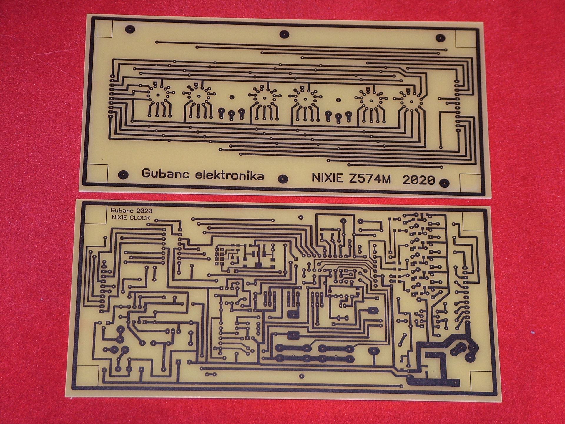

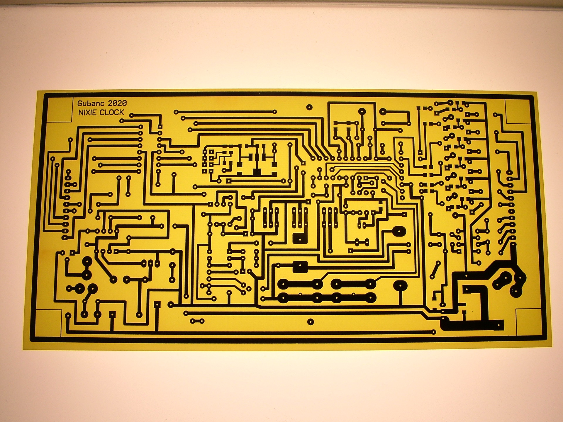

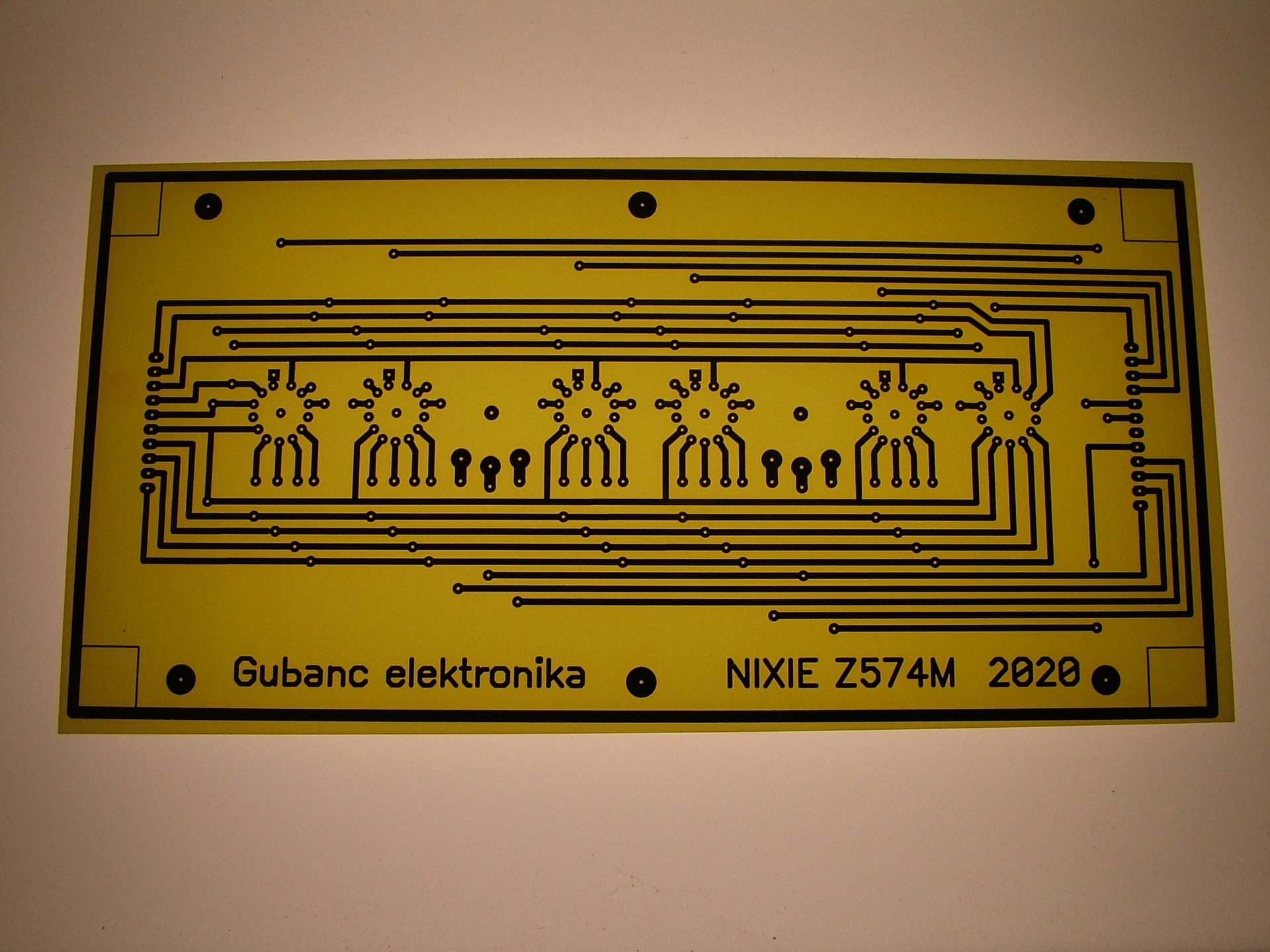

(#) janigel válasza janigel hozzászólására (») Feb 22, 2020 / 1
Ezeket tegnap csináltam, az általam leírt módon.
Viszont én laminálom.

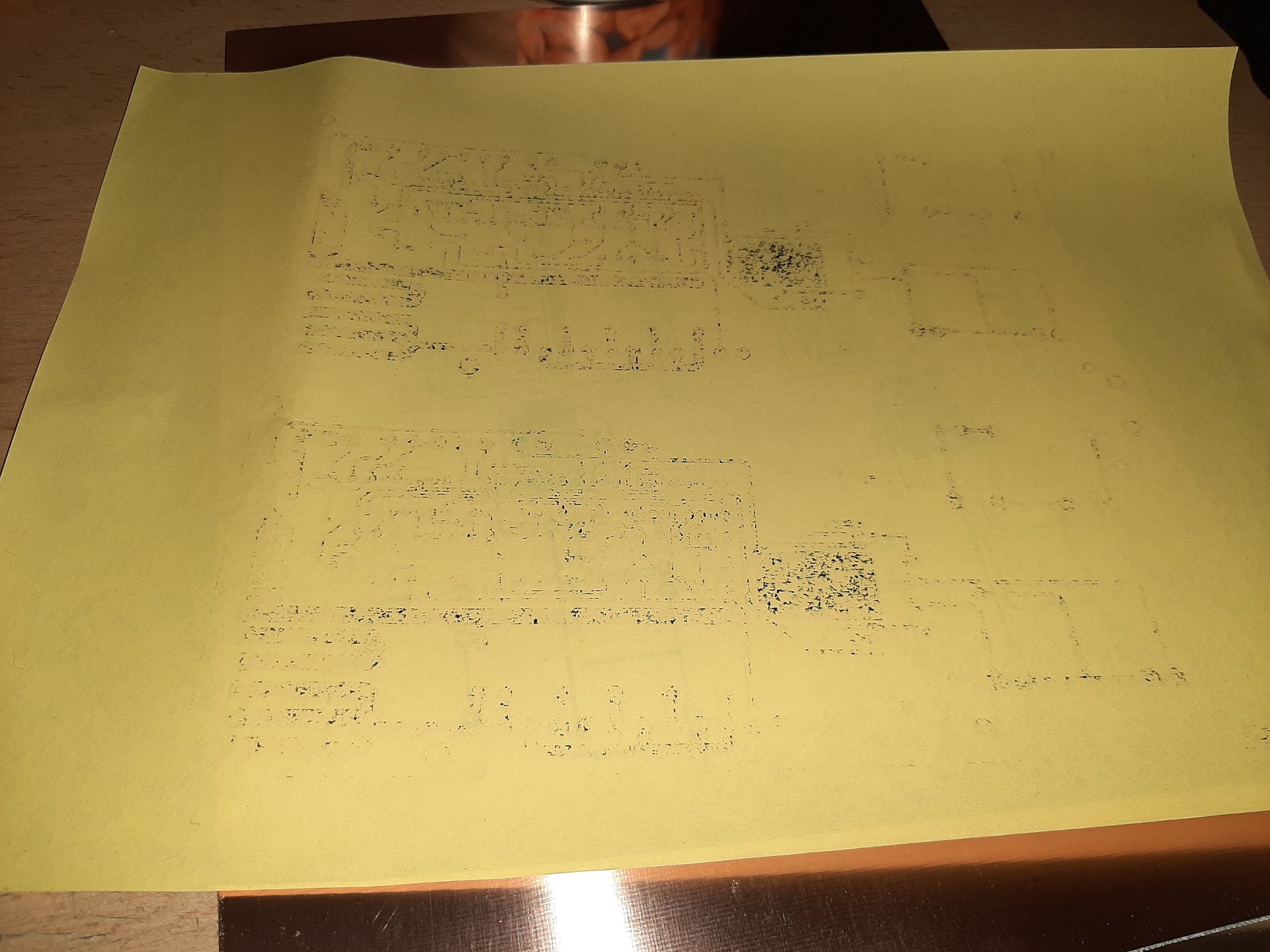

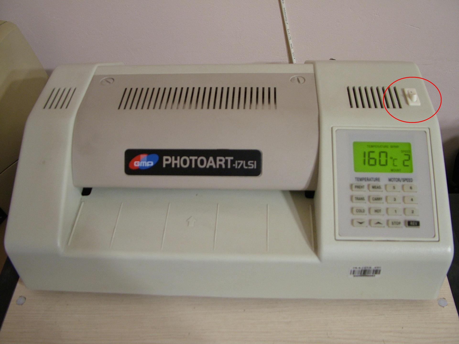

Van Photoart LSI17 laminálm, megcsináltam rajta az "átalakítást" de így nem akar 160 fok felé menni, így most azt a projektet pihentetem.
Heti 1x van kb 3 órám ilyennel foglalkozni és már beleúntam a kísérletezésbe.
Nekem most ilyen lett a vasalásos módszerrel.
a fehérebb egy matt szines újságpapír (jobb oldali)
a másik egy fényesebb újság
Sajnos osztrákoknál nem olyan fényes a szórólap mint otthon
A nagyon vékony vonal a Sprint layout "Board outline" funkciója, ilyen vékony vonalra soha ne lesz szükség
Tesztelgesés során kiderült a turpisság is.
A fényes papír volt selejtes(vasalva is ugyanaz volt sajnos az eredmény vele...)
Lehet mégis marad a présgép, még 1 esélyt adok neki (fényes papírral)
(#) Epu2 válasza pisti89 hozzászólására (») Feb 22, 2020 /
Elég gorombán csiszolsz. Talán sikítóval?
Kell hogy működjön a lamináló átalakítás.
A hőfokot fel kell vinni nyomkodással 160 fokra.
Zárt kapcsoló állásnál 152 fokot fog mutatni a kijelző, de ez már valójában 192 fok.
