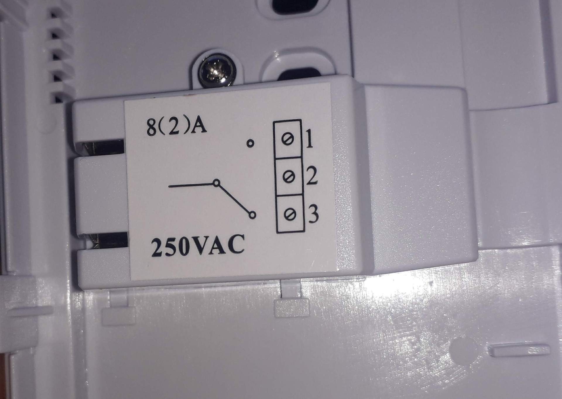

Hello! Nem lehet semmi buktatója, mert a Ceval-nak a földelésen kívül csak két bekötési pontja van. Azt a kettőt kötöd be a Q7-be és kész.
(#) ferenctoth válasza proli007 hozzászólására (») Jan 5, 2020 /
Hamar lekaptam a Cewal burkolatat, ezen nincs foldeles bekotve, csak ketto sima kek A ket kabelen 97 voltot mertem. Azt hittem ezek vagy 24 vagy 230 voltosak.
(#) proli007 válasza ferenctoth hozzászólására (») Jan 5, 2020 /
Hello! Igen, de lehet hogy Te csak "valamit" mértél. Mert hogy mi van ott, azt leginkább a kazán elektronikája "tudja", meg az, aki ismeri a kazánt. Minden estre a Cewal látszatra csak egy kontaktus (nem ismerem). De könnyen meggyőződhetsz, ha kikötöd és ellenállás mérésben rámérsz, miközben tekergeted..
(#) bgsf hozzászólása Jan 5, 2020 /
De annyíra egyszerű. 1-3 a fűtés, 1-2 a hűtés..... Le van írva... Nem tudom mit agyalnak ennyit..... Két kábelt kell bekötni...... csak ennyi....

Tényleg nagyon egyszerű, csak el kell olvasni....1-2-est kell bekötni, és a fűtés-hűtés üzemmód között a gombokkal váltasz.

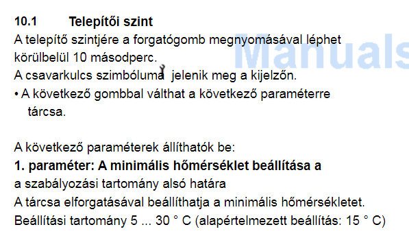

Vaillant atmo tec kazánunkat egy VRT50 szobatermosztát vezérli...sikerült eltekerni,és nem engedi a hőmérsékletet 24 fok alá állítani..van valami trükkje? Zoltán
(#) proli007 válasza increduluszoltan hozzászólására (») Jan 10, 2020 / 1
Hello! Feltételezem, ezt kerested.
(#) increduluszoltan válasza proli007 hozzászólására (») Jan 10, 2020 /
Köszönöm,siker!!!

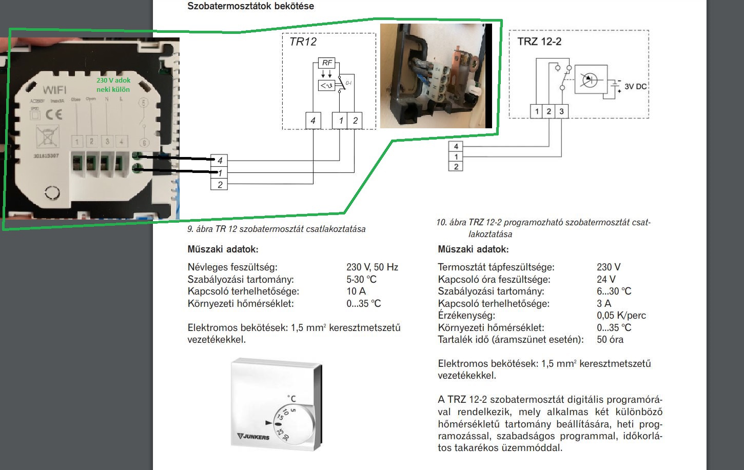

(#) kenyvice hozzászólása Jan 16, 2020 /
Le szeretném cserélni a junkers TR12-es termosztátot egy BOT-313 Wifis termosztátra.
Jelenleg 3 vezeték van termosztáthoz.
Itt nem teljesen értem hogy van, mert feszültséget nem tudtam mérni rajta, lehet hogy ez csak ez egy "pontosító szál" miatt van?
Az BOT-313-an van egy relé (kapcsoló).
A vezérelni kívánt kazán egy junkers ZW 23 as kombi kazán.
Mellékelek egy képet amin a tervezett bekötés szerepel, elvileg csak kapcsolt szálat kell bekötnöm? Ha zárom az áramkört megy a kazán ha nyitott akkor nem. ilyen egyszerű lenne?
Köszi a segítségeket.
(#) VIM válasza kenyvice hozzászólására (») Jan 16, 2020 /
Szia! Jó lesz az az elgondolás ahogy bekötötted.

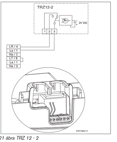

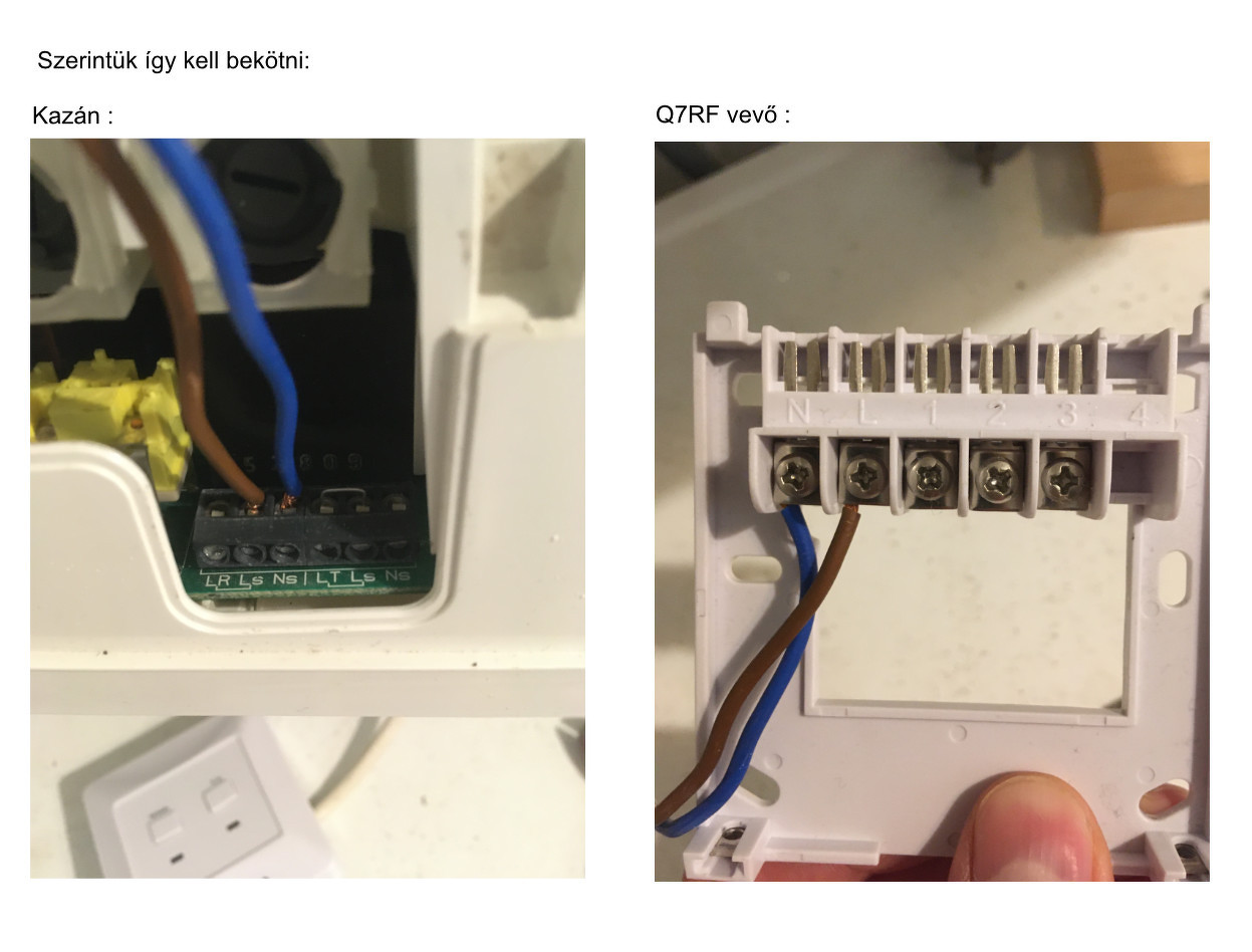

(#) csuki00 hozzászólása Feb 24, 2020 /
Van egy Junkers ZW24-2DHKE23S5095 kombi gázkazánom és egy Computherm Q7RF termosztátom.
Ezt kb egy éve összekötöttem és jól is működött szombatig ahogy valami probléma volt nem működött tovább, nem kapcsolt a fűtés. Szétszedtem a termosztát vevőjét minden jónak tűnt nem látszódott sérülés. Kihívtam a gázosokat vasárnap mert hát nincs fűtés ez azért így nem volt jó, nekem meg megállt a tudományom. Kijöttek szerelgettek azt mondták, rosszul volt bekötve és ezért hibás a panel megsérült és kicserélik a kondikat elvitték pár óra mulva vissza jöttek beszerelték majd mondták hogy vegyek új termosztátot mert az is rossz, és visszakötötték a termosztátot a kérésemre, hogy nekem ne legyen más dolgom csak a régi helyére bekössem az újat és kész.
Na most közben nem teljesen értettem, hogy miért kötöttem be rosszul, hiszen működött, de elvégre Ők a szakamberek. Na most megvettem az új termosztátot bekötöttem úgy ahogy mondták és nem működik. Mellékelt képen látszik, ahogy szerintük kell. Megmondom őszintén átverve érzem magam, mert a 25 ezres kiszállítási díj és a 35 ezres panel javítás és a 12 ezres új termosztát után is ott vagyok ahol eddig a fűtésem nem megy.
Sajnos én már nem emlékszem, hogy hogy kötöttem be, de azt tudom, hogy kellett egy átkötést csinálnom.
Tudnátok nekem segíteni, hogy mi a helyes bekötés?

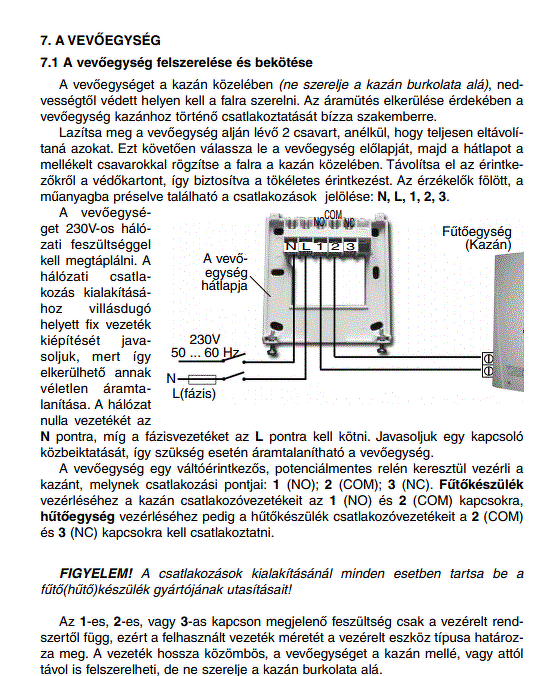

(#) Tasznka válasza csuki00 hozzászólására (») Feb 24, 2020 /
Valamit benéztek
A vevőnek kell a 230V az L-N-re. A termosztátot az 1-2-re kell kötni.
A kazánnál az LR-LS-re kellene kötni.
De lehet,hogy valamit elnézek .

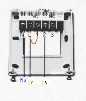

(#) csuki00 válasza Tasznka hozzászólására (») Feb 24, 2020 /
Köszi a gyors választ. Közben megtaláltam nekem így volt bekötve. Ez akkor így helyes?
Valamint érdemes a vevőt külön kötni a kazántól 230V-ra?
De menj előbb biztosra,és az Ls-Lr-t kösd össze,hogy elindul -e a kazán(de az érintésvédelemre vigyázni,vagyis ne rá,hanem magadra ),ha elindult,akkor mehet a termosztát kötözgetése.
A legbiztosabb esetben,csak az Ls-Lr párost kellene bekötnöd az 1-2 -es pontok közé,és 230V-ot tenni az L-R -re.
De ha a kazán kiküldi a N - és a fázist,akkor,szerintem a mellékletben lévő kellene.

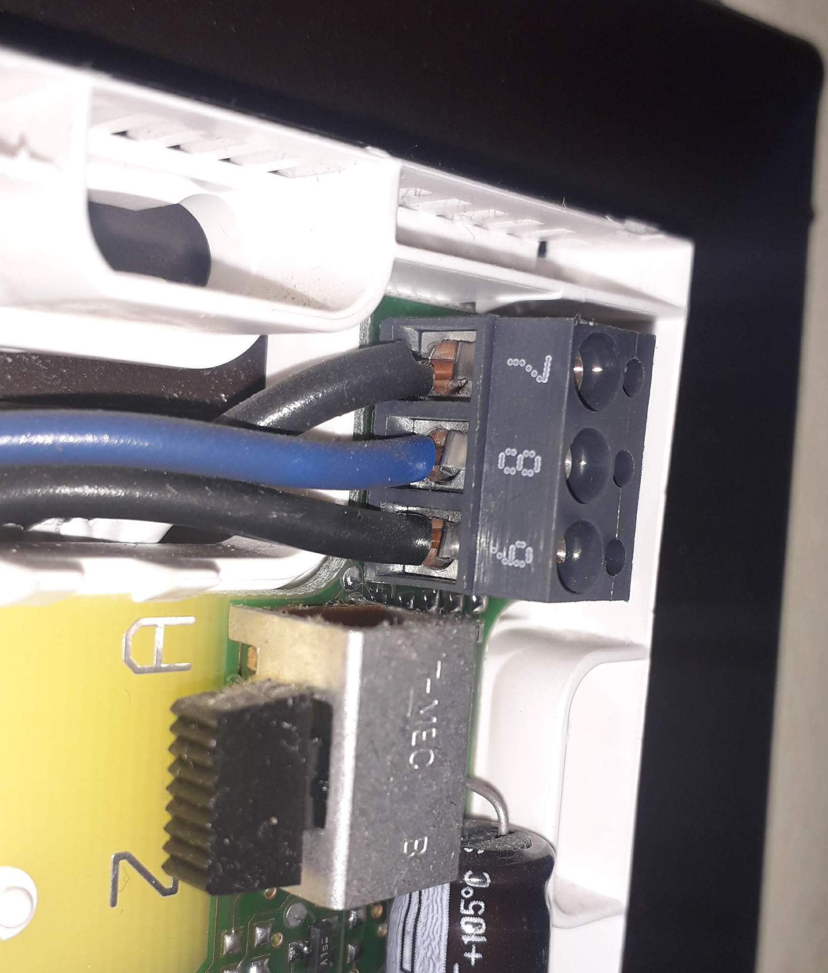

(#) motoomy hozzászólása Feb 25, 2020 /
Sziasztok! Anyukámnak vettem egy computherm Q3-as termosztátot a vaillant VRT40 -es helyett, mert már rosszalkodott a potmétere. Direkt a legegyszerűbb lett választva, mert Anyukámnál lényegtelen a programozhatóság. A VRT40 7-8-9 szálait a Q3-nál hova kell bekötni 1-2-3? Ill. Melyik számnak melyik a megfelelője a másik termosztátnál?
