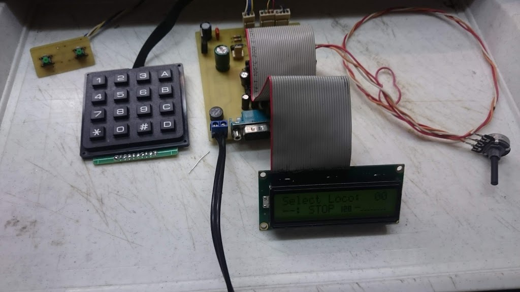

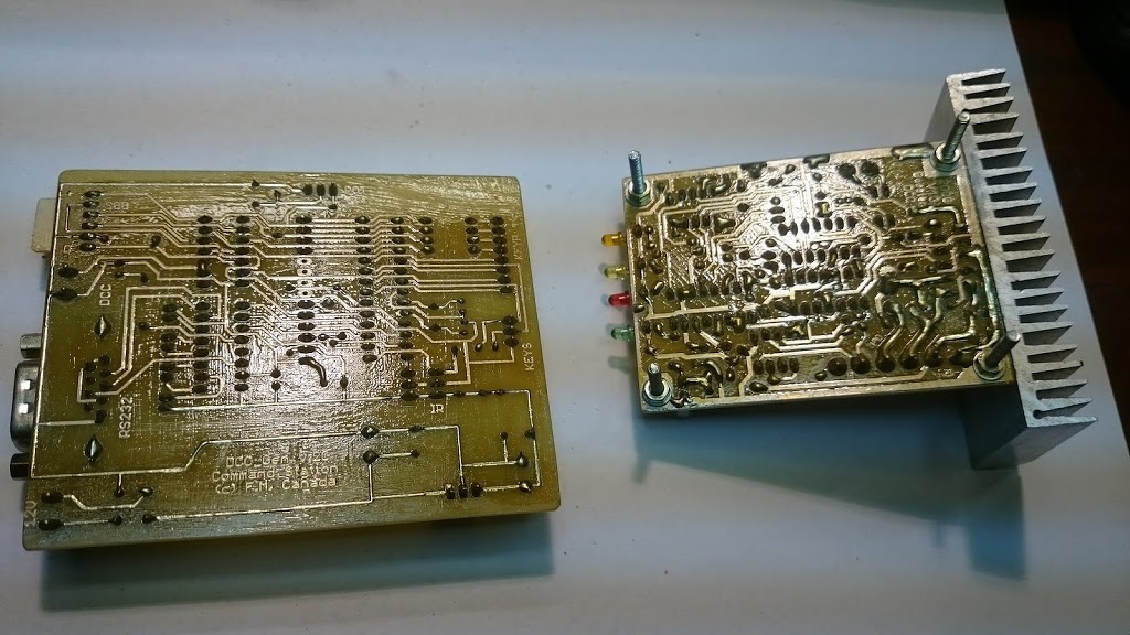

(#) patexati hozzászólása Feb 18, 2020 / 10
Sziasztok! Készítettem egy DCC modellvasút vezérlő központot és egy bootert hozzá mi tudja a hurokfordítást is ..Még csak egy izzóval és motorral teszteltem analóg módban mert most készülnek a mozdonydekóderek..Egy profi Sony laptop töltő lett a táp mi 6 Ampert tud,egy ellenállatot kiszabadítottam az osztóból pont 15V lett a vége mi kell..

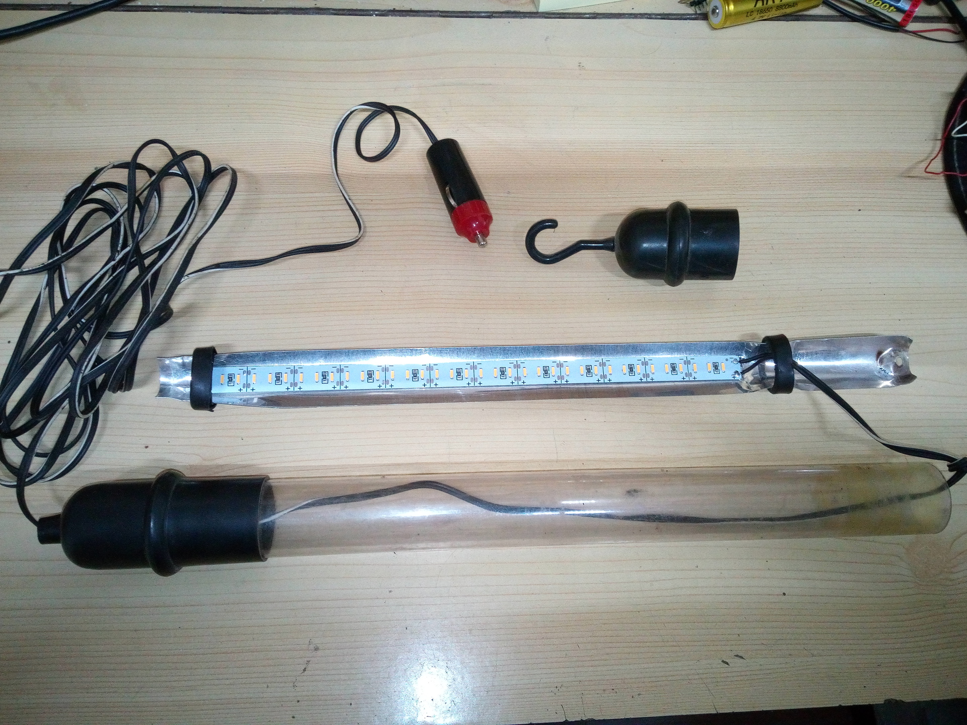

(#) sonajkniz hozzászólása Feb 19, 2020 / 5

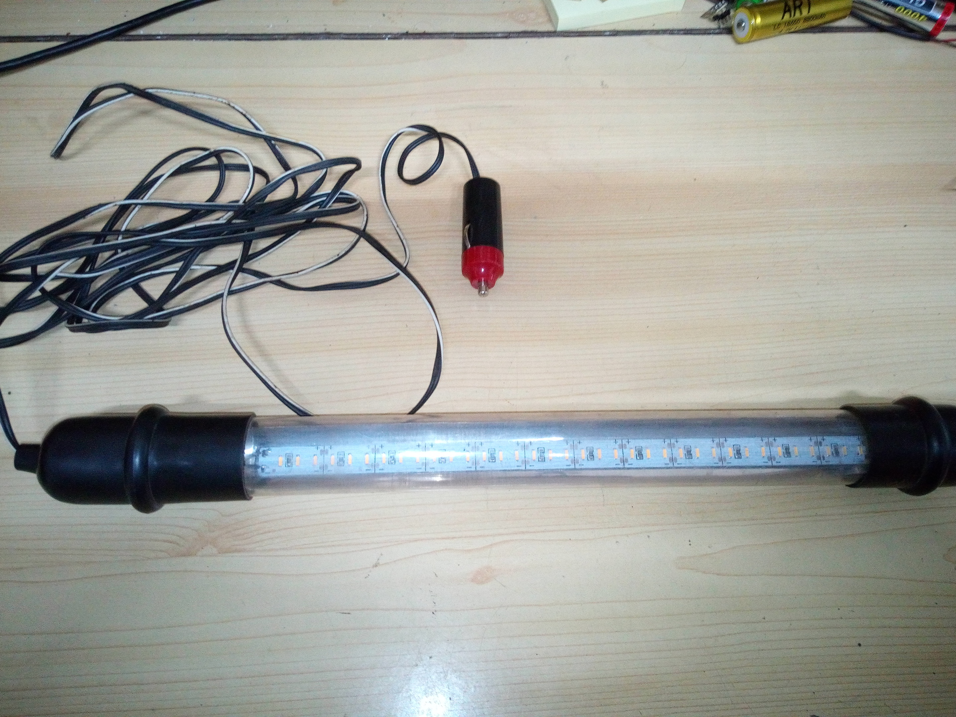

Amit most bemutatok, nem egy nagy pukk, (bár olyan talán van, mint Zsombor lámpa ledesítése) de az ötlet másnak is hasznos lehet.
Többször használtam már ezt a LED csíkot. Alumínium lemezre van két sorban felragasztva, de az alu hosszában perforált, így két csíkra szétválasztható. Mindkét csík hátulja öntapadós és a szalag egy éles csípőfogóval három LED-enként darabolható. Szerencsére volt belőle itthon, mikor szerelés közben a 12V-os fénycsöves steklámpám megadta magát. Így hát röpke 10 perc alatt átszereltem, és már dolgozhattam is tovább.

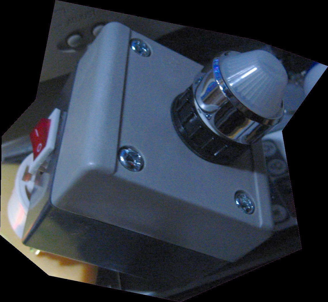

(#) Udvari Zsombor hozzászólása Feb 20, 2020 / 2
Új építményem: 220V éjjeli fény. A burkolatot mint "nyomógombház" árusítják, ellenben az azonos nyak-átmérőjű mini égős visszajelző (amiből piros, zöld és színtelen búrákkal létezik) tökéletesen passzol a gombnak gyárilag kialakított lukba. A fehér világító kapcsolót még régebben vettem az OBI-ban, a dugója pedig egy félbe szedett eredetileg kábel végére való dugó, három anyás csavarral rögzítve a hátlaphoz.
(Szerelés közben egyszer leküldtem a kismegszakítót is, mivel elsőre félrekötöttem a kapcsolót és közvetlenül a kapcsoló kontaktusok közé került a 220V a kapcsolóban lévő apró glimm helyett! Upsz! Mindig előbb mérj, csak azután tesztelj!!!)

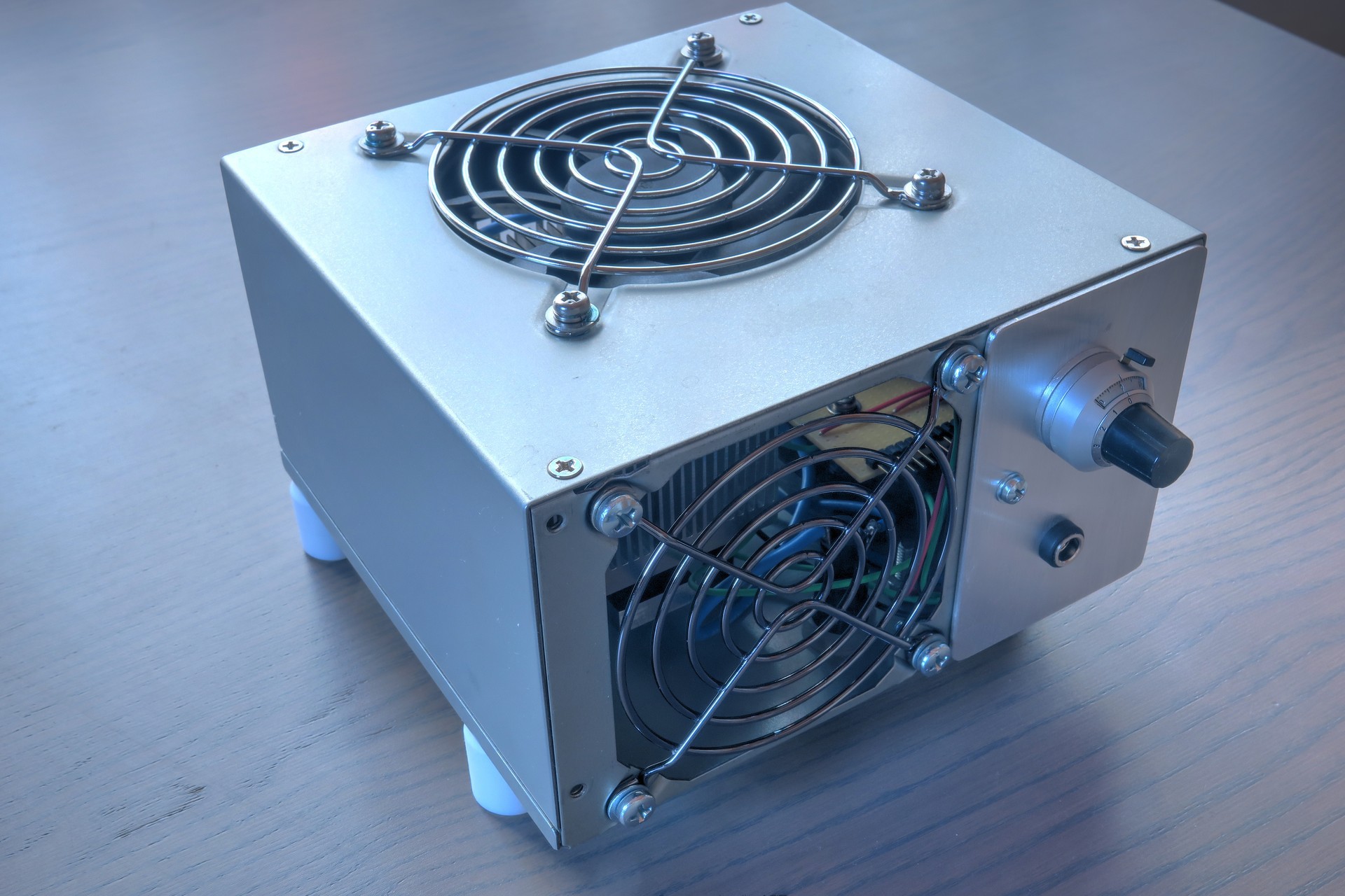

(#) exabit hozzászólása Márc 1, 2020 / 18

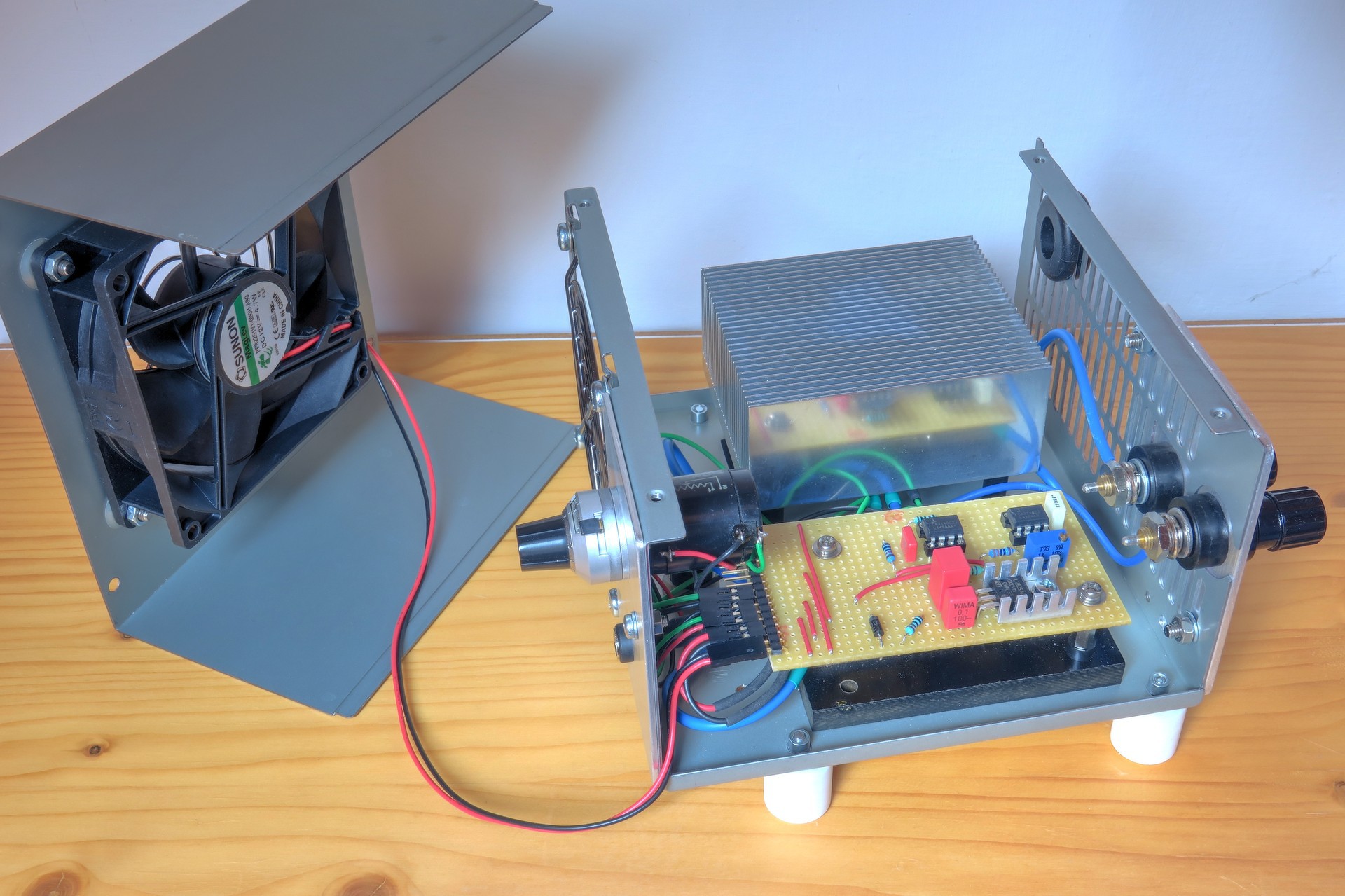

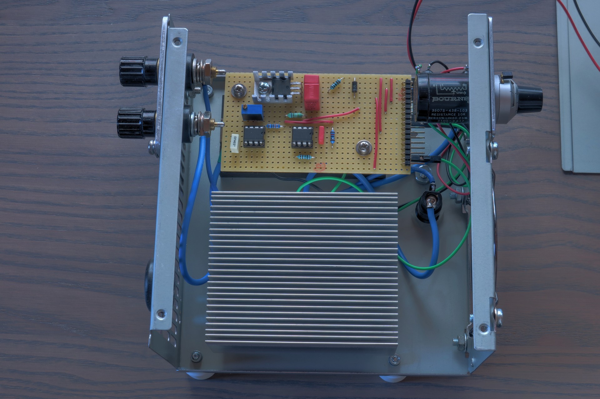

Elkészült az elektronikus terhelésem. Elég fapados, látszik hogy nem egy Rhode and Schwarz, de azért működik. 5mA-5A között állítható és biztonsággal max 100W disszipálható el vele.
Még lett volna bele egy panelműszer csak féltem hogy nem tolerálná túl jól meleget ezért kihagytam belőle.
(#) Kovidivi válasza exabit hozzászólására (») Márc 1, 2020 / 1
Szép munka!

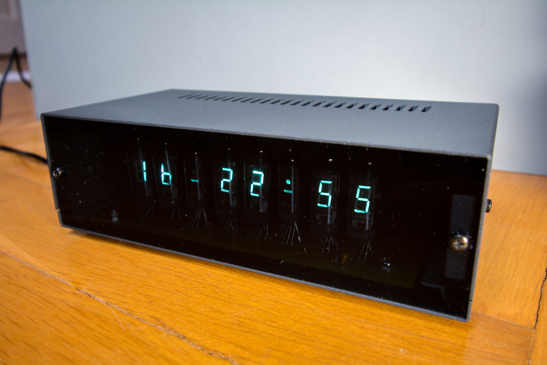

(#) gernerakos hozzászólása Márc 1, 2020 / 15

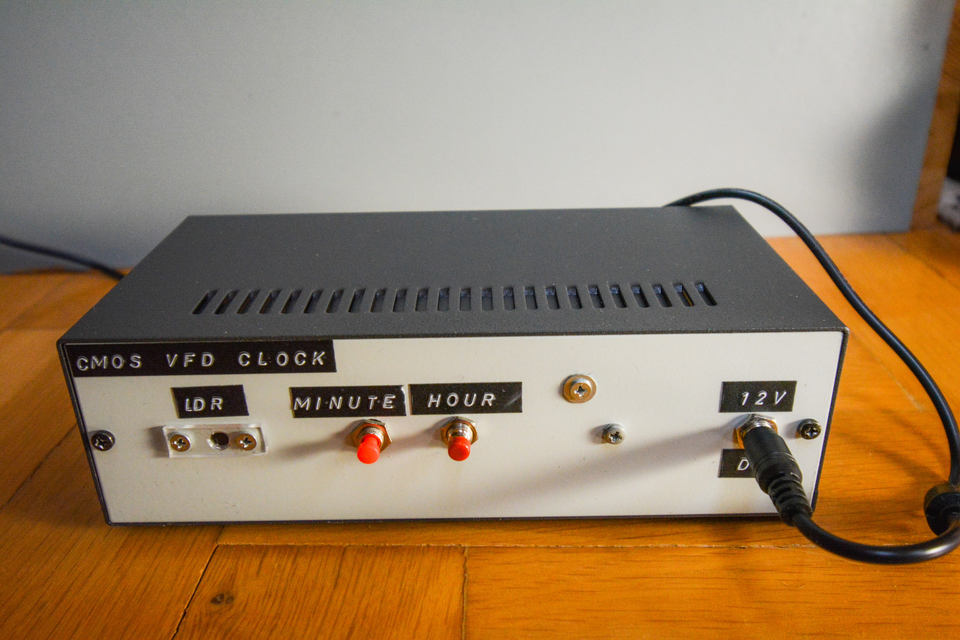

Elkészült a legújabb projektem:
Egy VFD csöves, CMOS IC-s óra.
A digit csövek IV-6, az elválasztó csövek IV-1. Mögöttük a klasszikus páros, 4518-as számlálók, 4511-es dekóderek.
Az időalapot DS32khz hőmérsékletkompenzált kvarc adja.
Van benne egy fényellenállás, amivel érzékei a kinti fényerőt, és este, sötétben, lejjebb veszi a fűtőáramot, így nem vakít annyira, plusz kíméli a csöveket is.
Bár képeken viszonylag nagynak tűnik, csak 200*100*60mm a doboz külső mérete.
(#) Gafly válasza gernerakos hozzászólására (») Márc 1, 2020 3 /
Szép, de miért vannak foglaltban az IC-k?
(#) gernerakos válasza Gafly hozzászólására (») Márc 1, 2020 / 12
Mert megéri nekem 20 forinttal többet fizetni minden IC után egy foglalatért, mint egy esetleges IC elhalálozás után 20 percig szenvedni a döglött IC kiforrasztásával, majd az új visszarakásával. És a panel is szereti, ha nincs ilyesféle megpróbáltatásoknak kitéve.
(#) zsoltee0001 válasza gernerakos hozzászólására (») Márc 2, 2020 /
Ezt újabban én is így szoktam, berendelek ic foglalatokat filléres tétel és soha nincs kontakt hiba pedig kínai, ezen nem is nagyon tudnak semmit elrontani.
Az ott egy dcdc converter?. Mostanában nekem is jött de még nem próbáltam.
(#) gernerakos válasza zsoltee0001 hozzászólására (») Márc 2, 2020 /
Igen, dc-dc konverter, az anódfeszültségekhez.
