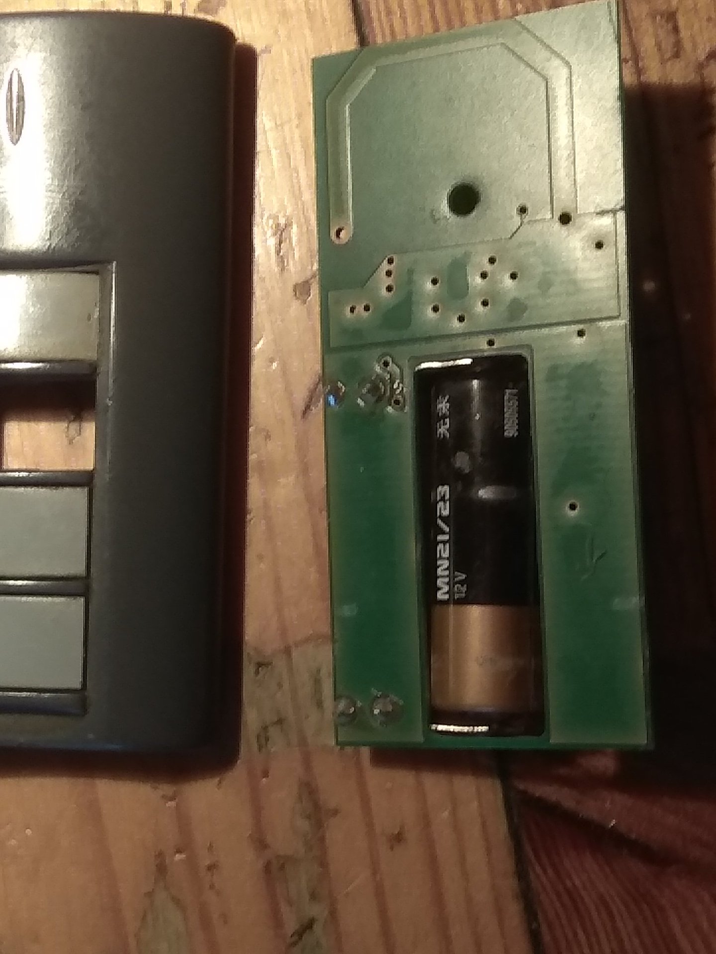

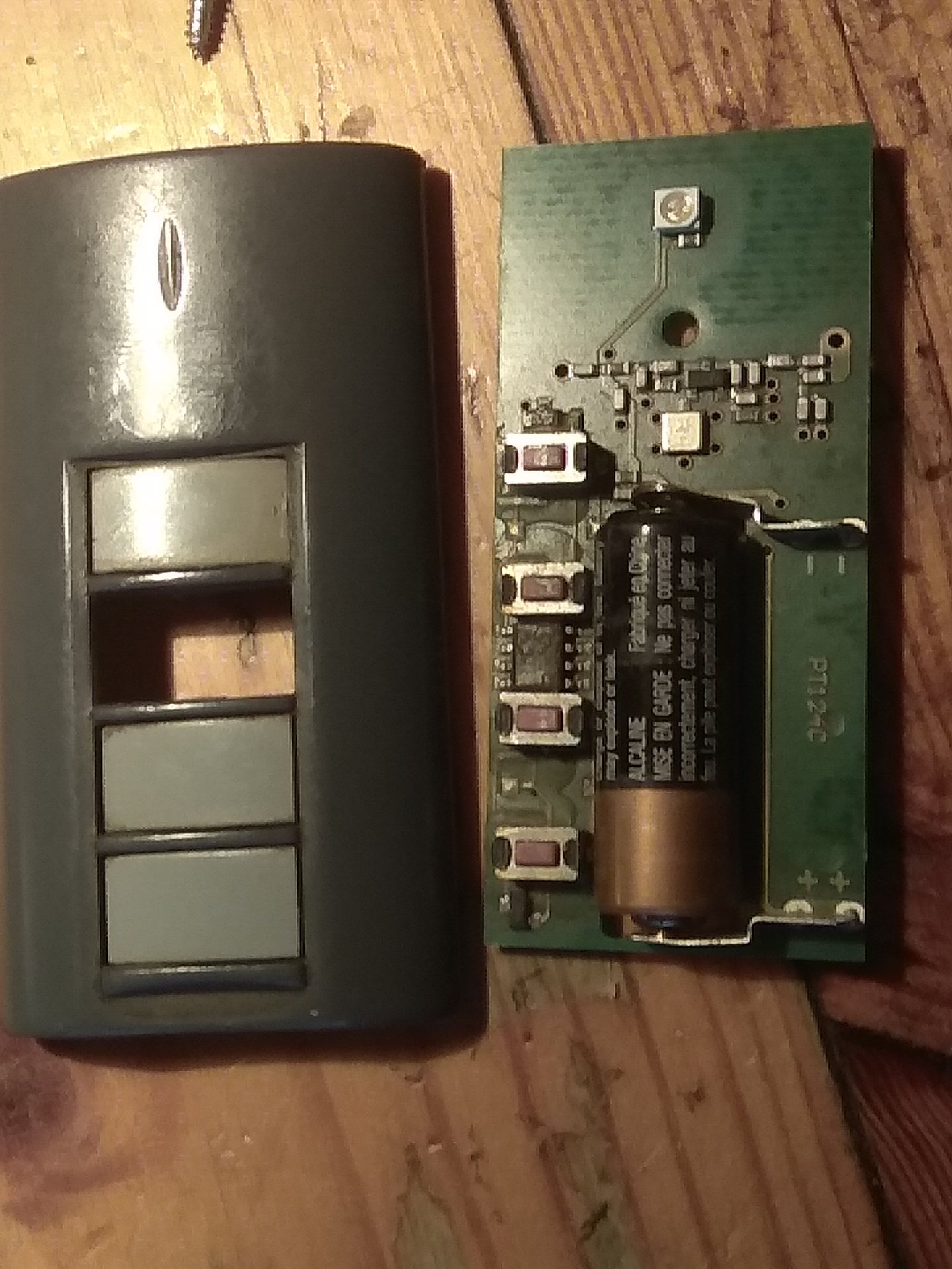

Itt a kép, ez az én távirányítóm, már ehelyett is kéne egy új mert egy gomb kitört, és egy másik is haldoklik.
De fizikailag teljesen mások is vannak tucatjával és működnek, majd azokról is csinálok képeket.
Rendesek vagytok, nagyon örülnék ha sikerülne rájönni ki is gyártja ezt a fajtát, milyen kódolás

2. Nem lehet neked segíteni.... Nézd már meg az adóban azt a 8 lábú fekete bogarat mi van ráírva,
ennek függvényében lehet valami kerülő mókolást eszközölni. Gyanús nekem hogy HCS3xx.
3. további lehetőséget nem látok...

Ma szabadnapos vagyok, holnap tudom megnézni az IC-t.
40 éves elektronikai múltam van, mint már mondtam teljesen nem vagyok hülye a témához csak ez a távirányítás új és ismeretlen terep. Ezért bátorkodtam itt kérdezni.

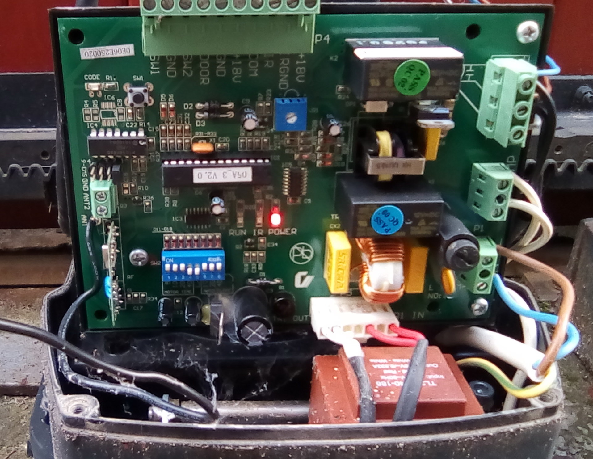

Tud valaki Exitec vezérlő beszerzési lehetőséget?
Ez a (képen látható) vezérlő megadta magát, a rádiójelet veszi, de nem reagál se erre se a SW1-SW2 GND-re zárásra se.
(#) Kékróka válasza lelkes amatőr hozzászólására (») Feb 27, 2020 /
És ha rövidre zárod a végállásokat, meg a kulcsos kioldó kapcsolóját ?
(#) lelkes amatőr válasza Kékróka hozzászólására (») Feb 27, 2020 /
Nem ismerem ezt a vezérlőt, nem az enyém. A kulcsos kioldó is tilthatja a működést? (kontaklhiba)
Holnap délután elmegyek, megnézem.
(#) bajuszvas válasza lelkes amatőr hozzászólására (») Feb 28, 2020 /
door-gnd (door és s 18+ közötti) zárás?
(#) lelkes amatőr válasza bajuszvas hozzászólására (») Feb 28, 2020 /
A Door pont nem reagál semmire, halottnak néz ki a vezérlése.
Köszönöm a tippeket, úgy néz ki, csereérett lesz, csak nem találok sehol ilyen panelt.
Bármilyen más vezérlő fog némi mechanikai-elhelyezési gondot, de valahogy megoldom.
(#) Kékróka válasza lelkes amatőr hozzászólására (») Feb 28, 2020 /
Igen, vezérléscsere előtt érdemes, és megnézni nem e sült egy bogár vagy egy csiga a hátuljára, infrát is kikötném és csak a rövidzárat tenném be … , de ha régi a moci nem biztos hogy jó irány a vezérléscsere. Másrészt ilyen védtelen vezérlés ki van téve a csigáknak, ha nincs szerencséd, tavasszal bemászik egy, te meg cserélheted gariba.
„Nem reagál semmire”
Pontosabban ?
Vagyis nem kattan a relé sem, vagy csak a jelzőfény villog, vagy csak egy led villan fel, vagy bármi változás ami észrevehető.
(#) uniman válasza lelkes amatőr hozzászólására (») Feb 28, 2020 /
Az "IR" LED miért nem világít? Az így vajon normális? Kapunyitó/ vezérlő típusszám ismert?
(#) lelkes amatőr válasza Kékróka hozzászólására (») Feb 28, 2020 /
Relé nem kattan, infrahibát kizártam, csak a rádió visszajelző villan fel, nem reagál.
Holnap estig jegelve a téma, akkor tudom hazahozni a panelt, itthon majd részletesebben átnézem.
(#) lelkes amatőr válasza uniman hozzászólására (») Feb 28, 2020 /
Semmilyen vezérlő típusszám nem ismert, majd kiszedve talán okosabb leszek.
(#) lelkes amatőr válasza lelkes amatőr hozzászólására (») Feb 29, 2020 /
Kiszedtem, az asztalon sikerült működésre bírni. A Pic táp plusz pontja nem érintkezett. Kiadós átforrasztás után minden rendben levőnek tűnik. Holnap beépítem.
(#) zsoltee0001 válasza lelkes amatőr hozzászólására (») Feb 29, 2020 /
Ha nem dolgozott a pic, akkor
„a rádiójelet veszi,”
ezt, hogy tudta? A képről úgy tűnik a radiot is a pic dekódolja.
(#) lelkes amatőr válasza zsoltee0001 hozzászólására (») Feb 29, 2020 /
Azt abból gondoltam, hogy egy led villogott ha nyomtam a távadót.
De végül is mindegy, fő hogy üzemel rendesen.
„zt abból gondoltam, hogy egy led villogott ha nyomtam a távadót.”
Ez pedig arra utal, hogy működött a pic, de, ha jó....
(#) proba válasza zsoltee0001 hozzászólására (») Feb 29, 2020 /
Vagy arra, hogy az RF vevő jelet kapott, amit a pic felé postázott.Amúgy némely CMOS ic érdekes dolgokra képes. Sokáig értetlenül álltam egy CD4060 ic előtt ami a kimenetére kötött két led közül csak az egyiket villogtatta. ( miután a táp lábára tápot kapott működött mindkettő. ) A védődiódák akár áramforrássá is tehetnek bizonyos IO lábakat.
