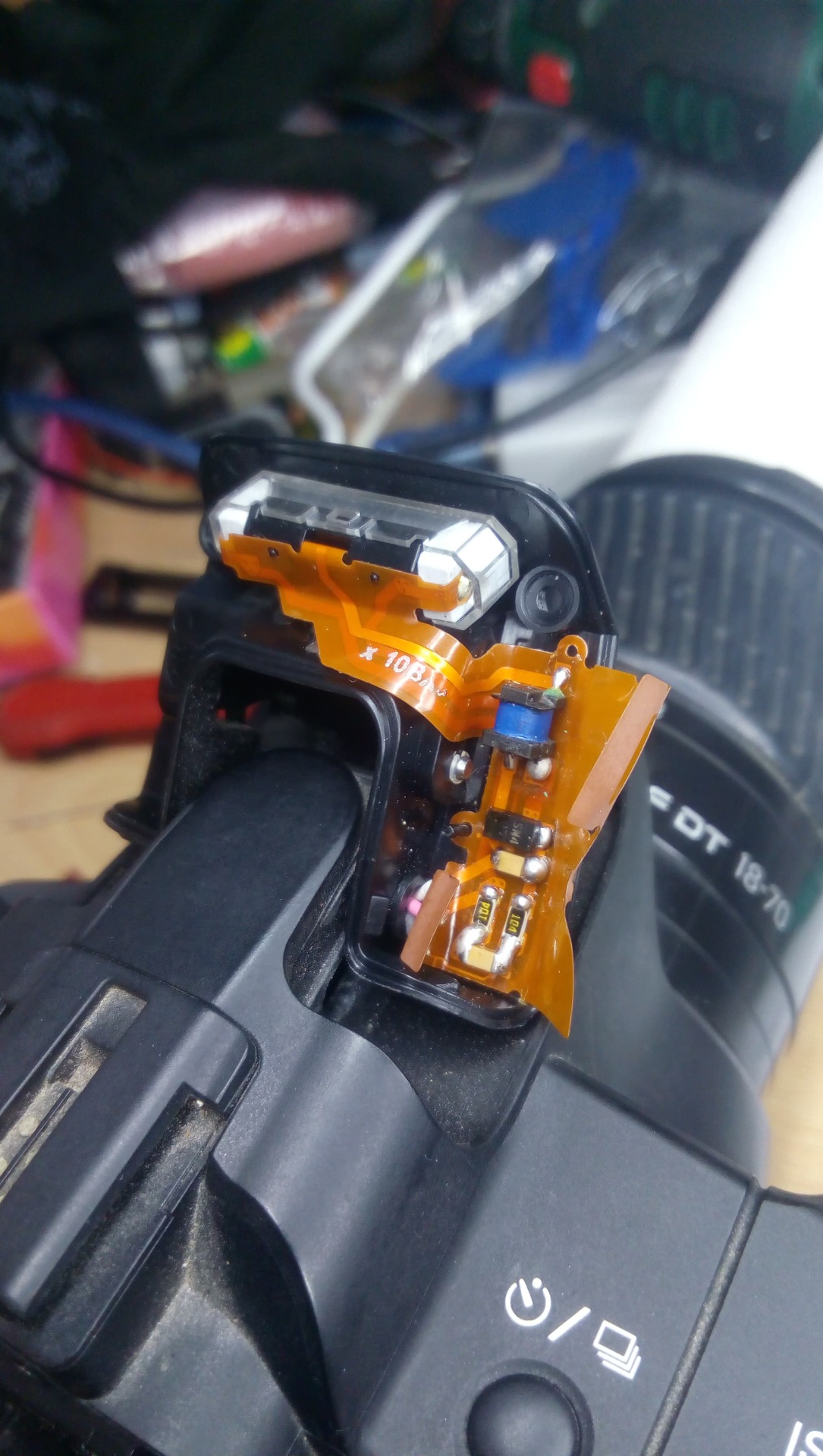

Üdv. Sony a200 vaku problémám van, nemigen foglalkoztam még vakuval, nem ismerem őket.
Felugró vakuja van. Probléma hol vakuzik, hol nem. Rögtön vizsgáltam az oda vezető 3 kábelt, bizonyára megtört,de nem. A nyákon a két vastag vezeték a magasfeszültség, a vékony meg valami ,,elsütő,, jel. Fókuszáláskor a vaku villog, ezzel adva egy kis fényt, hogy jobban tudjon fókuszálni sötétben. Ahogy a vaku villog, hallani vele egyszerre zizegést. Hogy az a trafó, vagy a vaku csinálja nemtudom, mindegy. Amikor épp nem működik a vaku, ftehát fókuszáláskor sem, de a zizegő hang, halkabban, de hallatszik. A gond ezen a részen lehet mi? Vagy belül az elektronikában?
A vaku 400Vról megy
![]() Az elsütése az néhány kV ugyanis át kell, hogy üsse az üvegetEnnek függvényében mert hozzányúlni. A képen ami látszik, az szerintem az elsütésnek a trafója és meghajtása. Mikor a fényképezőgép beüzemeli a vakut akkor feltölti a kondenzátorát, ezt egy fütyülő hang kíséri, a hangból meg lehet mondani, mennyire töltött fel, mikor kész akkor elhallgat. Ha nem tudja elérni a feltöltött állapotot akkor állandóan fütyül. Ez lehet gyenge akkutól, de valószínűbb a feltöltő áramkörben van hiba, vagy a nagyfeszültségű kábelek szigetelése sérült és szivárgás van. Nézd meg alaposan az átvezetőnél a "színes" drótokat. Próbáld mozgatni, hasonló esetben nekem ott volt megtörve, néha dolgozott, néha nem. Elsőnek csinálj egy kisütő ellenállást, néhány 100tól 1kOhmig bármi megteszi ami legalább 5W. Legyen szigetelt drót rajta amivel ki tudod sütni a kondenzátort mielőtt, hozzányúlsz. Valószínű a villanócsövön ezt meg tudod tenni, mért rajta feszültséget előtte-utána. A kondenzátor mellett biztos van mérőpont ami ideális a kisütésre is. Ha rajtad sül ki akkor helyből megcsinálod a hátra szaltót és falhoz vágod a gépet. Még ha szigetelt nyelő eszközzel sikerül kisütni véletlen (nem ellenállással) akkor is óriási pszichés feladat nem elhajítani! Nem túl nagy teljesítményű vaku, mint egy rendesebb marháknak való villanypásztor úgy képzeld el, de nagyot csattan! (kisebb feszültség -> nagyobb áram mint a villanypásztor)
Nem tudtam róla semmi, csak úgy gondoltam, hogy a vaku 2 végére érkezik a magas feszültség egy pillanatra, és ettől villan. Közbe mérővel mérve rájöttem, hogy a vaku két végén állandóan van feszültség.
Régi filmes fényképezőnél ismerős, hallottam ezt az általad említett sípoló hangot, ami a kondi töltésnél jelent meg. Amit én mondok, a zizegő hang, az elsütő trafó volt. Kivéve magát a villanócsövet, és szabad szemmel megvizsgálva az egyik oldala piszkosnak tűnt. Nagyító alatt érdekes jelenség volt a cső belsejében. Az egyik oldalt mintha belülről el lenne törve, és sok apró repedés volt rajta. Kívülről nem volt érezhető a felületén a sok repedés, és stabil is volt maga a cső, nem tört könnyen. Volt itthon egy vaku modul egy fényképezőből. Maga a cső hosszúsága azonos volt. Kicseréltem, most működik.
Örülök, hogy sikerült megoldani. Valószínűleg ott ütötte át az elsütő feszültség a csövet és az átvezetett.
