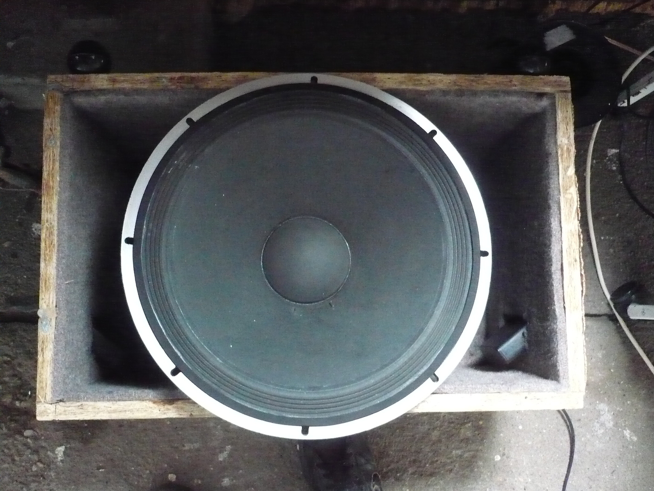

Javasoltátok nekem a Tamp S150 mk2 hídba jó lehet hozzá. A hangszóró a képen látható van a ládába 1db hangváltóval. A hangszóróra rá van írva 250 Watt 8 Ohm nem egy mai darab az tény. Sajnos nincs adat róla a interneten. Lehet megrendelem majd az erősítőt.
Szia. Mozogsz a topicok között. A másik topicban már megkaptad a hangszóró adatait, de most ide linkelem.
link/
