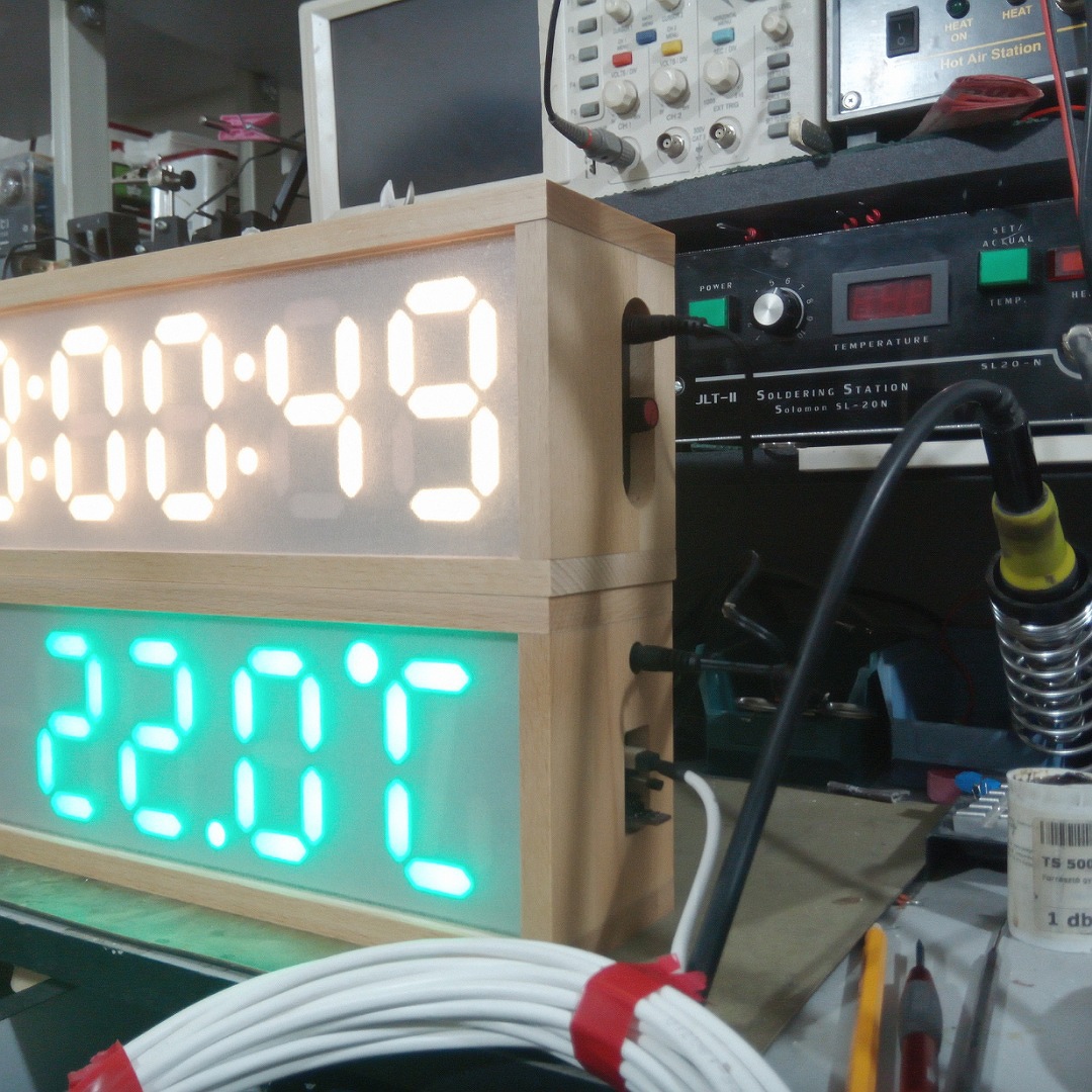

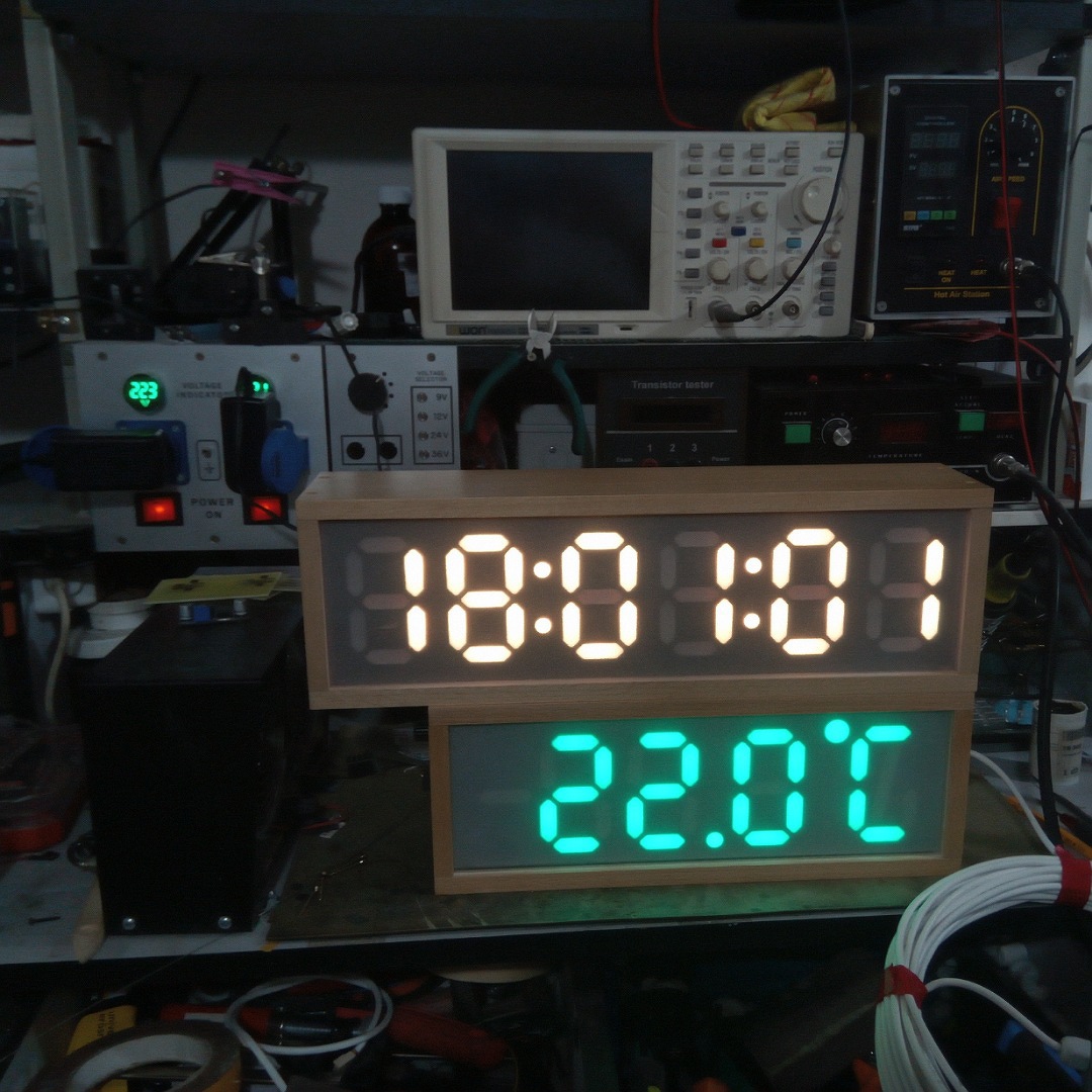

(#) Zoli_bácsi hozzászólása Márc 9, 2020 / 19
Építettem egy saját kijelzőt, habosított PVC-ből, majd összeeaktam belőle egy digitális órát, és egy hőmérőt. WS2812B ledek vannak benne, így a szín is állítható. No és a fényerő. Külön köszönet Gautier Péternek a program létrehozásáért.

(#) StefuPeti válasza Zoli_bácsi hozzászólására (») Márc 9, 2020 /
Szuper lett. Gratulálok.

(#) Pumuckli válasza Zoli_bácsi hozzászólására (») Márc 9, 2020 /
Nekem nagyon tetszik. Tudom, ez nem a ki mit csinált volna másképp, de egyetlen apró szőrszálhasogatást engedjetek meg. Én lehet, hogy WS2812B-LS-1M-NWB-t használtam volna és akkor talán nem látszódnának "halványan" a nem aktív szegmensek.
Egyébként nagyon profi, nem is csillagos ötös, hanem a fölötti!
Milyen vastag habosított PVC-ből készült?

(#) Zoli_bácsi válasza Pumuckli hozzászólására (») Márc 9, 2020 /
Nem az "áthallás” látszik, hanem a PVC fehér belseje. A PVC 19mm-es.
A hozzászólás módosítva: Márc 9, 2020
(#) kalmi.kalmi válasza Zoli_bácsi hozzászólására (») Márc 9, 2020 /
Hogyan vágtad ki a PVC-t ?
(#) Zoli_bácsi válasza kalmi.kalmi hozzászólására (») Márc 9, 2020 /
Cnc-vel martam. Aztán festettem feketére, mert fehéren hagyva még jobban látszódtak a szegmens fészkek.
(#) Pumuckli válasza Zoli_bácsi hozzászólására (») Márc 10, 2020 /
Köszönöm a választ. És ismét csak azt tudom mondani, hogy gyönyörű munka!
