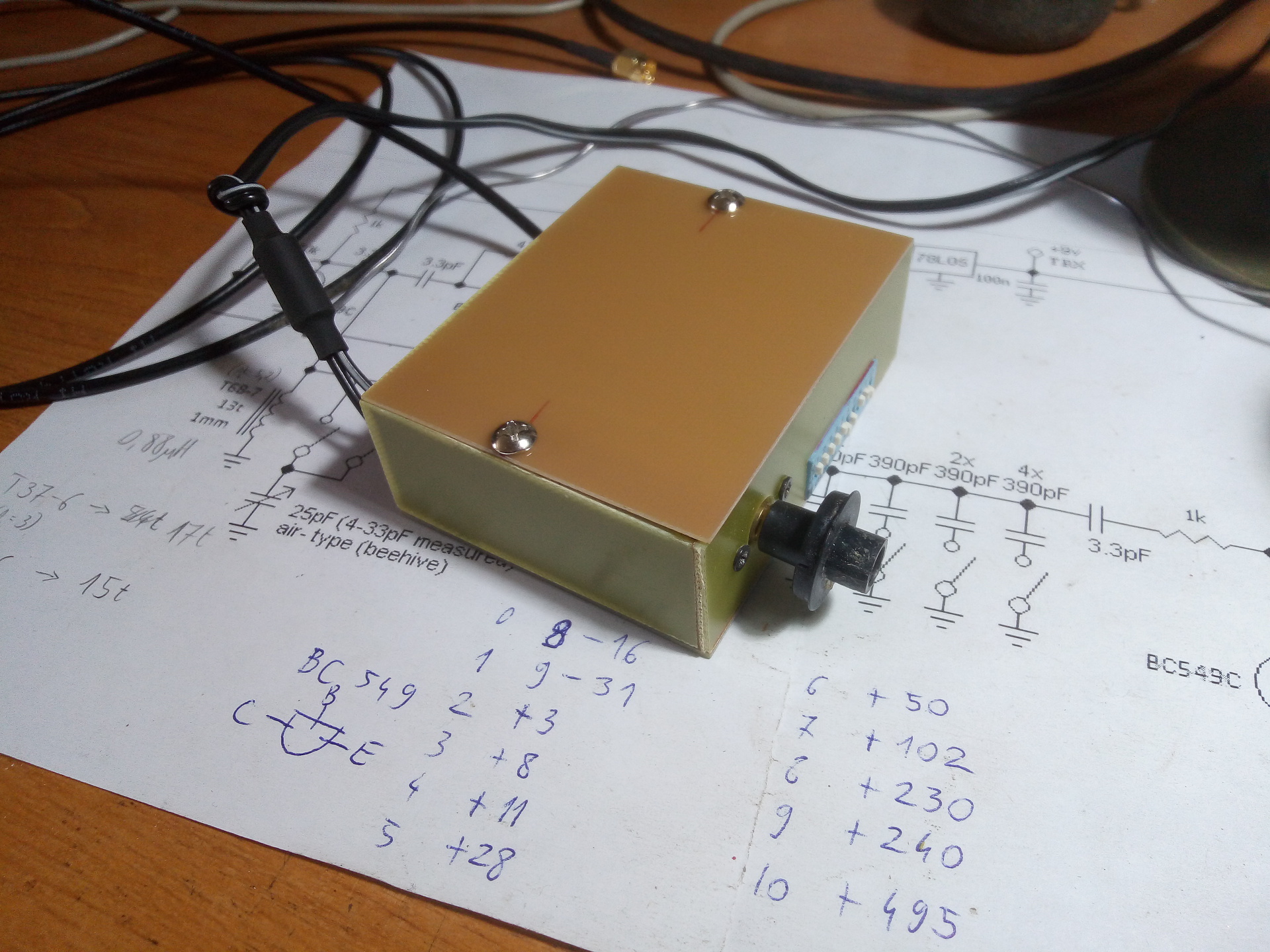

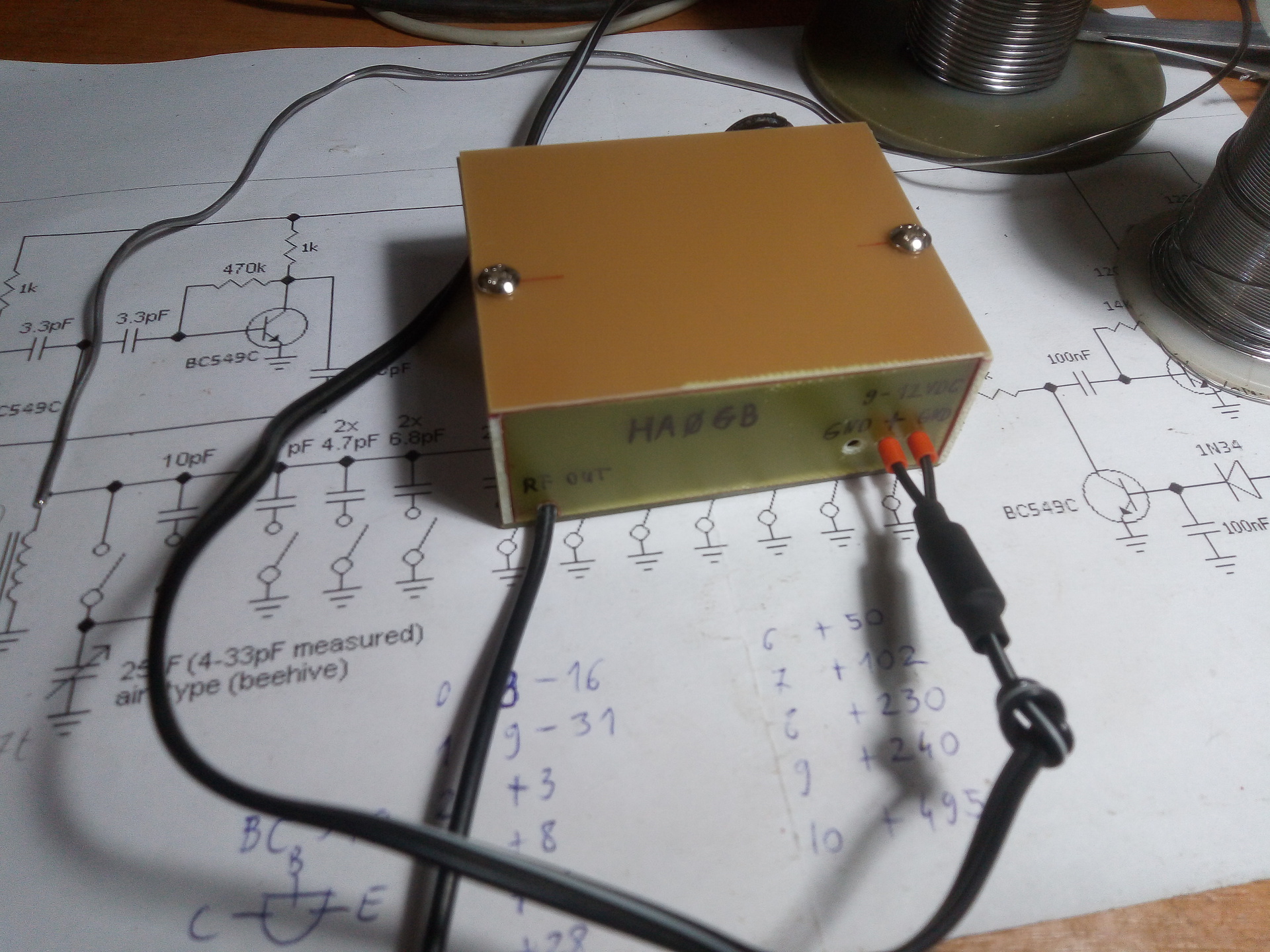

(#) bodgabo válasza bodgabo hozzászólására (») Márc 15, 2020 / 2
Ma délután volt időm egy kicsit barkácsolni, és befejeztem az oszcillátort. 4,5 - 28MHz között minden teljes amatőr sáv és fontosabb frekvencia (5, 9, 10MHz) beállítható. 4,5MHz alatt másik tekercs kellene ,mert nagyobb kapacitással leáll a rezgés.
Szép szinusz jelet ad akkuról hajtva. Kapcsolóüzemű táp "megbolondítja". Már plusz C-L-C szűrőt is tettem a táp bemenetre, kerámia kondikkal de nem segített.
(#) Kera_Will válasza bodgabo hozzászólására (») Márc 15, 2020 /
„Kapcsolóüzemű táp "megbolondítja".”
No hát valami éppen szépen lengene mint oszci, de előtte meg másikkal - mint táp - lengetővel összezavarod
A hozzászólás módosítva: Márc 15, 2020
(#) tnl válasza bodgabo hozzászólására (») Márc 16, 2020 /
Nagyon jól néz ki
Milyen volt a C L C szűrő értéke?
(#) bodgabo válasza tnl hozzászólására (») Márc 16, 2020 / 1
Táp felől nézve: 22µF tantál + 220nF kerámia - 22uH - 22µF tantál +220nF kerámia.
Az első képen látszik, a bal alsó sarokban a fekte sorkapocs közepéből jövő szürke vezeték megy az SMD alkatrészekből épített C-L-C szűrőre. Onnan tovább a 78L05-re
Érdekes, hogy oszcilloszkóppal még enyhe hullámosságot sem látok a tápon, mégis "észreveszi" ha nem akkuról működik.
Akkumulátorról gyönyörű szinuszt produkál.
A hozzászólás módosítva: Márc 16, 2020
(#) bodgabo válasza bodgabo hozzászólására (») Márc 16, 2020 / 1
Ezen jobban látszik a szűrő. A második 220nF a stab.IC lábán van.
