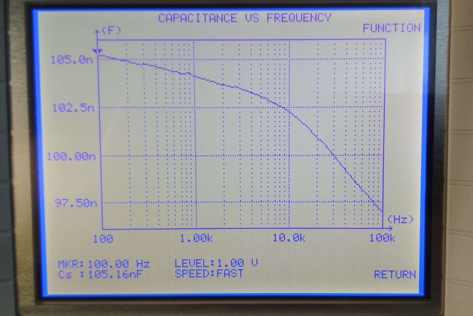

				Lemértem egy 10F és egy 100nF X7R SDM kerámia kondit. Csatolom a mérési eredményeket.  Mindkét mért kondi impedancia minimuma 10MHz felett van... Sajna fóliakondi nem volt kéznél (később lemérek egyet) mert igazából ahhoz viszonyítva lennének igazán érdekesek ezek az eredmények. Nemsokára csinálok egy linearitás mérést fóliakondikkal és az LCM3-al. A hozzászólás módosítva: Márc 11, 2020

				Úgy gondolom sikerült igazolni, hogy bizonyos kerámia kondik kapacitása frekvenciafüggő. Csatolom egy 100nF-os MPP kondi mérését összahasonlításként a korábbi méréshez.  Az X7R anyagú SMD kondi kapacitása kb. 105nF - 97nF (101nF kb ± 4%) között változott a 100Hz-100kHz frekvecniatartományban, míg az MPP kondi kb. 101,3 és 101,5 (101,4nF kb ± 0,1% ami kb. a műszer pontossága) ingadozást mutatott ugyanezen tartományban. Ráadásul az X7R kondenzátor saját rezonanciája adódott magasabb frekvenciára (>10MHz) jóval több volt mint az MPP kondenzátoré (<8MHz), tehát a rezonanciagörbe oldala jó eséllyel nem esik bele ebbe a tartományba.

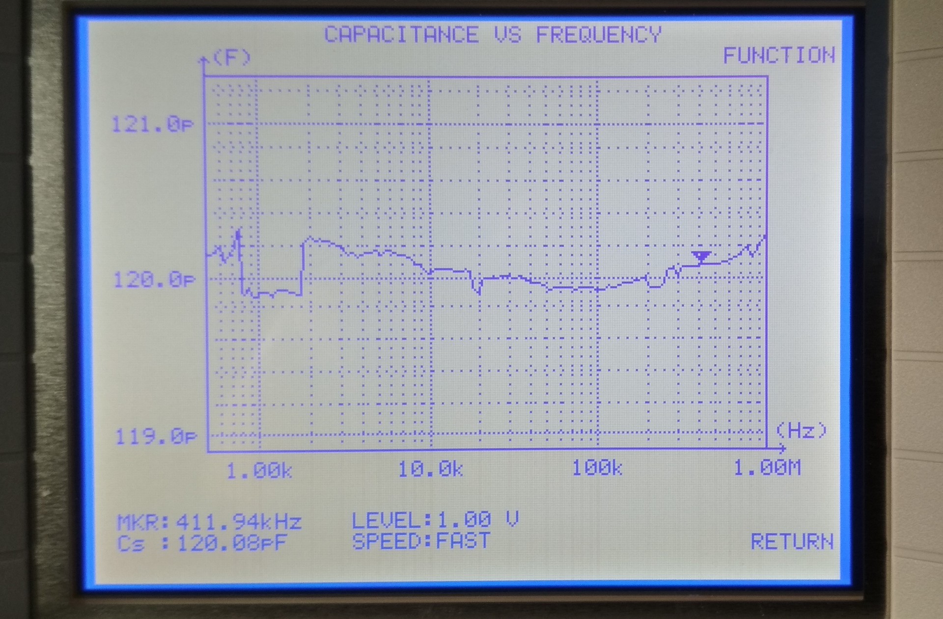

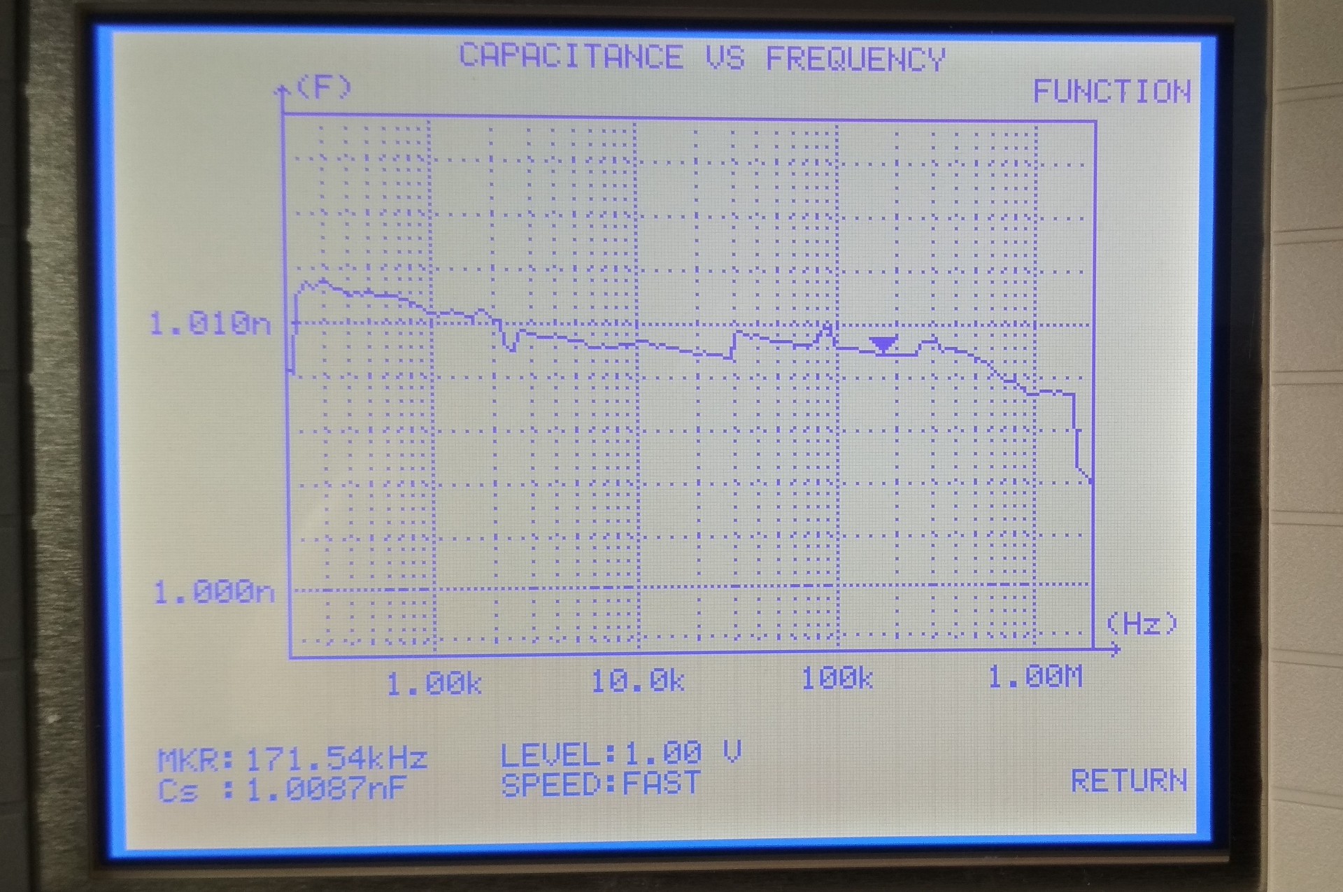

				Megmértem egy maréknyi kondit, ezek közül csatolok néhány további eredményt. Ami a mérésből látszik, hogy a korábbi X7R anyagú kondikhoz képest az NP0 anyagúak frekvenciafüggése sokkal kisebb (szinte elhanyagolható - mert benne van az alkatrész a megadott pontossági határai között). Tehát pl. a korábban lomexből nagyon olcsón beszerezhető SMD 1nF 1%-os NMPO kerámia kondi nagyon pontos és stabil, az LCM3-ban kiválóan használható akár referencia kondinak is. Megmértem több régi csillám kondenzátort is, ezek még egy hangyányival jobbak. Sajnos a ma boltokban kapható apró csillámkondik-ból nincsenek mintadarabjaim amiket megmérhetnék (de valószínűleg ezek is igen jó minőségűek). A berakott képeken nem csak önmagában a görbék jellegét érdemes megfigyelni, hanem ezt a függőleges pF/osztás-t is figyelembe véve érdemes értékelni. A hozzászólás módosítva: Márc 13, 2020
				Köszi a méréseket, erre számítottam. Az NP0-nak akár lábas akár SMD hőfokfüggése sincs szinte, legalábbis 200 fokig melegítve semennyit sem változik a kapacitása. Én már egy ideje ha lehet csak ilyeneket veszek, nem X7R-t, csak ezt nem mindenhol és nem minden értékben tartják.
