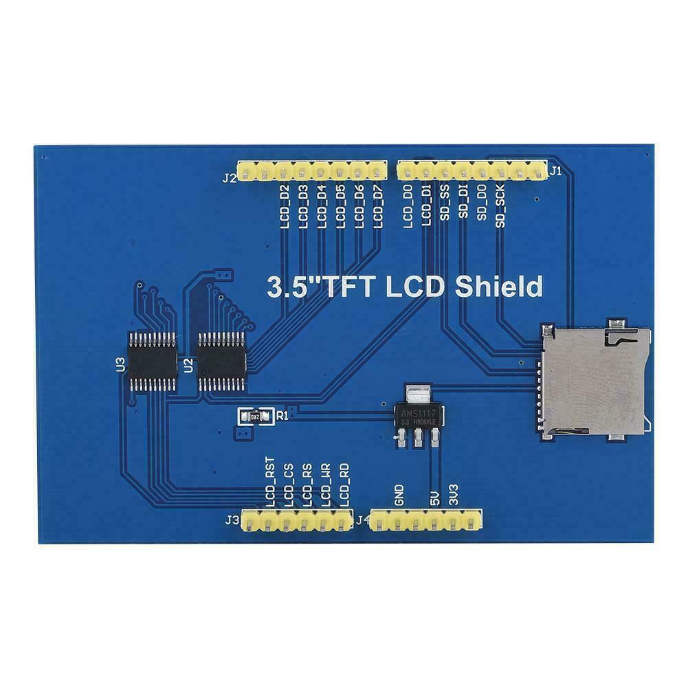

(#) zaza99 hozzászólása Márc 13, 2020 /
Hogyan tudom a BME280 szenzor SDA SCL portját áttenni D12-13-ra?

(#) sargarigo válasza zaza99 hozzászólására (») Márc 13, 2020 /
A BME280I2C.h, vagy a Wire.h fájlokban kell hogy legyen a definíciója, hogy alapból melyik pineket használja. Nézz bele!
(#) KoblogPerGyok válasza zaza99 hozzászólására (») Márc 13, 2020 /
Miért kell átrakni? A használt MCU-nak az SCL/SDA lábainak kivezetése adottak-fixek az I2C-hez.
(#) zaza99 válasza KoblogPerGyok hozzászólására (») Márc 13, 2020 /
Mert a képen látható kijelző lefoglalja az A4-A5 pineket.
Azaz az i2c-n van a kijelző is?
Az nem gond. Az I2C egyik előnye, hogy ugyanazon a vonalon több mint 100 eszköz lehet. Címezni kell őket.
A hozzászólás módosítva: Márc 13, 2020
Ezzel a példával megy a kijelző:

(#) usane válasza zaza99 hozzászólására (») Márc 13, 2020 /
Nem tudod átírni. Az IIC busz fix helyen van. LCD típus jó lenne, de a kódból ítélve az SPI-t használ. Meg a deszka típusát sem írtad, hogy UNO, MEGA vagy micsoda? Sok vezérlőnél Az SPI-nek és az IIC-nek vannak közös lábaik. IIC általában fix, SPI talán jobban áthelyezhető emlékeim szerint, de deszka típus nélkül passz.
(#) zaza99 válasza usane hozzászólására (») Márc 13, 2020 /
Uno-n szeretném használni, szerintem nem spi-s a kijelző mert használja az A0-A5 éd D2-D9 lábakat.
Ha jól látom a kijelző lábai átszabhatóak.
„LCDWIKI_KBV mylcd(ILI9486,A3,A2,A1,A0,A4); //model,cs,cd,wr,rd,reset”
Az egyiket át tudom tenni digitálisra is?
Mindet át tudod. A kijelzőnek nem kell analóg jel. Magas vagy alacsony jelet kap.
(#) KoblogPerGyok válasza usane hozzászólására (») Márc 13, 2020 /
Én belezavarodtam de hála az Égnek, kikapták a kezemből a gépet. Ezek szerint az A4 lábat kell lecserélni valami másra?
Igen a kijelző A4 lábát át sikerült tennem a D10-re így a BME280-nak maradt az A4-A5 szabadon.
Kijelzi az értékeket ahogy kell.
Köszönöm mindenkinek a segítséget!
