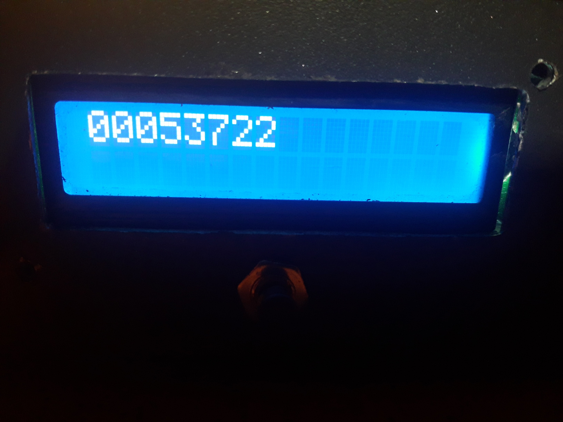

				Nem azért , lehet több menet volt rajta, mint 20.   Elkészítettem, 0,3mm CuZ huzal, 20 menet. A multiméter (Holdpeak) 100uH mutat, a hitelesítetlen LCM2 mérő pedig 91.75uH.
				Beépíttetem a tekercset. A freki 53722, stabil. Elkészítettem néhány kondenzátor mérését is, a lenti képen látható táblázat mutatja az eredményeket. Hát... Persze folytatom, majd más kondikkal is.				 A hozzászólás módosítva: Márc 13, 2020

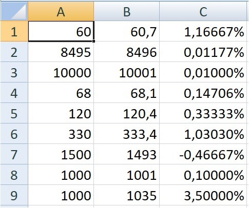

				Igen érdekes a százalék számítási módszered. Hogy jöttek ki azok az értékek? Nekem ezek az értékek jöttek ki.
				Ugye nem akarod azt mondani, hogy nem tudsz százalékot számolni?? 60 -> 60,7 60,7 / 60 = 1,0116 tehát ennyi az arány, ennek a 100 szorosa a % Tehát a 60,7 a 60-nak 101,16%-a. Mivel a 60-at tekintjük 100%-nak, az előbb eredményből 100%-ot levonva megkapjuk, hogy 1,16%-al több a 60,7 mint a 60...
				Jaj, de régen volt már. Akkor túlbonyolítottam. Èn úgy számoltam, hogy 60/60,7-1 valahol ezt találtam.    A hozzászólás módosítva: Márc 14, 2020

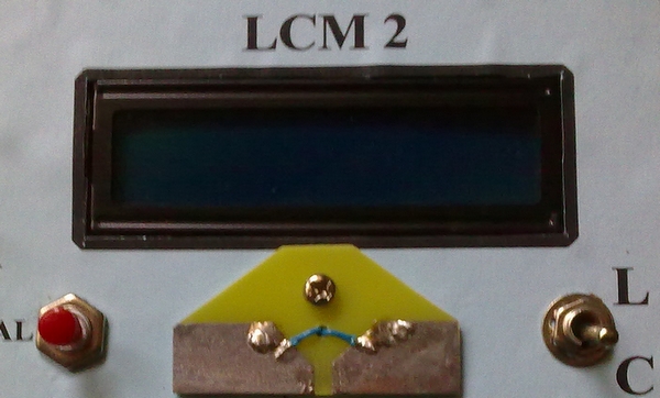

				Kis értékű kondenzátorokat nem lehet mérővezetékkel és csipesszel nagyon pontosan mérni, mindig lesz pár pF eltérés a tényleges értéktől, mert a nullázásnál és a mérésnél nem ugyanaz lesz a vezetékek és csipeszek távolsága, geometriája... Ilyenkor fix mérőterminálon kell mérni! Valamilyen fix foglalatban, közvetlenül a mérőbemeneten, mérővezeték nélkül.
				Az mondjuk elég fura, hogy a 60 piko körüli értéknél a 0,5%-osnál 5,6% az eltérés, a pontatlanabb, 1%-osnál meg csak 2,4%. Ahogy előttem is írták, a kisebb értékeknél nem lehet mérővezetéket használni, mert ahányszor mérsz, szinte minden alkalommal más más értéket fogsz kapni a mozgó, tekergő drótok miatt. Én ettől már a tervezéskor tartottam, így nem is úgy alakítottam ki, hanem csináltam a dobozra nyákból egy kis padot, amire csak rá kell nyomni a mérendő kondit. A doboz alatt van közvetlenül a nyák, a drótok a lehető legrövidebbek a kapcsoló és a nyák közt is, de ami a lényeg, hogy nem mozognak, így azzal nem hamisítják meg a mérést. Nálam a 10pF is minden mérés alkalmával 9,8pF volt, nem pedig összevissza minden érték. Akkor tér csak el, ha fordítva teszem oda, azaz a kondi fóliájának a külső fele nem a föld fele esik, de ezt látni a mért értékből is, mert ilyenkor az ujjam is elhúzza a frekit. Egy műanyag csipesszel fogva az alkatrészt ez a hiba is csökkenthető, de elég ilyenkor megfordítani a két lábat.
				Ezeknél a méréseknél nincs mérővezeték és krokodilcsipesz sem. Illetve a készülékben található vezetékek vannak csak.  Egy kis darab NYÁK darab van rögzítve az előlapra, és a bemenet ahhoz van csatlakoztatva. Hozzáérintve a kondikat úgy mértem. 1.2pF biztos, hogy van bekapcsoláskor, parazita kapacitás.				 A hozzászólás módosítva: Márc 15, 2020
				Azon gondolkoztam, hogy átalakítom merev drótosra a bekötéseket. Illetve kicserélem a L/C billenő kapcsolót egy jobb minőségűre.

				- Ha mérés közben kézzel fogod a kondit az a kis értékeknél mindenképp meghamisítja a mérést... - Az a kis nyák pad az smd-hez jó, feltéve, hogy nincs közel a kezed. - Lábas jószágoknak valamilyen foglalt kell! - Az is lehet, hogy a 60pf valójában tényleg 63 pF, nem látjuk, hogy milyen kondikat mérsz.
				- Nem, nem hamisítja meg, próbáld ki, én kipróbáltam... - Nem csak az SMD-hez jó, hanem szinte az összes kondihoz amit a műszer mérni képes, na jó, a 18650-es lion akku méretű kondikhoz már nem, ott már alá kell hajtogatni a lábakat. - Nem jó a foglalat, két okból sem. Folyamatosan baj van vele, bizonytalan az érintkezése, és a paddal ellentétben annak valóban korlátozott a használhatósága, mert csak pár fajta kivitelhez jó, a többihez vagy túl kicsi, vagy túl nagy. - Mutattam mit mérek, nálam a legkisebbeket leszámítva az összes kondit értéken belül méri! A 10pF ugyan 9,8pF, de az akkor is ugyanannyi ha kézzel fogom, meg akkor is, ha egy 20 centis műanyag rúddal nyomom oda. Használom már jó pár éve ezt a műszert, úgyhogy talán tudom mit beszélek...
				SMD-hez én mérőcsipeszt készítettem. Az a tapasztalatom, hogy maximálisan  4-5 tized pF eltérést okoz a mérésben, ha kézbentartott csipesszel végzem a kalibrálást. Annak meg semmi jelentősége.
