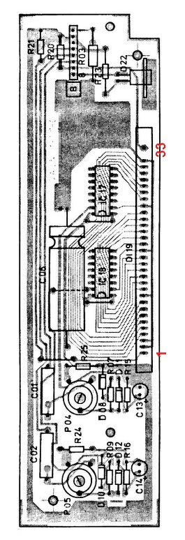

Amennyiben még hihetünk a rajznak, eljut e a 3.1V a kijelző 1-es és 33 lábára?
35v dc állásban
Szerintem inkább a 35V-tal lesz a gond, hiszen ami kiégett az is azon az ágon volt. Ami 27k-t elszenesít, az a VFD-t is megülheti.
A kijelző 2/3 lábán is megvan ez a feszültség a testhez képest?
alfa008 a két szélső lára kért egy AC mérést. A hozzászólás módosítva: Márc 15, 2020
mind két lábon 25,9v feszt mértem dc állásban
Szerintem a 25V-os kondenzátor miatt a kijelző előtti 470Ω-os ellenállás elégett volna, ha túlfeszültséget kap.
Akkor ha 1 és 33 lábak között AC 3.3V megvan,akkor valami nagyon halott a meghajtó icknél, vagy a kijelző rossz.
21/14V helyett 25.9V-ot mér ott, VFD-ket annyira nem ismerem, hogy mitől tudnak meghalni, illetve a többi láb hibás meghajtása tud-e ilyet okozni. Ki tudnak égni nem a fűtőszálra kapcsolt túlfeszültségtől is?

Ebből azt feltételezem, hogy sajnos a kijelző kiégett, és már csak a 25V-os kondi terheli a 470Ω-os ellenállást, ezért van magasabb a feszültség, mint a szervizkönyvben.

B4 és kijelző 1 lába B7 és kijelző 33 lába között 200 ohm állásban mit mutat a műszer? Persze kikapcsolva. A hozzászólás módosítva: Márc 15, 2020

B4 1es láb 0,2ohm
B7 33as láb 0,2ohm
Nincs meg a fűtőfesz... jó lesz az a kijelző
B4 és B7 között múltkor megvolt a 3.3V
Akkor 1 és 33 láb között hogy nincs meg, ha nem szakadtak? Mérd meg még egyszer AC 20V állásban 1 és 33 között a feszültséget. Amúgy bc182 bármiben lesz, ami régi és magyar. bc546, 547, 548, 549, 550, bc337 stb. is jó helyette. A hozzászólás módosítva: Márc 15, 2020
most leszedtem az előlapot most jo helyre raktam 3,0v megvan
Hát akkor tényleg esélyes, hogy halott a kijelző. Láttad korábban működni?
Habár KR3-on 25-ről 29V-ra esik a feszültség, szóval valami történik, a kondi annyit nem húzna le. A hozzászólás módosítva: Márc 15, 2020
igen láttam de egyszer csak ki kapcsoltam és vissza és nem világított. Most egy picit kapirgáltam és a testhez az 1es és a 33as lábon csak 1,2v van ac állásban.
Az lényegtelen, egymáshoz képest kell lenniük 3.3V-on, az fűti fel a VFD-t, mint egy izzószál. Annyiban fontos, hogy az izzószál testhez is legyen kötve, kikapcsolt állapotban 1 és test között olyan 100ohm körül kell mérned 200ohm állásban.

Szia! A kijelzőt sajnos nem lehet életre kelteni. A VFD-t pótolni sem sem tudod, mert ezt a típust valószínűleg már évtizedek óta nem gyártják, esetleg bontásból kapsz ilyet. A kijelzőpanelen a KR3 ellenállást, valamint a HB75-ös biztosítékot nyugodtan kiveheted, mert így, hogy halott a kijelző teljesen feleslegesen folyik rajtuk áram (feleslegesen fogyaszt a kijelzőelektronika, ha úgysem működik). A kapcsolókat szét kéne szedni, és ki kellene takarítani. A louness áramkörnek, a hangerőszabályzó középállásáig van hatása, felette nincs.
