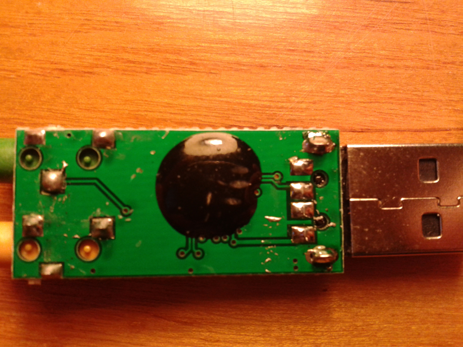

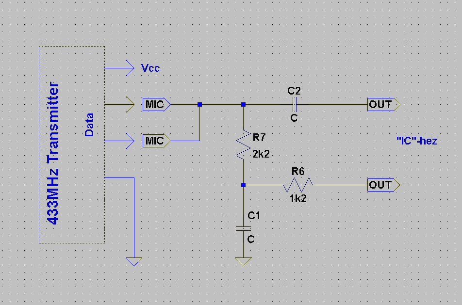

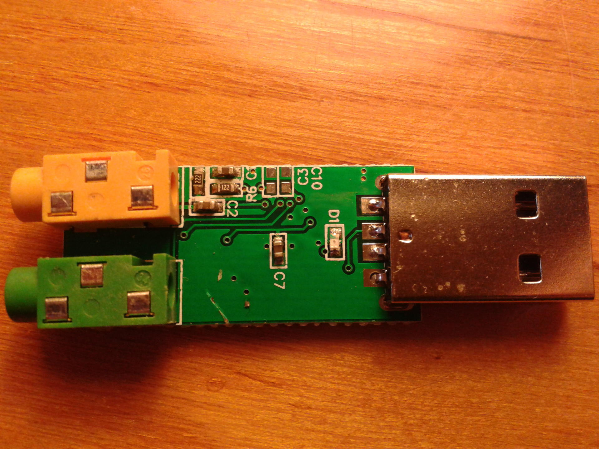

Egy ilyen adó-vevő páros jelét szeretném vizsgálni egy USB-s hangkártyán keresztül, arra rákötve, ezen cikkben leírtak alapján, de a vevő adatkimenetét nem tudom, hogyan kössem rá a hangkártyára, mert a hangkártya nem teljesen ugyanolyan, mint a leírásban található. Azt írja a cikkben a szerző, hogy a vevőt mikrofon bemeneti jelcsatlakozójára a hangkártya felül-áteresztő szűrőjét kikerülve kellene rákötni, hogy a nyers jelfolyamot ne befolyásolja a szűrő.
A melléklet rajzon látható, hogy a mikrofonbemenet miképpen kapcsolódik a hangkártya "IC"-jére, megjegyzem, én nem ismerem fel, hogy melyik lenne a felül-áteresztő rész rajta.
Próbaképpen a mikrofonbemeneti részt áthidaltam egy vezetékkel a Jack bemenet jelcsatlakozójától a C2 kondenzátor jobb oldaláig, de így, ha elindítom a hangrögzítőt, az látszik, hogy állandóan küld valamit az adó a hangkártya felé. Lásd mellékelt kép.
Van valakinek ötlete, hogy hogyan kellene helyesen rákötni az adót a hangkártyára?
(#) proba válasza Szárnyas hozzászólására (») Máj 11, 2019 /
Amit küld az a zaj. Akkor nem lesz zaj, ha elindítod vételhatáron belül az adót, bemenő jel nélkül. Akkor mutat értékelhetőt, ha az adót valamivel modulálod.
(#) Szárnyas válasza proba hozzászólására (») Máj 12, 2019 /
Köszönöm a válaszodat! Az adó elindítása alatt mit értesz? Hogy tápfeszültséget adok rá? Azért kérdem, mert, ha simán csak tápfeszültséget adok az adóra és a vevőre és szkóppal nézem a vevő kimenetét, akkor nem tapasztalok ilyen zajt, mint amikor a hangkártyára vannak kötve, csak gyors lefolyású, ritkán érzékelhető tüskéket. Megépítettem a Topi cikkében található egyszerű kis kapcsolást az adóhoz és vevőhöz (adó,vevő), azzal működik szépen. Ezért gondoltam, hogy talán a vevőnek a hangkártyára való csatlakozásával nem stimmel valami. Ja, és a leírásban található videóban sem látható hasonló zaj a felvétel elindításakor, amikor nem érkezik az adótól jel. (Bővebben: Link). Jelenleg a mellékelt ábra szerint van rákötve a vevő a hangkártyára. A piros vonal az áthidalást jelenti.

(#) pucuka válasza Szárnyas hozzászólására (») Máj 12, 2019 /
A számítógép úgy tudja detektálni a hangkártya bemeneteire érkező jelt, ha a modul egyszem kimeneti jeléből előállítod a I/Q jelet. erre van a programm megírva. (a programmhoz nem értek, de az valamilyen FFT megvalósítás)
Az I/Q jelet előállíthatod az egyszem kimeneti jelből fázistolással amit a hangkártya bemeneteire vezetsz. Így áll elő a két I, és Q jel, amit a hangkártya két bemenetére vezethetsz. Ezért nem jó, ha átkötöd. (ezeket az áramköröket nevezheted alul-, felül áteresztőnek is, de olyasmi mint egy keresztváltó, de nem ez a lényeg, hanem a fázistolás)
Másrészt, a vevő áramkör kimenetén a zaj miatt random impulzusok jelenik meg, mint írták, ezzel a gonddal a rendszernek kell megküzdeni.
Ha az adó is megy, küldi az impulzusokat, az a vevő kimenetén is megjelenik, csak elég nehéz szétválogatni az ocsút, meg a magot. Ennek a megoldása, az adó egy jellemző, előre megadott szabály szerint váltakozó impulzusokat küld az adatok előtt, ezt a vevőnek (mikrovezérlőjének) fel kell ismerni, és innen tudja a vevő, hogy az ezt követő impulzusok számára értelmesek lesznek. Vedd figyelembe, hogy a rádiós átvitel csak állapotváltozást tud átvinni, ezért az információt vonali kóddal (ami az impulzusok váltását kódolja, Manchester kód) kódolja, ezt a vevő oldalon kell helyre állítani.

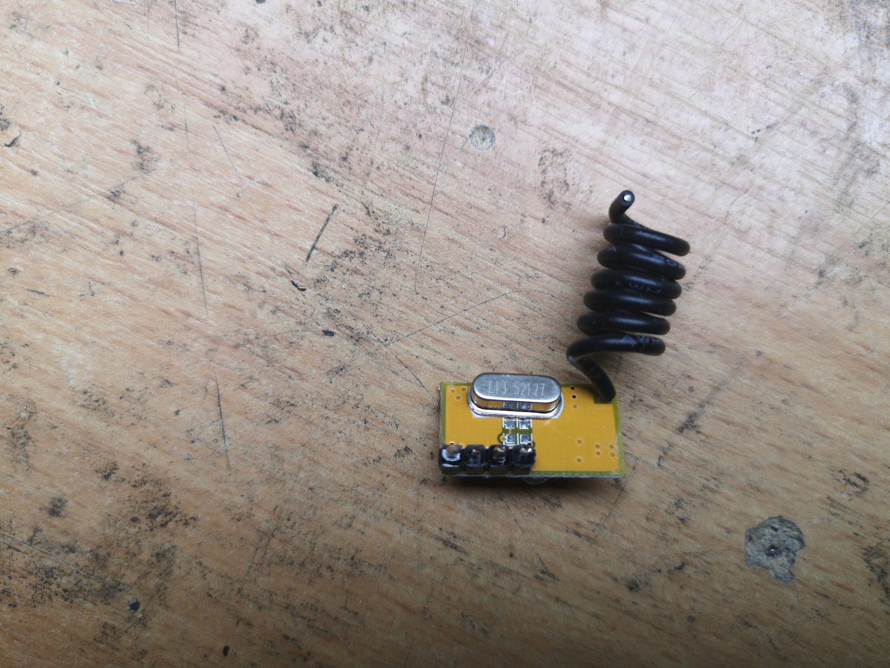

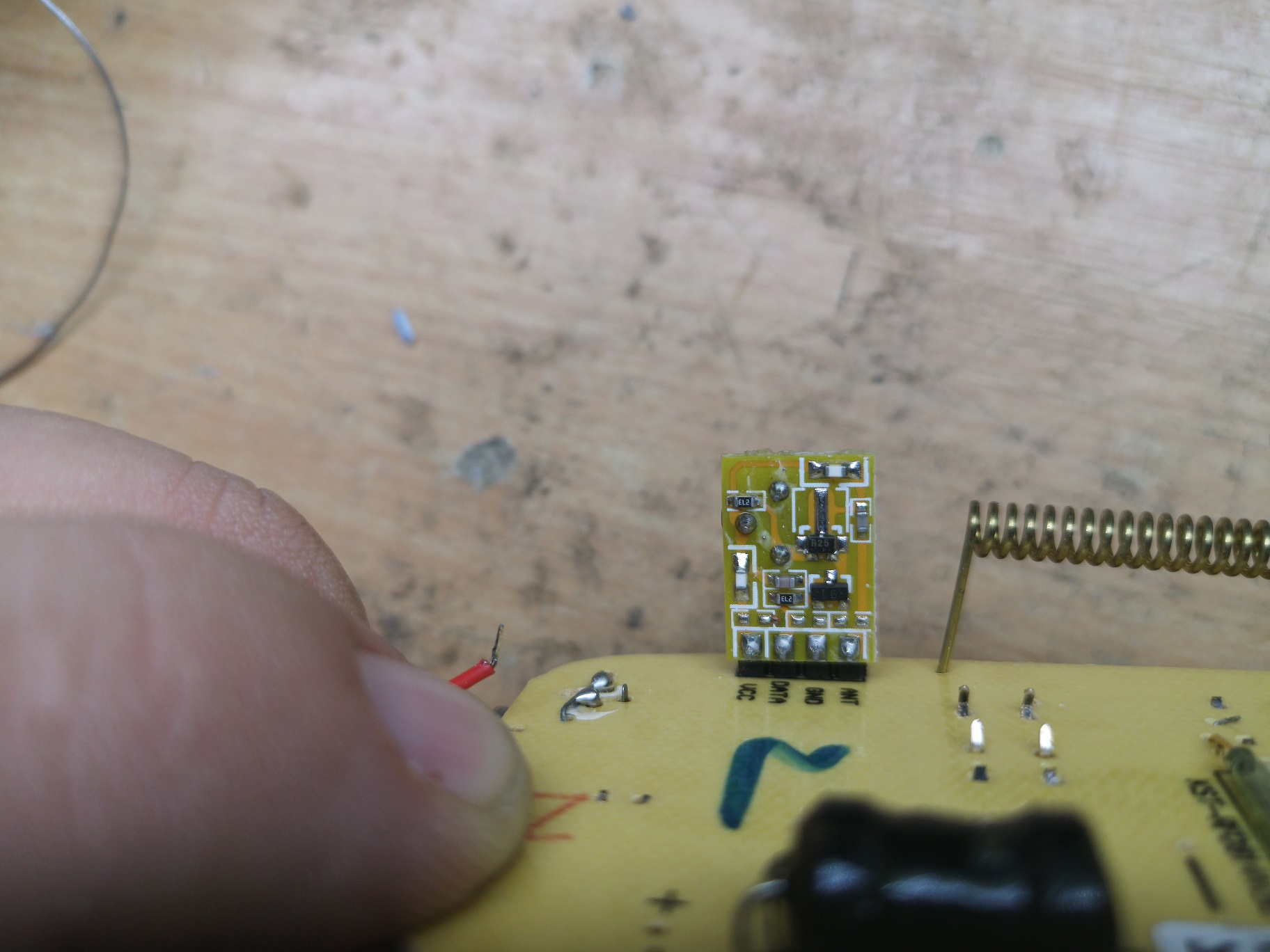

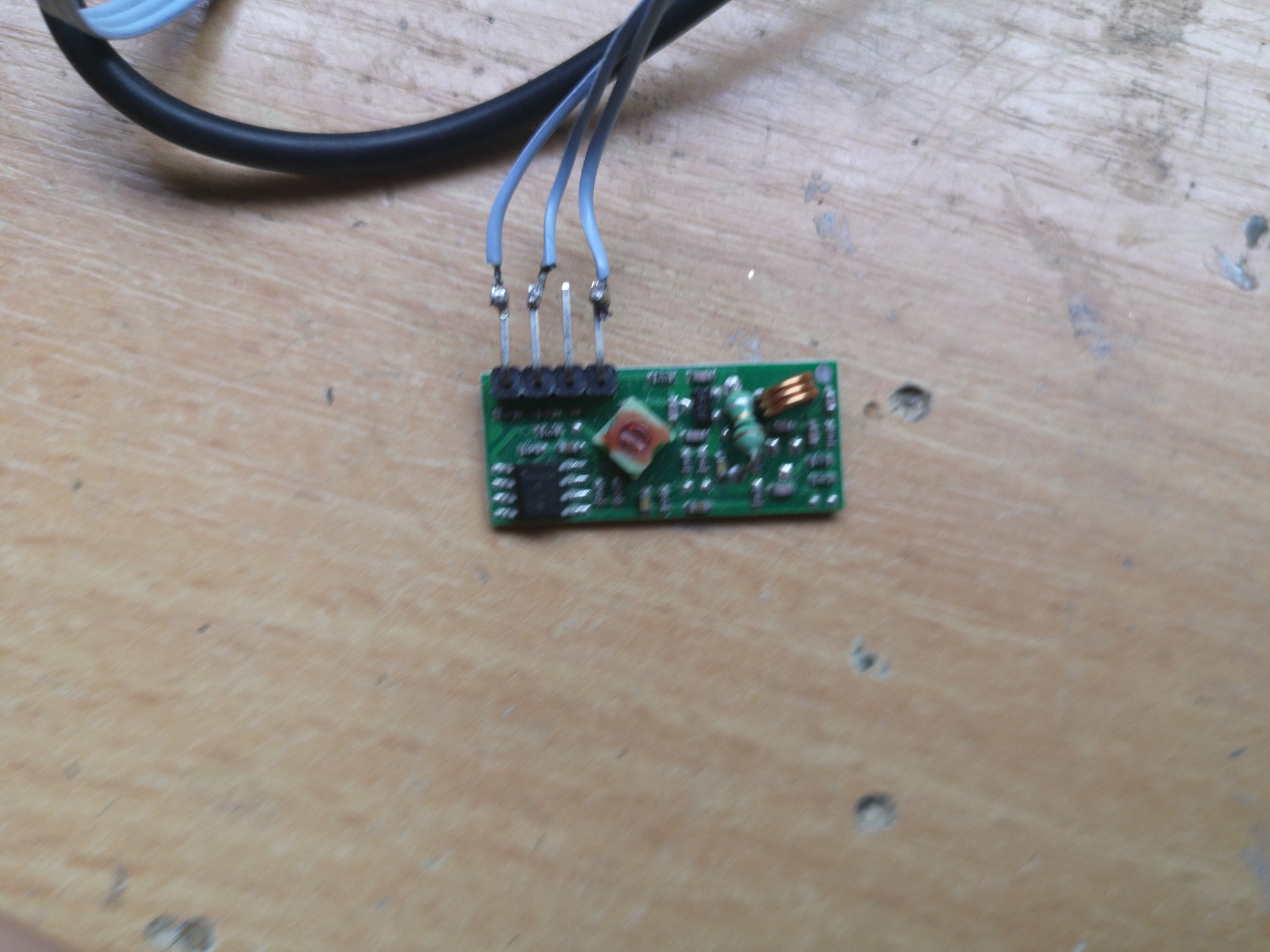

(#) roland9 hozzászólása Jan 9, 2020 /
Lenne egy 433-as adó (1-es, 2-es kép) és vevőm (3-as, 4-es kép), szeretném dekódolni a jelet, de sajnos az én vevőm (5-ös kép) nem veszi a jelét (más 433-al működik a dekódolás).
Tudna valaki segíteni?
(#) dokidoki válasza roland9 hozzászólására (») Jan 9, 2020 /
Elsőként, a vevődön nincs rátéve az antenna, mivel ez az egyik legegyszerűbb vevőáramkör, így a működését jelentősen befolyásolja az antenna megléte. Viszonylag kis eltérésen is sok múlhat ilyen egyszerű eszköznél. A tényleges vevő egy szem tranzisztor, ami szuperreg fokozatként az antennával együtt képez vevőt, az antenna egyfajta terhelés is a fokozaton, ha nincs rajta akkor a közeli adást sem biztosan veszi, mert el van hangolódva a hiánya miatt.
(#) roland9 válasza dokidoki hozzászólására (») Jan 10, 2020 /
Szia, köszi a segítséget, tettem rá antennát, de sajnos így sem hajlandó venni ennek az adónak a jelét. Van esetleg még ötleted?

(#) dokidoki válasza roland9 hozzászólására (») Jan 10, 2020 /
Akkor ezek szerint az eltérés, annyi lehet, hogy az adód FSK modulációt küld, az eredeti vevő is ezt dolgozza fel, míg az egyszerű vevő amin nem volt antenna nem birkózik meg a közeli FSK jelekkel. Az a vevő inkább OOK modulációs jeleket szereti.
Szerk: az eredeti vevő amin a "soklábú" van az egy PLL szupervevő, simán veszi jól a frekvenciamodulált jelet.
