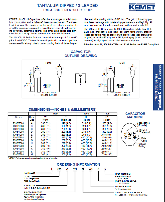

(#) DannyTorrence hozzászólása Márc 11, 2020 /
Mivel lehet helyettesíteni az ilyen típusú kondenzátort?
Elvileg ez volt a korabeli low esr, aminek a középső lába a test. Ezzel a módszerrel kiküszöbölték azt is, hogy a tantálkondit fordítva lehessen bekötni.
A gond az, hogy már nem kapni.
De mivel lehet helyettesíteni? Nekem 68µF 25V-os változatok kellenének.
(#) Inhouse válasza DannyTorrence hozzászólására (») Márc 11, 2020 /
Ez tantál kondi, de ilyen 3 lábút nem láttam még.
A neten fellelhető adatok alapján a közepe + fegyverzet is lehet...
Elvileg a fordított bekötés megnehezítésén kívül más különbség nincs egy 2 lábúhoz képest.

(#) rectamas válasza DannyTorrence hozzászólására (») Márc 11, 2020 /
Hacsak nincsen kicentizve valamelyik paraméterére az áramkör(99,9%), akkor csepptantál kondival lehet helyettesíteni, ez is az. Lehet, hogy ennek egy kicsit kisebb volt az esr-je, de szerinten nem számottevő. Egyszerű elkó és 100nF körüli kerámiakondi párhuzamosan kötve is jó helyette.

(#) DannyTorrence válasza Inhouse hozzászólására (») Márc 12, 2020 /
Én mindig kifogom ezeket a megszűnt és beszerezhetetlen alkatrészeket. Pedig nem olyan régi a gép, amiben van: 1993.
(#) DannyTorrence válasza rectamas hozzászólására (») Márc 12, 2020 /
Akkor csak simán beforrasztom a normál tantálkondit a + lábával kifelé és az egyik szélső + marad beforrasztás nélkül (inkább rákérdezek, mert pótolhatatlan az alaplap)?
(#) rectamas válasza DannyTorrence hozzászólására (») Márc 12, 2020 / 1
Igen.
A biztonság kedvéért mérjél rá a panelen, hogy ahova a két pozitív kivezetés volt befforrasztva, biztos össze van-e kötve.
(#) Inhouse válasza DannyTorrence hozzászólására (») Márc 12, 2020 / 1
Mérni kell, írtam, hogy a másiknál pont fordítva van...kérdés, ez melyik?
(#) DannyTorrence válasza Inhouse hozzászólására (») Márc 13, 2020 /
Az alaplapon nem volt a szokásos módon jelölve, az a sarokjelölés nekem nem mond semmit.
Szerencsére a benne lévő egyik adapteren normálisan csinálták: a középső a +.

(#) ferci válasza DannyTorrence hozzászólására (») Márc 13, 2020 / 1
Mérjél feszültséget a HELYÉN és így egyértelmű lesz az új kondi behelyezése.
Ha valami okból addig is hiányozna a tantál, egy smd-t vagy kisebb párszáz nF-ot fogjál a mérőtüskék mellé.
(#) DannyTorrence válasza ferci hozzászólására (») Márc 13, 2020 /
Erre nem is gondoltam, tényleg a középső láb a +. Köszönöm.

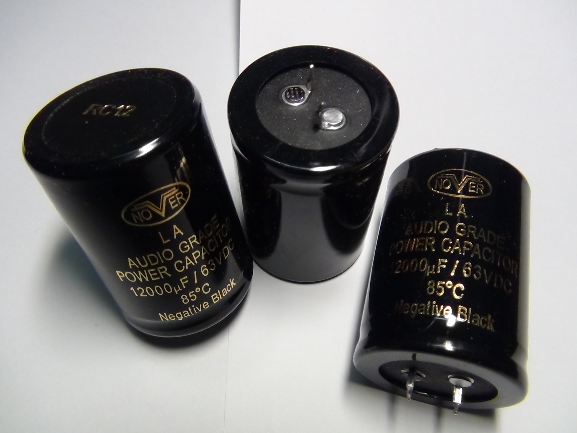

(#) 83LW27 hozzászólása Márc 20, 2020 /
Segítséget szeretnék kérni
Arcam avr250 házimozi erősítőbe keresek olyan power kondikat ami itthol beszezhető és jó bele!
Novel 12000uf 63vdc (4db) van benne. (csatolt képen a gyári kondik láthatók)
Illetve ezeket a kondikat hogy lehet kivenni? (nem ismerem ezeket a csiptetős megoldásokat)
Köszönöm a segítséget!
(#) Ge Lee válasza 83LW27 hozzászólására (») Márc 21, 2020 /
Itthoni webshopokban nem látok ekkorát, nem nagyon használnak ekkora kondikat sehova. De attól hogy nem itthon veszed nem feltétlenül lesz drágább, a TME-nél van és a farnellnél is biztosan, utóbbi szállítási költsége kb. ugyanannyi mintha itthoni üzletben vennéd.
Nem tudom milyen csiptetős megoldásról beszélsz, a képen lévőnek sima lábai vannak amik be vannak forrasztva a nyákba.
Most nézem a TME-nél nincs raktáron, de a farnellnél van.

(#) Tomi111 válasza 83LW27 hozzászólására (») Márc 21, 2020 /
Itt elsősorban a méret a lényeg! Az átmérő, a magasság és a lábtávolság, hogy beférjen a helyére. A kapacitás kb ugyanekkor a legyen, a feszültsége ne legyen kisebb, mint az eredeti. Egyébként most néztem a kapcsolási rajzát, azon csak 10000µF-osat (63V) ír.
De miért akarod cserélni? Rosszak? Ezek a kondik nem kapcsolóüzemben vannak, hanem egy sima trafó (50Hz) és egy graetz után. Ritkán rosszak.
10000µF 63V
10000µF 63v ret.hu
A hozzászólás módosítva: Márc 21, 2020
(#) 83LW27 válasza Tomi111 hozzászólására (») Márc 21, 2020 /
Valószínűleg ezek rosszak, azt csinálta hogy nehezen indult, aztán már ha elindul se működik megfelelően..
4 kondi van benne, abból 3rom púpos a 4. hegyesen púpos (ujjal vizsgálva)
3.5x50 a mérete, a láb távolságot nem tudom mert nincs ki szerelve..... (a gyári kondi adatainál nem találtam lábtávolságot)
Valami belevaló helyettesítő is jó lenne nekem (uf kapacitásban semmiképp nem mernék kisebbet belerakni)
Lehet ritkán halnak meg, de ez egy öreg gép (15éves környéke) és megérdemli hogy ne elektronikai hulladék legyen belőle!
Regiszrálsz egy email címmel a webshopban, megadod az adataidat és ennyi, ugyanúgy mint máshol. Többször vásároltam már a farnellnél pedig én is magánszemély vagyok. Egy hátránya van, nincs utánvételi lehetőség. Viszont az angliai raktárból másnapra itt van az alkatrész, legutóbbi vásárlásomkor ez plusz 1400Ft-omba került, ettől a legtöbb itthoni webshop is drágábban szállít, plusz eleve drágábban is árul.
A 12000µF egyáltalán nem mezei kondi, én még életemben nem láttam olyat semmilyen készülékben. Általában a 10000µF a legnagyobb, kivéve a Co hegesztőket. Mellesleg ezek nem nagyon mennek tönkre, cserélni csak akkor kell, ha megmérted őket ESR mérővel és már durván megnőtt értékeket produkálnak. Általában véve kiszolgálják egy készülék életét.

(#) 83LW27 válasza Ge Lee hozzászólására (») Márc 21, 2020 /
Sajnos mérni nincs módom (hobbista vagyok), gondolom azért a hegyesen púpos kondi okozhat ilyen jellegű problémákat (szerintem egyértelműen 1 rossz,)
Sajnos felénk senki nem vállal be ilyen servízelést..
Ha meg már szét kell burítani (ami nem egyszerű)
Akkor mind a 4et cserélni kéne)
10000uf 63vdc tuti jó bele?
(félek hogy nem véletlenül van túlméretezve)

(#) bandika válasza 83LW27 hozzászólására (») Márc 21, 2020 /
Én úgy látom a második képen mintha az elektrolit nyomát lehetne látni a kondi alatt....
