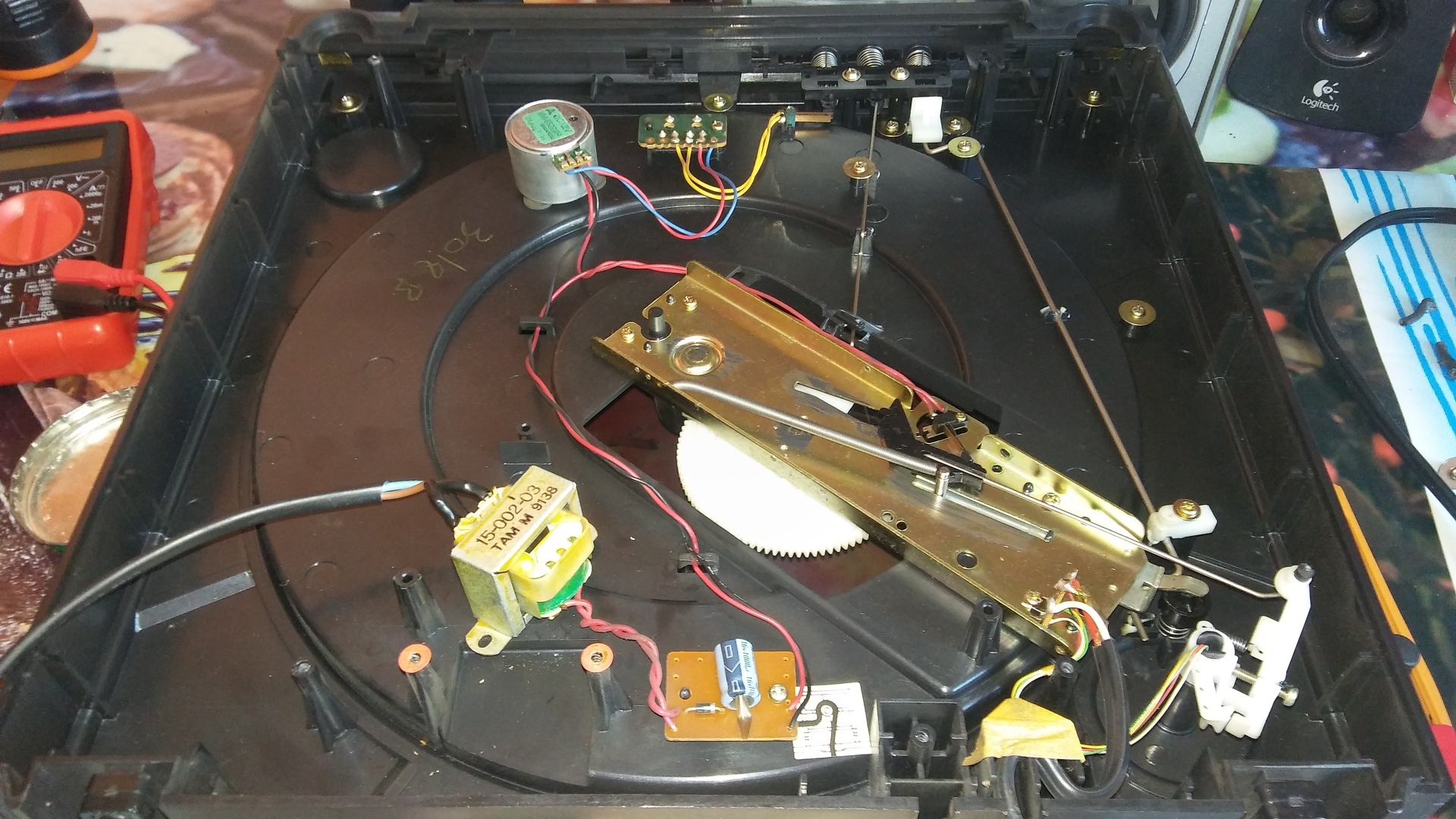

Sziasztok! Van egy Philips FP-320-as lemezjátszóm, amin látszólag nincs súly, a tünyomás beállításához, akkor hogyan lehetne állítani rajta?

(#) bitboy95 válasza nagym6 hozzászólására (») Márc 17, 2020 /
Ilyen a belseje.

Megnéztem de nem látok ott semmi állítható dolgot.
(#) nagym6 válasza bitboy95 hozzászólására (») Márc 17, 2020 /
A kar teljes súlyával nyomja a tűt? Mérni kellene tűnyomást, kristály pickupoknak általában 4gr. körül szokott lenni. Nem biztos, hogy kívülről látszik a rugó, nézz alá.

(#) bitboy95 válasza nagym6 hozzászólására (») Márc 18, 2020 /
Az a baj hogy nem tudom milyen anyagból van a tü, ebben a témában nem vagyok annyira jártas.
(#) CHZ válasza bitboy95 hozzászólására (») Márc 18, 2020 /
Hangszedő típusa a lényeg, azt nézd meg.
(#) bitboy95 válasza CHZ hozzászólására (») Márc 18, 2020 /
Azt dobta be a kereső hogy a helyettesíteni az MG-2510-es típussal lehet.
Bővebben: LinkBővebben: Link ha ilyen akkor MM, mozgómágneses.
A hozzászólás módosítva: Márc 18, 2020
Ilyen van benne csak halványkék (nem tudom a szín számít-e valamit). Tehát akkor a tü maga az gyémánt?
Gyémánt és nem kell nagy tűnyomás hozzá.
Na ez az, itt kezdődik a probléma hogy nem tudom beállítani mivel nincs rajta külsö súly vagy valami, vagy lehet gyárilag be van állítva kialakítva hogy megfelelő tünyomása legyen?
Gyárilag ehhez a hangszedőhöz be van állítva, hátrány, hogy más típust nem tehetsz bele.
Mármint nem lehet cserélni benne hangszedőt? Lehet hogy hülyeséget kérdezek, de ebben a témában kicsit laikus vagyok.
