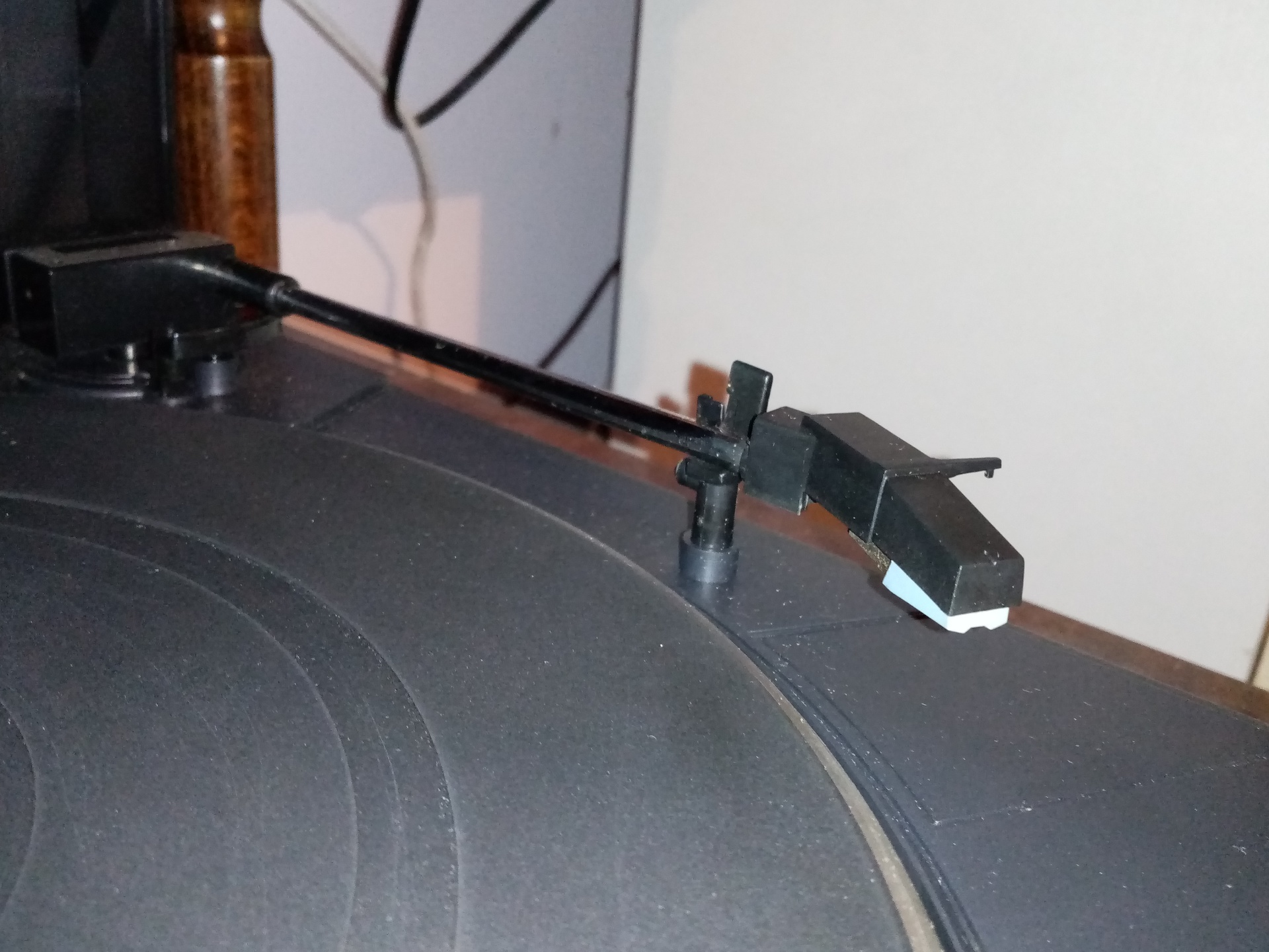

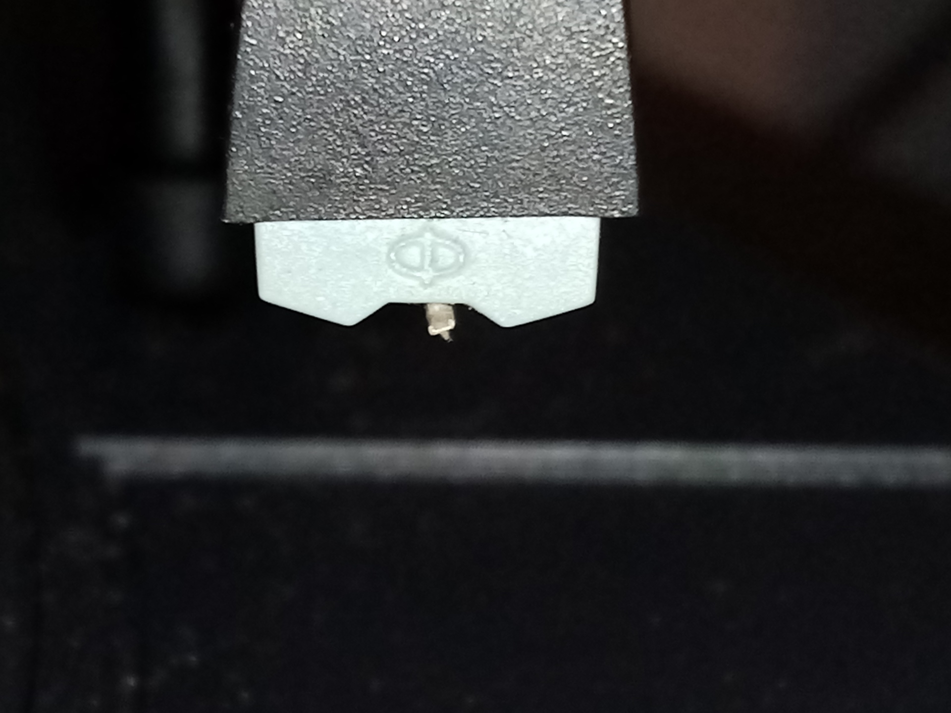

Sziasztok, korábban is írtam már ide ebbe a témába de most észre vettem egy furcsaságot a lemezjátszóm tüjén, olyan mintha "ferde" lenne le is fotóztam. Szólni szól de a bal oldal szerintem ez végett kicsit torzít, bár nem vészes, de engem ez zavar. Gondolom ez csere lesz egyből.
Az lenne a kérdésem ezzel kapcsolatban, hogy hogyan lehet a tüt leszerelni biztonságosan, hogy ne sérüljön semmi lehetőleg, egyáltalán le lehet? Mellékeltem képeket is róla hogy hogyan is néz ki a dolog.
Másik kérdés láttam aliexpressen hasonló tüt, (tudom gagyi) de szerintem egy próbát megérhet. Bővebben: Link Ez jó lehet hozzá esetleg?

(#) user1914 válasza bitboy95 hozzászólására (») Ápr 8, 2020 /
Hi!
Megfogod egy csipesszel az alu tartó szárat és vissza fordítod, hogy jól áljon.
Üdv. M.
(#) elektrorudi válasza bitboy95 hozzászólására (») Ápr 8, 2020 / 1
Ha kihúzod a tűtartót, akkor óvatosan, egy csipesszel akár vissza is fordíthatod a tűt (úgy-ahogy).
A neten kering midenféle butaság a típusszámmal kapcsolatban. Még olyat is láttam, hogy ez egy mágneses pick-up. Ennek alapján, így senki sem tud neked biztosat mondani, hogy a linkelt tű jó lesz-e hozzá? A kapcsolási rajzából egyértelmű, hogy kristályos lemezjátszó, aminek nem kell se ellensúly a kar végére, se semmi, mert a tűt rá kell nyomni a lemezre, és ezt a hangszedő saját súlya és a kar súlya tudja biztosíttani.
Már korábban is írták, hogy ezzel a lemezjátszóval csak hazavágod a lemezeidet! Igaz, ha egy ilyen tűállás mellett csak annyit veszel észre, hogy "egy kicsit torzít", akkor ott nagy baj van.
Ha neked lennék, ezt a lemezjátszót félretenném, vagy elajándékoznám valakinek, aki nem használni akarja, csak gyűjti (valamilyen okból). A tűre fordítandó pénzből inkább vennék egy másik (nem kristályos) lemezjátszót.
(#) bitboy95 válasza user1914 hozzászólására (») Ápr 8, 2020 /
A tü tartót hogyan kell kiszedni?

(#) user1914 válasza bitboy95 hozzászólására (») Ápr 20, 2020 /
Hi!
Nem kell ott kiszedni semmit. A helyszinen megfogod csipesszel és a helyére fordítod a szilikongumi tartóbal.
Üdv. M.

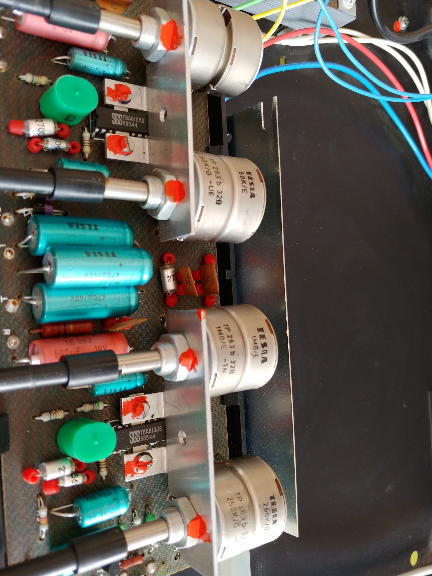

Van egy Tesla NZC 041 De Luxe lemezjátszóm. Évek óta nem volt használatban. Ha bekapcsolom, a tányér simán elkezd forogni. Ha a hangfalakat rádugom, akkor viszont a hangerőbeállíástól függetlenül nagyon hangos recsegést produkál. Segítséget szeretnék kérni, hogy hol keressem a hibát, valamilyen tisztítás segíthet-e, és mivel érdemes tisztítani.
(#) CHZ válasza gda hozzászólására (») Máj 31, 2020 /
Potik tisztítása az első lépés.
(#) gda válasza CHZ hozzászólására (») Máj 31, 2020 /
Köszi a gyors választ és javaslatot!
Lecsavaroztam az alját, meglepődtem, hogy belül mennyire kevés port találtam.
Fórumokon olvasgatva az injekciós tűvel befecskendezek valamit tűnik az optimális megoldásnak (a szétforrasztáshoz és szétszedéshez jobban rá kellene készülnöm), viszont az nem világos, hogy ezek a potméterek milyen típusok és mivel szabad tisztítani.
WD40, műszerolaj, sebbenzin, 70%-os alkohol, sűrített levegő, TF2 (bringás kenő spray) van itthon. Ezek közül melyikkel szabad megkezelni?
Volume: Tesla P289 32B 100K/G+100K/G S 1-2 dB (felirat az elején levő műanyag kupakon)
Balance: Tesla 50K/E TP 283 b 32B 50K/G -U6
Bass: Tesla 1M0/E TP 283 b 32B 1M0/E -TN
Treble: Tesla 250K/G TP 283 b 32b 250K/O -U5 (az O az lehet, hogy G)
(#) gda válasza gda hozzászólására (») Máj 31, 2020 /
Es egy foto a potikrol.

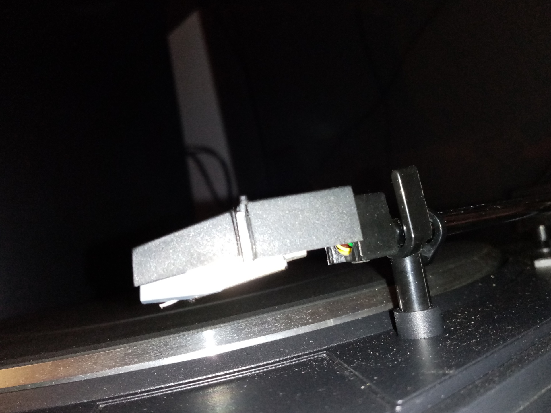

(#) misu74 hozzászólása Máj 31, 2020 /
Sziasztok !
Kaptam egy Tesla gz 030 - as lemezjátszót a gondom csupán annyi, hogy amikor a lift le ereszti a kart rögtön át szalad a lemezen. Mi lehet az oka ?
Előre is köszönöm a válaszokat.
(#) CHZ válasza misu74 hozzászólására (») Máj 31, 2020 / 1
Tűhiba, vagy tűnyomás..

(#) misu74 válasza CHZ hozzászólására (») Jún 1, 2020 /
Köszönöm a választ, nem jól volt a fejben a tű most már jól végzi a dolgát.
