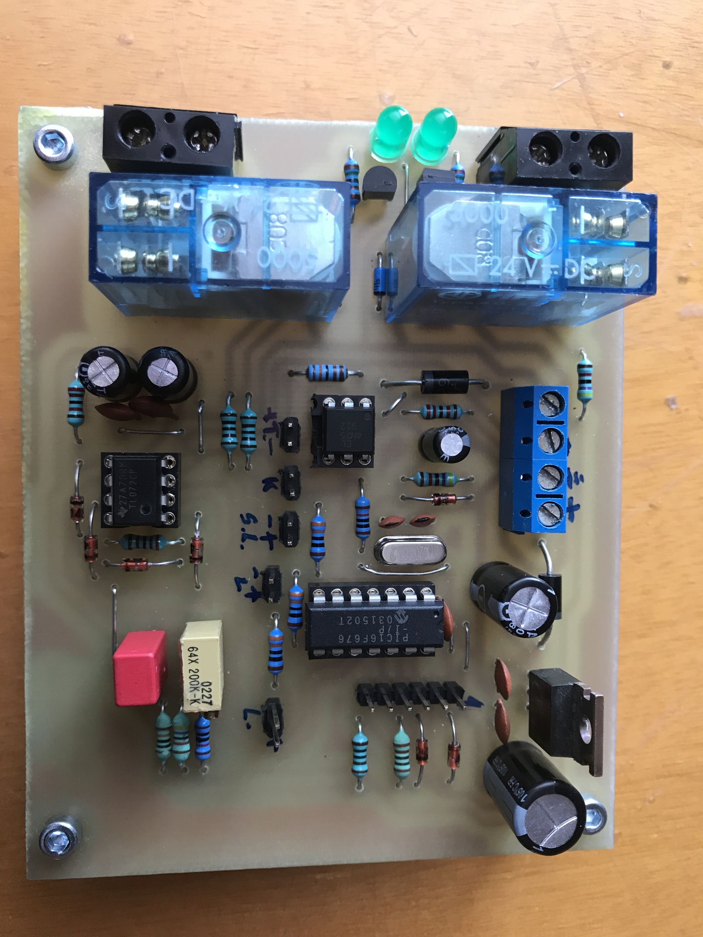

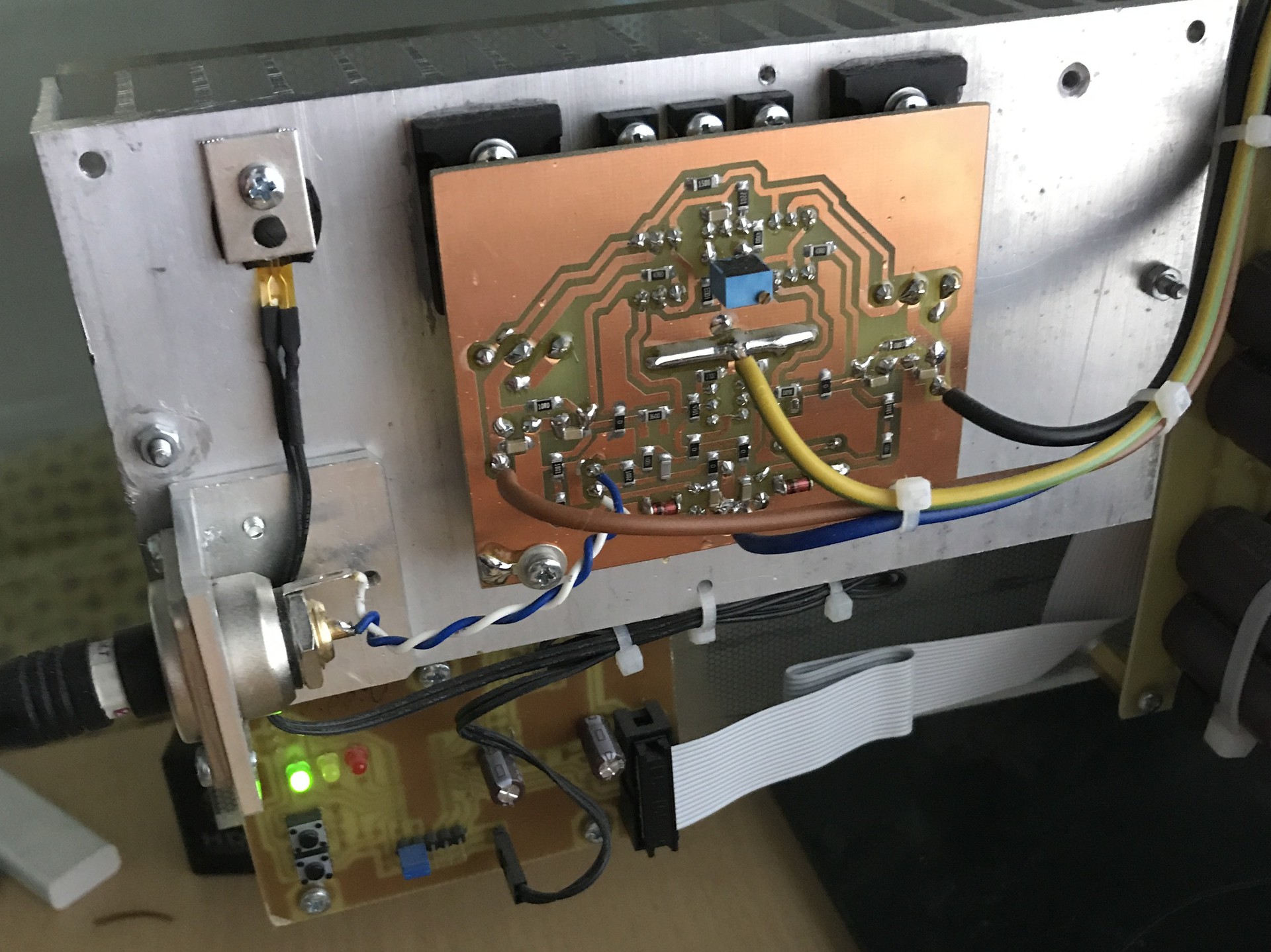

Hi Mesterek!
Végre lett rá időm, hogy anno épített mély láda erősítőm (ST151) vezérlését illetve védelmét újragondoljam.
A lényege a kapcsolásnak ha a mozi erősítőt bekapcsolom elindítja/felkelti a mély láda erősítőjét( 12V trigger) Tehát a stand by led ki alszik s elkezd villogni az üzemet jelző led. Ez kb.:5 sec, s eközben nézi hogy a "nagy" trafó szekunderén megjelenik e váltó fesz majd csekkolja a végfok kimenetét. Ami most +/- 1V ra van állítva gnd-hez képest. Azaz ha ekkora vagy nagyobb egyen feszültség jelen van a kimeneten nem húzza meg a hangszóró kimenetével sorba kötött relét s ekkor villogni kezd felváltva az összes led a készüléken. Azaz a stand by led, védelem s az üzemi led. Egyébként ha minden rendben van akkor csak üzemi led villogást abba hagyja s világít. Üzem közben 3 dolgot figyel az elektronika: hangszórón lévő DC feszt, "nagy" trafó szek feszültségét, illetve a trigger jel meglétét. Nem nagy valami, de végre úgy üzemel az erősítőm ahogy elképzeltem
Esetleg érdekel valakit több infó szívesen megosztom, prg, kapcsolás, nyákterv stb
Korona mentes szép napot mindenkinek!

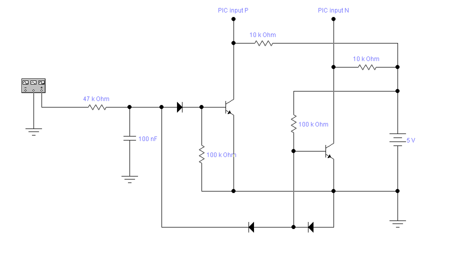

(#) deebo válasza Baxi hozzászólására (») Márc 31, 2020 / 2
Én is PIC-el csináltam védelmet, de nálam ez úgy megy, hogy a kimenet aluláteresztő szűrőn keresztül nyit, illetve zár tranzisztorokat, amik a PIC bemeneteit kapcsolják. Az üzemi DC figyelés időalapú, hogy a hasznos jelre ne kapcsolgasson le, az idő 700ms, tehát ennyi ideig lehet maximum +1.5V vagy -2V felett/alatt valamelyik félperdiódus, ha ezt túllépi, akkor leáll DC védelemmel. Továbbá van még hőmérséklet és túláram védelem is.
Az üzem közbeni DC figyelést te hogy oldottad meg?

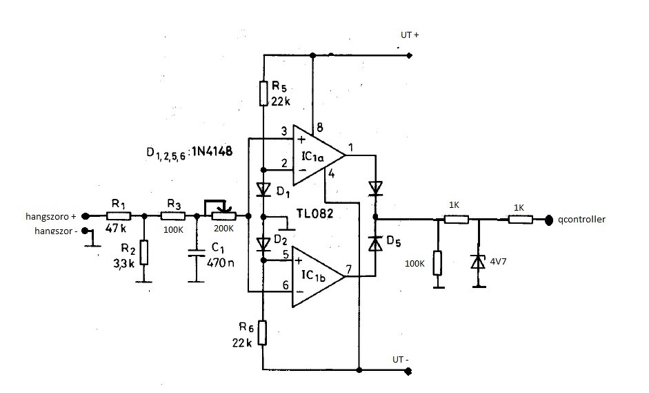

(#) Baxi válasza deebo hozzászólására (») Ápr 1, 2020 /
Szia, hasonló megoldással csináltam Én is. Egy meglévő védelemnek az elejét használtam fel.
Kérésre, próbálok valami használható leírást készíteni (cikket)
(#) kalmi.kalmi válasza Baxi hozzászólására (») Ápr 1, 2020 /
Valamikor 25 éve építettem én is hasonló áramkört. A mai napig működik. Az én áramköröm azt is tudja, hogy amikor erősen koppan a mély, akkor is leold.

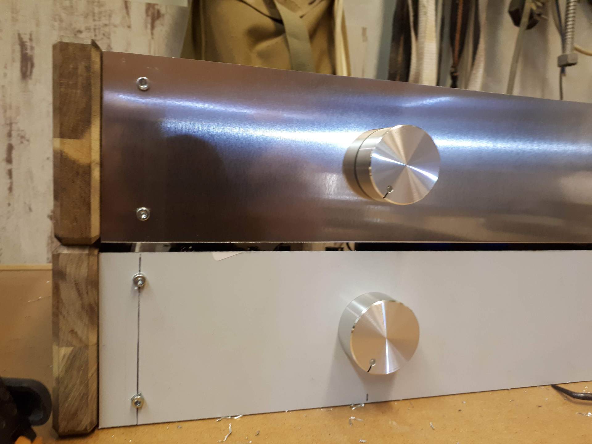

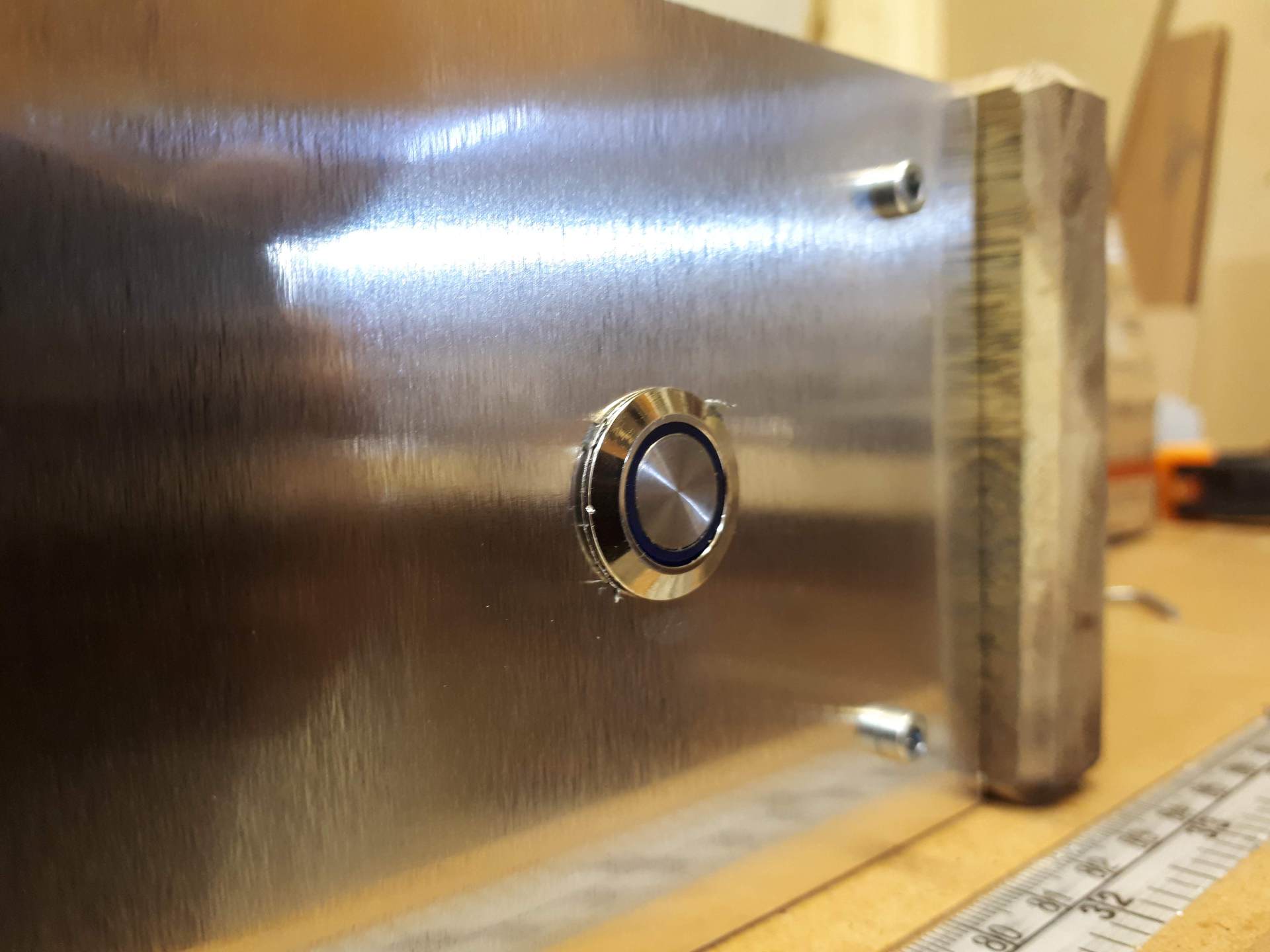

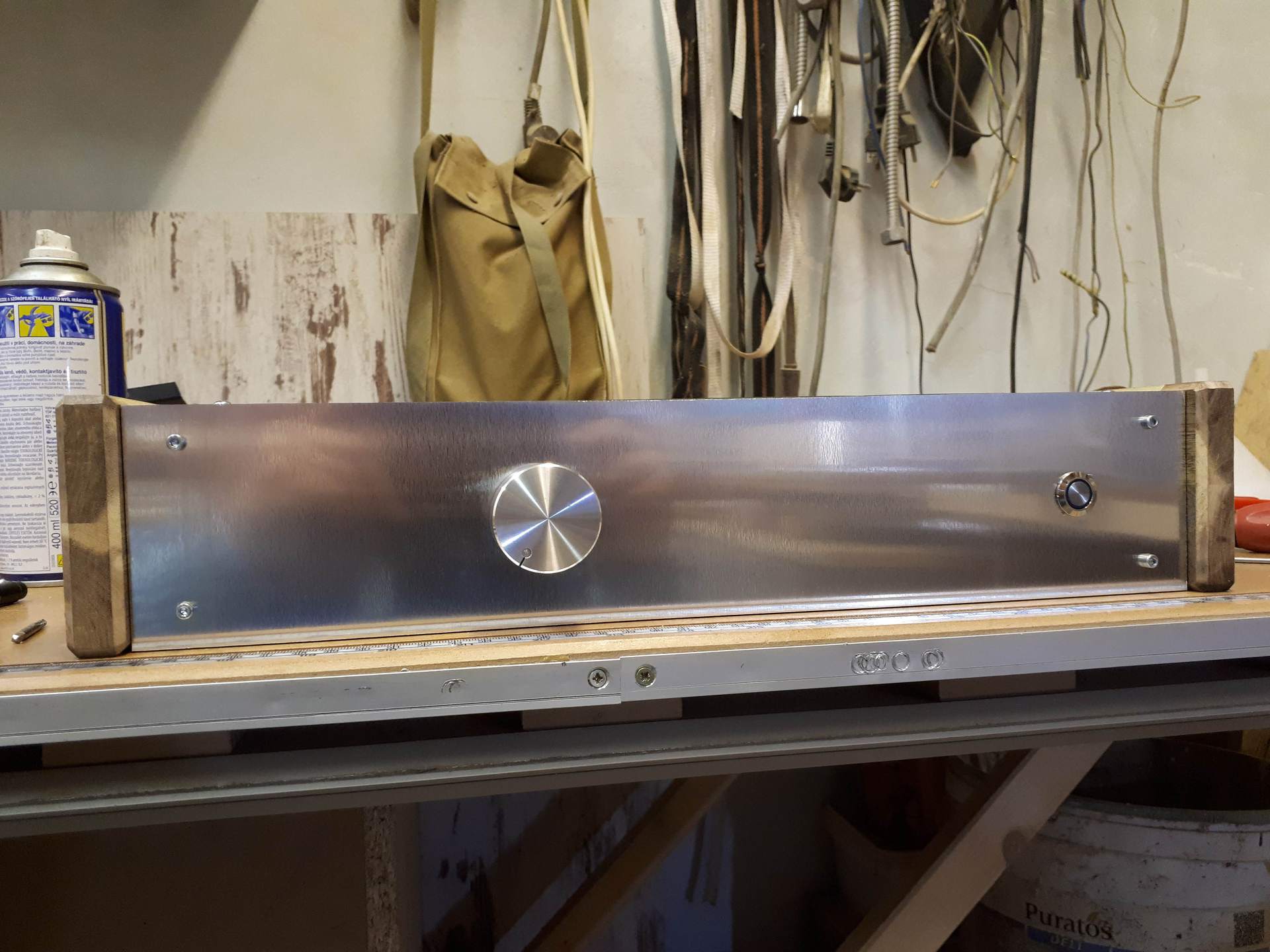

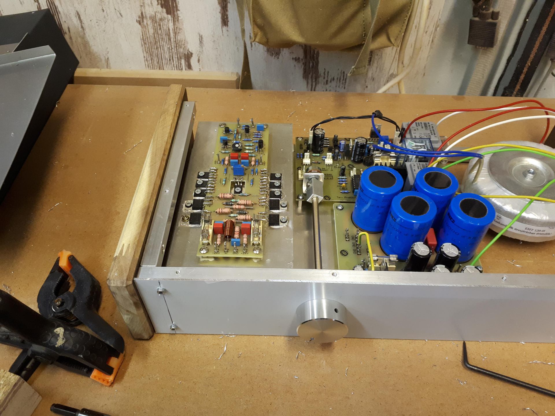

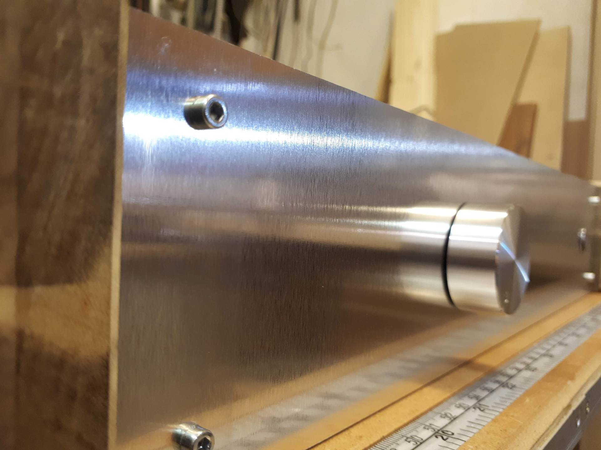

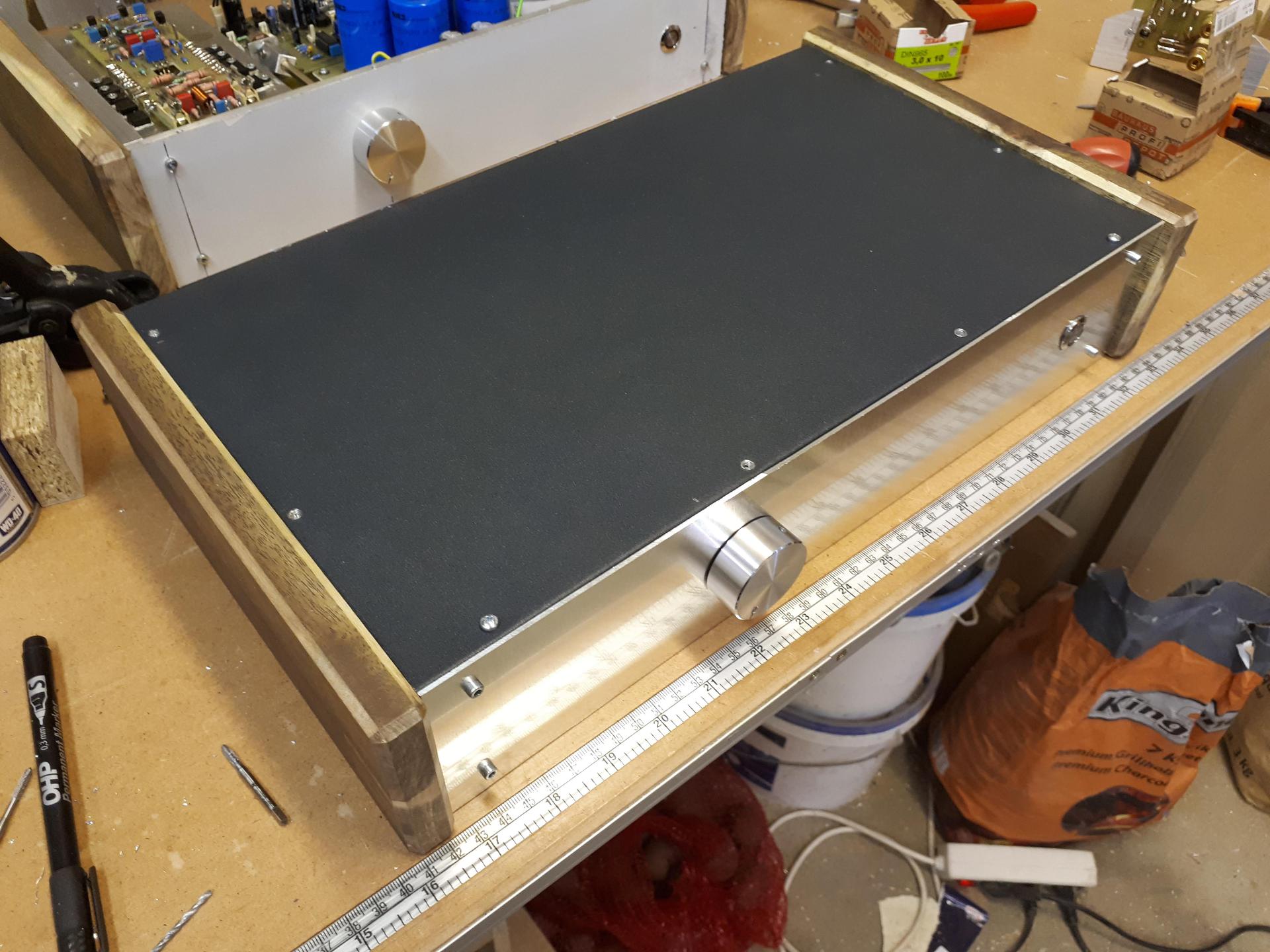

(#) nandika76 hozzászólása Ápr 1, 2020 / 11

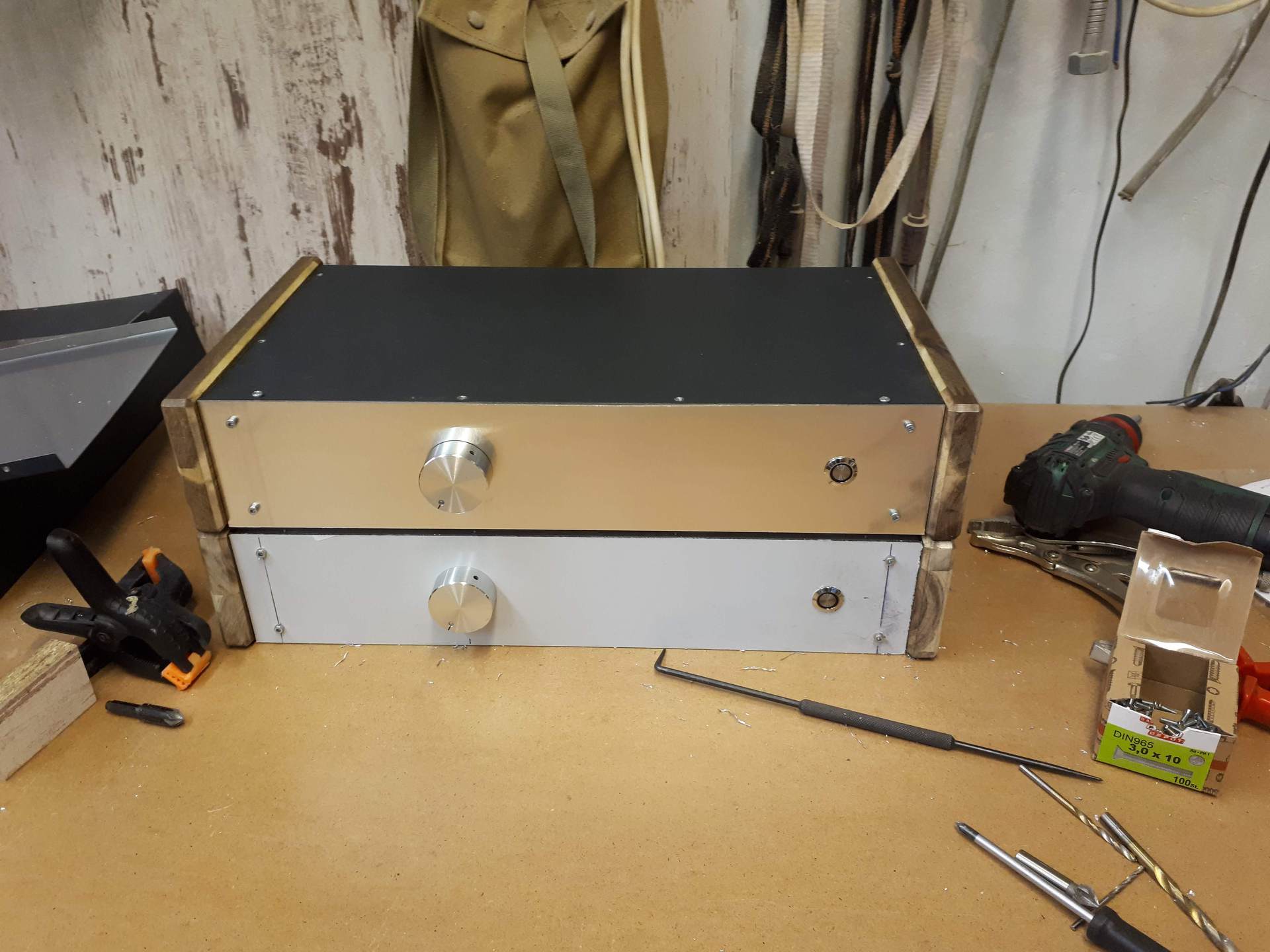

Lassan alakul az Otala!
Talán már nem annyira "kezelőszerveitől megfosztott táskarádió"
(#) Karesz 50 válasza nandika76 hozzászólására (») Ápr 2, 2020 /
Szia! Kíváncsi vagyok a hangjára, hogy vajon, hogy szól a földelt kimenetűhöz képest. Írsz majd erről?
(#) nandika76 válasza Karesz 50 hozzászólására (») Ápr 2, 2020 /
Köszönöm az "észrevételedet"!
Az Otala előbb volt kész, pont ezért kellett egy ojanOLYAN, mint a főldeletFÖLDELT. A hangerő hiánya inspirált, "nekem vannak még gyenge pillanataim".
Az Otala pont ott vérzett el, ha lehet így fogalmazni ahol én még adtam volna neki.
Azóta a főldeltFÖLDELT szól.
Ha az Otala dobozban lesszLESZ, csinálunk egy komolyabb össze hasonlítást!
Esetleg mérve is ha valaki kíváncsi ijen ILYEN tesztekre is.
Köszönöm, hogy figyelemmel kiséredKÍSÉRED a hobbista lelkemet!

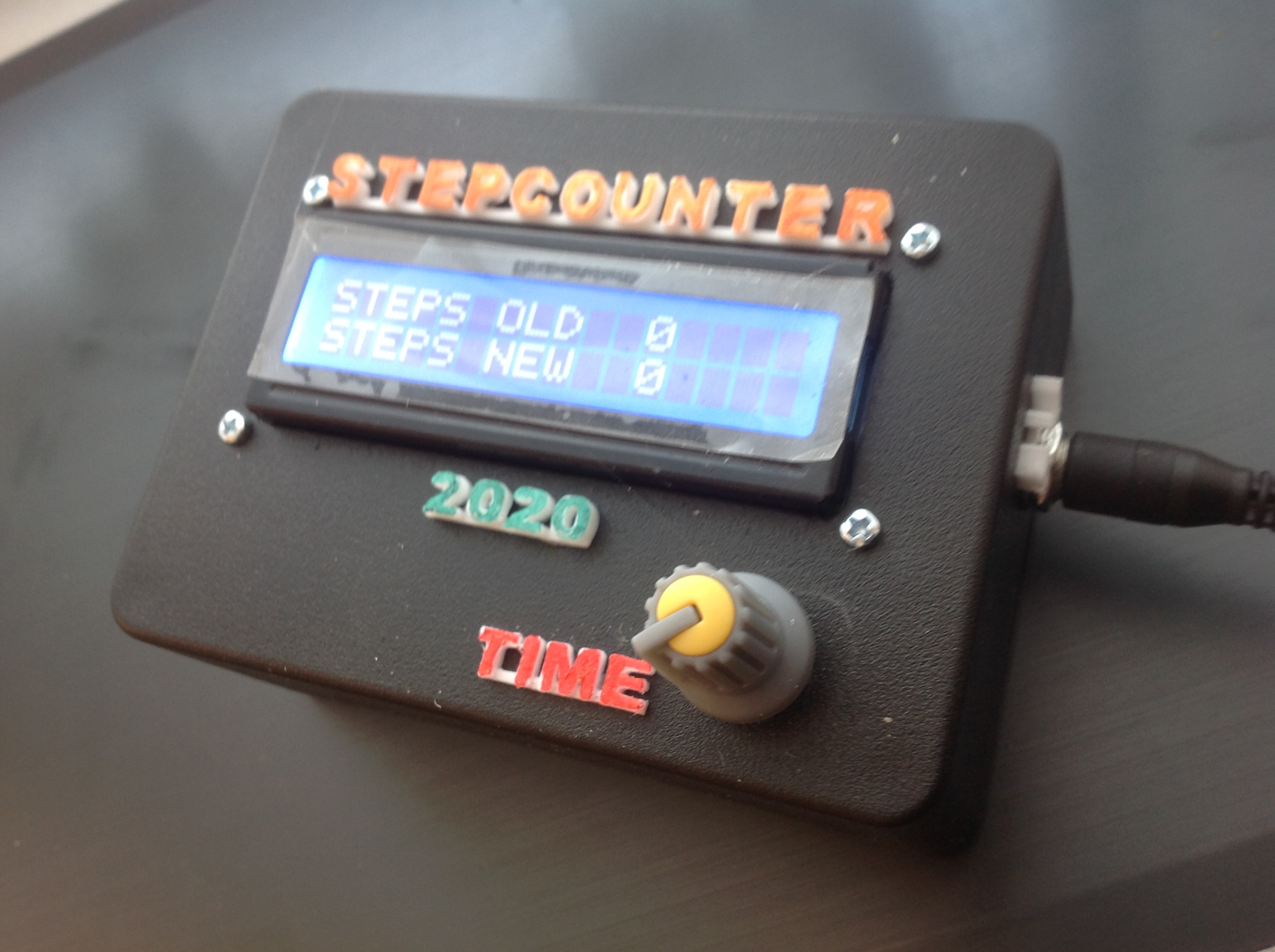

(#) Massawa hozzászólása Ápr 5, 2020 / 4
Elkészült a léptetö motorok fejlesztésére tervezett lépésszámlálom.
Két szinten méri az elektronika által kiküldött lépéseket ( a motor 4 tekercsén). Az elzö mérést a felsö sorban mutatja a második mozgást az alsoban. A potival be lehet állitani a szünetet a k´t mozgás között.
(#) Gafly válasza Massawa hozzászólására (») Ápr 5, 2020 /
Ügyes vagy.
Azon gondolkodom, hogy azokat a 3D nyomtatatott szövegeket hogyan lehetett volna szebbre megcsinálni, ha már ennyi energiát belefektett az ember?
(#) kalmi.kalmi válasza Gafly hozzászólására (») Ápr 5, 2020 /
Lefesti aranyra !
(#) Massawa válasza Gafly hozzászólására (») Ápr 5, 2020 /
Kösz!
Tul kicsik a betük és a gép is szenvedett sajnos, mert nem vettem észre, hogy az asztal elállitodott igy az also felén nem maradt meg a nyomtatás. Be sem tudtam teljesen fejezni - a fedöréteg még hiányzik. Arra, hogy csak én fogom használni jo lesz ( az ember ne felejtse el évek mulva mi is ez a szerkezet.
Elöször probáltam ezt a technikát, lehet hogy más betütipus is kellene. (Ezek tul vastagok igy ha lekicsinyitem (van olyan ami csak 3 mm magas, akkor már nem néz ki jol). Keresni kell valahol más betütipust.

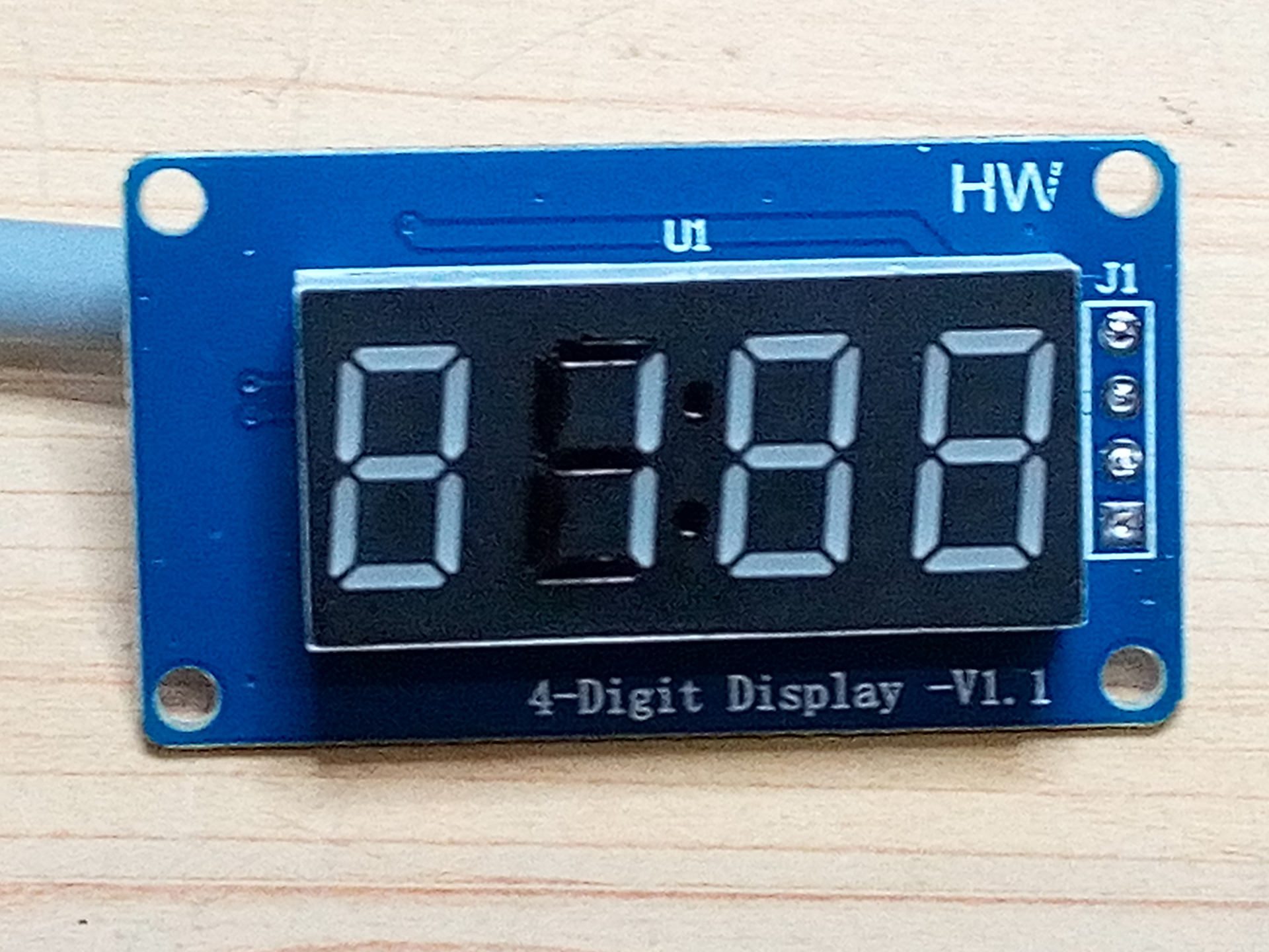

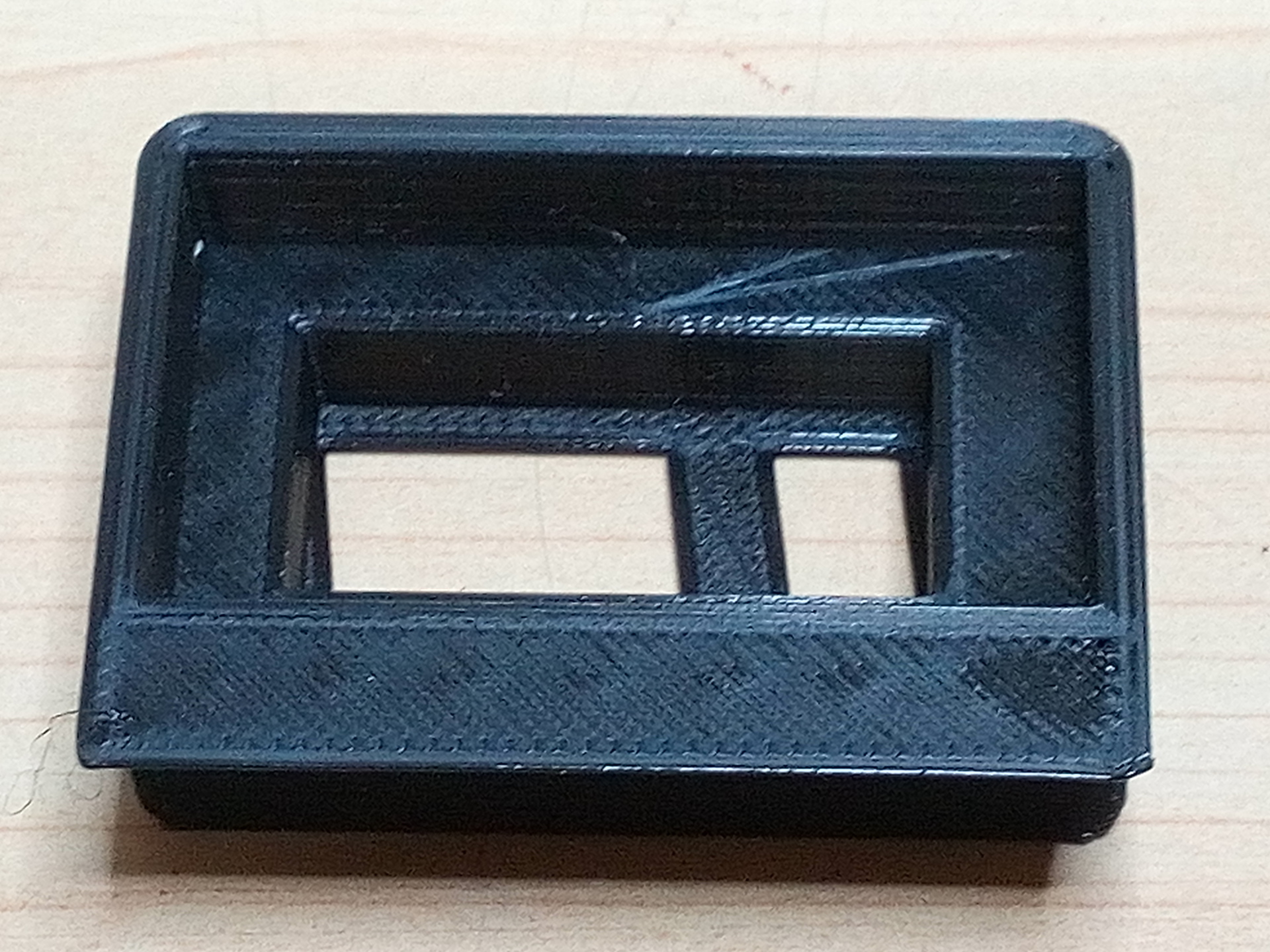

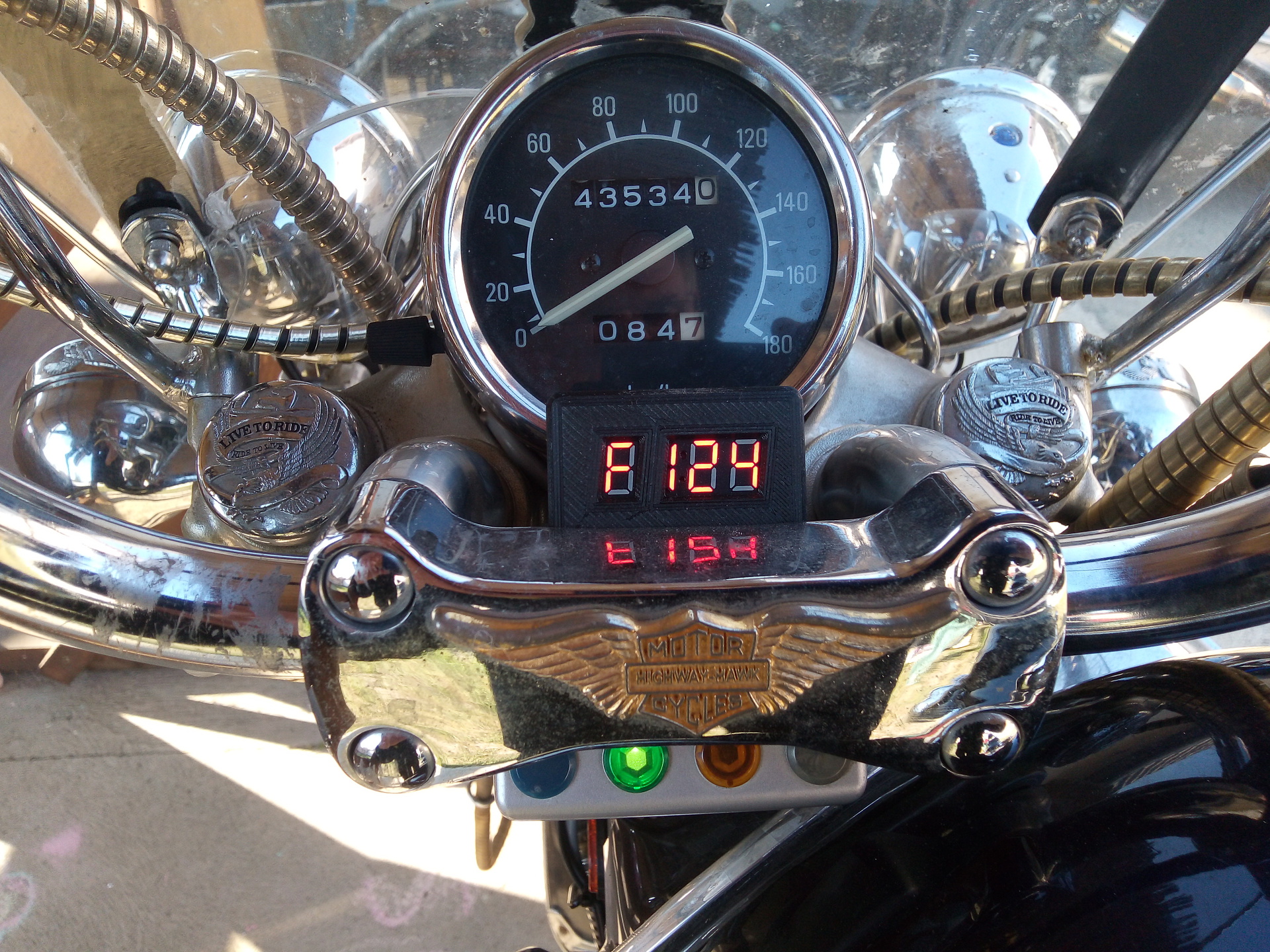

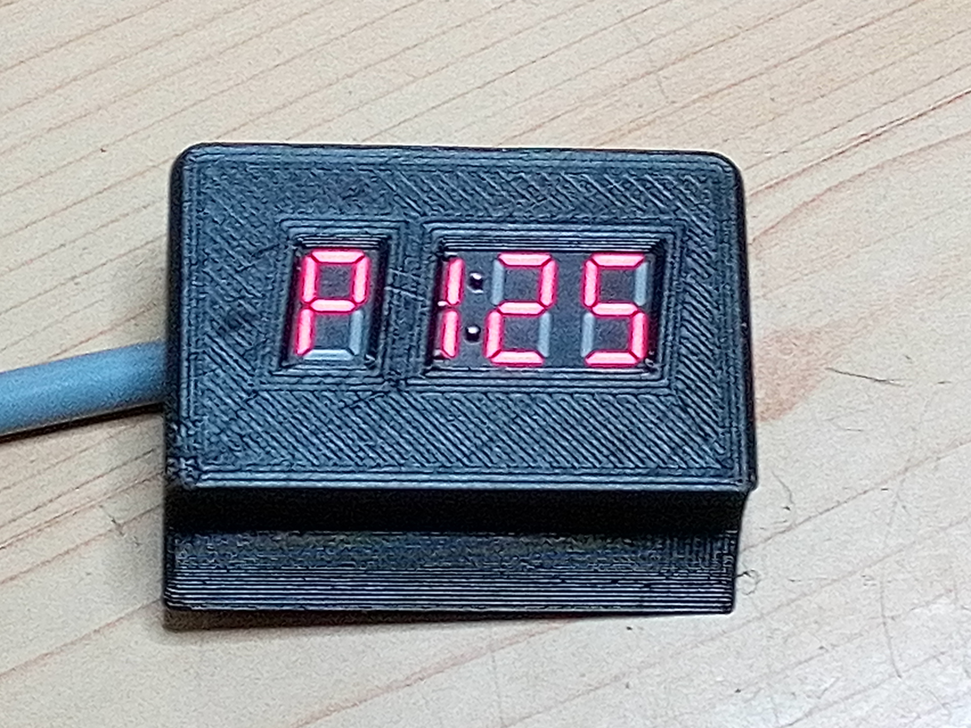

Szeretném bemutatni legutóbbi projektemet.

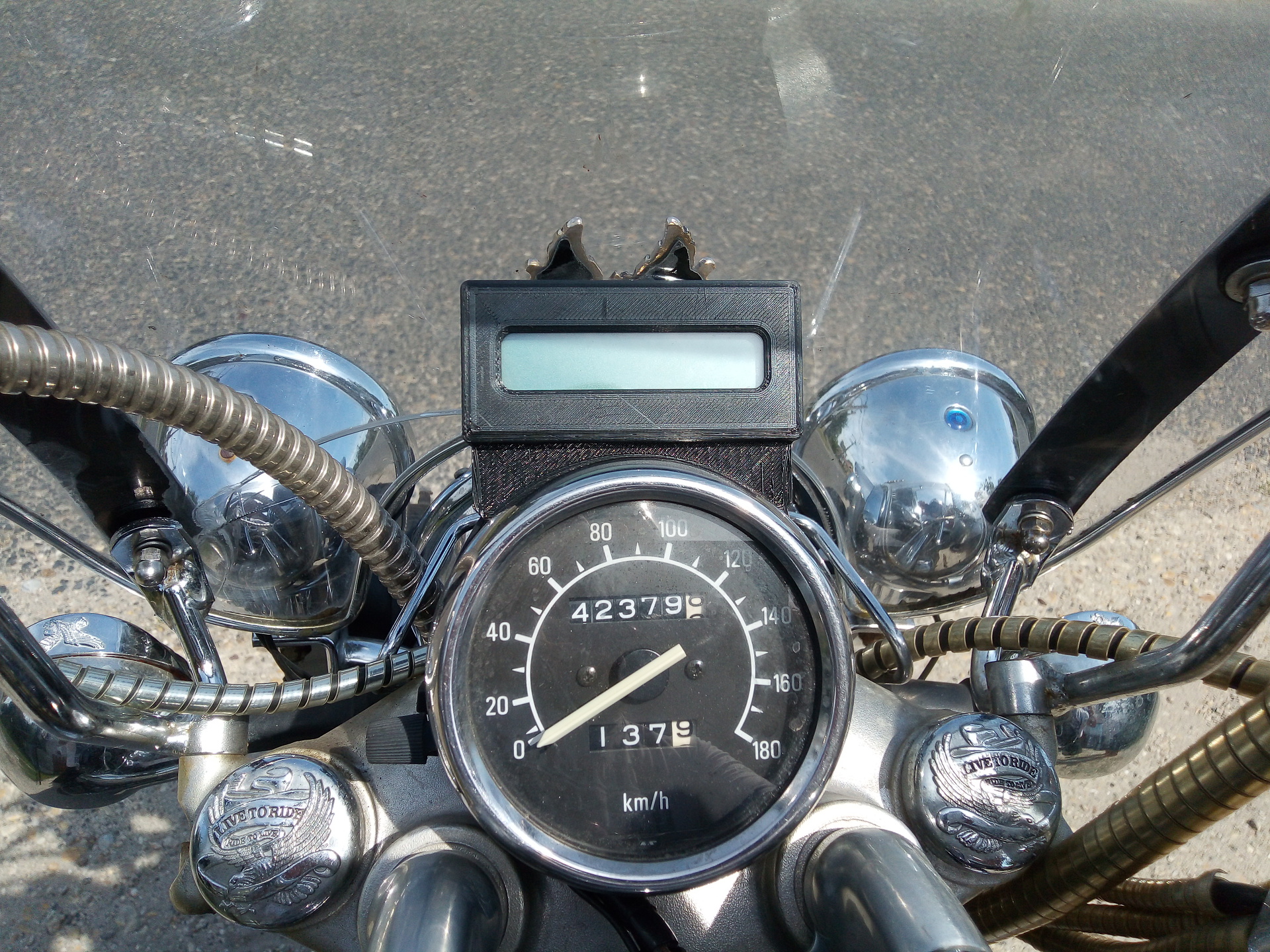

Motorkerékpáromon sokszor jártam úgy, hogy 50Km/h-nál elfelejtettem 5.-et váltani, mert a motor hangja nem hívta fel rá a figyelmemet, vagy elbambultam. 100-nál pedig próbáltam feljebb váltani, de már nem volt hová. Ekkor készítettem el az első kijelzőt, ami mutatta a fordulatot, és jelezte az aktuális sebességfokozatot. Természetesen az ürest is jelezte.
Két problémám volt vele. Egyrészt nem illett a motor stílusához, másrészt túl vaksi vagyok én már ahhoz, hogy egy ilyen kicsi karaktert rendesen lássak. (00-ás kép)
Ezért újra gondoltam a dolgot.

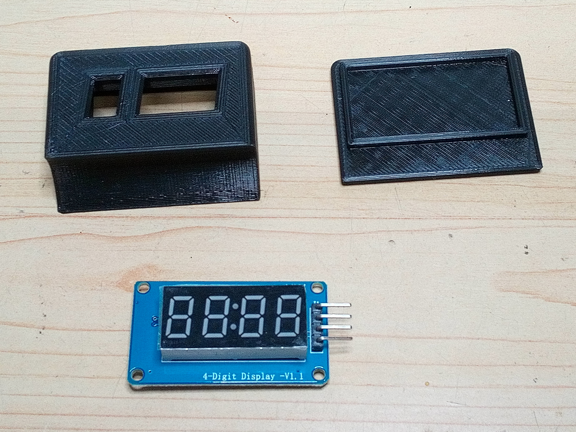

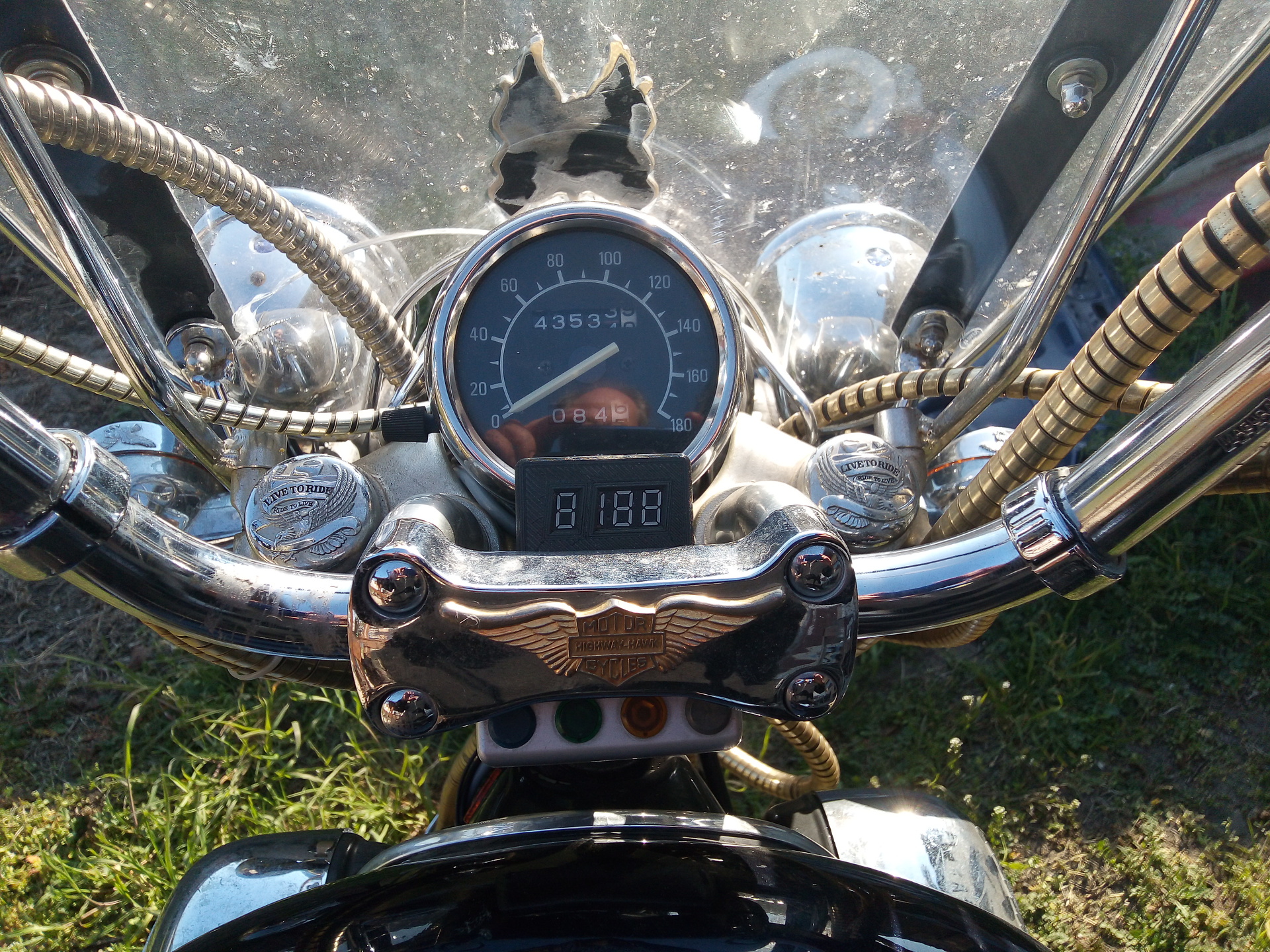

A 01-es képen látható az a kijelző (nevezetesen egy HW_069_display) amit bedobozoltam egy 3D nyomtatott házba. (02-es kép a ház belülről)
Előtte még a céljaimnak megfelelően előkészítettem. (03-as kép) A 04-es képen a tesztüzem látható. A ház alján lévő ívelt rész a kormány átmérőjéhez lett igazítva, így ez a pár grammos kijelző kétoldalas ragasztóval van a kormánycsőre ragasztva. (05-ös kép) Ez így már nekem jobban tetszik, mint az előző.
Mint mondják, evés közben jön meg az étvágy. Ezért a korábbi funkciókat kissé felbővítettem.
Lévén a fokozatokat a kerék fordulat és a motorfordulat viszonyából számolja, így van kerék jelem, gyújtás jelem, üres jelem, valamint mivel a motortól kap tápfeszt, így az akku is mérhető. Ezen kívül
van egy poti, amivel a kijelző fényereje szabályozható.
Tehát mérhetek fordulatot, sebességet, akkufeszt és számolhatok fokozatot. Persze nem egyszerre.
Kellett tehát egy gomb, ami váltja a fordulat és sebesség mérést, illetve kellett egy kapcsoló, amivel feszmérésre válthatok.
A 06-os képen épp a feszmérés látható a gyújtás ráadása után. Sajnos nincsenek a kijelzőn tizedes pontok, így a kijelzett feszültség 0,1V-onként értendő.
Folytatás újabb hozzászólásban.
