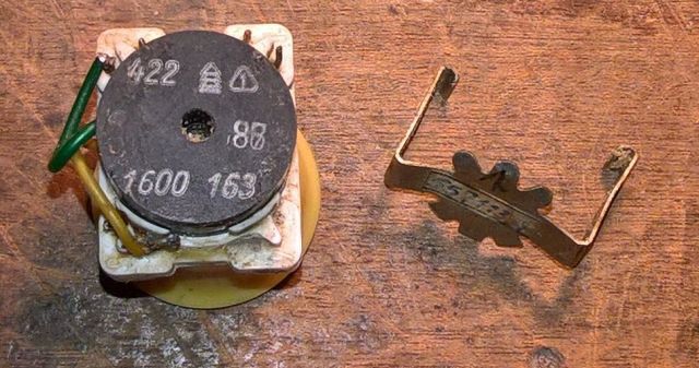

Sajnos a helyettesítéshez az adatait kellene tudni a tekercsnek; az pedig nincs. Ezért javalltam az áttekerést, mert azt ugyanolyanra el lehet készíteni.
(#) pucuka válasza cszoli hozzászólására (») Márc 23, 2020 /
Nem hiszem, hogy tekercset találsz. Ezek a gyártó saját készítésű termékei. Ha lenne márkaszerviz, talán esélyes lenne, de az már rég a múlté. Marad az újratekercselés, ami igazából nem nagy ügy lenne, ha rendelkezésre állnának a szükséges méretű tekercselő huzalok. A nagyfesz tekercs nagy menetszám, és a vékony drót miatt lehet problémás.
De biztos a tekercs a hibás? Sokkal hamarabb lesz hibás az AU110 tranzisztor. A többi alkatrész már nincs olyan nagyon igénybevéve.

Sziasztok! Grapa, pucuka, gerenk köszönöm mindannyiatoknak a segítséget. Kicsit szűkszavú voltam reggel, mert mobilon szerepeltem. Tisztában voltam vele, hogy ezt a tekercset nem olyan egyszerű pótolni, mert egyedi és ősrégi alkatrész. Sajnos biztos, hogy szakadt, mert műszerrel se dióda-, sem ellenállásmérő állásban nem mutat semmit. Nem adtam fel, gyorsan szétszedtem kivettem a fekete bakelit házból, de égésnyomot nem láttam, a kivezetések nem " lazultak " le, így jobban nem bontottam szét. Vannak számok a leszorító lemez alatt le is fotóztam. Igazad van gerenk, szemre 1 mm-nél vékonyabb a huzal és ebből sok van rátekerve. Mivel a tekercseléshez semmilyen felszerelésem sincs, így szakemberhez kell fordulnom. Pucuka ebben egy BUY12T tranzisztor van, amit egy SF 128C hajt meg. Leforrasztottam róla a bázis és az emitter vezetékeket, multival mérve jó volt. Addig is átnézem az EO kapcsolási rajzokat hátha valahol szerepel ennek a tekercsnek az értéke. Még egyszer köszönöm a segítségeteket, minden jót nektek.
(#) nagym6 válasza cszoli hozzászólására (») Márc 23, 2020 /
„Mivel a tekercseléshez semmilyen felszerelésem sincs, így szakemberhez kell fordulnom”
Kézzel tekerhető, nem kell szaki. Megszámolod a menetszámokat, menetirányokat megfigyeled leírod. Valószinűleg ugyanaz a drót visszatehető, szakadás vagy égés helye összeköthető szigetelve.

Sajnos ne reménykedj. A gyártási dokumentációk, már elkészültének idejében sem voltak hozzáférhetők. Mérd meg az átmérőjét, és magasságát, (ez szabványos sorozat) És válssz hasonló pl.M2 -es Al 1600 (légréses) magot. Az AL érték nem annyira, a légrés viszont fontos dolog.
A meneteket pedig számold le, a nagyfesz tekercs lesz valószínűleg kívül.
A tekerést megkönnyítheted, ha van egy kézi fúród. (furdancs)

a fazékvas ferrit két darabból áll egy csévetestet foglal magába. Szét kellene venni ha nincs összeragasztva, a középső hengeres rész két fele között van egy kis vékony papir lapocska az fontos hogy el ne vesszen. Látni kellene hogy a vékony tekercs alul vagy felül van e a csévén.

Én még soha nem láttam papír lapocskát, (arra az U - U magoknál van szükség) a fazékvasaknál a középső szár van a légrés méretére csiszolva. Csak sajnos általában össze van ragasztva, ezért jevalltam a pót vasmag beszerzését.
(#) gerenk válasza pucuka hozzászólására (») Márc 23, 2020 /
Valóban igy ahogy mondod a papirlap a sorvégfok ferritmagja között van
(#) cszoli válasza gerenk hozzászólására (») Márc 23, 2020 /
Szia! Az összeszerelései javaslatot követve az alkotója méhviaszban kifőzte. Óvatosan kinyitottam és kivettem magát a tekercset, ezért írtam, hogy sérülést nem láttam rajta. Egy műanyag csévetesten egymáson elszeparálva helyezkedik el két egyformának látszó tekercs. Egyébként ez a kisebbik tekercs, két kivezetése van, ezért gondoltam naívan, hogy valamilyen modern induktivitással helyettesíthető, ha meg lenne az értéke
