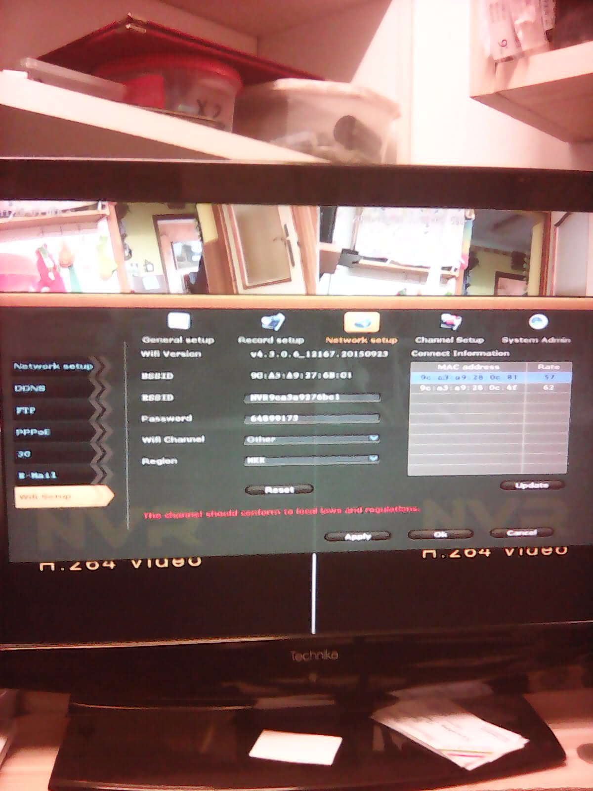

(#) kalmi.kalmi válasza Johnycorp hozzászólására (») Márc 25, 2020 /
Köszönöm a részletes magyarázatot. Szóból ért az ember
(#) kalmi.kalmi hozzászólása Márc 25, 2020 /
Itt lehet beállítani a wifit:

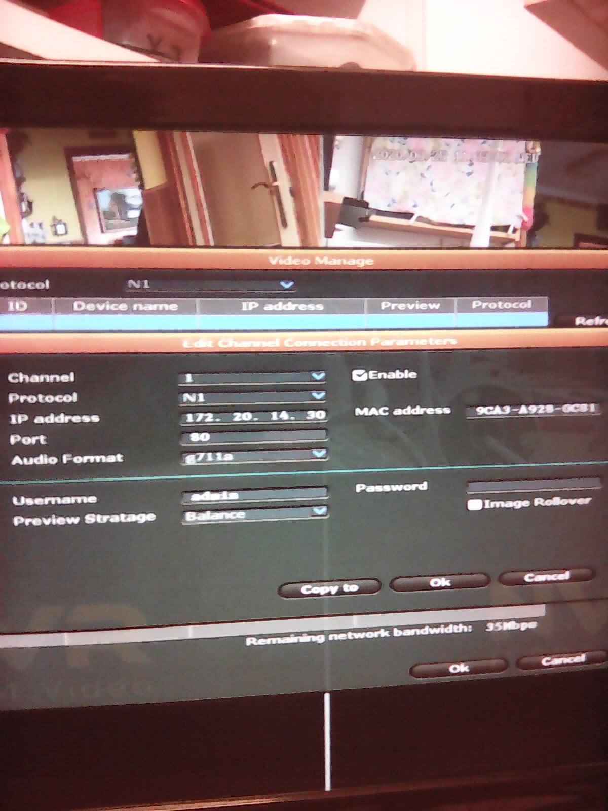

Itt az IP címeket látom :

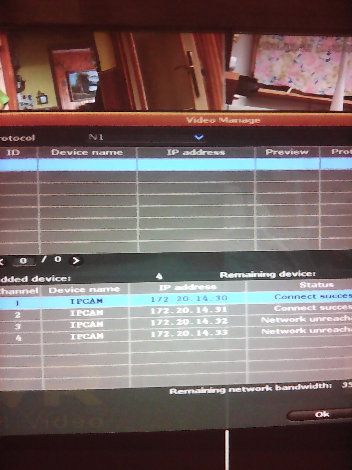

Szerintem itt a vételt lehet állítani :

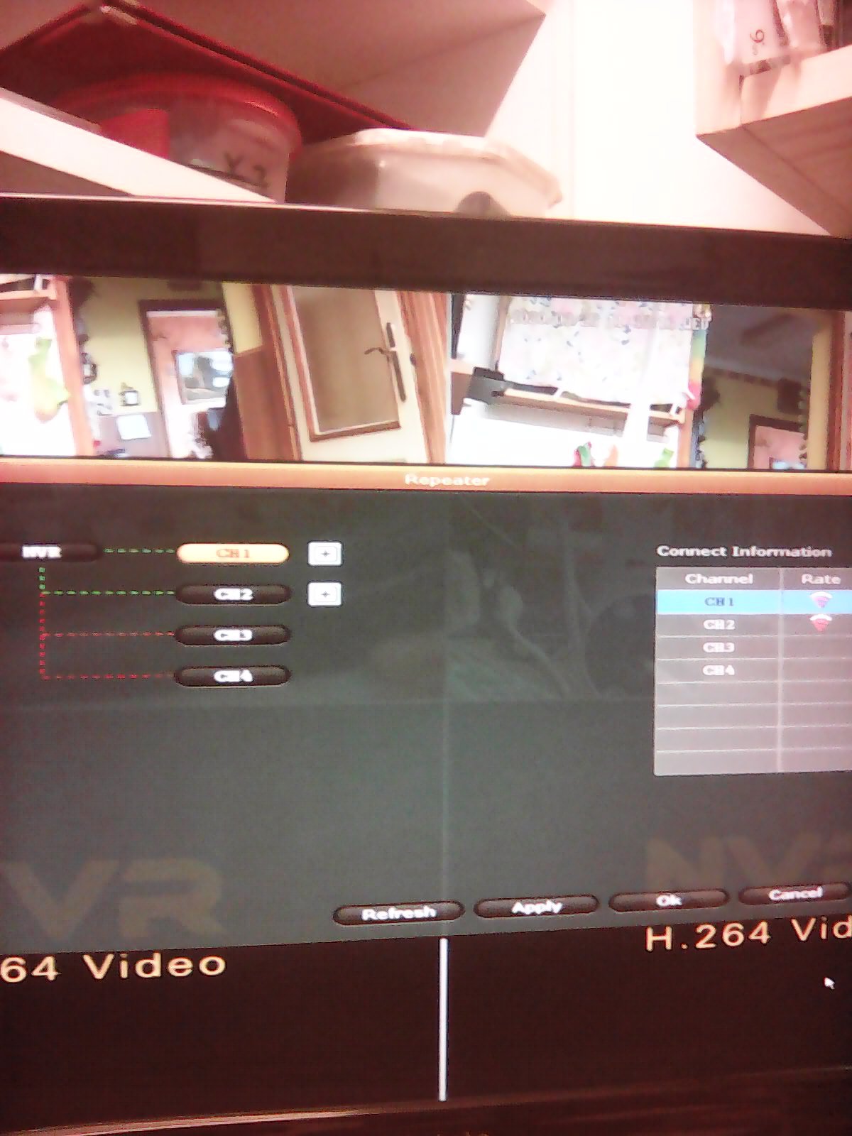

Ezt nem tudom, hogy mi :
