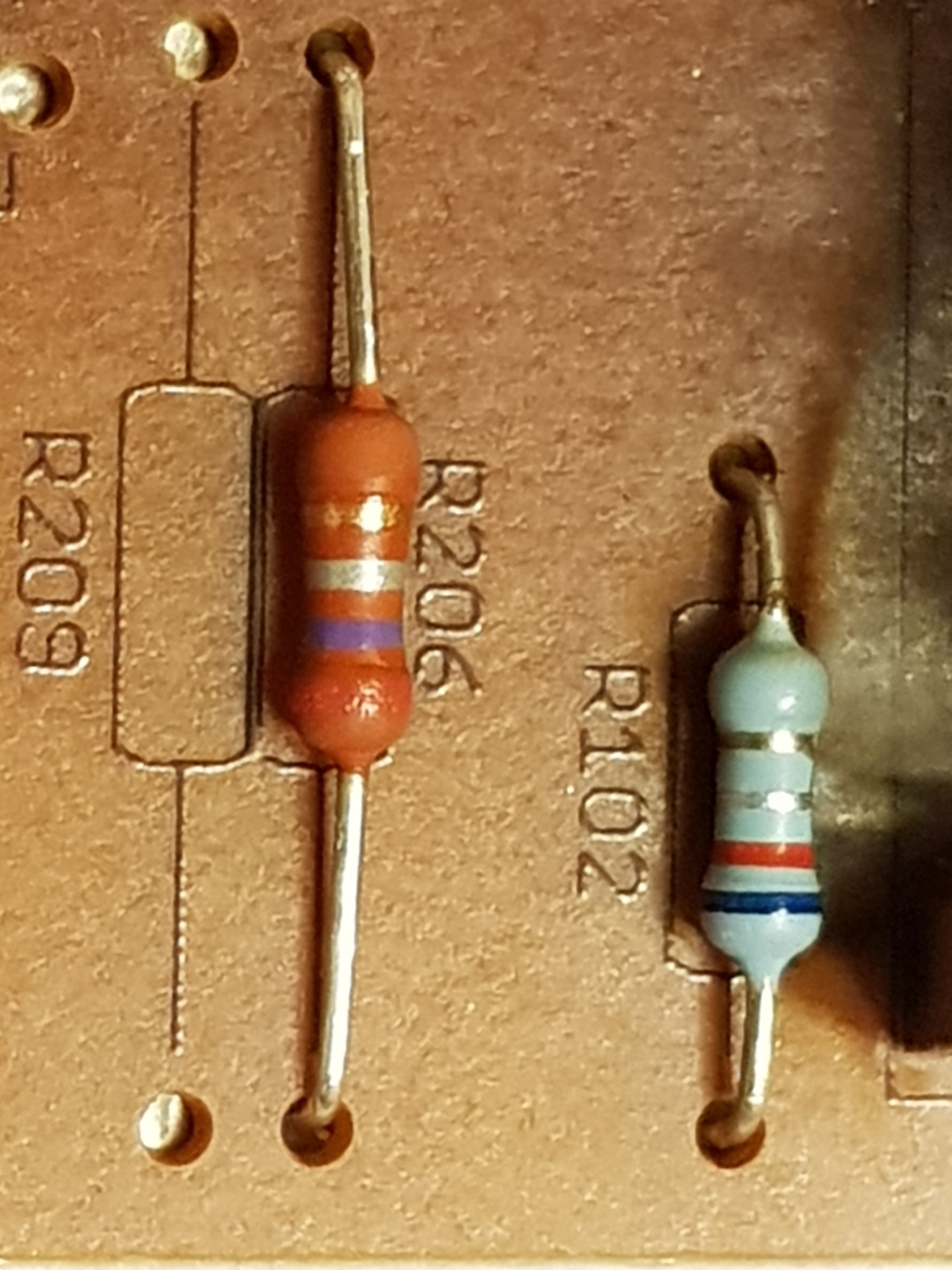

Adott egy 2x18W-os elektronikus előtét ami működésképtelen állapotban került hozzám. Eddig 2db fémréteg ellenállást láttam hibásnak, ezeket első körben kicserélném. Sajnos az egyiken nem látszik a jelölés, így nem tudom mire kicserélni. Nincs valakinek elfekvőben otthon egy ilyen típus amin megnézné nekem a jelölést? Vagy hol tudnék ennek utánanézni? http://ixbt.photo/photo/376514/37250b9JLkUqH4J/962479w.jpg Előre is köszönöm!
Érdemes megnézni a félvezetőket is. A panel alján SMD 3 lábú állatok is vannak, sajnos ezek többnyire tönkremennek, ha már akkora áram folyik, hogy az ellenállások elégnek. A többi SMD ellenállást is mérd végig, nem biztos, hogy ami nincs elégve, az jó is. A kiforrasztott ellenállások közül ha legalább az egyiken látszik a jelölés, valószínűleg a másik is olyan. Persze erről meg kell győződni (minimális szinten megnézni a kapcsolást), de mivel az előtét szimmetrikus felépítésű, jó eséllyel a két ellenállás azonos értékű.

Küldöm a fotókat. Nálam minden esetben az elektrolit kondi is ment (púpos volt, vagy az értéke, vagy az ESR nem volt jó)

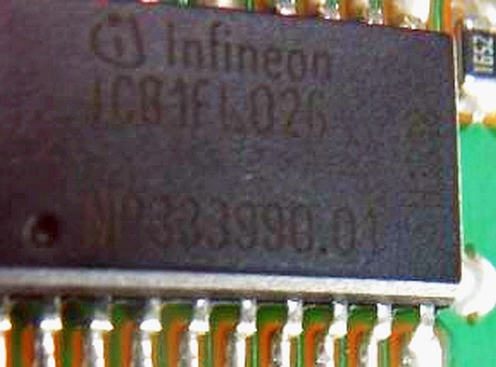

A vezérlő IC adatlapja, ajánlott kapcsolása és az ellenállás környezete segíthet
Az IC típusa ez lehetne: Bővebben: Link

köszi!! jól sejtettem, vaktában ezt rendeltem volna meg a másik alapján
![]() Kondit is rendelek akkor!
03n50c3 GAF 301 Ezt a jelölést találtam 3db is van belőle. Erre gondoltál?

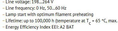

Tengeri akváriumomhoz 3db 2x39w T5 armaturám van (Odyssea). Akvarista társak szerint az adott markához a gyártó által biztosított előtét (kínai) rossz minőségű, nem adja le vele a cső a maximális fényerejét. T5 előtétek közül mi számít jó minőségnek, amivel meg lehetne hajtani a csöveket?
Szia! Pl. ezt ajánlom: Osram QTP-OPTIMAL 2*18-40W Professional
Ez korrekten hajtja meg a csöveket. A legfontosabb mondat az adatlapjában a csatolt képen a középső sor!!
Ha maximális fényerőt akarsz, az általában a minimális élettartammal párosul....Persze ez nem jelenti azt, hogy a gyárit pártolom, attól az még lehet rossz.
