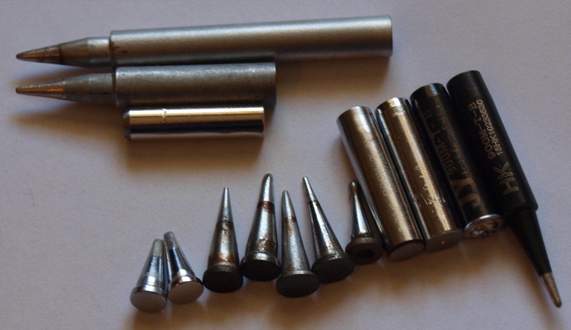

Lehet, hogy a kéknyeles Solomonba belemegy a kattogós weller hegy, de az élettartama döbbenet rövid. A tömeges beszámolók szerint nagyon hamar elhalálozik benne a fűtőbetét. Ahhoz meg kicsit drága, hogy néhány panel beültetése után mindig 4eFt-ot kiadjon az ember új pákára.
A solomon hegyek meg szerintem nagyon jók a wellerhez képest is. Igaz, hogy a weller jobb. Egy kicsit jobb. (Mondjuk az általam próbált ERSA hegyeknél is egy kicsit jobb...)
Én Hakko klónhoz használom a Solomon, Weller, SMA, Farenheit, Hakko és egyéb ilyen kínai hegyeket is.
Van összehasonlítási alapom. A Solomon pákahegyek kifejezetten jónak számítanak. Ezeknél sokkal-sokkal rosszabbat is össze tud hozni a kínai, hidd el... Nem annyira jó, mint a Weller, de azért majdnem... Minden tekintetben nagyon jó, használható hegyek a Solomon hegyek szerintem...

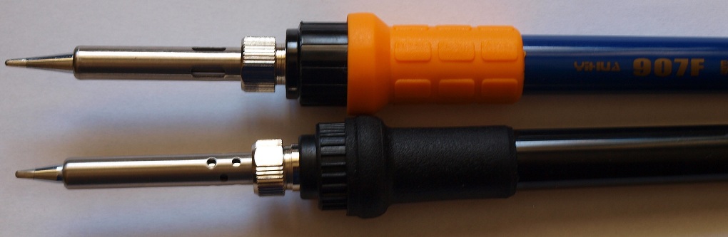

A fényképen Weller és Farenheit adapter, meg WSP80 hegyek, szétvágott egyéb Weller, Solomon, SMA pákahegyek. A második fényképen 800Ft-os kínai Hakko klónra felszerelt Weller WSP80 hegy látható. Egy ilyen fekete 800Ft-os kínai szutykon, azonos hőfokon összehasonlítottam sok mindent, sok mindennel. Kevés jó hegy van, és nagyon sokféle rossz. A Solomon még kifejezetten jónak számít szerintem...

Egyébként ezek az olcsó Hakko klónok a legjobb donorok egy jó páka összehozásához. Az ember vesz hozzá vékony , hajlékony szilikon kábelt, meg egy eredeti Hakko fűtőbetétet. 100Ft-os kínai hegyből csinál ilyen Weller adaptert. Onnantól fogva jók rá a WSP80 pákához kapható hegyek, de amint láthatjátok minden más is. Fel tudom rakni rá a Solomon, SMA050/051, ERSA, kattogós weller hegyeit is. Meg amivel még nagyon elégedett vagyok az egy ilyen Hongkongi ebay-ről jött fekete hegy. Az is marha jó lett...
Ja és még a Fahrenheit-et is. Ahhoz az eredeti tömör vas hegye lett jó. Forrasztani nem lehet vele, de elvágva pont belemegy a Farenheit hegybe. Az meg még pont befér az eredeti csúcshüvelyébe. Így a Fahrenheit 28011 hegyek is rámennek. Mondjuk ezek annyira nem jó hegyek, csak volt pár db, aztán kipróbáltam...

Ja, hát igen, a wellernek jobb a hőátadása. Azt én is tapasztaltam. Ennek a kisméretű WSP80 hegynek érezhetően jobb a hőátadása, gyorsabban, könnyebben olvasztja meg a forrszemeket, mint a fényképen lévő szintén 1.6-os lapos elvágott solomon. A solomon viszont kicsit hosszabb és az néha jól jön. Másrészt az a solomon még mindig messze jobb, mint sok kínai 900M-T-1.6D hegy...Most már a hegyre terelődött a téma. A solomon fűtőbetétről a rengeteg negatív visszajelzést olvastam. A heggyel van gyakorlati tapasztalatom. Én normálisan használtam, nem véstem vele, alacsony hőfokon forrasztottam, tehát nem 400C fölött, hanem az alatt maradtam. Így még mindig megvan.
