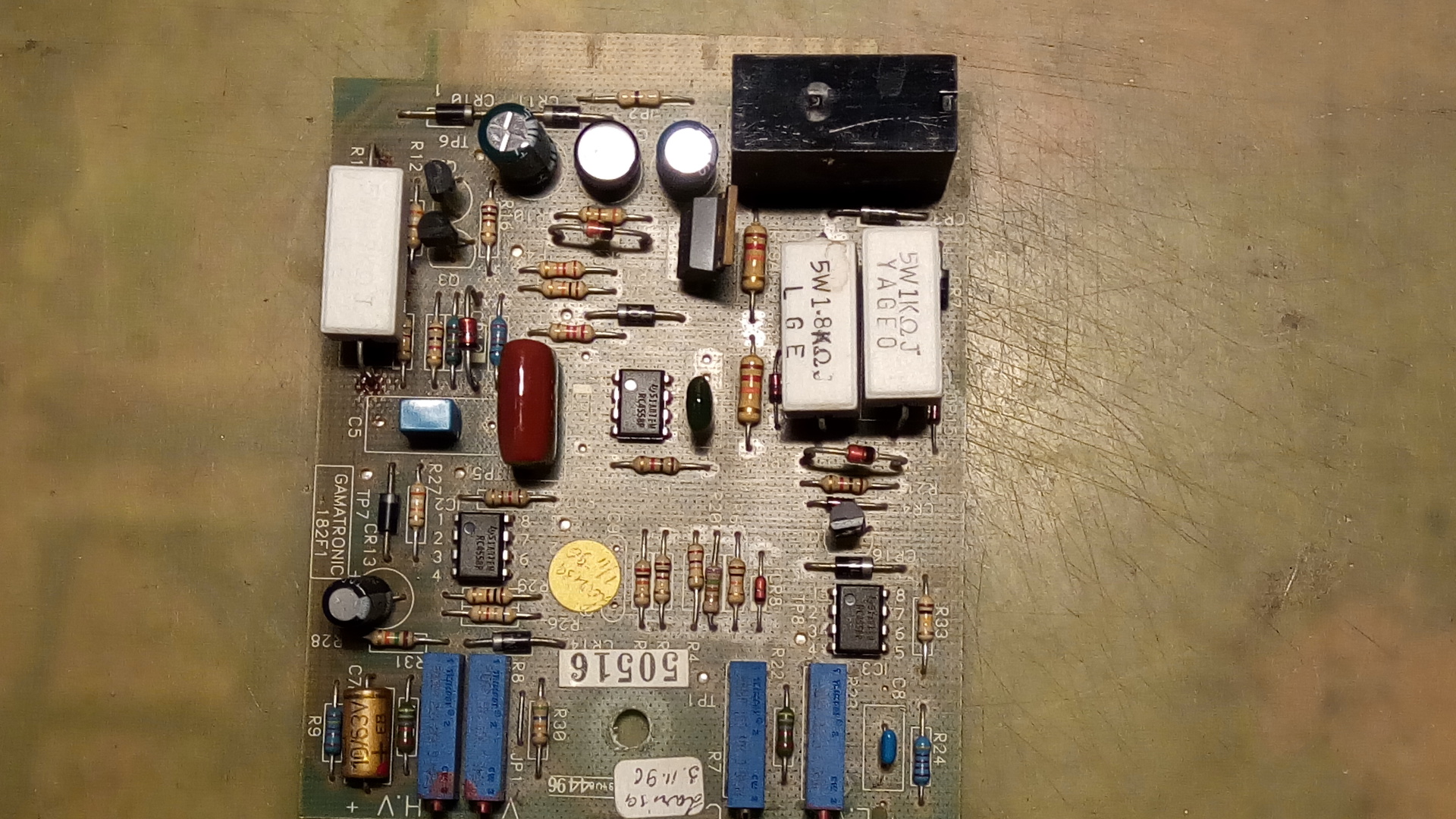

Ami eddig kiderült. A vezérlőpanel jobb felső oldalán látható relé, nem a hidegindításhoz kell - először erre gyanakodtam és hallás után is ilyen képp működött. De be lehet kapcsolni a panel nélkül is.
A vezérlő panelon 3 duál műveleti erősítő van ( RC4558C ) egy Graetz és egy 7812 fesz. szabályzó. Sajnos olyan lehetetlenül van elkészítve, hogy ha bedugom a csatlakozójába nem férek hozzá. Teljesen szét kell robbantani az egészet és akkor is 2 m2 el fog foglalni. Az egyik kondenzátor párhozamosan a primer oldallal, a kapcsolónál. A két fojtó sorba egymással az egyik még valamivel összekötve a tirisztorok után. Az egész vezetékezés annyira szorosan össze van kötözve, szinte lehetetlen kibogozni mi, hová megy. Ami az 51 - 55V -os méréstartományt illeti: miért indul a műszer 0 V -ról? Ennek nem sok értelmét látom. Valószínűbb, hogy 0 -tól 51-55V ig lehet állítani - de nem tudom. Rajz nélkül egyenlőre nem akarom a vezetékezést szétszedni.
Mutatós műszer hogy mutatna 50V-ot ha nem 0-tól indulna?
Tippem szerint valami telefonos tápegység lehet... Erre utalhat a 70V váltó is mint csengető feszültség. És akkor az 51-55V is érthető. A relé meg talán az alarm kimenet. A hozzászólás módosítva: Márc 30, 2020
Egy frekvenciamérő általában középállásos és 50 Hz -ről indul, jobbra - balra. 0 a környéken sincs … Ha a műszer 50 -től mér 55 -ig, akkor ugyan azon a skálán sokkal pontosabban tudja mutatni az értéket, ha 50 - 55 -ig van felosztva.
Egyébként nem kizárt, hogy igazad van. Elég vad értékek ezek egy asztali műszernek. p.s. Beszéltem közben a haverral, némi felvilágosításért. Sajnos már hozzá is ilyen állapotban került ( selejtezés okán ), nem tud bővebb felvilágosítást adni. Ha nem lesz hozzá semmi doksi, visszaadom neki. Keressen valakit aki a tirisztorokhoz jobban ért.
Jól írták analog telovilágban használt táp, amire ráültették a csengető feszt.
Akkor mire jó ez végül is ?
Hááát ... analóg műszerek világában én olyan skálázást még feszültség mérőnél nem láttam ... és szerintem 100 mutatós műszerhez szokott emberből 99 meg is lenne keveredve hogyan kéne leolvasni az aktuális értéket. Na meg milyen varázslattal lehetne egy 200mV-os alapműszerhez összehozni azt hogy a bejövő 50V az legyen 0mV az 52,5V legyen 100mV és az 55V legyen 200mV ... na erre én nem méreteznék "feszültségosztót".
Ez nem labortáp lesz, már én is hajlok erre a nézetre. Szerintem a gazdája sem ennek gondolta, ami. Valószínűleg pinyó39 -nek lesz igaza. De jó lenne kicsit többet tudni róla, mire is használták, amig jó volt. Vagy csak egy célkészülék volt berendezések teszteléséhez, javításához ...
Szerintem ez egy kis telefon központ akkumulátor töltője lesz, ami a csengető feszültséget is adja. A feszültség is a 48V-os aksi töltésére hajaz. Az is lehet, hogy nem is ad ki feszültséget, ha nincs rajta az aksi..
Idézet: „Na meg milyen varázslattal lehetne egy 200mV-os alapműszerhez összehozni azt hogy a bejövő 50V az legyen 0mV az 52,5V legyen 100mV és az 55V legyen 200mV ... na erre én nem méreteznék "feszültségosztót".” Ha készítesz egy stabil 50 V-ot, akkor ahhoz képest( a műszer egyik lába ide csatlakozik) a bejövő max. 5V, amit már "simán" tudsz egy fesz.osztóval 200 mV-ra osztani és el is érted a célt !
