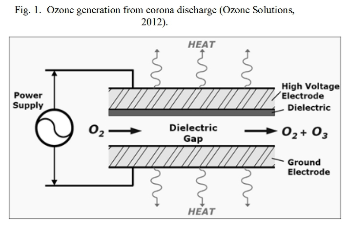

Szia! Ahogy olvasom, az ionizátor lényege a csúcsokon kialakiló negatív ionok áramlása/kilépése. A legkevesebb ózontartalom mellett. (Ami oxidál rendesen.) Nem csak vírust/bacit öl, hanem tüdőt is... Vagyis bent kerülendő.
Ózon generátor nagy felületen alakít ki korona hatást, ami az Oe képződés alapja. Fesz. Nagyobb kell, és felület is több kell.

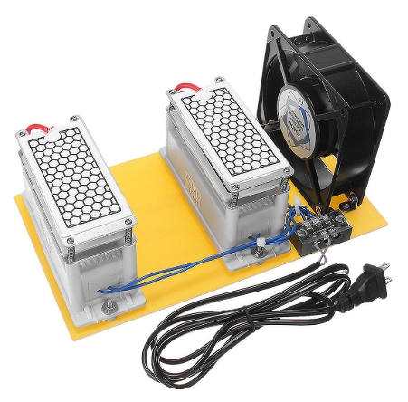

Szia. Én egészségügyben dolgozom így 2-vel is van tapasztalatom. Árakat nem mondok de horribilis. Mindkettő koronakisülés elvén dolgozik, kerámia ózonlaposak. Mindkettőven 2-2 dolgozik az egyikben a lapok hűtőbordára vannnak szerelve és a ventillátor szűrővel is el van látva, hogy a nyomott levegő gondolom ne vigyen be semmi port vagy kisebb szálló részecskéket. Viszont az nevetséges hogy az egyikben ami hűtőborda nélküli kb. ugyanaz a két lapos tápegységes ózon kit van amit pl egy kínai webboltban megkapsz 10 ezer forintért ezt meg adják 10 szeres áron....
Am 10g/h a teljeseítményük.

A lényeges különbség az ionizátor és az ózongenerátor között a feszültség. Az ionizátorok 4-6kV környékén mennek, itt még nem termelődik ózon, ahhoz elvileg 7kV feletti feszültség kell. Ionizátor rajz kismillió kering a neten, hasonlót kell csinálni csak masszívabbra meg nagyobb feszültséggel.

A kínai ózontermelő modulok,cuccok, olcsóbb változatai, mind 230V~feszültségről üzemelnek, nagyfeszültségű transzformátorral,illetve annak közbeiktatásával, hiába nézel utána, rajzot keresvén, ilyen trafót tekercselni, senki nem fog neked,.

Lapokat kapni itthon is, de hogy ennek mekkora fesz kell meg nem mondom, utána kell nézni. De ezek ilyen 2-3g/órásak, szóval egy helyiségbe kicsi, a komolyabbak tízszer-hússzor ennyit termelnek, gondolom azok nem is ebben az árfekvésben vannak.
