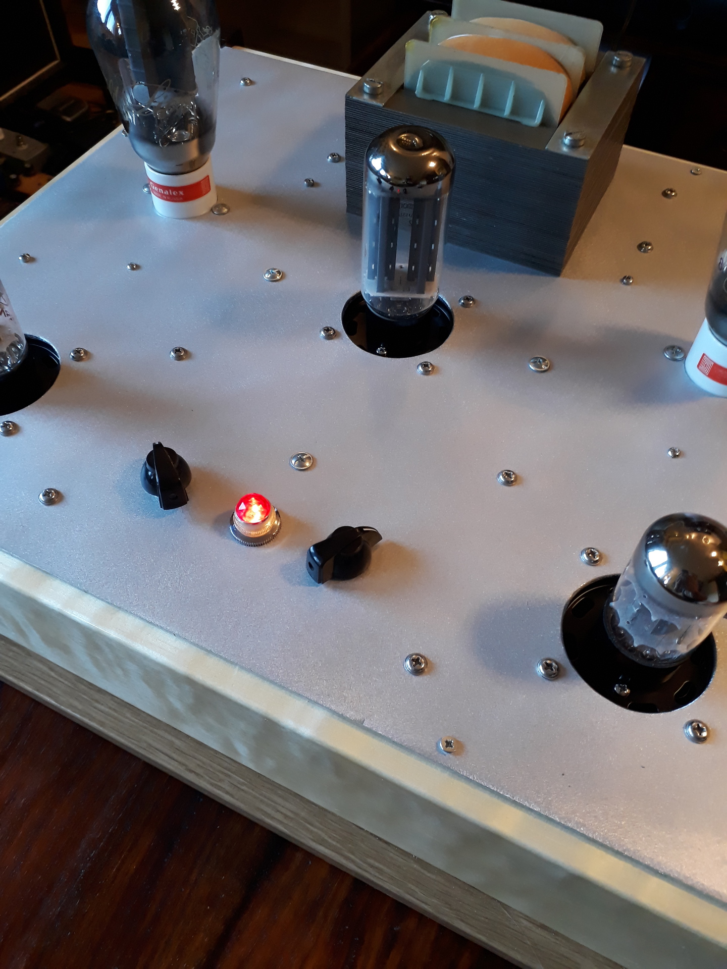

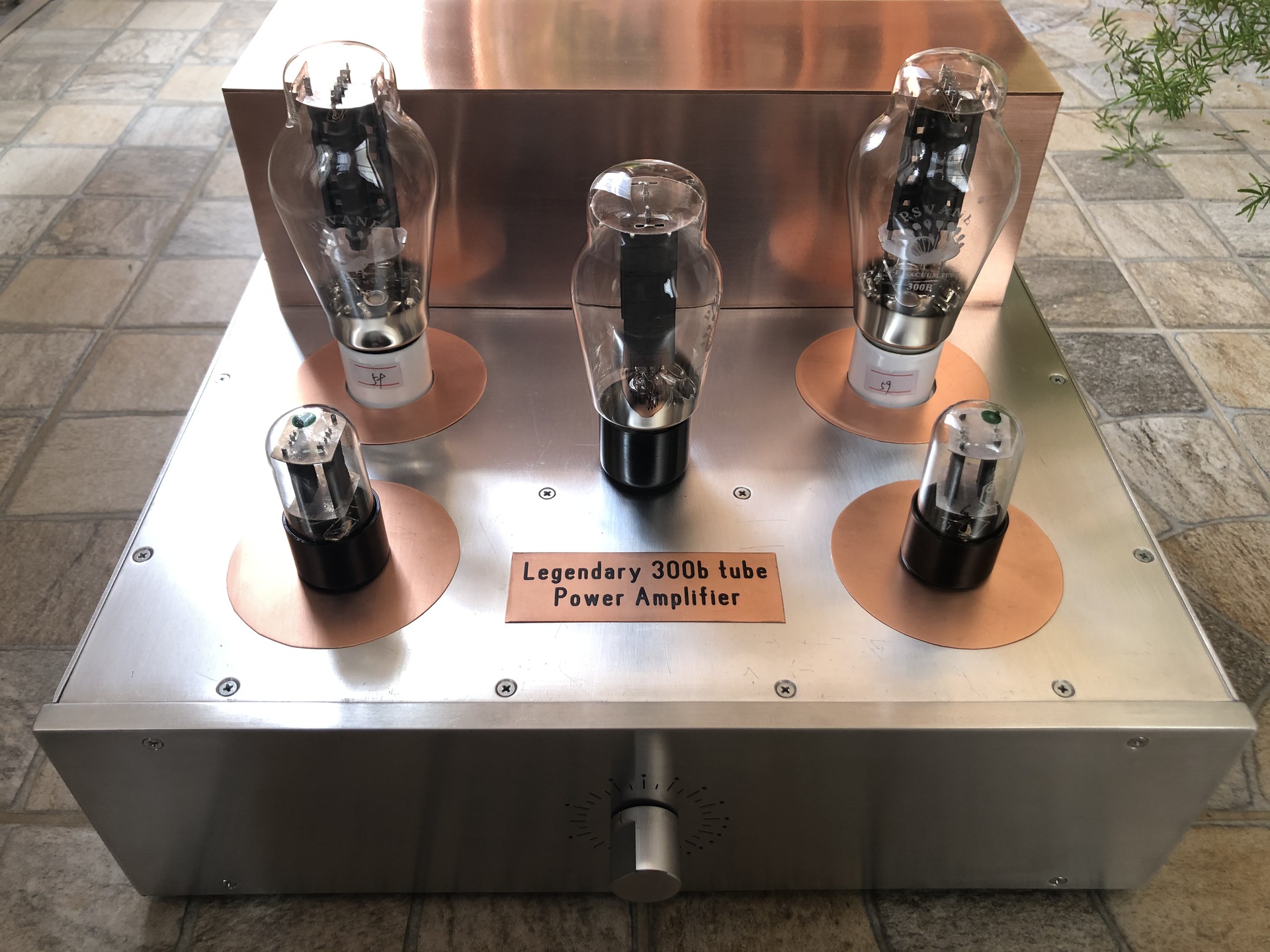

Íme. A képen van egy 300B is.

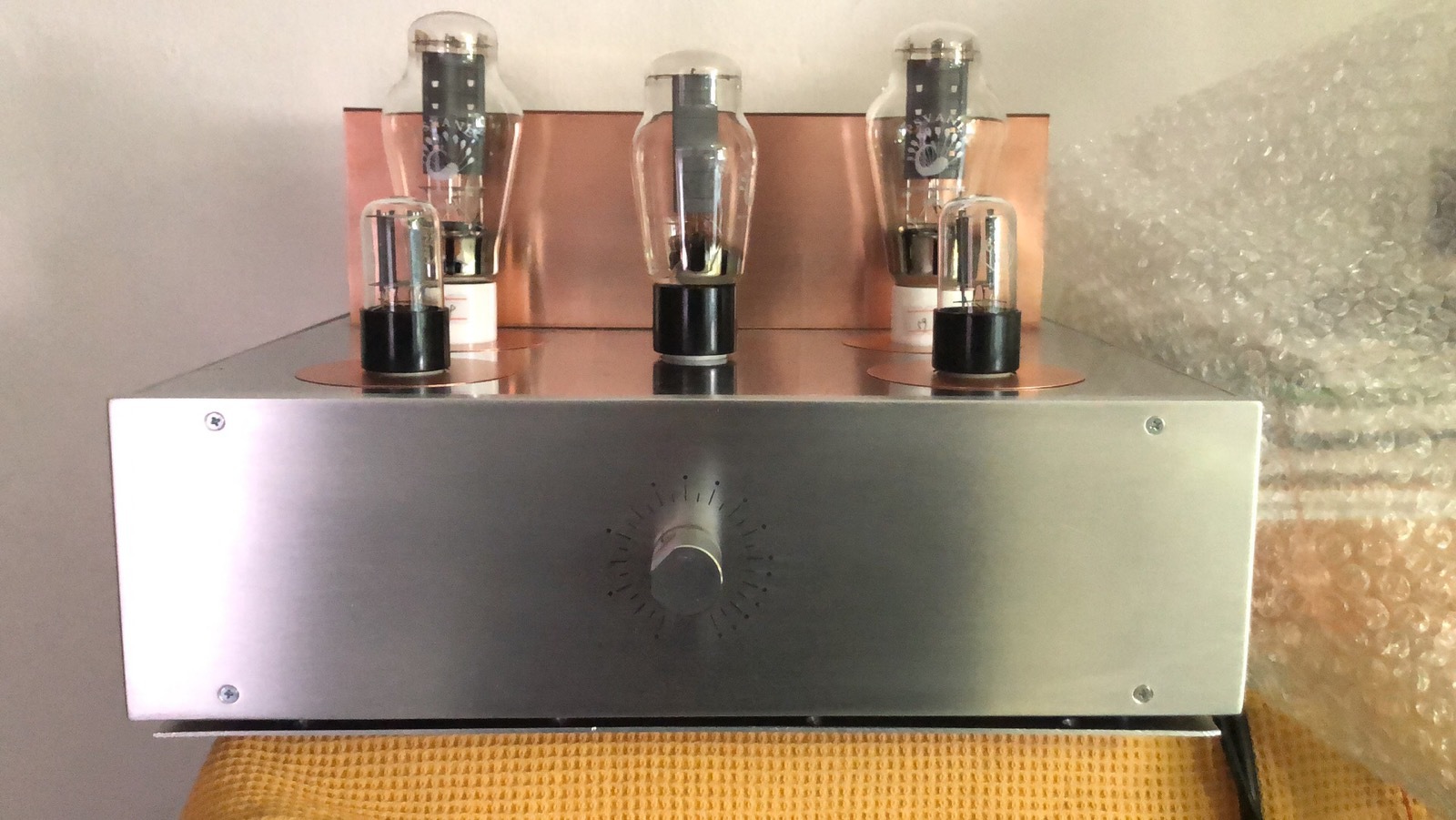

Mostmár látom. Nem sok, de hullott. Viszont pont olyan Gold Lion 300b-re vágyom. Nem mintha a Psvane csövekkel nem volnék megelégedve, de annyi dícséretet hallottam erről, hogy egyszer biztos szerzek egy párat. Ennek is most van olyan szép hangja, meg iszonyatosan tuti basszusa, el sem akartam hinni. Még az erzéketlenebb Revox stúdió MK2 hangfalam is képes elég jól meghajtani. Egyenlőre nagyon meg vagyok elégedve, nagyon jól sikerült. Oldalak L, elő és hátlapot kell még csinálnom, valamint trafótakarást és végleges lesz.

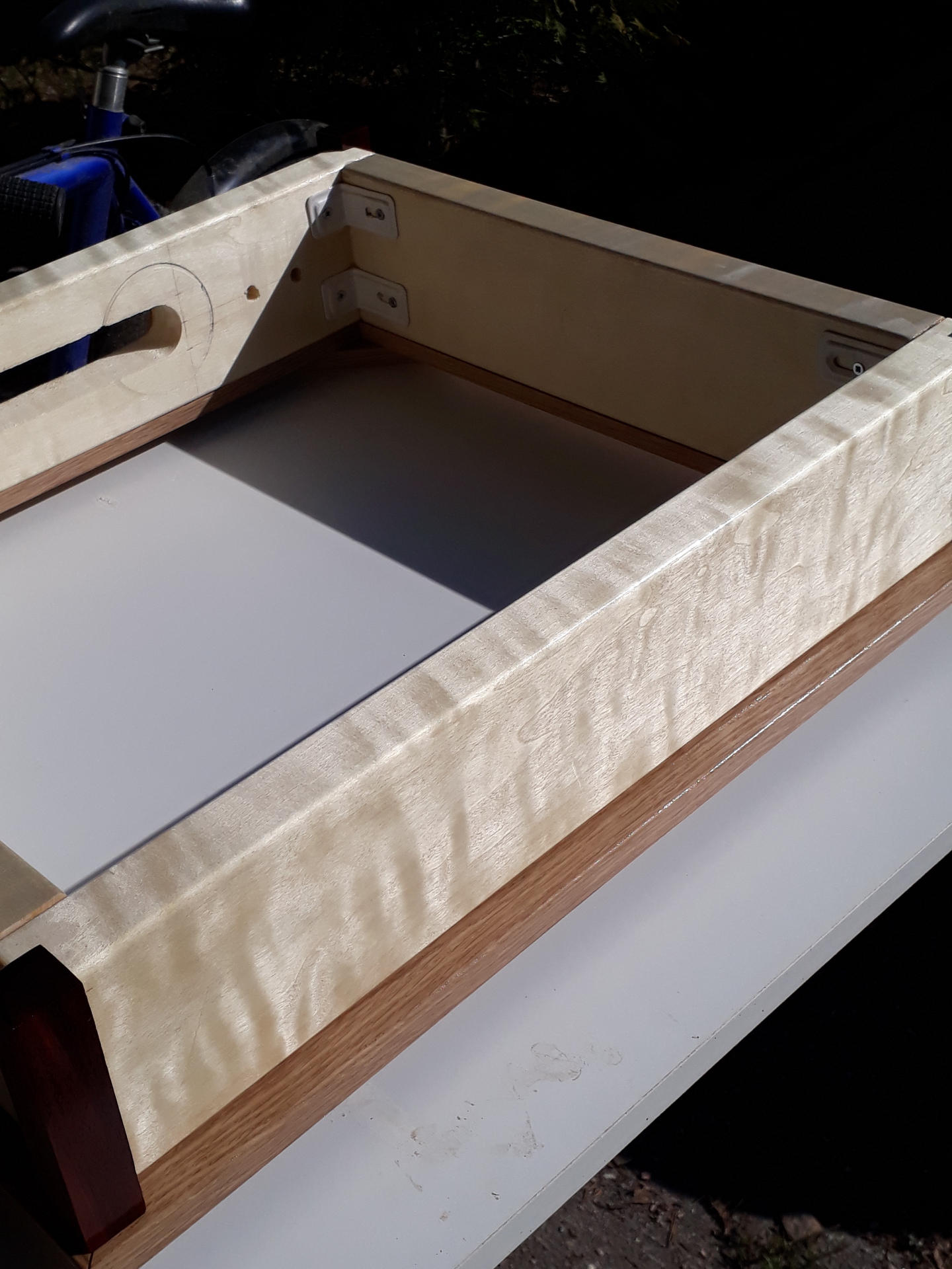

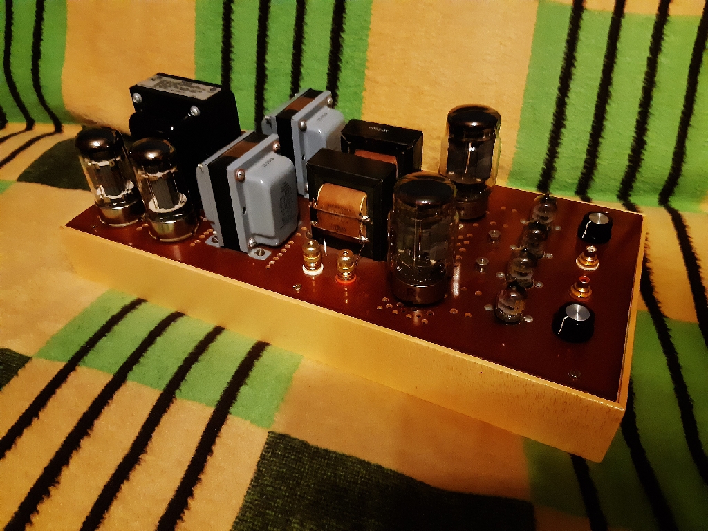

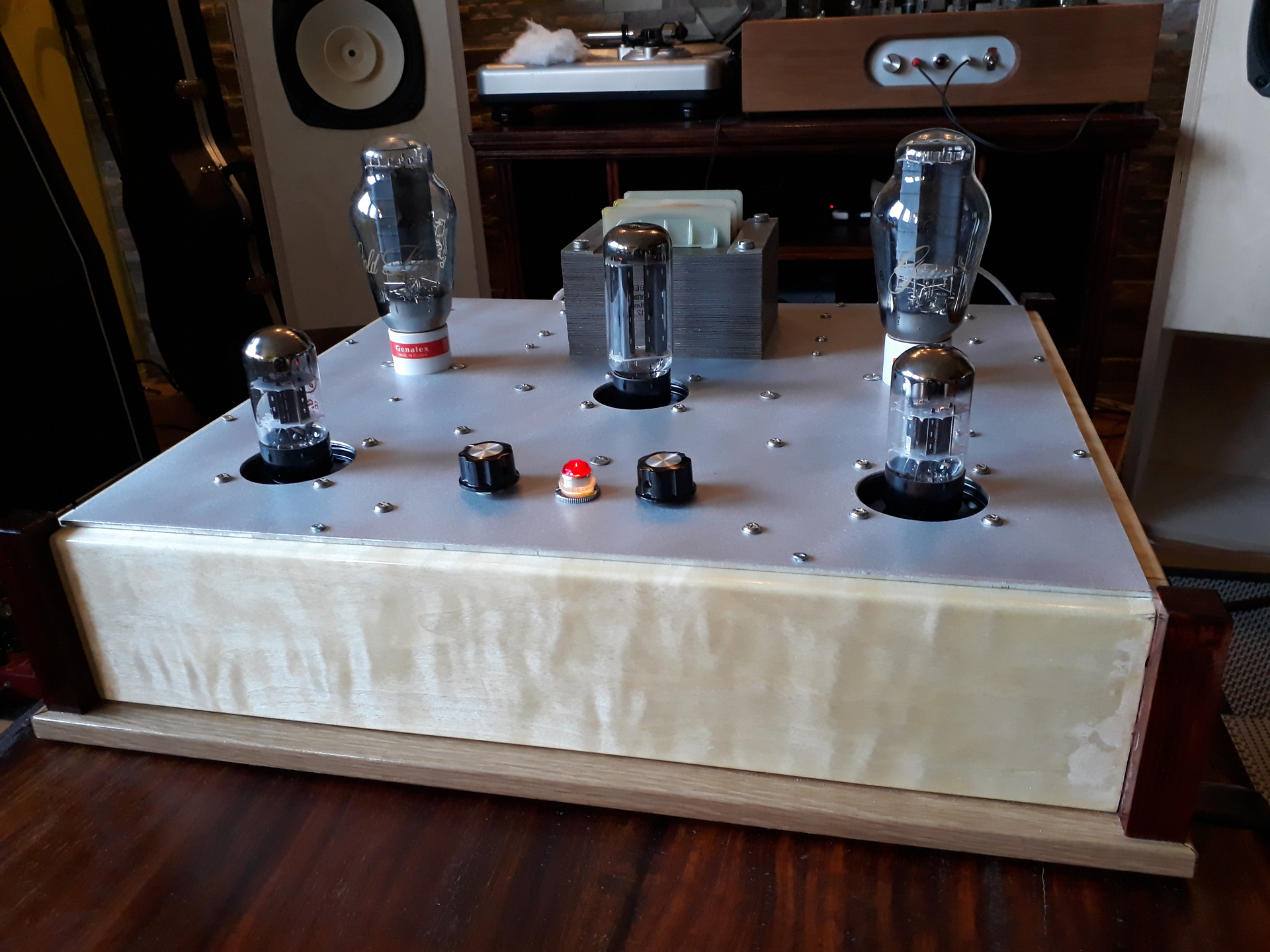

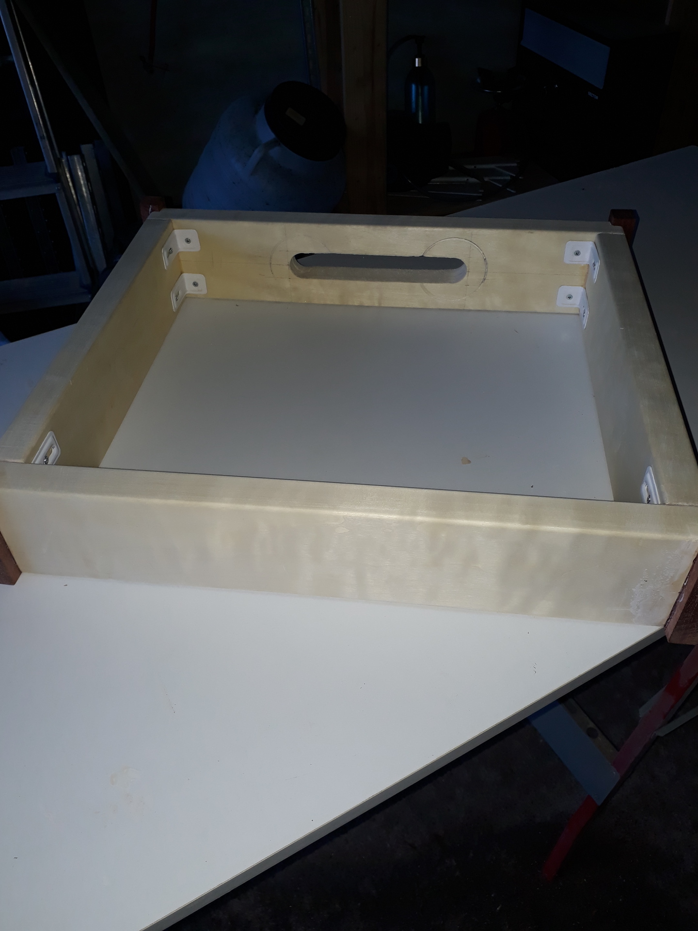

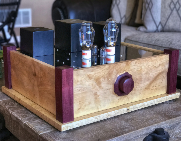

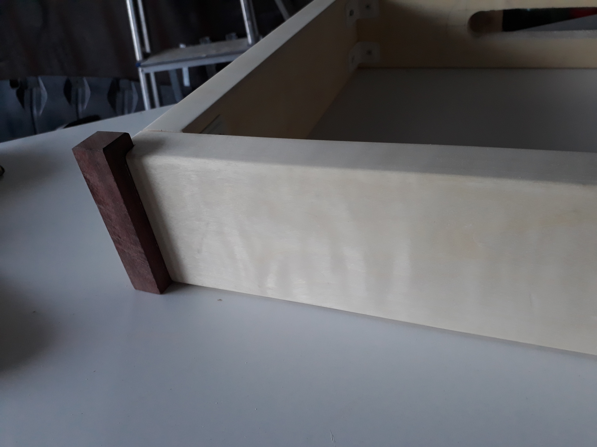

Én idáig jutottam ma. Sikerült véletlen habos jávort vennem. Kerestem, nem találtam, aztá vettem egy csomag (4×2 méter) sima jávort. Volt benne egy. Lottóznom kéne. A sarkok délafrikai vérfából vannak. Remélem a lakkozás jobban kihozza a mintát
A hozzászólás módosítva: Márc 22, 2020
Én most megálltam. Oldalak, elő és hátlapok hiányoznak. Majd jövőhéten ha megint megszáll a múzsa akkor lecsapom kettes aluból dekopirral. Az elejére szeretnék valami tuti jó fát, de még az várat magára, mert majd minden zárva a vírus miatt. remélem előbb utóbb ki lehet mozdúlni biztonságban. Addig meg felcsiszolom, polírozom az alulapokat még.
Tetszik a fa borításod. sajna én ilyen fához nem jutok hozzá errefelé.
Nekem ez adta az ötletet. A vérfát még tavaly vettem az eBay-en. A jávort meg tegnap. Tervben van még az aljára valami sötét keret. Sajnos nem vagyok jó asztalos, de igyekszem.
A lakk meg a napfény előhozta a fa mintáját. Nemsokára elkészűl.
A hozzászólás módosítva: Márc 28, 2020

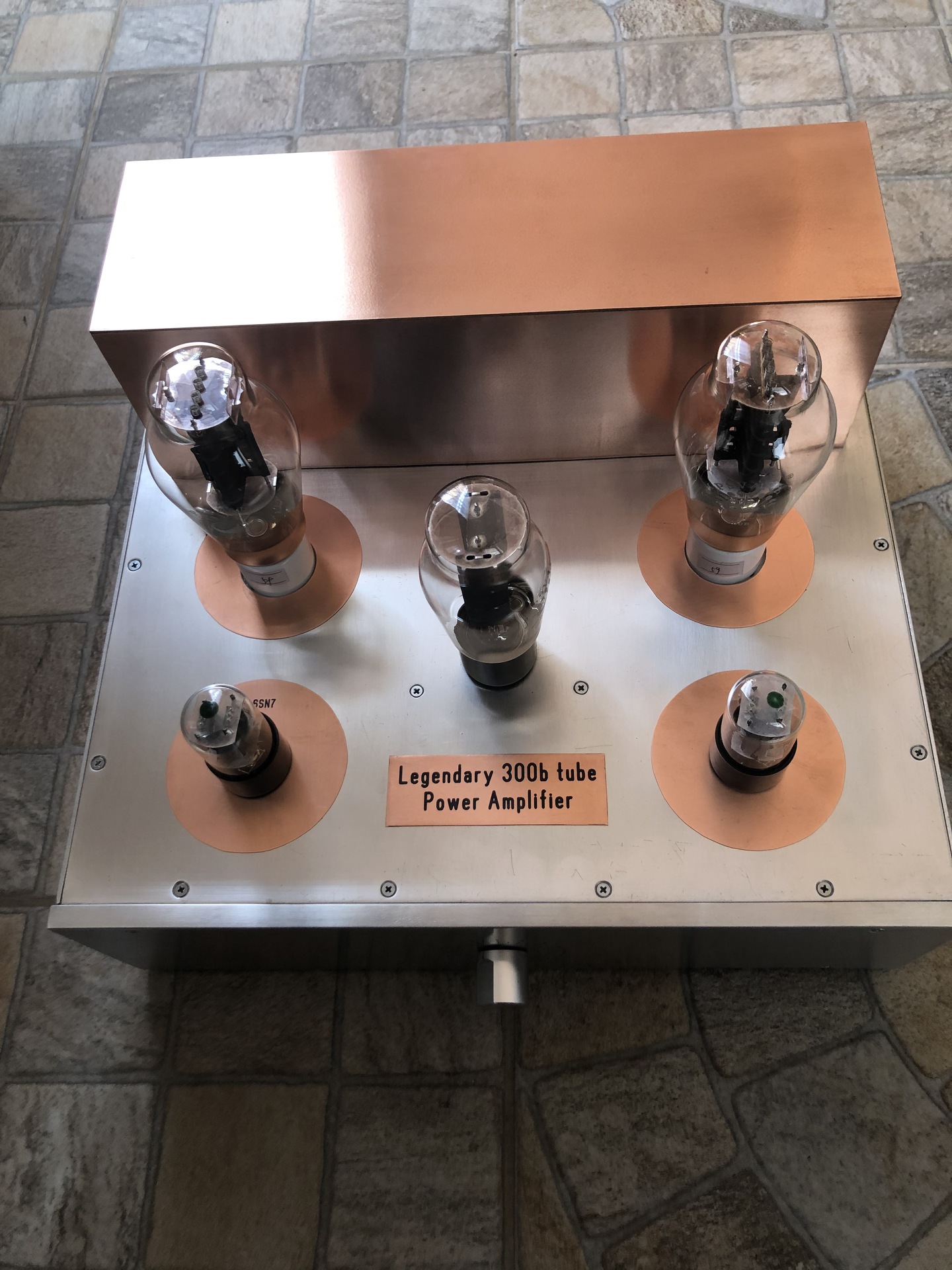

Elkészült! Sikerült teleszornom csavarral a tetejét. Van egy kicsi brumm, de halkabb mint a vadonat új lemez alapzaja.
Épp a minap írtam hosszan a csövesbe a 300b-k fűtés okozta brummjáról.
Ha DC-vel fűtenés csendben lenne, mint egy stúdió monitor. Semmi baja nem lesz, ha DC-vel fűtöd. Az enyém is készen van, de még az előlapra lesz egy 1cm-is tölgyfa lap, amit magam valahogy, valami lakkal /sell, vagy vízbázisú selyemfényű/ kicsinosítok.Na meg a trafók takaró kupakját kell még megfabrikálnim. Nekem minden porcikája alu lett Húúúúú! Igazi retró kinézete van annak a piros pilácsnak a tetején A hozzászólás módosítva: Ápr 4, 2020
Lecsréltem a gombokat, így retróbb. Olvastam a DC fűtésről. Mosy egyenlőre élvezem. Majd a karanténban megcsinálom.
Nekem is brummos volt tőle, de kivágtam a búsba a potis fűtésközepelést. két Dale ellenállás van poti helyett. Valamint a fűtőtrafónál egy panelen van a DC fűtés 300b-nként 20000u-nyi elkóval 5V-on.

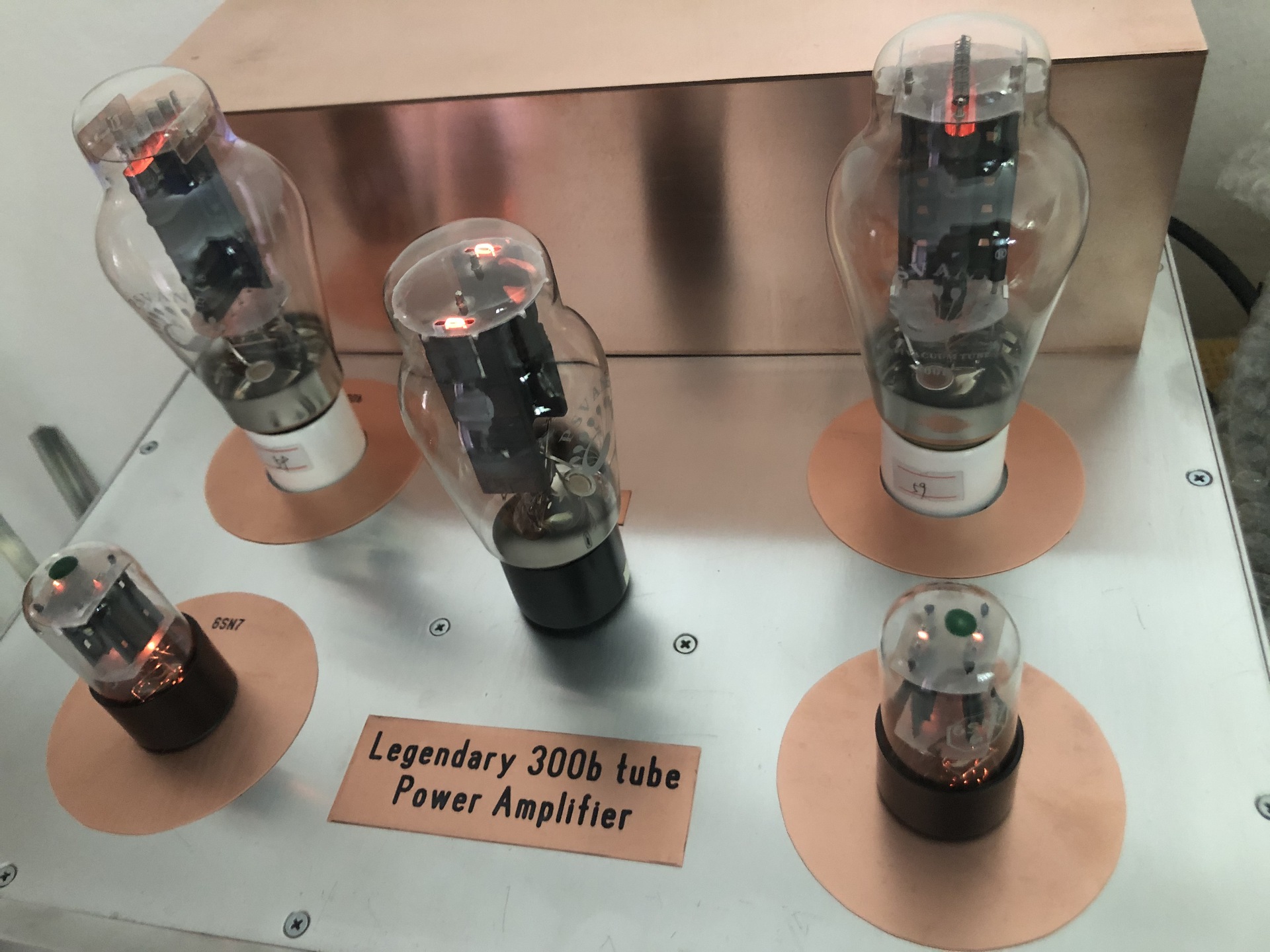

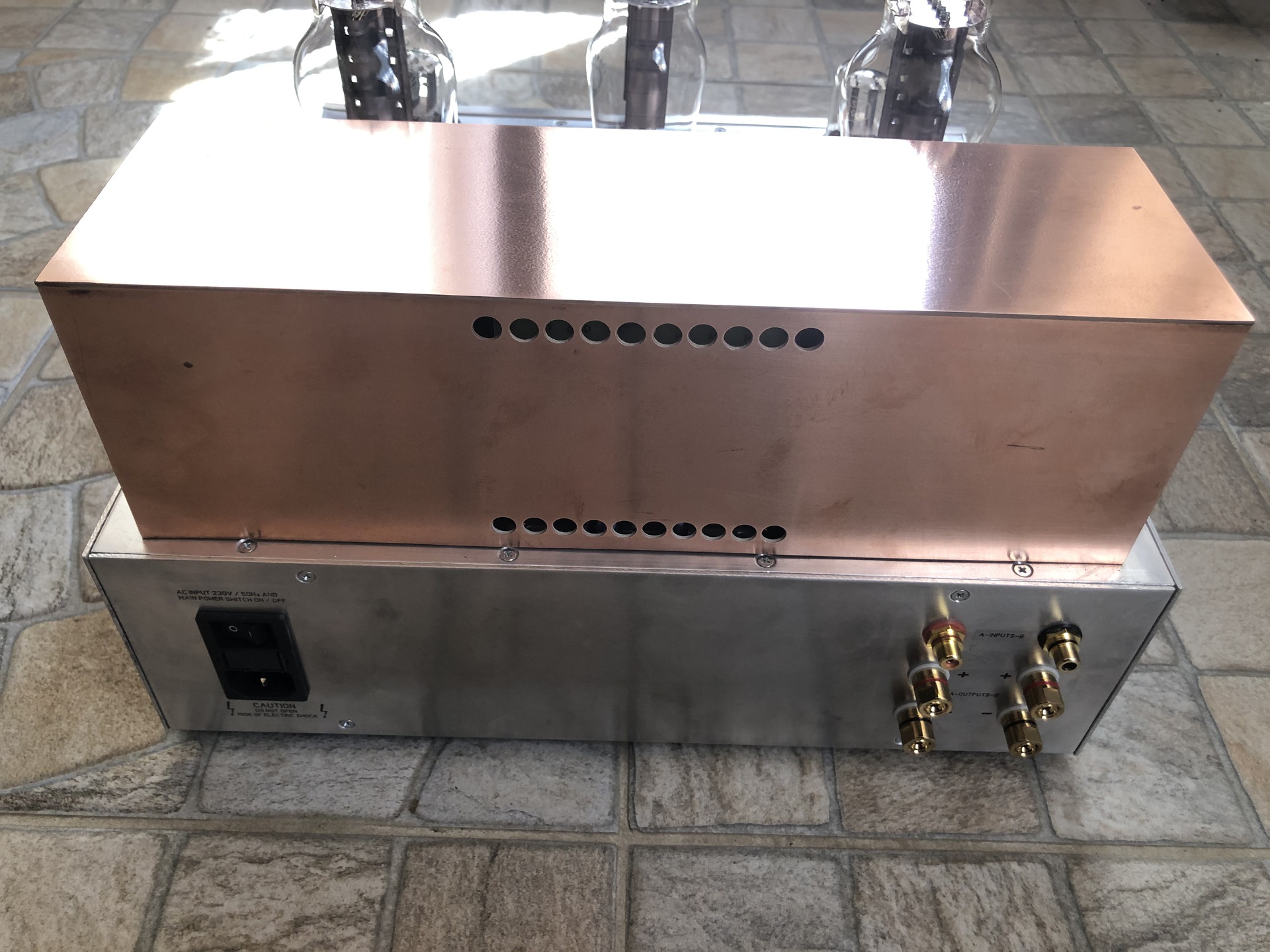

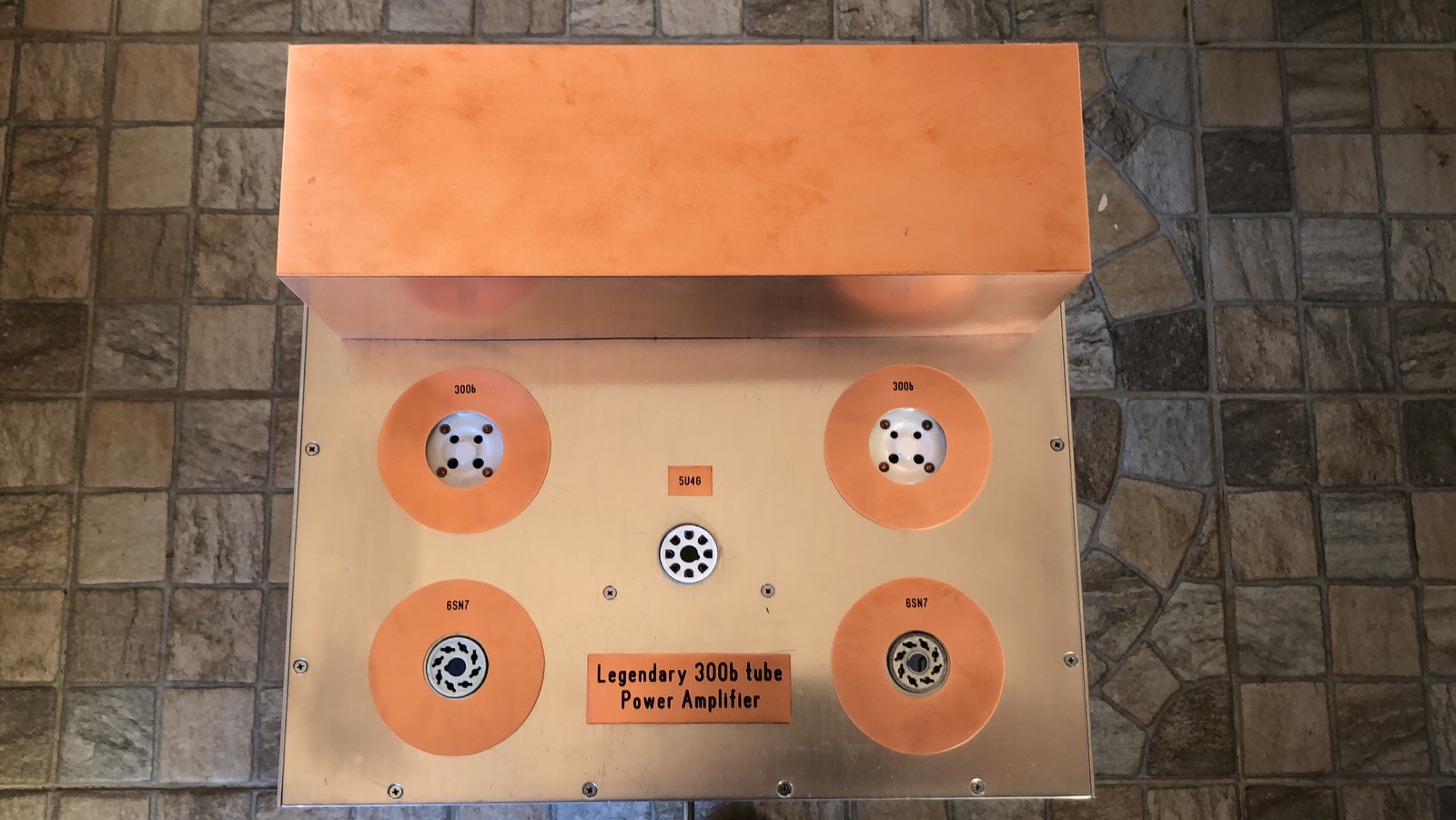

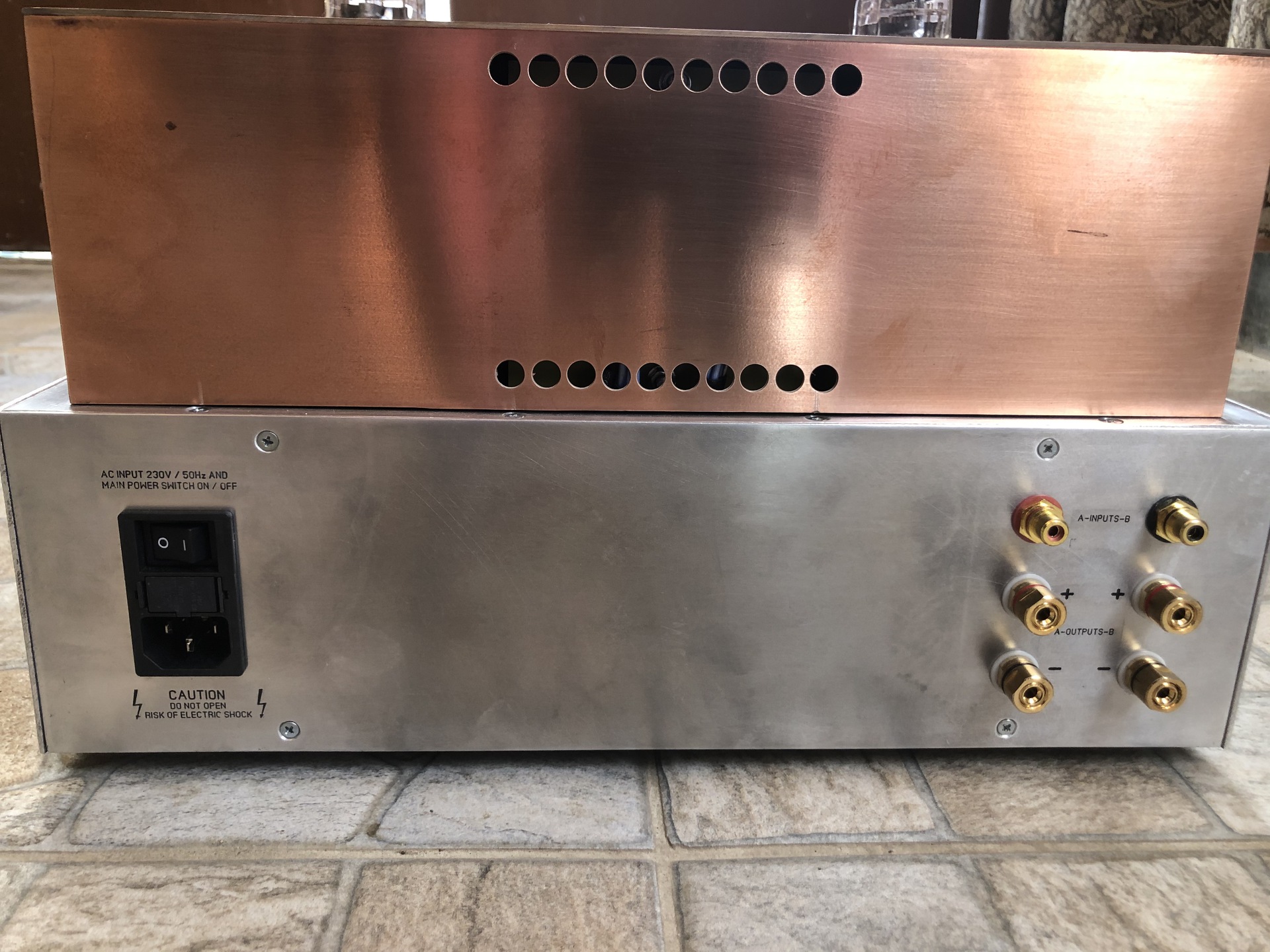

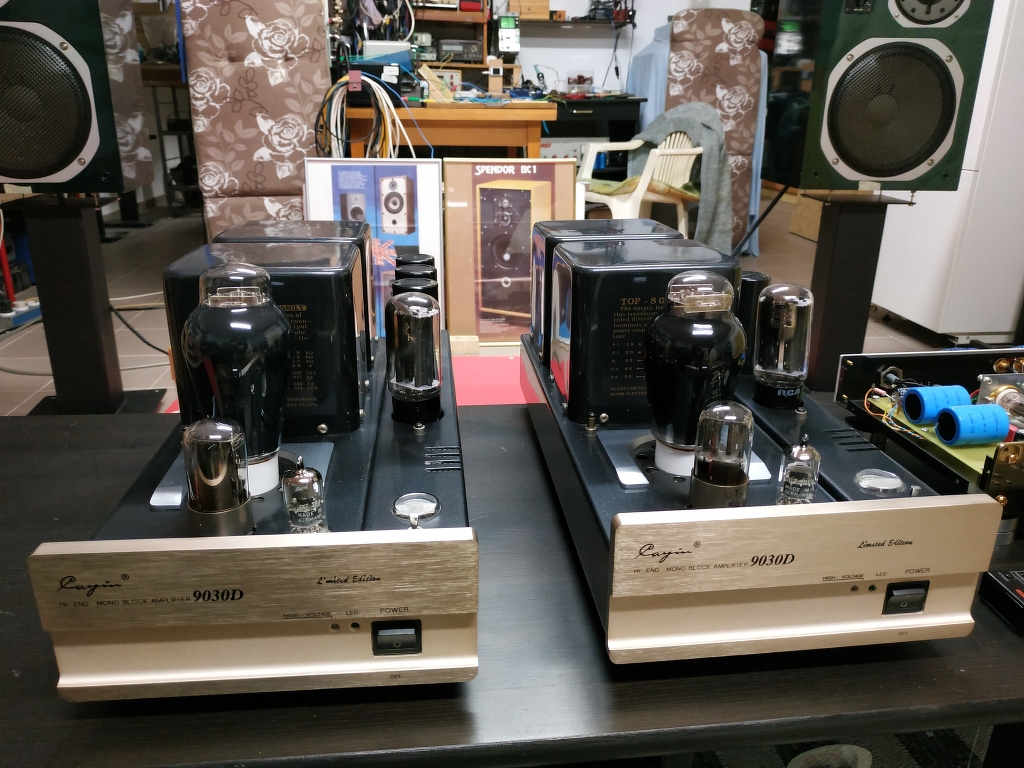

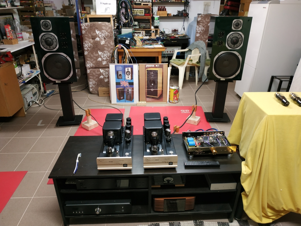

Nagyon szépek az erősítők amiket csináltok, nekem ugyan gyári van, de ettől függetlenül igen jó hangú cucc, nem igazán hallottam jó SE erősítőket egy AN kivételével, illetve ezt, ezért is vettem meg. Nálam a fűtés váltóról megy, ki van közepelve, az egyenirányító RCA 5U4G, az előfok csövek Tungsram E88CC és RCA 6SN7GBT, nálam ez vált be a legjobban az én rendszeremben.
Tetszik a két monoblokkod. Milyen 300b-azok a belűl befeketítettek? Shuguang, vagy Psvane prémium?
Üdv !
Shuguang Treasure 300b-z + kaptam hozzá egy pár sima Shuguang 300b-t is, de a Treasure azért jobb. Abszolút nem búg az erősítő, gondolom a mono blokkos kivitel miatt ezt még simán bírja az 5u4G, eredetileg 6h13c egyenirányító csövekkel kaptam, de az RCA-k jobbak hangilag, igazából 5AR4 kellene bele.

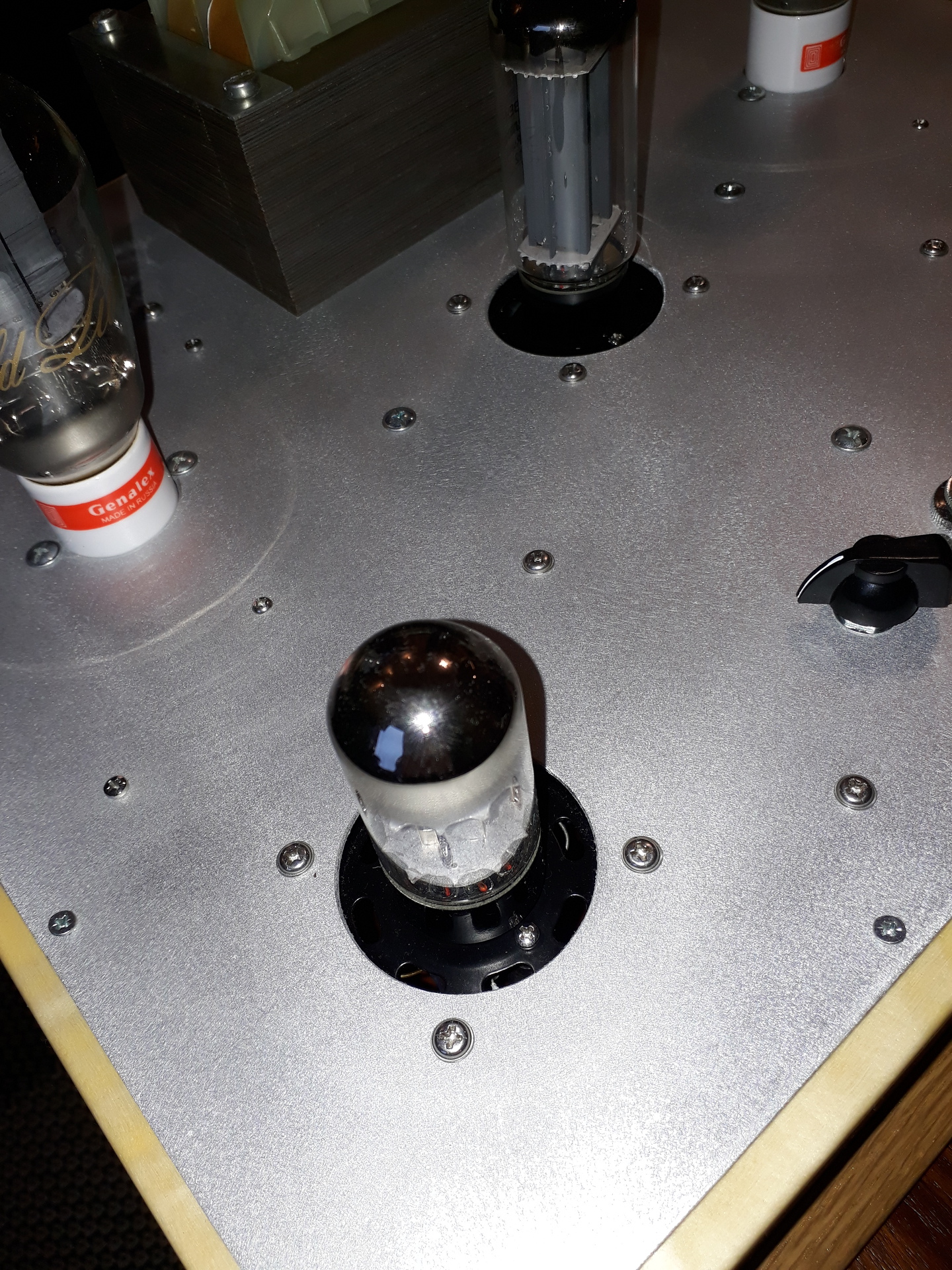

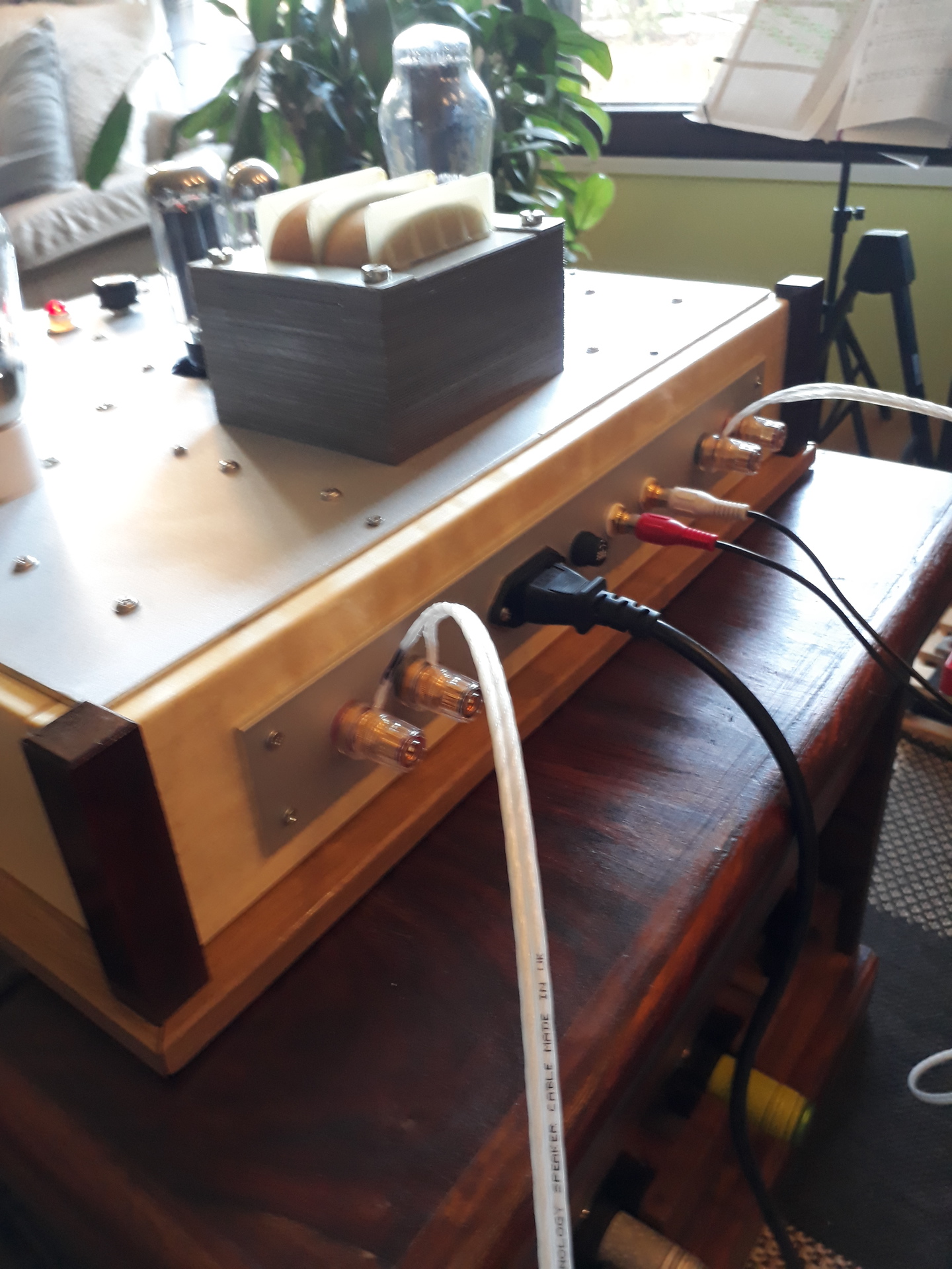

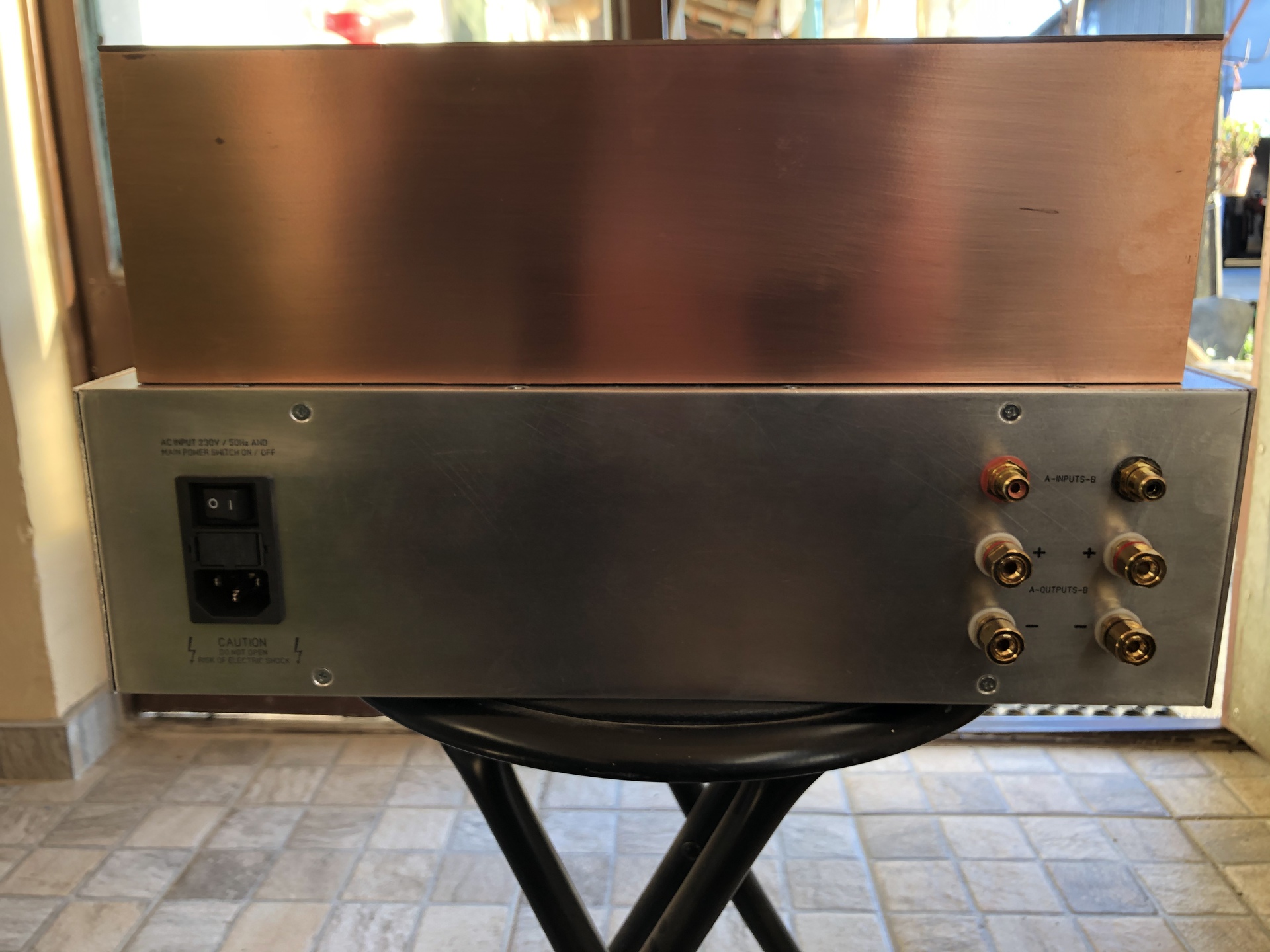

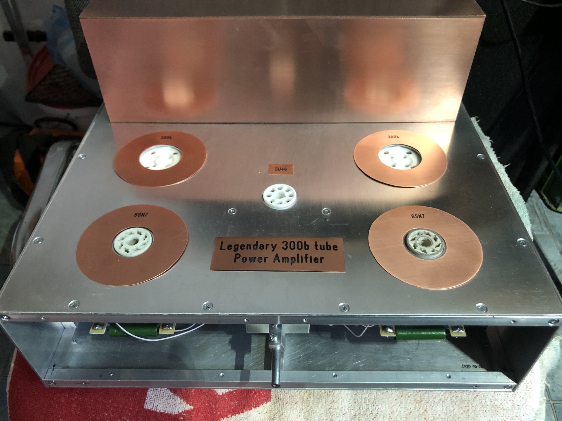

Sziasztok. Nos én eddig jutottam, az előlap hianyzik már csak. Az életem is megunhatom addig lehetne fényesíteni az alut, de tükör soha se lesz belőle. Ez már ilyen marad.
Én is fel akartam polírozni az alumíniumot. Elkezdtem 120-as csiszolópapirral csiszolni. A rezgőcsiszoló jó érdes felületet csinált, ami megtetszett. Lelakkoztam.
Olyan a tiéd mintha homokfúvattad volna. Legalábbis a képen így látom, de nem lehet nagyítani mert szar lesz a felbontása. nekem a rezgőcsiszolóim olyan karmolást tettek rá, hogy a szemem kugúvadt a látványtól, pedig 5 féle csiszolópapírral próbálkoztam.
Én egy hétig álandóan csiszolam finom csiszolószivaccsal, de ettől jobb már sose lesz. Itt-ott van egy-két nagyobb mélyebb karcolás, szerintem valahol érte valami, amit én már ki nem tudok belőle szedni semmivel. De ezzel a polírozással meguntam az életem már majdnem. A hozzászólás módosítva: Ápr 7, 2020

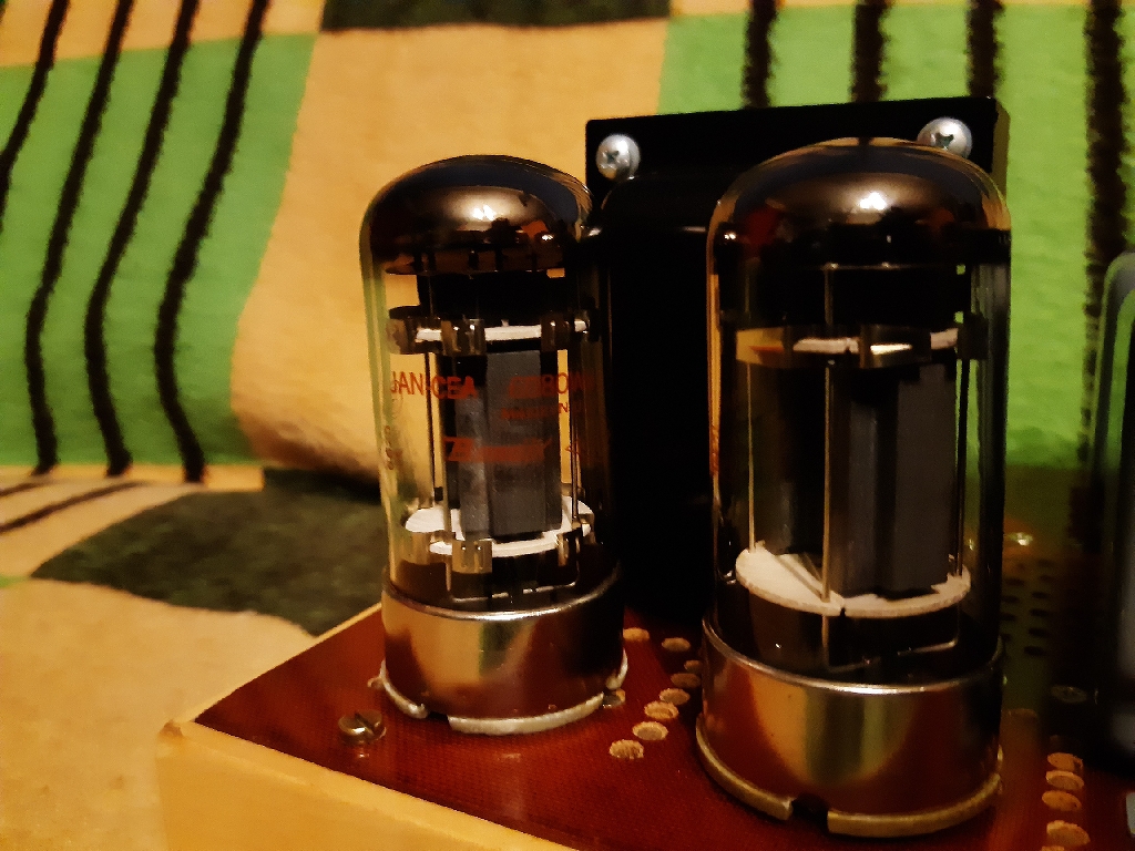

A nyuszi megtojta a Psvane Végfokomat. Végre elkészűltem vele. Két cső kivételével a 300b-k és az 5U4G is Psvane. Olyan 2x6-7W-ot tud. torzítatlanúl.
Jelenleg egy pár Revox Studio MKII háromutas hangfalpáron hallgatom. Azért említem meg, mert azt végképp nem gondoltam volna, hogy zárt dobozzal is gyönyörű meseszépen fog szólni és még elég jelentős erős basszussal is bír amikor kell.//Nem hallgatok Jazzt, de filharmónikusokat, komolyzenét sem,a világból ki lehet velük kergetni. Kivétel a Fourplay.// A Psvane csövekben is kellemesen csalódtam, pedig nem egy méregdrága darabok.
