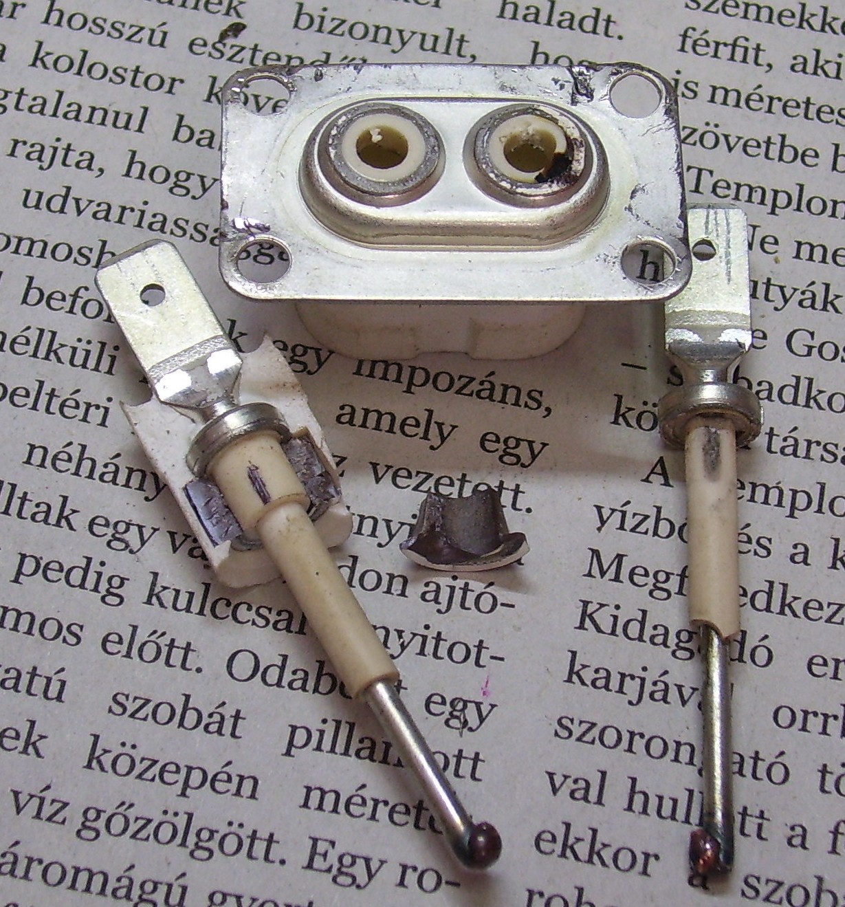

Nemrég hoztak egy mikrót. Zárlatos a magnetron. Volt egy ugyanolyan bontott. Berakom, nem megy. Szétbontottam őket és átraktam csak a bevezetőt. Máris működött minden.
Később furdalt a kíváncsiság. Bár többször szedtem már szét magnetront a mágnes miatt, volt köztük zárlatos is, de nem szedtem szét a bevezetőt. Többen emlegették itt, hogy "átvezető kondenzátor". Már akkor gyanús volt ez a megfogalmazás. A képen látható, hogy nem sok köze van a kondenzátorhoz. Műszer legyen a talpán (asztalon), ami megméri. Ellenben a középen látható vöröses töredék, párja az egyik bevezető nyakán, alul-felül ezüstös. Ott síkban vezet is, de a két oldal között ellenállás nem mérhető. A zárlat ebben keletkezett. Túlfeszültséglevezető.
Az bizony átvezető kondenzátor: olyan kondenzátor, amely a fémlemezen átvezet egy vezetéket, miközben a vezeték nagyfrekvenciásan földelésre kerül (hidagités). Célszerű alkalmazási területük a tápegységek, mikrofon- és hangszóró vezetékek, oszcillátor tápvezetékek. A kapacitás az üzemi frekvenciától függ.
Zavarszűrő az, gyári rajzon is akként tüntetik fel, soros LC szűrő ha a magnetron felől nézed, előtte vannak ugye a tekercsek. Kondenzátornak én már olyan fizikai kivitelét is láttam katonai berendezésben hogy hanyatt estem a székkel amin ültem. Ott volt a kapcsolási rajzon egy kondenzátor, fizikailag meg nem találtam sehol. Aztán kiderült, hogy a 8W-os kis adó trióda anód kupakja (ami egyben hűtőborda is volt) és a föld között volt egy teflon szigetelő gyűrű, na az egyben kondenzátor is volt, azaz a gyűrű volt a dielektrikum, a borda és a fém ház meg a 2 fegyverzet. És ha a kelleténél jobban meg volt húzva a menetes borda, akkor biza a teflon gyűrűn (kondin) áthúzott a nagyfesz. És számtalan ilyen megoldás, amire az embernek magától kellett rájönnie, fiatal, tapasztalatlan fejjel...

Az látszik, hogy zavarszűrő, a két ferrites tekercs pontosan olyan volt, mint az idézett cikkben. Az a kerámia, ami benne van, az viszont szerintem túlfeszültséglevezető anyag. 2,4 GHz-en valóban nem kellenek összetekert négyzetméteres felületek, de ennek a kondenzátornak annyi az összes felülete, amit a lapos csatlakozó alatt a vastagított gyűrű ad, a távolság meg a kerámia csövecske hossza. Talán még a tekercseknek is nagyobb a kapacitása a doboz falához. Osztott kapacitás.
![]() A rúdon a hosszabbik vékony cső műanyag, a vastagabb fehér porcelán. Ha a vörösesnek csak dielektrikum szerepe lenne, az is fehér lehetne, egybe a másikkal.

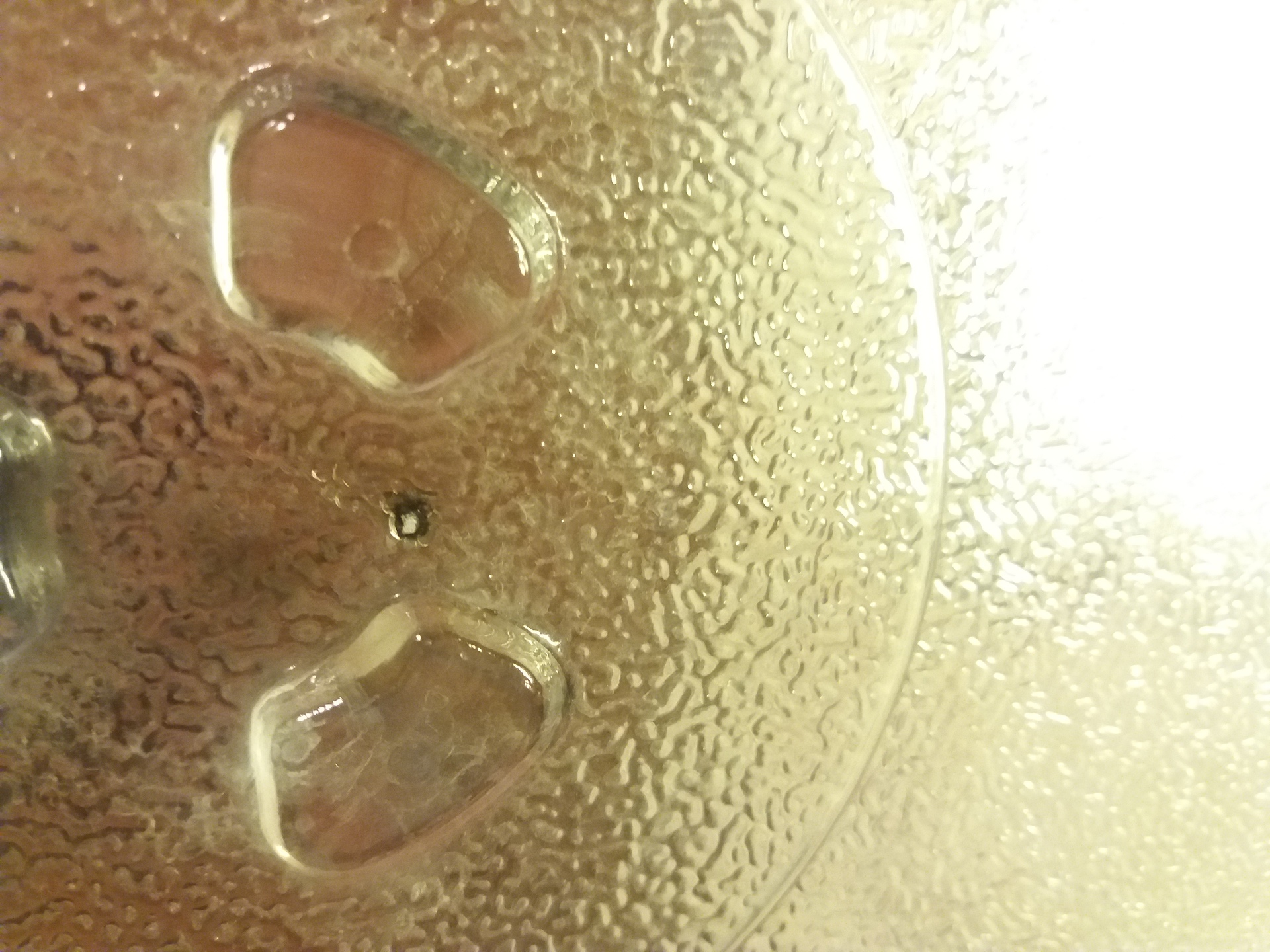

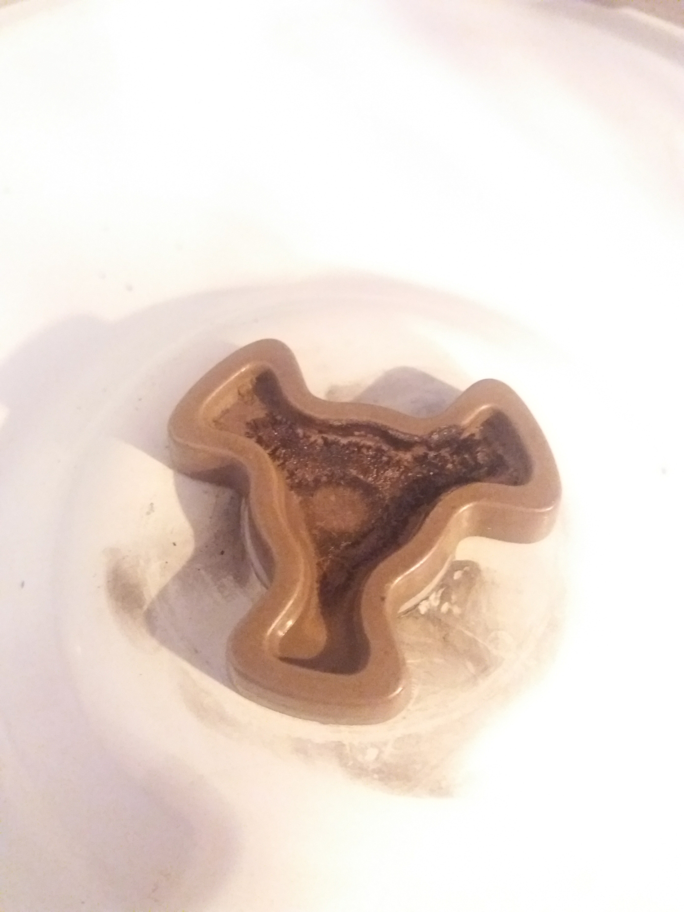

Sziasztok! Borzasztó régen voltam utoljára aktív, de ez betudható a három gyerkőcömnek.
![]() Szóval van egy Candy CMG 9423 DS típusú mikrónk (legalább 10 éve), ami olyan tünetet produkált a feleségem leírása alapján, hogy: Az a műanyag ami forgatja a tányért szikrázott és láthatóan égesnyomok vannak rajta és körülötte, söt még a forgó tányéron is van egy "hegesztésnyi" lyuk. Tegnap mikor a babóca cumisüvegjét fertőtlenítettem, arra lettem figyelmes, hogy szikra hangot hallok. 2 percről indítottam és 17mp volt még hátra, de amikor kivettem az üveget, akkor olyan forró volt, mintha 1 órára raktam volna be. Kérlek szépen titeket, hogy adjatok tippet mit kezdhetnék vele. Köszönöm!
Gyakrabban tisztitani?
![]() Az a barna trutyi ott a "műanyagban" nagyon nem kell oda. Ha ki tudod venni, körömkefével és társaival mosószeres vizzel jó eredményt tudsz elérni. Leöblitve és szárazon tedd vissza. Tányért meg azért cserélném le, mert ezen a lyukon keresztül mostantól fogva minden le fog folyni alulra (nem véletlenül van pereme a tányérnak). Ideiglenesen ha ezt is elmosogatod, lehet hogy nem lesz baj vele.
Valaki fémet hagyott a mikróban, amiről az üvegen keresztül is áthúzott az ív. Ugyan nehezen hihető, hiszen az üvegnek nagyon nagy az átütési feszültsége, ráadásul vastag is, de lehetett benne mikrorepedés, amiben megült a víz. A többihez valami fém kellett, pl. kislábos, zománcos bögre, ...

Na újabb infók, hogy az ami látszik, az csak korom. Viszont talán új tünet (eddig nem figyeltem), hogy még a forgó tányér is tűz forró. Azt garantálom, hogy fém nen került a mikróba.
Szerk.: a megállást követően egy erősebb kattanás is hallatszik valahonnan belülről. A hozzászólás módosítva: Ápr 7, 2020
