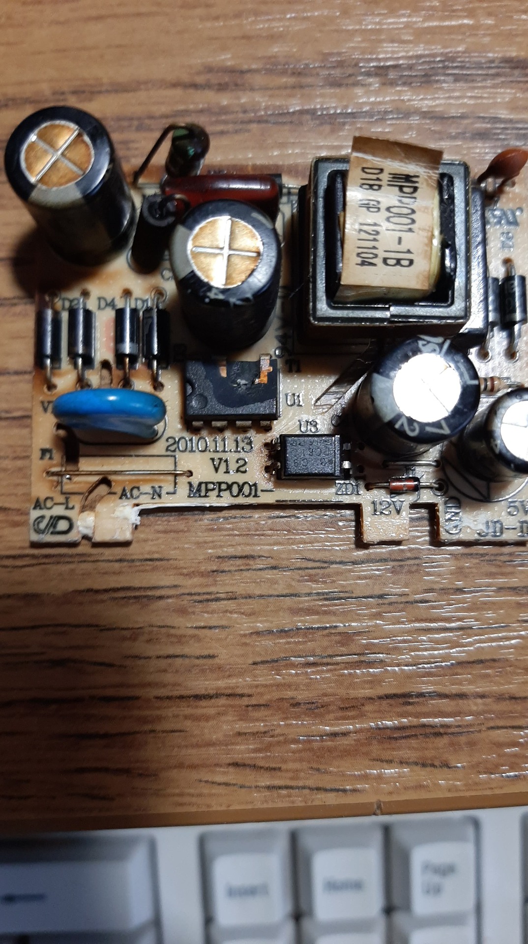

(#) lacake274 hozzászólása Feb 9, 2020 /
Microhullámú MPP001 1b tipusú tápegység alaplapján elszált egy integrált áramkör. Elég cudar képeket találtam róla, de LNK 304 PN illetve Lnk364 PN tipusokat tudtam ki silabizálni. Egyébként Aliexpress, Ebay oldalakon találtam teljes panelt is. De előtte megpróbálnám az Ic cserét. Csinált már valaki ilyet? érdemes egyáltalán foglalkozni vele?
(#) Remci válasza lacake274 hozzászólására (») Feb 9, 2020 /
Egy próbát megér. A környezetében lévő alkatrészeket is érdemes megmérni- elektrolit kondi,induktivitás,diódák, opto- és cserélni ha kell.
A hozzászólás módosítva: Feb 9, 2020

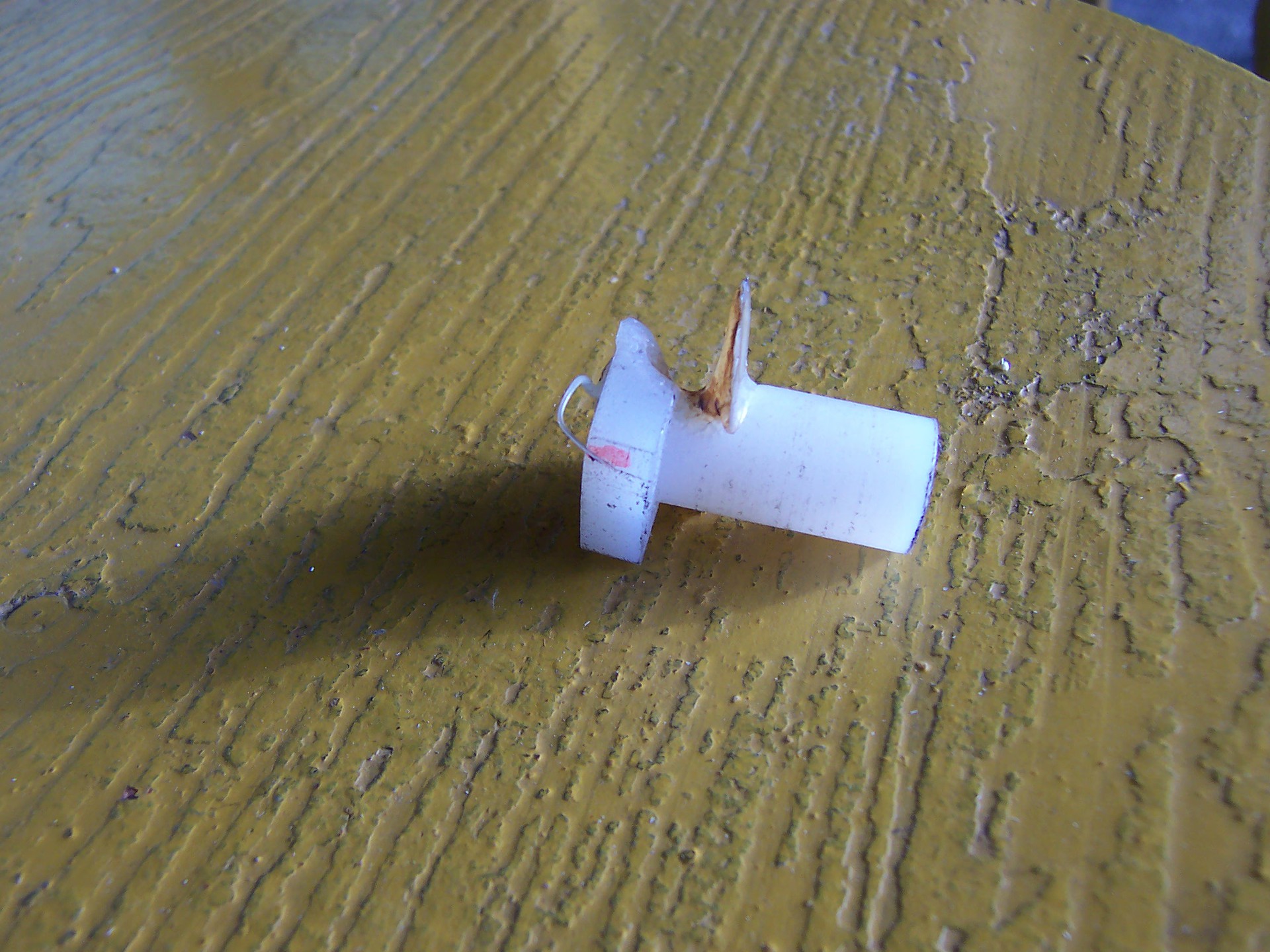

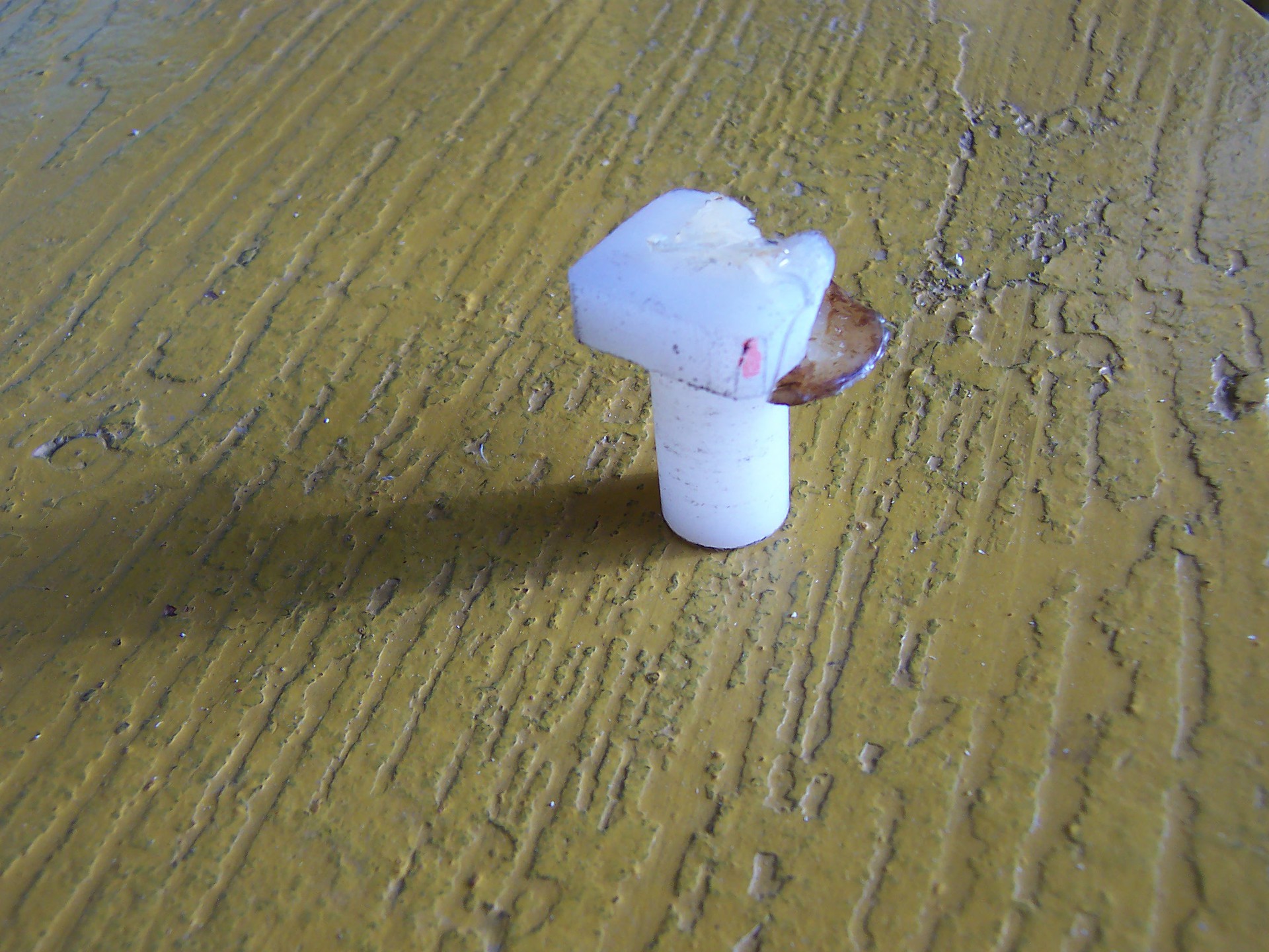

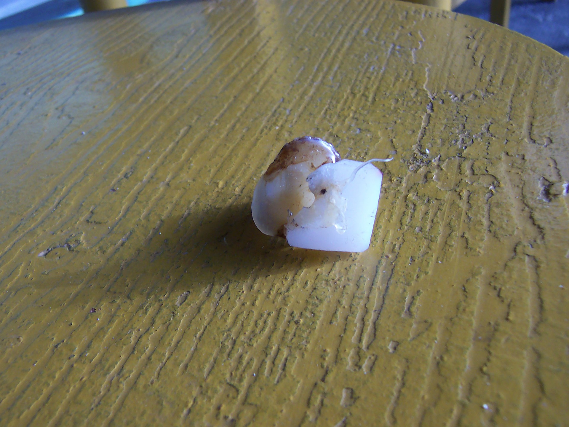

(#) mraulajos hozzászólása Feb 15, 2020 /
Érdekesség.
Sok kidobott mikrót megszoktam javítani. Többek között, az egyiknek hiányzott/elveszett a tányér forgató gombja. (nem ezért dobták ki) Csináltunk hozzá műanyagból. A forgató motor tengelye ugye megvan lapolva, ezzel nem foglalkoztunk, jó szorosan rá nyomtuk a műanyagot a tengelyre. A képeken látható dolog történt vele. Valószínű megfordult a tengelyen, és megállt egy helybe, tehát egy adott pontra kapott sugarat. Az étel forrósodás kizárva, tejet melegítettünk az unokámnak. ???
(#) mugab válasza mraulajos hozzászólására (») Feb 15, 2020 / 1
Ebből is látszik, hogy nem mindegy milyen műanyagot teszünk a térbe...
(#) Epu2 válasza elektrorudi hozzászólására (») Feb 15, 2020 /
A mi, tök alap mikrónk 15 év körüli. Még működik. Kaptunk karira egy ugyan olyant. Egy-egy centivel kisebb, kívül belül. Csak a régi csengett, az új koppan kikapcsoláskor. Vajon ki bír 15 évet?
(#) mindenes válasza mugab hozzászólására (») Feb 16, 2020 /
Pontosan ígyvan. Nem mindegy.
(#) mraulajos válasza mindenes hozzászólására (») Feb 16, 2020 /
Ebből nem sokat haladunk előre ebben a témában. Mi a mindegy, mi a nem mindegy? Pontosabban mi a jó? Minek alapján kell ki választani a megfelelő műanyagot, egy mikrohullámú sütőbe?
(#) mugab válasza mraulajos hozzászólására (») Feb 16, 2020 / 1
Én az alapján választanék, hogy melegedik e...

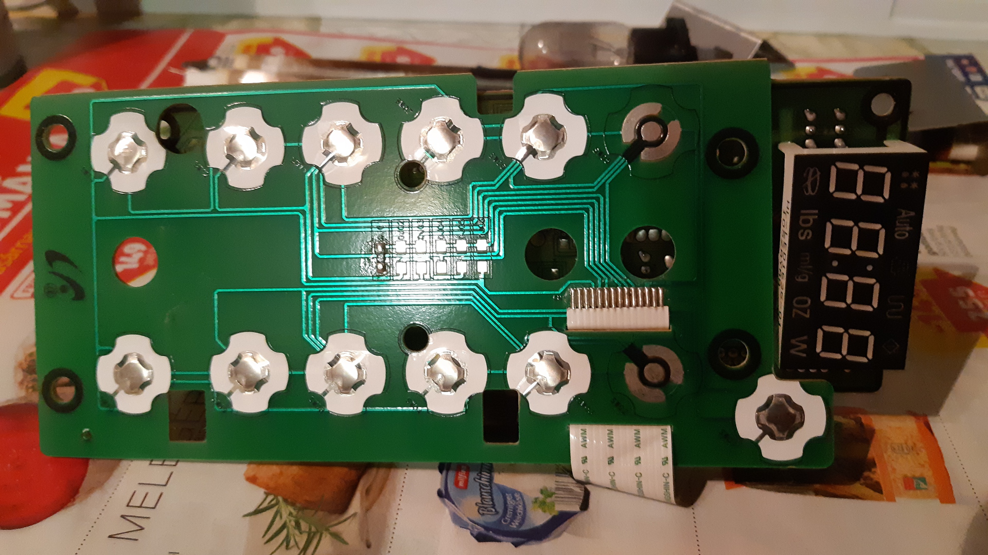

(#) akovacs15 hozzászólása Feb 21, 2020 /
Üdvözlet. Kérnék egy kicsi segítséget. Samsung mikró vezérlőpanelen a start gomb kapcsolója bizonytalan. a nyomogomb nem mikrokapcsoló,hanem ilyen lemezes pattanó mint a mellékelt képen.
Kérdem,hogy miképpen lehet cserélni illetve hol kapható? Illetve mi a hivatalos neve ennek az alkatrésznek. 15.2 mm az átmérője.
(#) pipi válasza akovacs15 hozzászólására (») Feb 21, 2020 /
pl metal dóm membrán kapcsoló...
Ha már így szétszedted, egy tisztogatás nem segít? Ha felcseréled egy másik gombbal akkor is bizonytalan?
(#) akovacs15 válasza pipi hozzászólására (») Feb 21, 2020 /
Igazából a fém rugalmassága gyengült meg. Még működik,csak többször kell nyomogatni.
(#) mugab válasza akovacs15 hozzászólására (») Feb 21, 2020 /
Szerintem az alatta levő nyák lemez kopott el.
