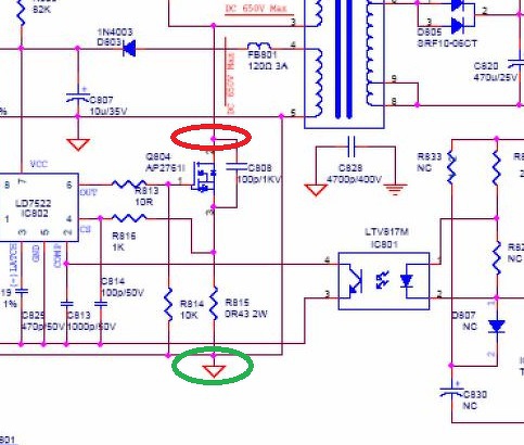

(#) IzLuCSi hozzászólása Ápr 6, 2020 /
Van egy LG W2234S monitorom. Nem kapcsol be nem reagál semmire.
Szétszedtem rámértem és a trafó előtt a FET még működik azonban a trafó után azonban már csak egy egyenes volt az oszcilloszkópon.
Valaki akinek van ilyen terén tapasztalata.
A trafó halt meg ? vagy milyen egyéb esetben fordulhat még ez elő?
(#) kadarist válasza IzLuCSi hozzászólására (») Ápr 6, 2020 /
Szia! Milyen oszcilloszkóppal vizsgáltál a hálózati oldalon?
(#) IzLuCSi válasza kadarist hozzászólására (») Ápr 7, 2020 /
Azon az oldalon hogy ne haljon meg az oszcilloszkóp egy nagyon impedanciás feszültség osztóval leosztottam a mért feszültséget.
Gondolom erre voltál kíváncsi. Ha nem akkor kicsit pontosíts.
(#) bbalazs_ válasza IzLuCSi hozzászólására (») Ápr 7, 2020 /
Ha a trafó primer oldalán ott a váltó, akkor ha a szekunder oldalon nem jelenik meg feszültség, az azt jelentHETi, hogy a trafó halott. De lehet nagy terhelés is, tehát fel kell szabadítani a trafó szekunder lábait a diagnózishoz. Esetleg a nagyáramú diódák mentek zárlatba.
(#) kadarist válasza IzLuCSi hozzászólására (») Ápr 7, 2020 /
A típust kérdezem és a rákapcsolás módját. Mert ha nincs normális galvanikus leválasztás, akkor a mérés sem lesz jó, a műszer és az áramkör is veszélybe kerül és még téged is megrázhat az áram.
Legrosszabb esetben pikk-pukk. Visszatéve a szkópra: pontosan hová tetted a szondát a vizsgálatnál és mekkora frekvenciát mértél?
A hozzászólás módosítva: Ápr 7, 2020
A képen a piros és a zöld karikához. A frekvenciát sajnos most nem tudom meg mondani.
Miért kérdezed a frekvenciát? Mire tudnál belőle következtetni?
Mert nagyon nem mindegy, hogy 100 Hz-et mérsz, vagy pl. 70 kHz-es impulzusokat. Multiméterrel mérd meg, hogy a C807 sarkain mekkora feszültség van.
A C807 -en AC ban kevesebb mint 1V-ott mértem (olyan 800mV körül) DC-ben pedig 13V körül.
elhiccent? ezt még sose halottam.
"Esetleg a nagyáramú diódák mentek zárlatba."
Dióda vizsgálóval rámértem a diódákra. Az egyiknél 150 körüli értéket írt ki a 2 diódára a másiknál kettőnél 300 körüli értéket.

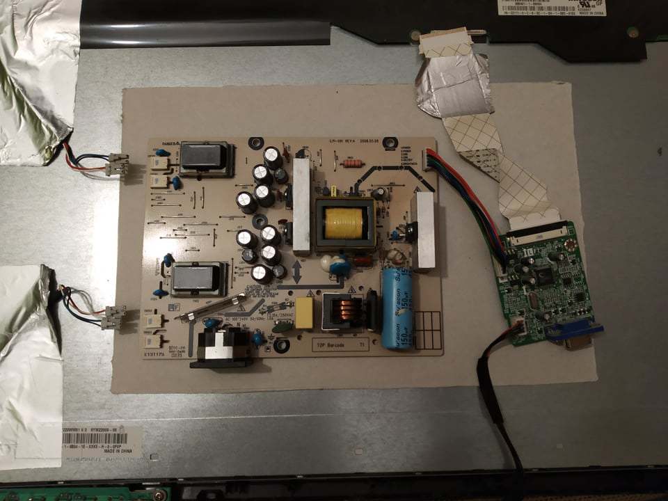

De lehet mérni felülről is, bekötve. A negatív a készülék fémteste, a pozitív pedig a dióda katódja. Csinálsz egy fényképet a bekötött tápegységedről?
(#) IzLuCSi válasza kadarist hozzászólására (») Ápr 8, 2020 /
Remélem jól látszódik.
(#) kadarist válasza IzLuCSi hozzászólására (») Ápr 8, 2020 /

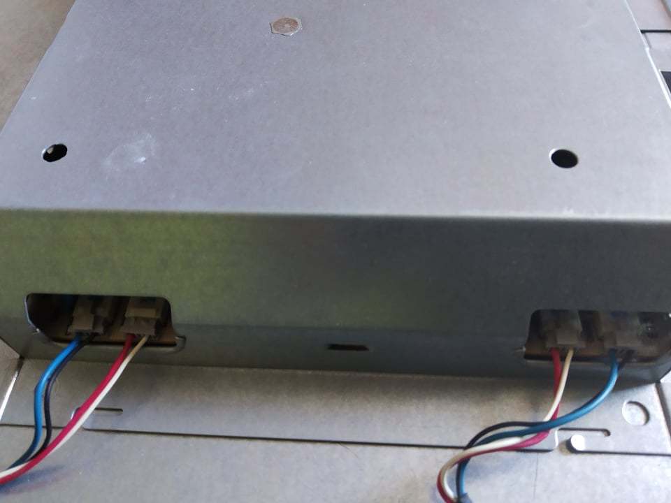

Mért nem szereled ki abból bádogdobozból? Így tényleg nem fogjuk megjavítani...
Eddig ki volt szerelve.
Bocsi. Úgy néz ki kicsit lassú vagyok most.
Bekötögetem. De most pontosan hol is és mit is mérjek?
