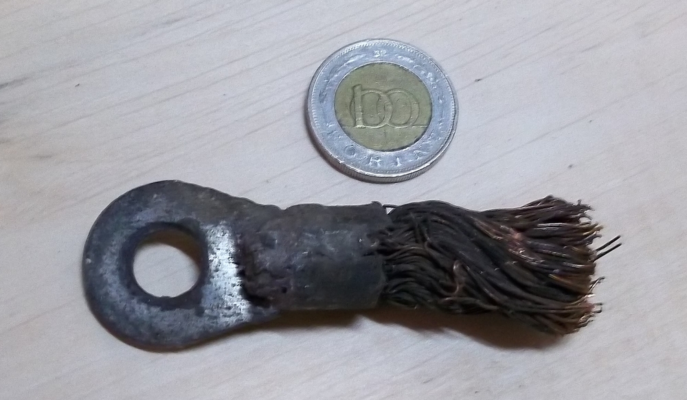

És mi van azokkal a lábakkal amelyek nincsenek ónozva? Csak mert nekem még ilyenek is vannak valahol a fiókban. Meg mi van azzal a nyákkal, amelyik 40 éves, se lötstop semmilyen védelem nincs a fólián, és olyan helyen kellene rajta forrasztani ahol konkrétan barna az oxidtól réz?
Neked sem vitatkozni kellene, mert hogy azt nem forrasztod meg a mezei gyantával az olyan biztos ahogy itt ülök. Én sem ma vettem először pákát a kezembe...
Mutatok egy kábelt meg egy nyák fóliadarabot, sok ilyennel találkoztam javítások alkalmával. Forraszd meg gyantával...

A rézoxidot biztos nem oldja a gyanta, (nem is erről volt szó) azt forrasztás előtt fémtisztává kell varázsolni, amin aztán a gyanta hatására vidáman fut a forraszanyag.
Ugyanez vonatkozik a gyárilag rézoxidos sodrott vezetékekre, először mechanikai tisztítás, már amennyire lehetséges, utána a megfelelő folyatószer használata. Nem biztos, hogy erre a fenyőgyanta a megoldás.
„És mi van azokkal a lábakkal amelyek nincsenek ónozva?”
Lehet nem ónozva, de felületkezelve biztosan vannak. Nyers alkatrész lábat nem igen láttam, de találkoztam silány minőségű kikészítéssel.
Ha pedig egyáltalán nem védett fólián kell forrasztanod, tisztítsd meg igen finom kapargatással, csiszolással, akkor mér gyantával, fluxxal forraszthatod.

Én beszélek félre? Ti próbáljátok megmagyarázni, hogy a mezei gyantás ón a forrasztás piros hetese, mindenre jó. Csak a tiszta, oxidmentes felületekre jó, sehova máshova (az alkatrészláb nem oxidos, ahogy a frissen ónozott nyák se).
Hol olvastál életem kudarcairól? Mutattam a sok közül két képet, amit ugyanúgy meg kell tudni forrasztani! Meg is szoktam, nekem ez legkevésbé sem kudarc...

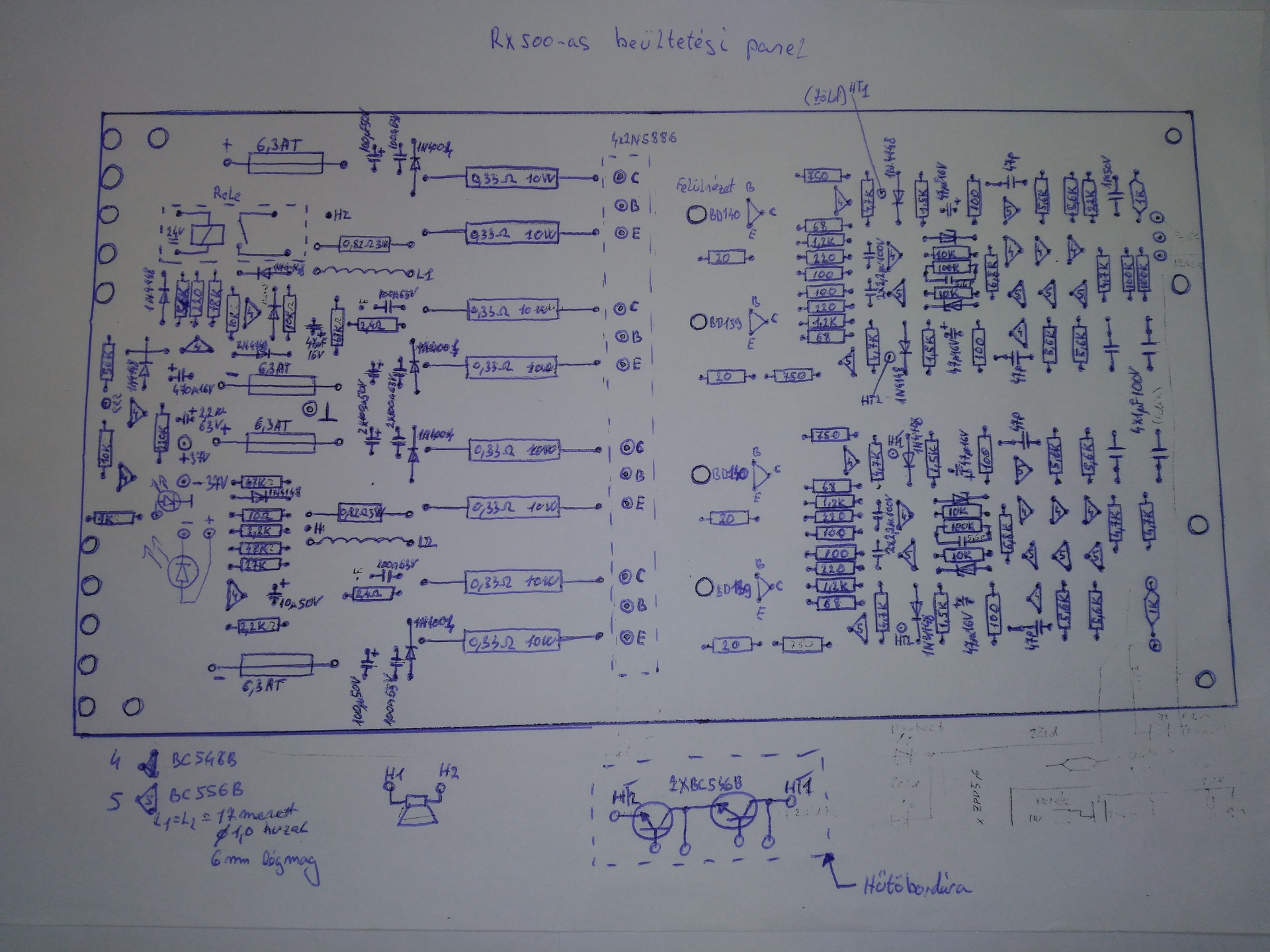

Pár oldallal előrébb segítséget kértem,hogy szükségem lenne a Reflex -500 végerősítő beültetési rajzára.Kapcsolási rajzom van,de nem szeretnék legózni,mert sok hiba
forrása van és lassú.Megismétlem kérésem hátha most valaki olvassa és tud segíteni.

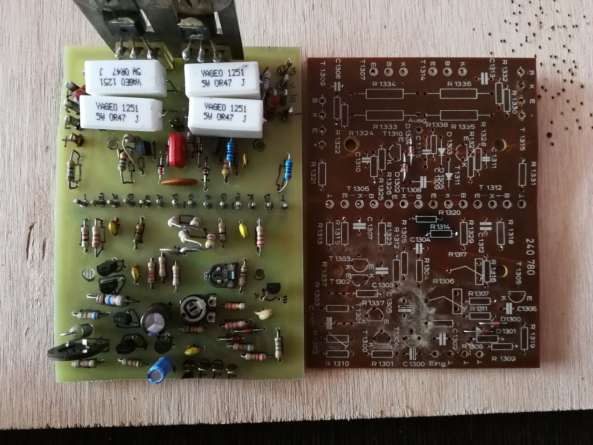

Ugye "mapetek" készített egy vadi új oxidmentes nyákot, amibe beledugdosott szintén oxidmenetes új alkatrészeket. A nyákot azon "melegibe" leónozta, mint a képeken látható. Ezután hirtelen felindulásból és szerintem teljesen feleslegesen jól "befolyasztószerezte" az egészet, ami miatt napokig szivatta magát és reloop-ot.
Ezután bátorkodtam feltenni a költői kérdést, hogy ugyan mondja már meg valaki mire jó ez a folyasztóizé. Saját magunk bosszantására?

(#) mapetek válasza Karesz 50 hozzászólására (») Ápr 13, 2020 /
Rosz lett a maratás (alámart) ezért elősször folyatószerrel lekentem, majd ónoztam.
A rossz nyákot most vizsgálom, egy szivárgást találtam amit szikével durván megkapargattam .
Megszünt a szivárgás (szerintem egy kis maratási hiba)
Bekentem folyósitó szerrel forraszgattam, és nem szivárog.
Az pedig hogy nem mostam le elősször az én bűnöm nem a folyatószeré.
Az ipar használja , pedig ott mindennek oka van.

Ezt a panelt tervet valaki vissza rajzolta, így van meg nekem is.
Amúgy én is át néztem a panel tervet és jónak tűnik mindenhol, az alkatrészek helyezkedését át vizsgáltam az is oké.
Telefonnal csináltam egy képet a beültetési rajzról, ahol már én javítottam át pixel, hogy jobban látszódjanak az értékei az alkatrészeknek.

Nagyon köszönöm a segítséged.Igen erről a nyák.beültetéséről van szó.

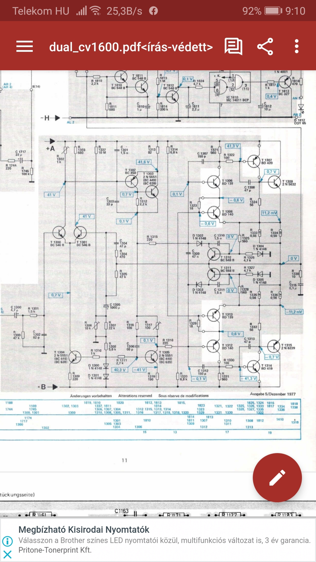

Üdvözlök mindenkit. Az lenne a kérdésem, hogy mi a véleményetek eről a kapcsolásról. Nagyon régi erősítő eredeti kapcsolási rajza. 70-es 80-as évek minőségi német gyártmánya. Mai viszonylatban mennyire tűnik jó kapcsolásnak? Az erősítő egyik oldalát reprodukálni kellett, de a végtranzisztorokat MJ15003, 04-re cseréltem mert ez volt itthon, az 0.56ohm ellenállást pedig 0.47ohmra cserélte szintén csak ez volt itthon. A másik kérdésem pedig, hogy ezek a változások hogy befojásolják az erősítő nyugalmi áramát és töbi tulajdonságát. Amit észre vettem, hogy az az oldal amit újra gyártottam 0.47ohm-os ellenállások mért fesz 190mv alá nem tudom le vinni és sokkal hűvösebb marad az az oldal menet közben is. Nem tudom, hogy jó e ez így.
