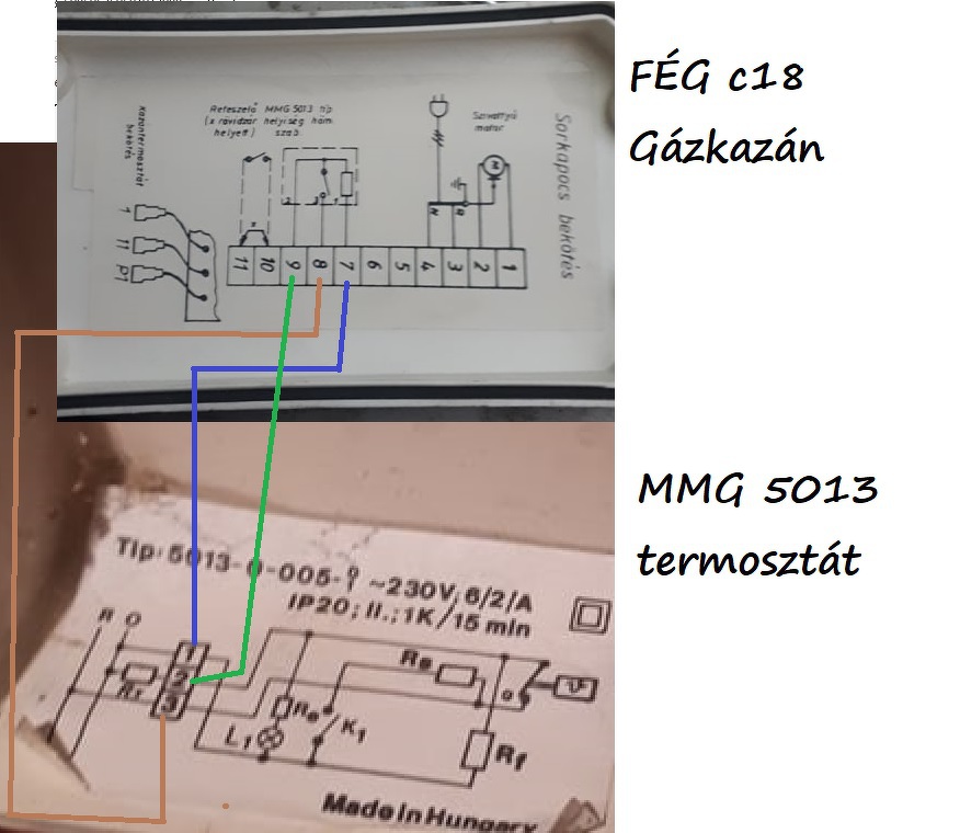

Sziasztok . Fég gázkazánál szeretnénk a termosztátott kicserélni, Q7 wifis termosztátra. Q7 kimenetét hova kössem a kazánban. Jelenlegi termosztát 3 vezetékes. Köszönöm
A kazán 3-4 pontjára.
Köszönöm .1,2 gondolom kell 3,4 re kötni. 5 üresen marad? Azon ott fázis van. Reteszelő hidalva van jelenleg marahat igy?
A hozzászólás módosítva: Ápr 14, 2020
Szia. Nem egyértelmű még nekem. Gondolom a termosztátott a kazánról kell táplálni ebben az esetben fázis azonosan.
Termosztáton az 1 re hidalni kell a fázist. Bekötés Kazán - termosztát 5 - ? Ide N kellene a termosztát 3 pontja Nc kimenet? 4- 1 fázis átkötéssel 3 - 2 com A hozzászólás módosítva: Ápr 15, 2020
Hello! Pedig elég egyértelmű ez..
- A termosztát működéséhez hálózati feszültségre van szüksége. - A Q7-RF nél ez "N" (nulla) és "L" (fázis) jelöléssel van. - A kazánnál ugyan ez "N" és "R" jelöléssel van. (Mert anno "R-S-T" volt a három fázis jelölése.) - Csak a kazán a fázist nem közvetlen adja ki a termosztátnak, hanem a belső hővédelmein keresztül a 4-es pontra. A nullát viszont láthatóan közvetlenül az 5-ös ponton . - Ezeket a pontokat kell összekötni és bekapcsolt kazán ellátja táppal a Q7-RF-et. - Marad a kazán vezérlésére a maradék egy szál. Ha arra fázist adunk, megy a kazán. Ez a kazán 3-as pontja ami láthatóan a szivattyúra megy. - Mivel csak három vezeték van, a Q7-nél átkötjük a bejövő L fázist az 1-es pontra. A 2-essel meg vezéreljük a kazán 3-as pontját. Így mikor a termosztát bekapcsol, az L fázist adja vissza a kazán szivattyújának. - A Q7-nél az 1-2-3 egy mindentől független vált váltó (Morse) érintkezőt takar. Ott a záróérintkező (NO) az 1-2. A bontó (NC) a 2-3. Látható, hogy a közös pont a 2-es (Common). Logikusan a fázist a 2-őre kellene kötni, de mivel az NC kontaktust nem használjuk, így tök mindegy hogyan kötjük be az 1-2 pontot. Ha ezek után sem érted,

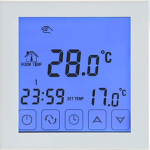

Kis segitsegre lenne szuksegem , egy regi siemens rde 10.1 termosztatot szeretnek lecserélni egy ujjab wifi-s bht-002 -es termosztatra . A regibe ket vezetek van bekotve q11 es q12 -es pontokon amiben aram van a fazis ceruza szerint . Ez a termosztat semmi mast nem vegez csak kapcsolja padlofutest amit ha jol hallom egy szivattyu elinditasval kezdi keringetni a melegvizet .Bocs a nem tul professzionalis leirasert en laikus vagyok ezen a teren . Az uj termosztaton viszont tobb opcio van bekotes szempotjabol és nem vagyok benne biztos hogy mennyire megoldhato az ott levo ket vezettekkel. Elore is koszonom az esetleges megoldasokat .
Hello! A régi termosztátban elem volt (ha nem mechanikus volt a termosztát), az újhoz viszont szükség van hálózati feszültségre a 3-4, L és N pontokra. A régi két vezérlő vezetékét kötheted az új 1-2 pontjára. Az hogy világít a fázisceruza csak azt jelenti,hogy a két vezeték hálózati feszültséget kapcsolgat a kazánban (vagy a szivattyút kapcsolgatja).
Szia !
Sajnos a két vezeték kevés. Ennek a készüléknek még 230V~ feszültség is kell a 3-as...4-es bekötési pontra. Az 1-es...2-es bekötési pontra kell a mostani fekete és kék vezetéket kötni. Legegyszerűbb, ha lehetséges egy konnektorból-ból adsz 230V~ feszültséget a termosztátnak. A másik megoldás, hogy be kell fűzni még egy szálat a fekete -kék mellé és rákötöd a Nulla vezetékre a kazánnál. Meggyőződsz arról, hogy melyik a direkt fázis a régi termosztátnál mondjuk a (fekete) akkor bekötöd az új termosztát 4-es pontjára. A 4-es és a 2-es pontot át kell hidalni. Az új vezetéket bekötöd a 3-as ba (Nulla). A régi (kék) vezetéket az 1-es-be. Minden beavatkozás előtt áramtalanítani ! |
