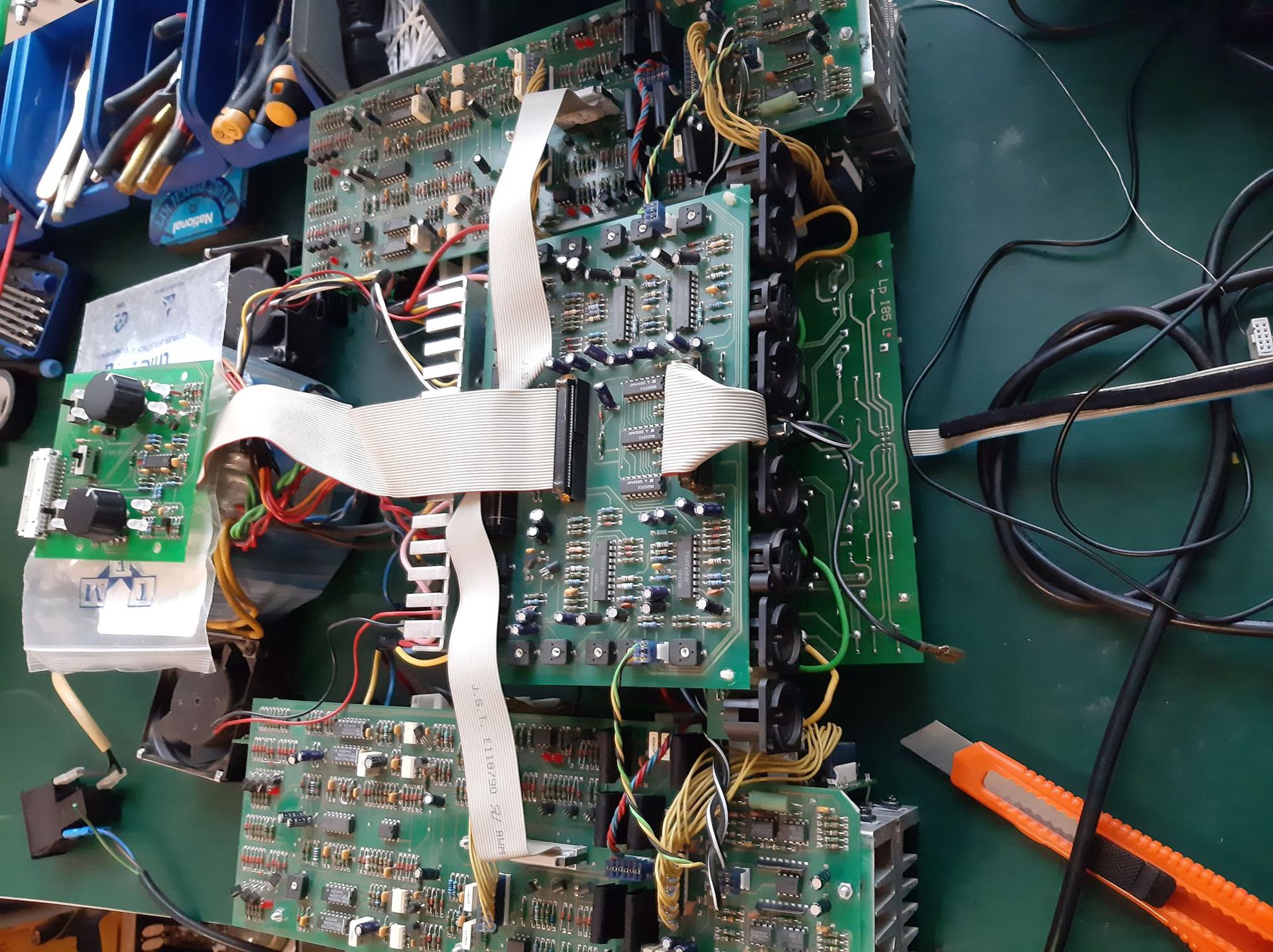

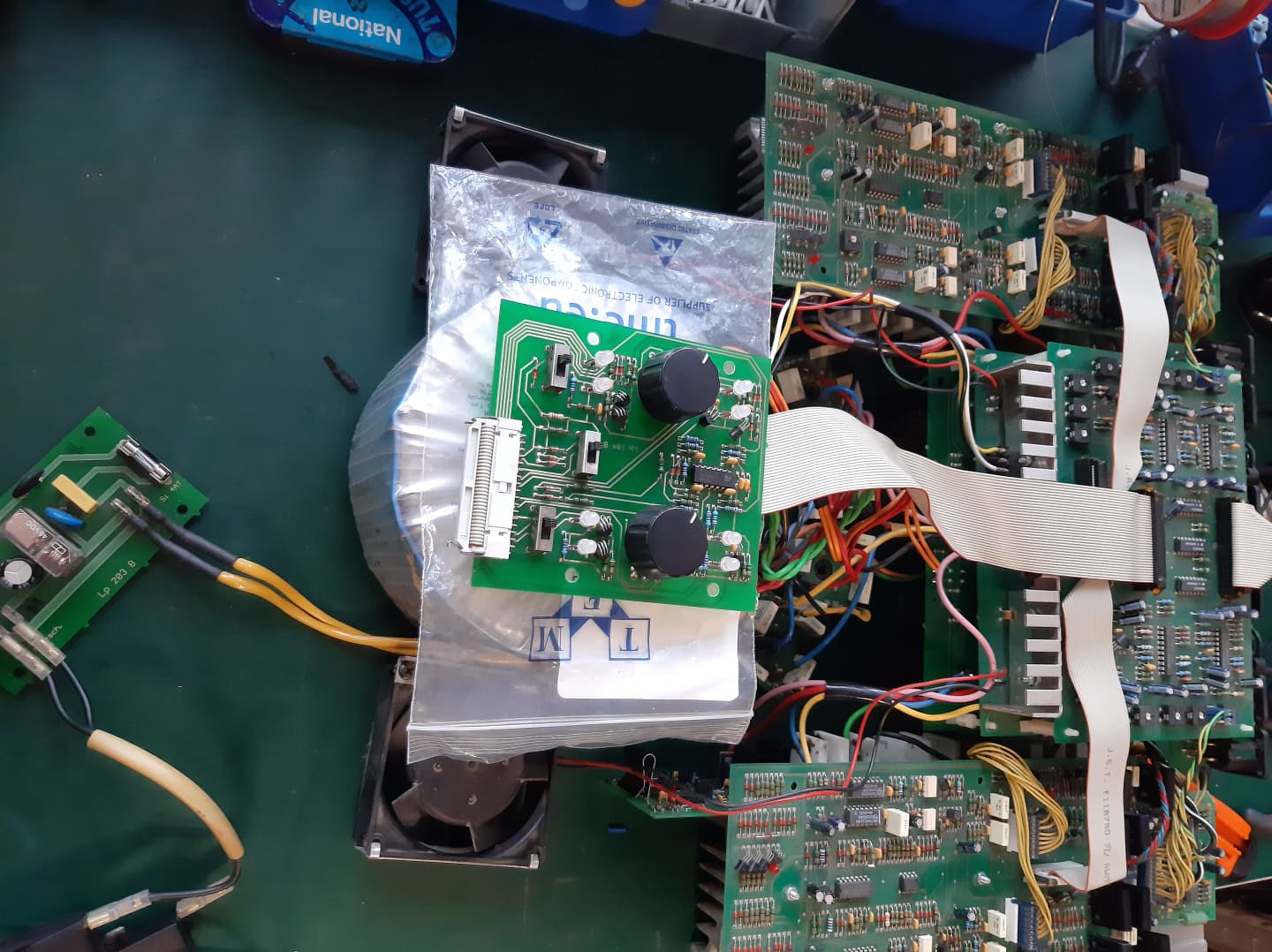

(#) szaka hozzászólása Ápr 14, 2020 /
A legújabb fluxuskondenzátor vezérlő elektronika kipakolva!
A viccet félretéve ez egy KME SPS 2400-as erősítő.
A héten ezt szeretném rendbe rakni.
Van esetleg valakinek tapasztalate ezzel a szépséggel?
