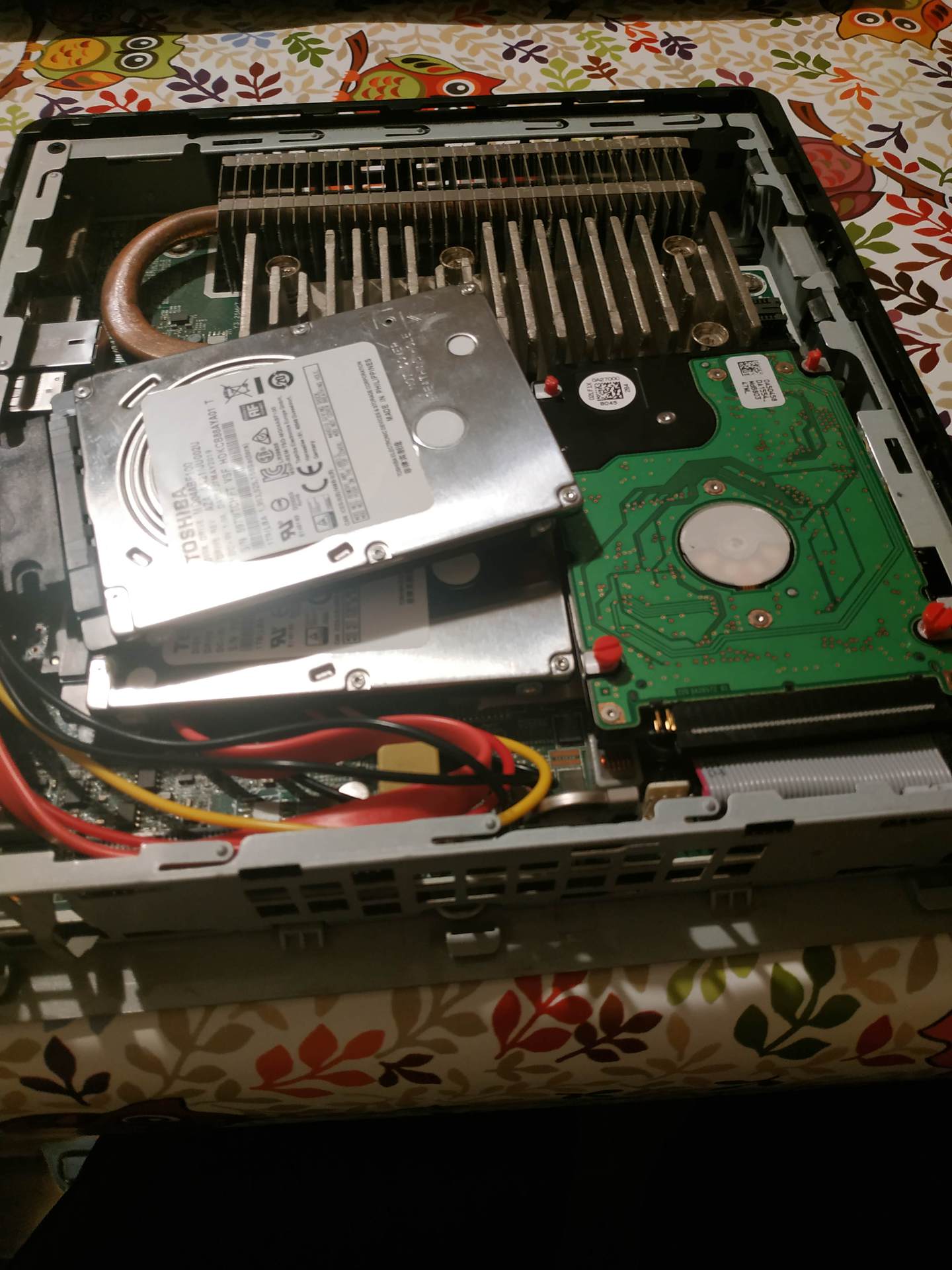

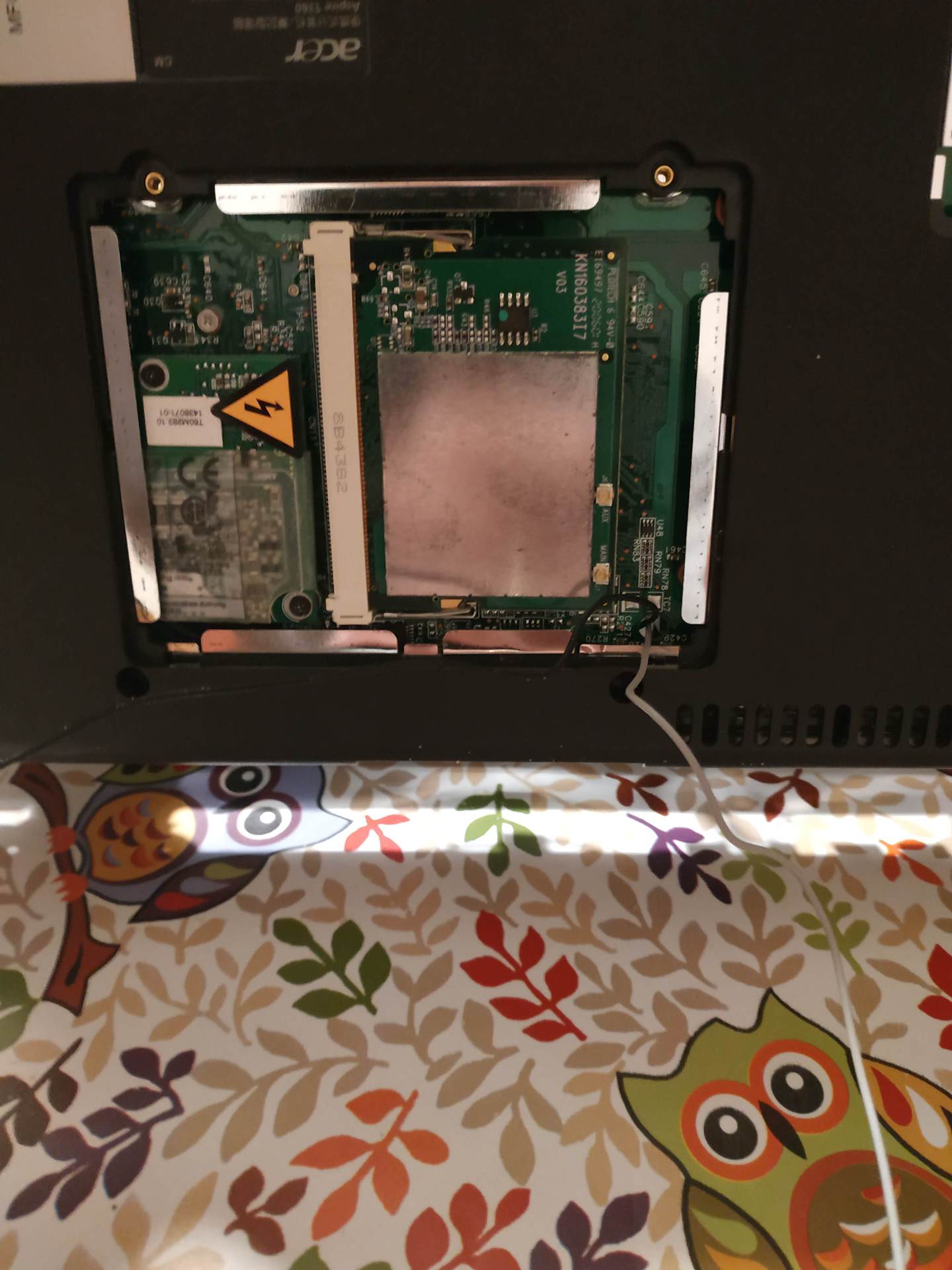

(#) Szasza9668 hozzászólása Ápr 15, 2020 / 2
Nem egy nagy kaland de én örülök neki.
Acer aspire 1362LC wifi utólagos beépítése.
Gyárilag fel van készítve de nem kapta meg a lehetőséget.
1-2. kép.
Hp T610 3 db merevlemezzel a házában.
2x1 TB sata
1x40 GB ide a rendszernek.
3-4 kép.
Köszönet Antiktelefonnak a kábel ötletért!

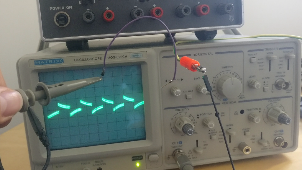

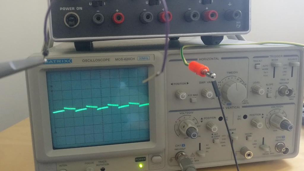

Érintés nélküli kábel nyomkövetőre (Cable tracker, Wire tracer) volt szükségem. Nézegettem különböző megoldásokat, találtam egy megoldást itt is: https://www.hobbielektronika.hu/forum/getfile.php?id=223587 Elég egyszerű, de nem volt meg minden alkatrészem meg hozzá, na meg lusta is voltam áramkört építeni.
Helyette a jeladó oldalon egy ATTiny25-t programoztam fel úgy, hogy 2.2kHz négyszögjelet adjon.
A vevő oldalon pedig analóg oszcilloszkópot használtam. Egy darab drót antennaként elegendő hardver volt, már csak a megfelelő beállításokat kellett megtalálni, és tökéletesen működő kábel kereső műszer lett belőle.
Ide is feltettem a projekt leírását: https://github.com/rizsi/Arduino-IR-decoder/blob/master/cabletracke...ciidoc
