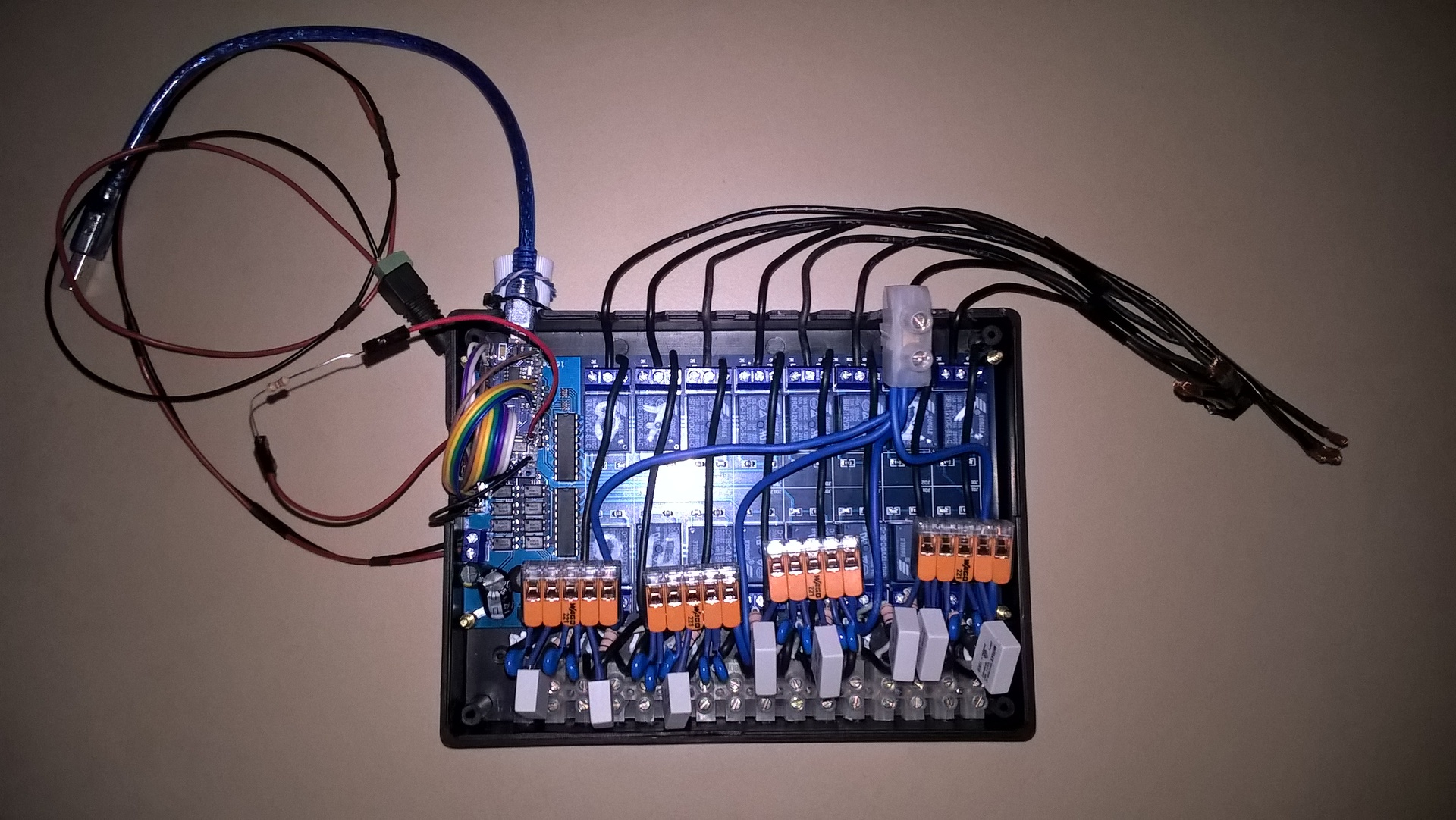

Végre elkészültem a redőnyvezérlővel.
Csak a felhúzó ellenállások vannak még hátra az Arduino és a panel közé, mert így alapesetben az összes relé behúz, ha nincs is bedugva az USB-be.
(Illetve golyószóró módjára ki-be-ki-be kapcsol, ha csak a negatívot kötöm össze. )
Ami még aggaszt, hogy a relé-panel 12V-jának bemenetének közös negatívja van a 16 pin melletti 5V-tal! (Nincs Jumper, amit lehúzva külön válna )
Márpedig így összekötődik a Raspberry + Arduino USB-tápja a 12V-os üzemi trafóéval.
Lehetne ezt valahogy "kettéválasztani"?

(#) proli007 válasza SzakiLaci hozzászólására (») Ápr 4, 2020 / 1
Hello! "Redőnyfelhúzó ellenállás,,"
Mi a fenének van benne optocsatoló, ha nem lehet galvanikusan elválasztani az egységeket?
Egyébiránt, ha a GND-k csillagpontban vannak összekötve és az a pont földelve van, akkor nem zavarhatják egymást. Tápáramok nem folynak ekkor egymásba. De alapfeltétel, hogy a tápok csak ebben az egy pontban legyenek összekötve és a tápok önmagukban eredetileg függetlenek legyenek!
Én a zavarszűréseket a nyák alatt helyeztem volna el..
Lerajzolhattad volna, hogyan van összekötve, elsőként mindig tervet kell készíteni, mint ahogy a szoftvernél sem a billentyűk ütögetésével (kódolással) kezdődik a munka..

(#) proli007 válasza SzakiLaci hozzászólására (») Ápr 6, 2020 / 1
Elég béna egy áramkör. A bemeneti csatlakozón GND jelölés van, az 12V/5V-os tápnál, meg GND jelölés. A kettő ugyan az lesz, mert a bemeneti csatin a +5V is kint van, így a 12V GND és az 5V GND ugyan az a pont, És hiába van ott az opto, nem lehet a kettőt szétválasztani.
Így nem sok értelme van az optónak, mindössze annyi, hogy az árammal működik, tehát nagyobb a zavarérzékenysége mint ha feszültség bementek lennének. A bementi pontokat így a GND-re kell húzni, hogy a relé meghúzzon. Viszont ha így van, akkor mindenképpen közös lesz az ardu és a relék GND pontja. Így nyugodtan táplálhatod az ardut erről a panelről, semmi különbség nem lesz. Nyilván bírja majd a tápja is. De a málnát is lehet erről táplálni. Földelni ha akarod akkor a relépanelnél célszerű a 12V negatív pontján. Semmi különbség nem lesz zavarérzékenység szempontjából, ha az ardut és a málnát külön tápról járatod. Legalább egyszerre lesz meg minden táp ha bekapcsolod.

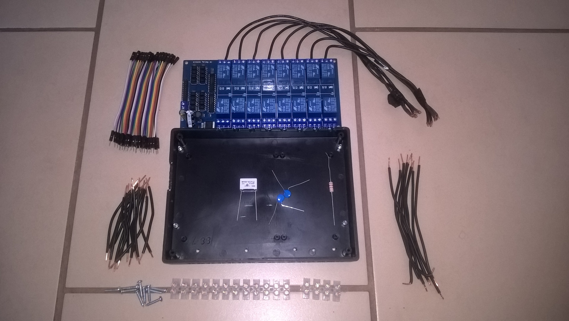

Vásároltam egy 16-os relé panelt innen a hestore.hu -ról. Bővebben: Link
Kiderült, hogy a rajta lévő tápot összekötötték az opto csatolók bemeneti oldalával is!
(A pin-eken megjelenik az 5V, és az IN1..IN16 tüskékre negatívot kell adni, hogy behúzzon a relé.)
Arduino-val szeretném összekötni úgy, hogy ne legyen közös a negatív.
(Azaz, hogy az opto-csatolóknak legyen értelme.)
(Mellesleg redőnyvezérléshez akarom használni, itt a teljes topik: Bővebben: Link)
Milyen lábakat kellene átvágni / kiforrasztani?
Mivel érdemes mindezt "házilag" kivitelezni?
Mivel a linken található adatlap meglehetősen nehezen értelmezhető, feltöltök pár jobb képet magáról az alaplapról:

(#) Tasznka válasza SzakiLaci hozzászólására (») Ápr 8, 2020 /
Az a 4 hálóellenállás ami az optók mellett van (102).Azoknál kell átvágni,de közben áthidalni a vágásokat,hogy azért az 5V ne szakadjon meg a többi résznél .
(#) usane válasza Tasznka hozzászólására (») Ápr 8, 2020 /
Majdnem mondtam, hogy nem kell ennyi vágás és akkor megmarad az 5V bemenet, de ahogy a fotót elnézem nem is a doksiban szereplő nyákterv alapján megy a vezetősáv.

Megnéztem a panel fotóit és a letölthető ZIP-ben lévő paneltervet. Ahogy usane írta, nem ugyanaz a kettő szerencsére.
Viszont talán a valóság egy kicsit jobban módosítható, mint az eredeti terv.
Csatolok egy lehetséges megoldást.
A vezetősávok átvágásához tapétavágó kés vagy szike a legjobb. Úgy kell elágni, hogy más ne sérüljön és legyen legalább 2mm széles a vágás.
Az új összekötésekhez vékony hajlékony szigetelt vezeték a legjobb (például riasztókábel 0,22mm2-es egyik ere tökéletes. Lehet tömör eres vezeték is, csak olyan legyen, amit forrasztva nem csúszik meg a szigetelés vagy nem akar a vezetőér kibújni belőle. Persze ez a forrasztás ügyességétől is függ.
Aztán végül még mehet a pontokra elektronikai lakk akár.
A dokumentumban leírt ellenőrzések a végén nagyon fontosak. Én is csak a képek alapján próbáltam kitalálni a megoldást.

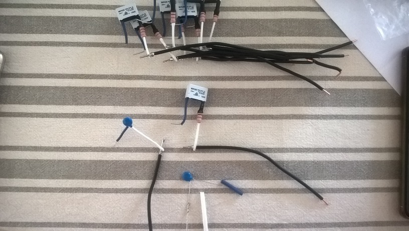

Olvastam a többi posztodat is. Csak általánosságban..
Egy relé szikrázását, a kontakt távolsága, nagysága, működési sebessége (és a gáz) határozza meg alapvetően, meg persze a kapcsolt feszültség-áram-áramnem-induktív jelleg). A relé sokkal kevesebbet tud, induktív terhelés mellett, ezért célszerű azt túlméretezni. De pld. célszerű az egy-váltóérintkezőst használni a kettős helyett és megbízható gyártót választani.
Egy nokedli RC snubber sosem fogja eltüntetni a szikrát. Annak feladata hogy csökkentse a rádiófrekis zavarjel kibocsátást, vagy csökkentse a jel felfutási sebességét, így kímélve egy kapcsoló félvezetőt, de nem kontaktust. Az ellenindukált feszültséget inkább a fogyasztóra kötött MOV varisztorral célszerű csökkenten, letörni. Esetleg szilárdtest relét használni sima relé helyett.

Egy varisztor már egészen jól eltünteti a szikrát. Én főleg toroidokat kapcsolgatok ki-be relékkel, ott azért érezhetően hatásos a varisztor.
