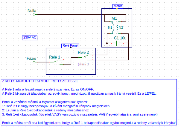

(#) Johnycorp válasza SzakiLaci hozzászólására (») Márc 18, 2020 /
Kedves SzakiLaci.
Csatolok két képet. Egyik a klasszikus megoldás van, redőnykapcsolóval.
Elnézést, de kicsit nagyon egyszerűek az ábrák. remélem, hogy azért érthető a lényeg.
A másik egy lehetséges megoldás relékkel.
Az Relé 1 relé a retesz, a Relé 2 és 3 a két irány.
Persze más megoldás is lehetséges. A lényeg, hogy ne kaphasson a motor mindkét iránya egyszerre fázist.
A régi panel bekötéséről nincs rajz?
Így ránézésre nincs rajta különleges. Minden csatorna egyforma. A relé kontaktusok bekötése a lényeg, ahogy az ábrámon van.

Ha jól értem, akkor akkor a második ábrán (Redonyvezerles_relekkel-reteszelve.png) ha megcseréljük a sorrendet, és:
1. elsőként az ON/OFF
2. másodikként az irányváltást
rakjuk be, akkor elég a 2db NO/NC relé is, nem kell 3db.
A probléma nem is akkor van, mikor egyetlenegy redőnymotort kell vezérelni,
hanem amikor egymással párhuzamosan többet. (Eredendően közös nullával és fázissal.)
Szívesen!
Megoldható úgy is, de ekkor a Relé 1 bekapcsolásakor mindenképpen megindul a redőny valamelyik irányba!
Lásd mellékelt ábra.
Először én mindenképpen helyre raknám a vezérlés módját, korrekt bekötését. Mind elvi, mind gyakorlati téren.
Milyen típusú (modellszám) a redőnyvezérlő (motor, elektronika ha van benne)?
