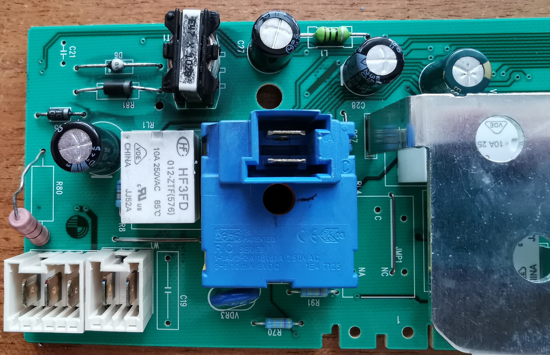

Sziasztok! Zanussi Easy Iron mosógép elektronikájával van olyan gondom, hogy a nagyfesz részen egy 47Ω-os ellenállá megszakadt, ki is cseréltem, de a betáppal sorbakötve egy 100W-os izzó elős fénnyel világít úgy hogy semmi sincs a panelra csatlakozva. És persze a panelon nem világít semmi.
Én az LNK304GN-re gyanakszok. Mérési eredmények a panelon.
Tudnátok segíteni?
A hozzászólás módosítva: Ápr 17, 2020
(#) mindenes válasza zaza99 hozzászólására (») Ápr 17, 2020 /
Szia. A jól ismert LNK táp hiba. Tele van a fórum vele..Ugy látom az IC cserélendő lessz , továbbá kimérendő az táp körüli összes passziv alakatrész is, diódák , elkók és a tekercs.
(#) Ge Lee válasza zaza99 hozzászólására (») Ápr 17, 2020 /
Még a youtube-on is találsz videót erről, azaz tönkremegy a flyback vezérlő az előtét ellenállásával együtt. Cseréld ki az IC-t is, elvileg meg fog javulni.
(#) zaza99 válasza Ge Lee hozzászólására (») Ápr 17, 2020 /
Köszönöm mindkettőtöknek!

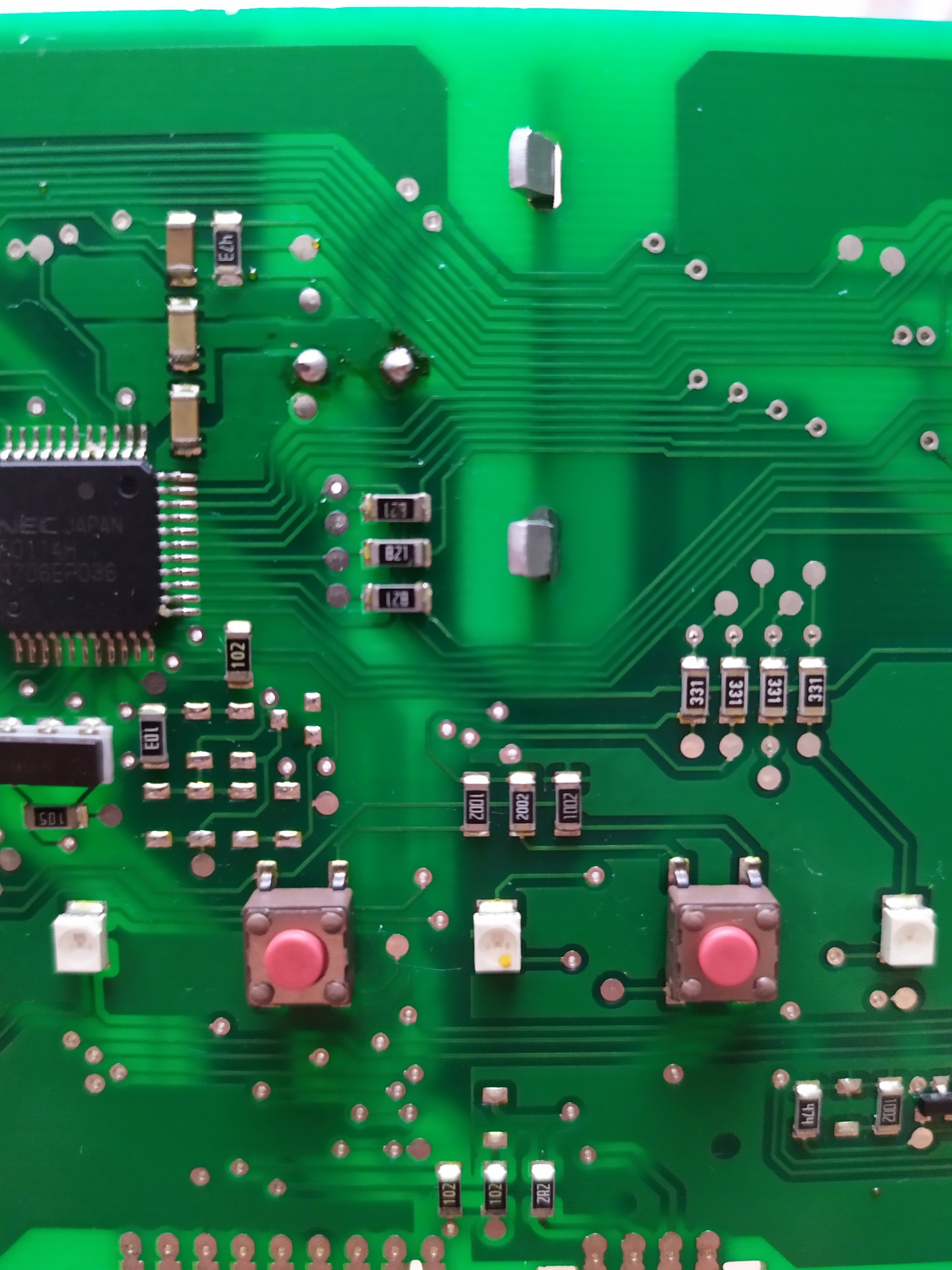

Sziasztok! Egy Zanussi ZWF 2105W mosógép. Elkezdett rendetlenkedni, hol indult a program, hol nem. Átkondiztam, és átforrasztottam a vezérlőpanelt, de nem lett jobb. Az ajtókapcsolóra gyanakodtam, kiszereltem, megtisztítottam az érintkezőket. Leteszteltem, ha áramot kapott, zárt, és reteszelt, és átadott. Lassan ugyan csereérett, de még jó. Visszaraktam, egyáltalán nem indult a program, és nem is zárt. Én barom, gondoltam lezárom a reteszkontaktust, erre sikerült némi füstöt kicsalnom a vezérlésből. A kapcsoló középső pontjához csatlakozó triac Z0607, és két SMD ellenállás szállt el, egészen a NEC 0114h controllerig. Esetleg tud valaki segíteni, mert az új vezérlő kb. 40 EFt-os árából vehetek használt gépet, akár jót is. A kapcsoló reteszel áram hatására, kérdés, a controller túlélte-e? Előre is köszönöm.
(#) VIM válasza noi hozzászólására (») Máj 19, 2020 /
Szia! Csinálj egy resetet. Húzd ki a dugvillát egy percre, majd a csatlakoztatás után hatszor egymás után csukd le a fedelet majd fél percen belül indíts el egy új programot.
(#) palko0125 válasza noi hozzászólására (») Máj 20, 2020 /
Ellenőrizd a tacho generátort morotól a processzorig. Ha felpörög, akkor a motor szabályozás nem működik.
Üdv, Palkó.
(#) palko0125 válasza dada75 hozzászólására (») Máj 20, 2020 /
Cserélni kell a triakot és a hozzá tartozó smd ellenállásokat. Ha szerencséd van a vezérlő portja nem szállt el. Ellenőrizd a vezetősávokat is, hogy abból nem égett e el valamelyik.
Az eredetiprobléma szerintem szénkefe lesz.
A vezérlőn a forrasztással tudsz boldogulni!? Mert ha nem, akkor ahhoz kell egy jó szaki, aki jártas smd technikában. Küld egy képet, ha nem tudod az smd értékeket.
Üdv, Palkó.

Szia! Elboldogulok a forrasztással, azért fotót küldök. Rendeltem triakot, az egyik ellenállás 820 Ohm, a másik 10 kohm szerintem, de ha ránézel, azt megköszönöm. Az IC kimenetei között diódamérésen mértem értékeket, az a láb sem tűnik szakadtnak.

Bevásároltam helyben az ellenállásokat, és az elektromérnök boltvezető javasolta a Z0607 600V, 0.8A, Igt 5 mA helyett, a Z0103 triakot. 600V, 1A, és Igt 3 mA. Lábkiosztás ugyanaz. Belerakhatom nyugodtan? Köszönöm.
(#) VIM válasza noi hozzászólására (») Máj 20, 2020 /
Annyira nem "vágom" ezt a részét de a gyors egymás utáni ajtócsukogatás azért kellhet 12 másodpercen belül csinálni, mert csak ezután fog rázárni és ellenőrizni a program.
Igen, simán jó helyette.
Cseréld az ellenállásokat is aztán nêzzünk egy próbát, hogy mit csinál a gép.

(#) dada75 válasza palko0125 hozzászólására (») Máj 20, 2020 /
Köszönöm a visszajelzést, folyamatban van az akció, de teszt a gyerekek miatt csak holnap. Remélem jó lesz. Szénkefét merre keressem? Beírtam a gugliba, de eddig nem találtam az igazit. Annak örülnék, ha elmondanád, mi miért történik, és mit b....tam el. Honnan tudja, hogy nem jó a szénkefe? Csak azért kérdezem, hogy tanuljak, és ha neked nem gond, hogy megosztod velünk. Köszi!
