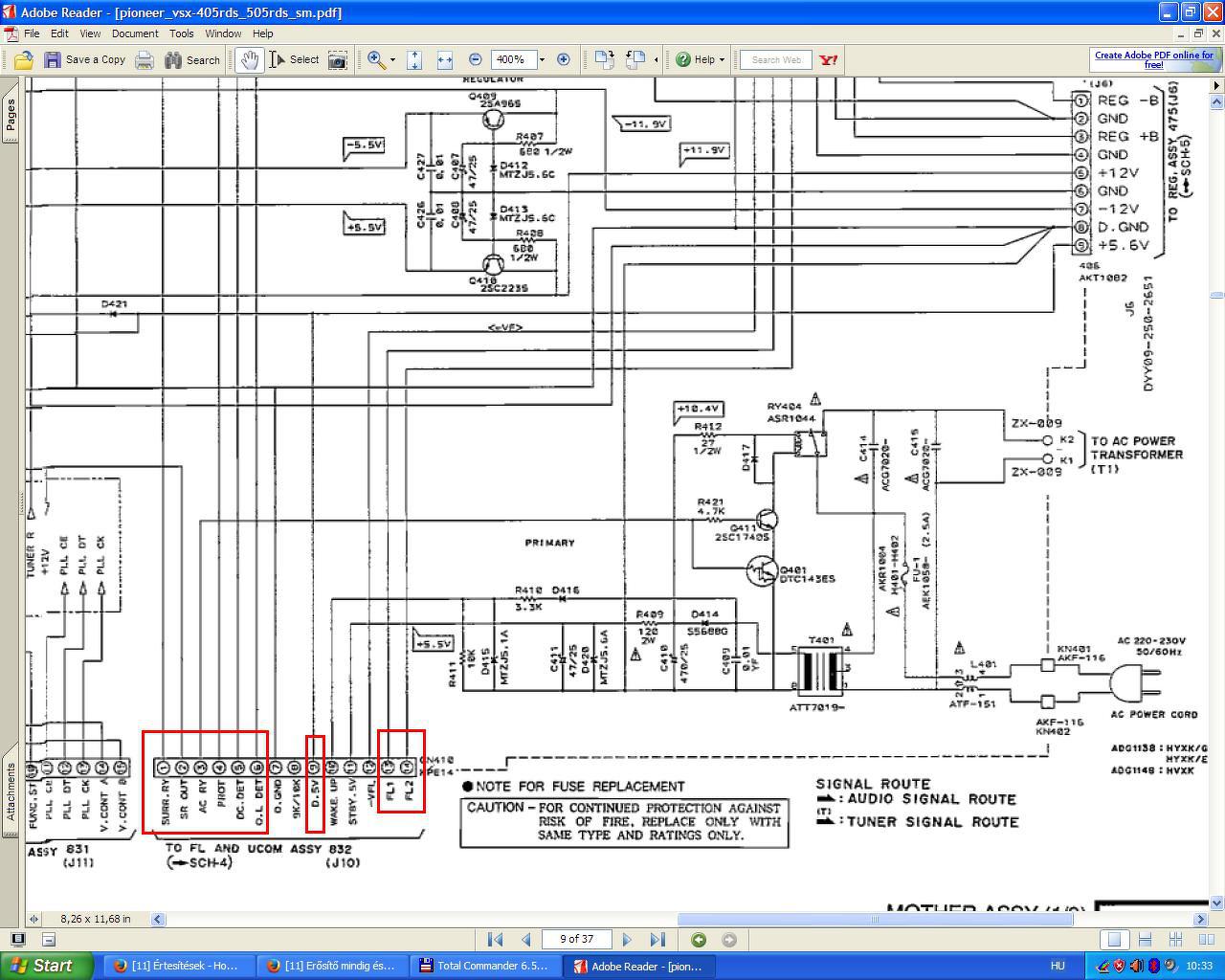

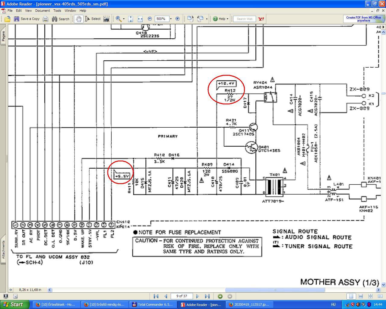

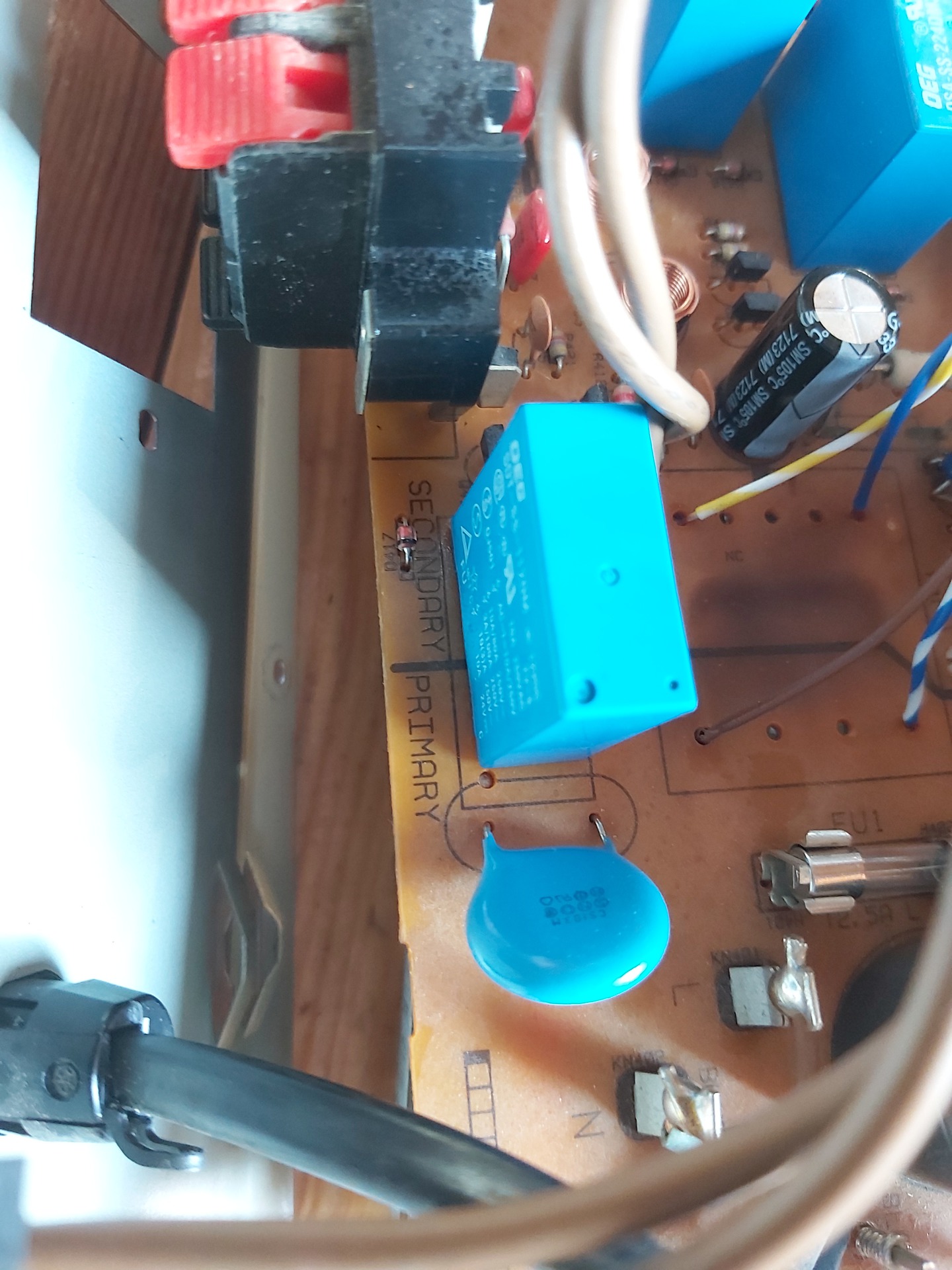

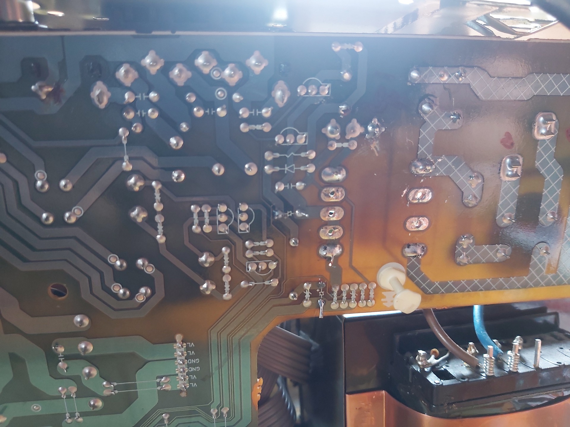

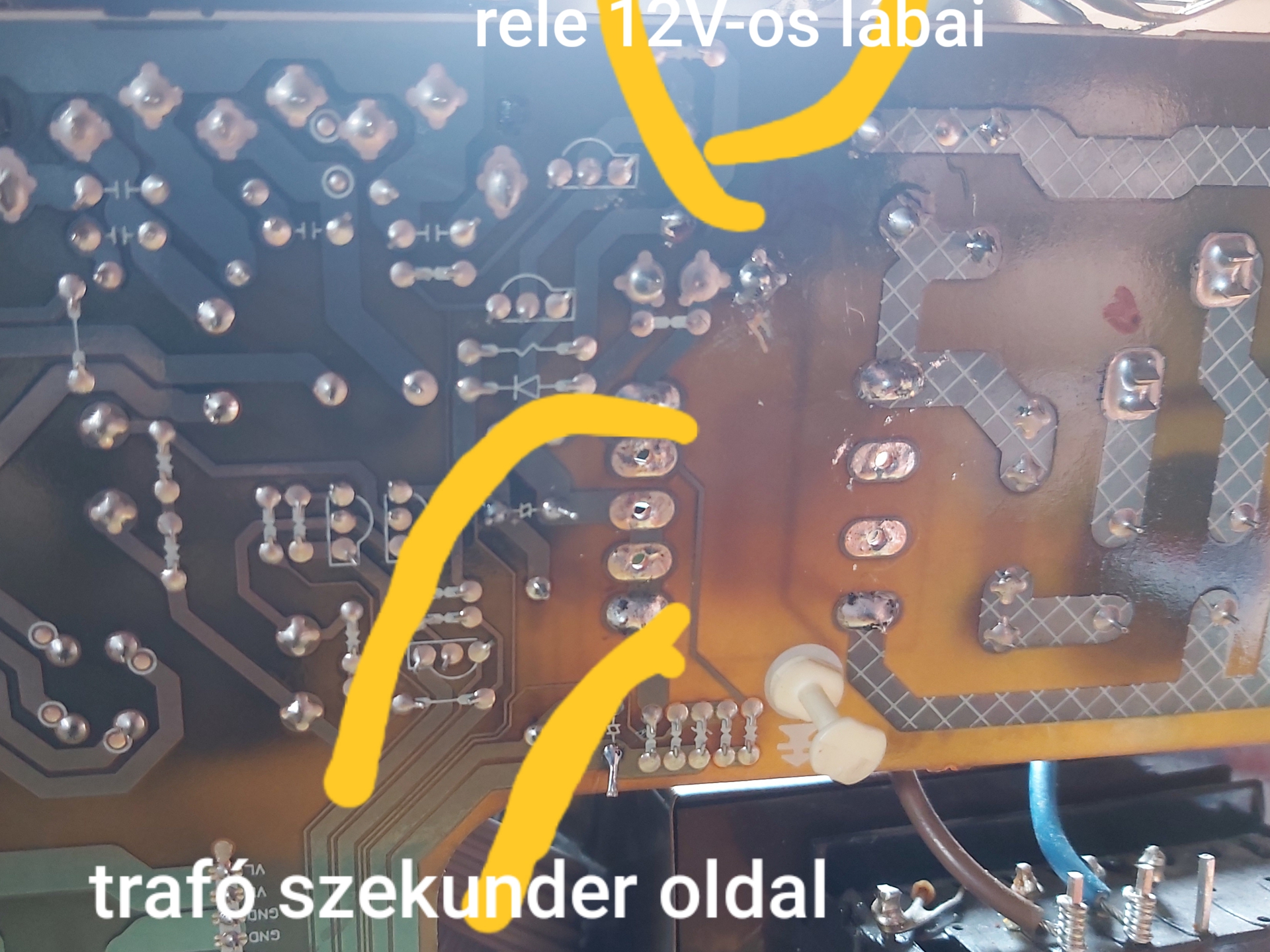

Nincs neki tápfesz. Nagynehezen megkerestem honnan kéne kapnia, de mire megmértem volna, addigra... Nos igen, nem kattannak a relék. Kicseréltem a kis trafót, ott van kb. 10V váltó, de a reléig nem jut el. Az "útjában" vannak tranzisztorok, kondik, diódák. Nem sok, de van egy pár. Megsült volna? Mi lehet a hibás? Kondi biztosan jó, mert most cseréltem. Forrasztások szintén jók, valami alkatrész hiba lehet. Relé kiforrasztva, külön tápról kattan!
A hozzászólás módosítva: Ápr 19, 2020
(#) Karesz 50 válasza Tyson5 hozzászólására (») Ápr 19, 2020 /
Ellenőrizd, hogy megvan-e a 10.4 VDC a C410-es kondin, illetve az 5.5 V a C411-en.
Ha nincs, akkor D414, vagy R409 lehet szakadásban.
(#) Karesz 50 válasza Karesz 50 hozzászólására (») Ápr 19, 2020 / 1
De elég nagy a valószínűsége annak, hogy a rendszervezérlő processzor (IC826) rossz (valószínűleg emiatt nem működik a kijelzés sem).
Próbálj feszültséget mérni a 14-es (protect) lábon, ez megy a J10-es csatlakozó 4-es pontjára és itt 5 V-nak kell lennie üzemkész állapotban. Ez az 5 V húzza be a hangszóróvédő reléket.

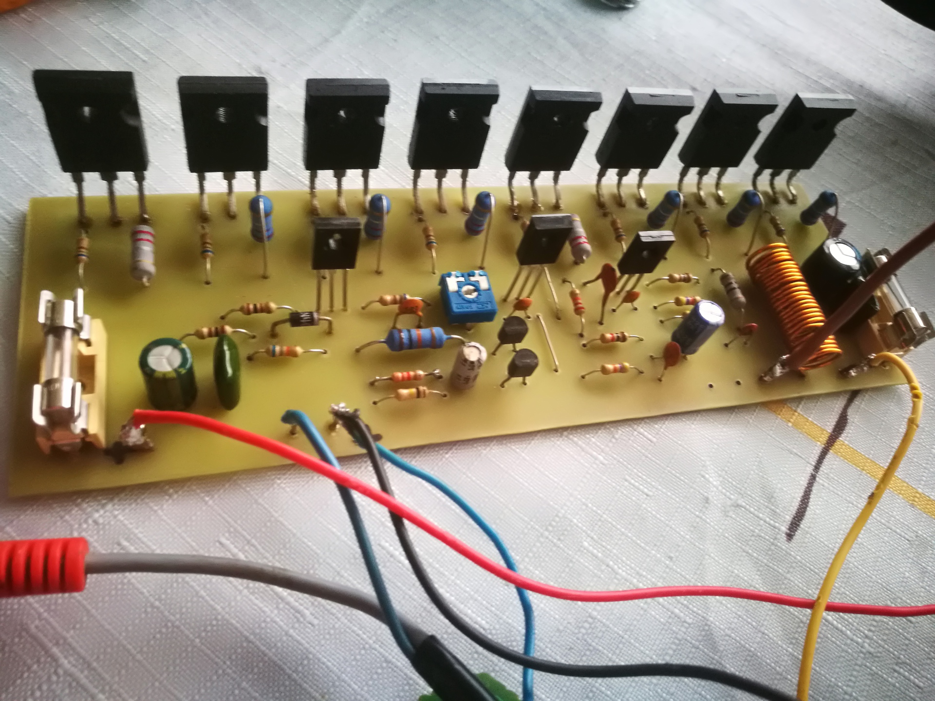

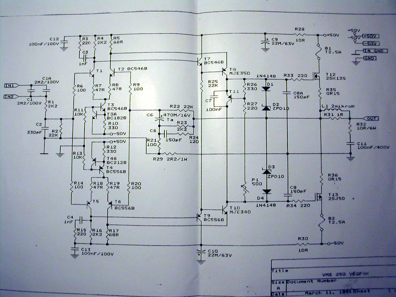

Megèpítettem ezt a fetes vègfok modult,s az vele a problèma hogy zárt bemenetnèl melegszik az egyik irfp240,a többi fet teljesen hideg.
Tudnátok segíteni hogy mi lehet a baj?

(#) reloop válasza Beringer 600 hozzászólására (») Ápr 19, 2020 / 1
Szia! Mérd meg a source ellenállásokon eső feszültségeket! Vesd össze a melegedő MOSFET-ével!
(#) latyakosa válasza Beringer 600 hozzászólására (») Ápr 19, 2020 / 1
Össze lettek válogatva a FET-k ?
(#) Beringer 600 válasza latyakosa hozzászólására (») Ápr 19, 2020 /
Sajnos nem
Kínai fet
Akkor ez lehet a problèma.

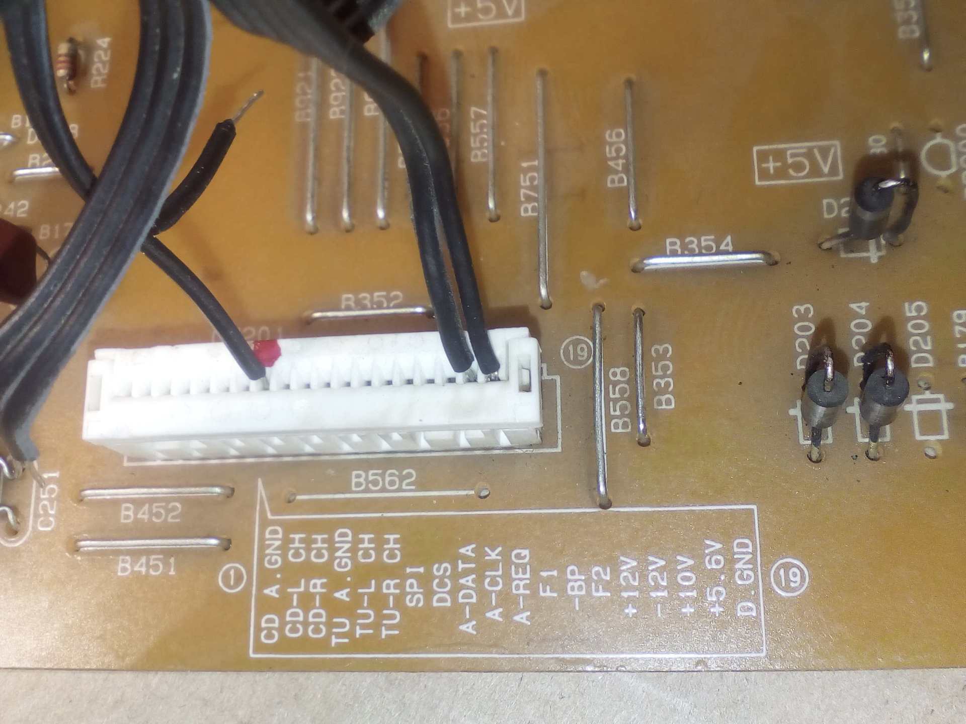

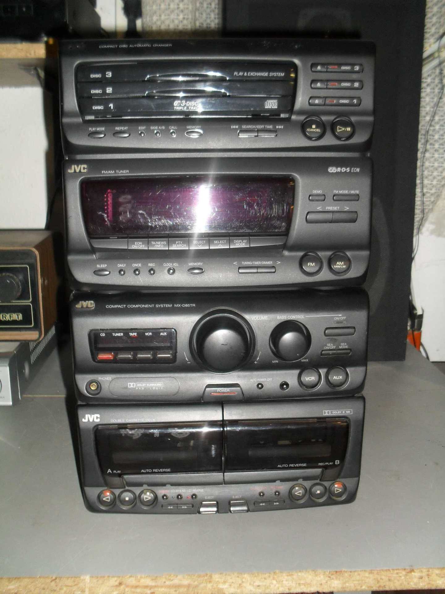

Van nekem egy JVC Compact Component System MX-D85TR rendszerem.
A készülék két dobozból áll:
- kétkazettás Deck erősítővel,
- rádió tuner és CD lejátszó és ezen van a kijelző is.
A két dobozt egy un.: rendszer kábel köti össze. A CD és rádió része hibás, nem működik csak a kijelző mutatja, amit mutatnia kell, viszont az erősítő és magnó része hibátlan.
A problémám a következő:
Szeretném használni a készüléket, mint erősítő, a rádiós egység elhagyásával, mivel az úgy sem működik és a kijelző is nélkülözhető. Ha a két dobozt nem kötöm össze a rendszerkábellel, akkor nem tudom bekapcsolni a készüléket, csak „stand-by”-ban van. Ha összekötöm a kábellel, be tudom kapcsolni és ezt követően már bonthatom a system kábelt, az egység szépen üzemel, ki és be tudom kapcsolni, az első áramszünetig, vagy míg ki nem húzom a konnektorból. Utána ismét össze kell kötnöm az első bekapcsolás erejéig.

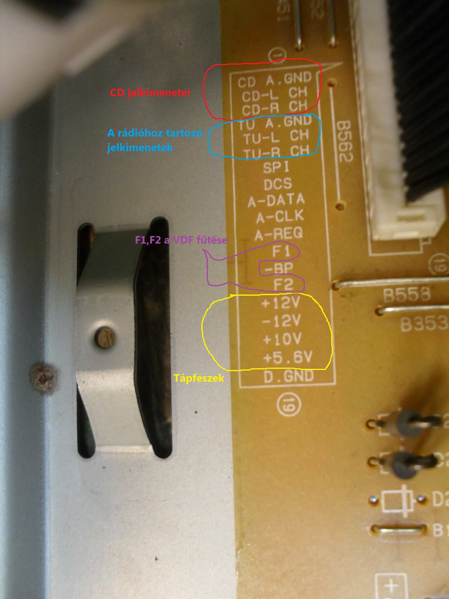

Kapcsolási rajzot nem találtam hozzá, de lefényképeztem a kábel ereinek megnevezését a panelen. Kérdésem az lenne, hogy milyen módon (milyen átkötéssel) lehetne végleg elhagynom a rádió – CD egységet és használhatnám, csak mint erősítőt?

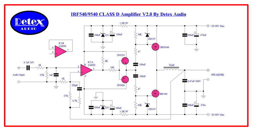

(#) mlaci989 hozzászólása Ápr 20, 2020 /
Véleményeteket kérném ezzel a kapcsolással kapcsolatban. Működőképes-e? Esetleg észrevételek hibákkal kapcsolatban. Csak demós Tinám van, neki ez nagy falat.
(#) metabo123 válasza metabo123 hozzászólására (») Ápr 20, 2020 /
Közben odáig jutottam, hogy a szalagkábel erei közül kiszedtem azokat a szálakat, amik véleményem szerint nem nem szükségesek a bekapcsoláshoz, már csak a D.GND, +5.6V és a DCS maradt. A készüléket még így is be tudom kapcsolni.
Nem értek hozzá, de gondolom a rádiós dobozban lévő processzor a DCS-en keresztül küld valamit az erősítőben lévő kontroller felé. Lehet, hogy ez csak egy magas (vagy alacsony) jelszínt, vagy esetleg egy jel sorozat?
A DCS-nek is csak addig kell bedugva lennie, míg a készüléket bedugom a konnektorba, utána rögtön ki is húzhatom ezt a vezetéket is, a készüléket ezek után már be tudom kapcsolni.

(#) mindenes válasza metabo123 hozzászólására (») Ápr 20, 2020 /
Szia! DCS talán = deck chip select ?
Ha már idáig sikerült eljutnod, sok veszetni valód nincs ha kipróbálod az alábbiakat: áramtalanítsd a készülét,válaszd le a Tunert/CD. DCS vonalra forrasztassz egy 10k ellenállst. Ha ez megvan visszakapcsolod a készüléket természetesen nem fog történni semmi hisz le van választva a bekapcs. jelet adó tuner. Végső lépésként a 10k szabadon álló végével végigpásztázod a DGND és 5,6V pontokat közben figyeled hogy mi történik. Egy próbát megér, veszteni valód nincs.
(#) metabo123 válasza mindenes hozzászólására (») Ápr 20, 2020 /
Kipróbáltam amit mondtál, de sajnos semmi eredménye.
Először 10K-val, majd 1K-val kötöttem a DCS-t az 5V-ra, majd a D.GND-re, de semmi.
Ezt követően ellenállások nélkül is megtettem: semmi.
Valószínű nem alacsony, vagy magas jelszintet, hanem adatsort vár a cucc ezen a lábon.
Valakinek ötlete a megoldásra, vagy magyarázata okulásként erre?
(#) Tyson5 válasza Karesz 50 hozzászólására (») Ápr 20, 2020 /

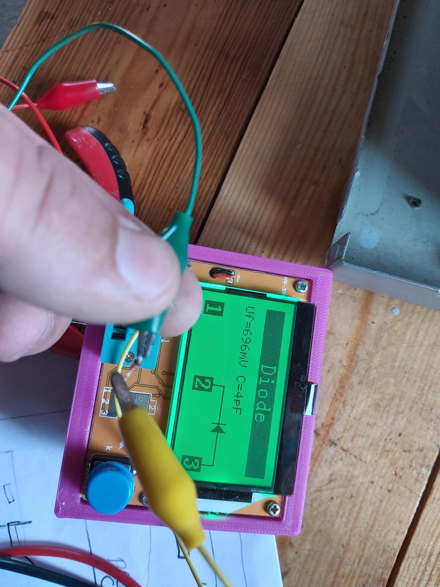

C410-es 10.4V helyett 14.3V van! valószínűleg a kicserélt trafó kicsit többet ad.
C414-es 5.5V maradt. Diódák, kondik, ellenállások a közelben jók. Egyedül a zenert D417 nem tudtam kimérni, mert nem tudom hogy kell Bár szerintem az lesz a ludas, túl sok fesz esne rajta. A tranzisztorokat se tudtam kimérni, szintén, nem tudom hogy kell.
!!Ennek a relének hibás IC esetén is működnie kéne. Egyébként mikor kicseréltem a trafót, akkor behúzott ez a relé és a hangszóró védő relék is. !!
Igen valószínűleg egy jelsorozatot vagy parancsot vár a tuner felől. Az eredeti procit megkerülni úgytűnik nehézkes lessz.
(#) mindenes válasza Tyson5 hozzászólására (») Ápr 20, 2020 /
Szia! A tranzisztorokat Skori irásai alapján ki tudod mérni. Q401 kicsit csalóka lehet a dolog mert nem hagyományos alkatrész. Műszer szerint a zénered jó. Bővebben: Link

(#) Tyson5 válasza mindenes hozzászólására (») Ápr 20, 2020 /
Q401 csalóka lehet, igen. Nem egészen tudom mi az Valójában másra nem nagyon tudok gondolni, ami hibás lehet. Kondik, ellenállások, diódák jók.
Tehát vagy Q401, vagy Q411 !szerintem!

(#) mindenes válasza Tyson5 hozzászólására (») Ápr 21, 2020 /
Ha letöltöd az adatlapját látni fogod hogy nem egyszerü tranzisztor, beépitett ellenálásokat tartalmaz, kimérésénél az adatlapban feltüntetett értékek kell legyenek . A mérések eredménye mi lett Q411 esetében?

(#) Karesz 50 válasza Tyson5 hozzászólására (») Ápr 21, 2020 /
Felesleges alkatrészeket kiszedegetned. A J10-es csatlakozó azon pontjain mérj feszültségeket amiket bekereteztem. 1-4 a processzor kimenetei. 5-6 a processzor bemenete. Nézd meg, hogy megvan-e a 9-es lábon az 5.6 V-os tápfesz és a 13-14-es lábon a fűtőfeszültség. Ez utóbbi AC, tehát ide kapcsold a multit. Úgy emlékszem a fűtőszál ellenállását már mérted és jónak találtad.
Ha a stand-by relé nem húz be, kényszerítheted rá úgy, hogy D417 anódját a GND-re kötöd egy darab vezetékkel. Ha mindent jónak találsz, de továbbra sincs kijelzés akkor a processzor rossz és mehet a kukába az erősítő.
(#) Tyson5 válasza Karesz 50 hozzászólására (») Ápr 21, 2020 /
Minden relé behúzott! Igazából úgy nézett ki, mint ami működik, de idő közben elromlott a tápellátás, így nem tudok feszt mérni sehol se! Tehát az a relé sem húz be, aminek akkor is be kéne húznia, ha minden más rossz. Ez a relé kapcsolja be a trafót. Lehet nem voltam elég egyértelmű idáig. Ez már egy másik probléma.
